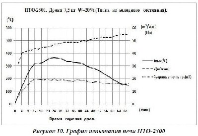

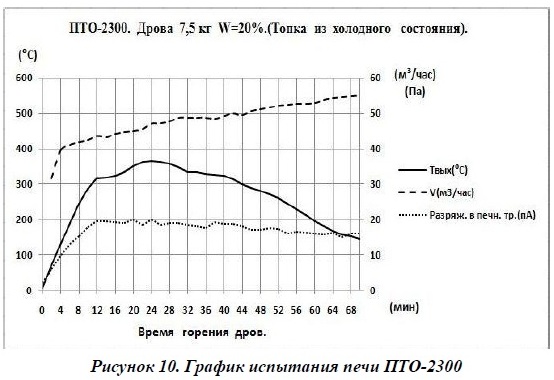

Когда я разместил график печи ПТО-2300, наверняка, скорее всего, никто не обратил на него никакого особого внимания. График, как график. Их унас полно. Кто их только не делает. Но этот график очень интересный. Это график печи "прямоточки". С ее особенностями и недостатками. Недостатков полно. Хорошо видно, как значительно увеличивается воздух через печь к концу протопки. Для сравнения привожу график печи ПДКШ-2,0. Печь "противоточка" График заметно другой. В процессе горения дров воздух через печь увеличивается значительно меньше. Значит потери тепла на участке, где пиролизные газы горят слабее и горение переходит в угольную фазу будут меньше. Это выгоднее. Об этом можно почитать статью в теме "Комбинированный топливник. Я именно там стараюсь разместить свои статьи, чтобы их не разбрасывать по всему форуму.

Шевяков Владимир писал(а):
Когда я разместил график печи ПТО-2300, наверняка, скорее всего, никто не обратил на него никакого особого внимания. График, как график. Их унас полно. Кто их только не делает. Но этот график очень интересный. Это график печи "прямоточки". С ее особенностями и недостатками. Недостатков полно. Хорошо видно, как значительно увеличивается воздух через печь к концу протопки. Для сравнения привожу график печи ПДКШ-2,0. Печь "противоточка" График заметно другой. В процессе горения дров воздух через печь увеличивается значительно меньше. Значит потери тепла на участке, где пиролизные газы горят слабее и горение переходит в угольную фазу будут меньше. Это выгоднее. Об этом можно почитать статью в теме "Комбинированный топливник. Я именно тас стараюсь разместить свои статьи, чтобы их не разбрасывать по всему форуму.
Не только заметили, но и конструкцию посмотрели. И собственно увидели то, чего и ожидали увидеть. И даже прикинули по вопросу Сергея можно ли улучшить сей агрегат применяя новые материалы. Но, как можно улучшать прямоточку? В реактивный двигатель коленвал с поршнями ставить некуда... Smile

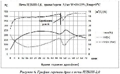

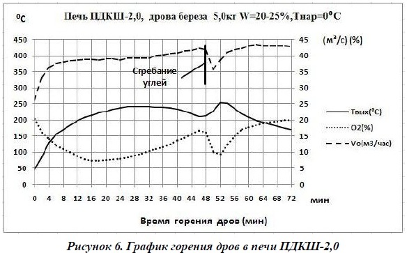

Все равно отходящие в ПДКШ в диапазоне 200-250 град. Это огромные потери. При сендвиче ,как у Вас, можно их смело на 100 градусов уменьшить. Потери в угольной фазе это мелочь по сравнению с тем , что Вы сейчас теряете в основной. Нужна более разветвленная конвективка. Т.е использовать более рациональную схему печи.
Ну вот я о том же.. стоит ли вылавливать 5-10-15% угольной фазы (часть все равно догорит и достанется печке), если общее КПД в районе плинтуса 50-75%? Не правильнее ли сначала озадачиться чистым дожигом, и только потом смотреть а что там можно выловить в угольной фазе?
P.S. На верхнем графике, на 48 минуте, показано "сгребание углей", т.е. отсюда идет фаза дожига углей, и, как миниум 12-15 минут их активный дожиг с пользой для печи, если судить по температуре. Т.е. из 15% исходной энергии углей, оставшихся к этой фазе, около половины отработает штатно на пользу.
То есть весь вопрос, в последних 7.5%, так?
Здесь надо все по порядку. Да в печи ПДКШ немного завышена выходная температура. Да надо увеличивать конвективку. Но масса печи ограничивалась примерно в 750 кг и, желательно легче. Более сложная конвективка - больший вес. Температура для расчета КПД берется средней за весь участок горения дров. Средняя меньше. Да печь - противоточка. У нее расход воздуха через печь мало меняется в отличии от прямоточки. А сколько надо в трубу? Чем выше труба, тем больше надо. Для трубы сендвич 3,0 м хорошо средняя 125-150 грС. С некоторым запасом. Для кирпичной надо больше.
Получить нужную стабильную температуру на трубе вряд ли пока получится. Выходная температура сильно меняется в процессе горения закладки, т.к. печь и труба прогреваются. Поэтому, однозначно "надо", но пока нет простых решений. А сложные они сложные.
Вылавливать надо все, что можно выловить. Но желательно простыми средствами. А почему Вы считаете, что чистым дожигом я не озадачился. Последний образец комбинированного топливника дает выбросы соизмеримые с топкой ЭКО+. Как дальше улучшать, я пока не знаю. А кто чем в первую очередь должен озадачиваться, должен выбирать сам.
Как сгребете, так и получится. Да сгребание углей лучше, чем просто их дожигание. Опять таки в комбинированном топливнике сгребать угли не надо, они сами сгребаются, а догорание их в камере дожига заметно ускоряет процесс догорания и снижает выбросы СО..
Прилагаю график испытания. Одноразовая протопка.
На графике средняя температура порядка 250-270гр., точнее можно определить из табличных данных.
Откуда взяты 300-350?
Температура взята из приведенного графика. Да средняя будет меньше. Все зависит на каком участке ее брать. И как считать потери на трубе. Испытания проводил очень давно. Лет 10-12 назад. Может и раньше. После выхода из строя жесткого диска все материалы к сожалению пропали. Нет данных об изменении О2 и СО. По памяти помню, что выбросы СО в пределах печей с колосниковой решеткой. А по О2 не помню. Но ничего не обычного не было. Эти графики сохранились, только потому, что вошли в мою статью. Ссылку дать не мого. Мои ссылки здесь
почему то пропадают. Не пойму, что Вас так взволновало? Тогда методы испытаний были совсем другие. Но были и другие замеры. Топка в этой печи имеет длину 50 см. И дров влезает много. При большем количестве дров, около 10,0кг, максимальная температура доходила до 400 грС и даже выше.
