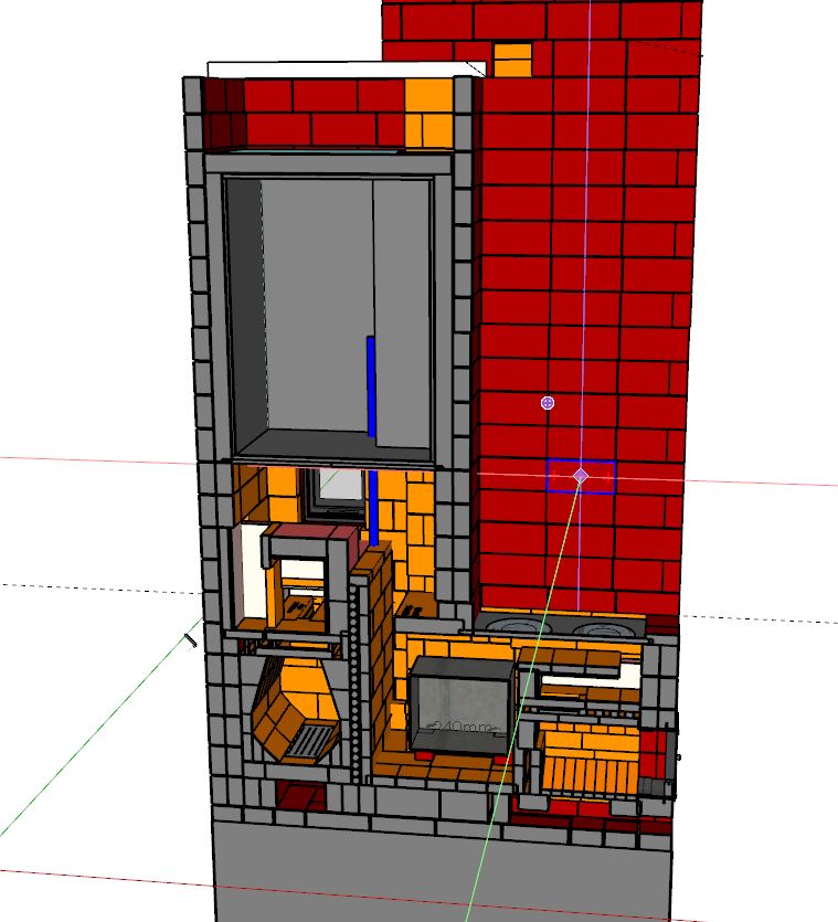

А теперь вопрос на счет просчитаности, конкретно Вам:
Дано:
На выходе из КД 1400*С (пусть средних реальных 800*С будет).
На входе в конвективку 300*С (Там дай бог метр расстояние, со всеми поворотами)
ВопросSad Где рубль?) Куда делись расчетные 500*(не расчетные 1100*)
Коперфильд не смог бы так наверно.

Владимир, в расчеты вкралась ошибка...
Если расчитать температуру горения древесного топлива с учётом N2, то максимум в адиабатических условиях - 1300*С... Это в ядре...
Неадиабатическими условиями охотно делятся стенки (шамот, керамика)...
Ещё в числе отнимателей температуры физика в лице Бойлей с Мариотами и Геев с Люссаками, которые изменяют температуру с увеличением объёма... С выходом пламени из меньшего объёма в больший, температура уменьшается кратно увеличению объёма...
Вот в там Ваши расчетные 500*С и зарыты...

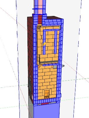

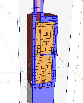

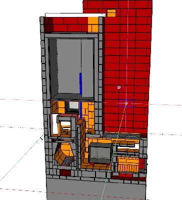

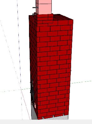

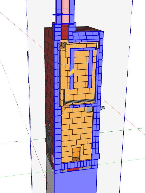

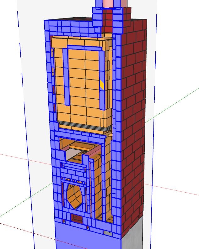

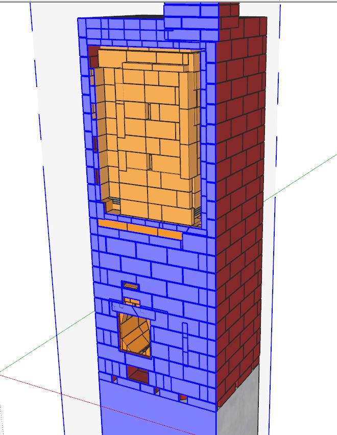

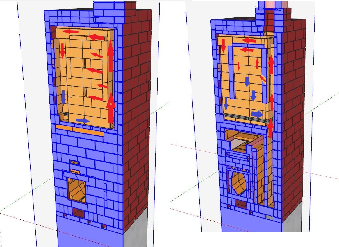

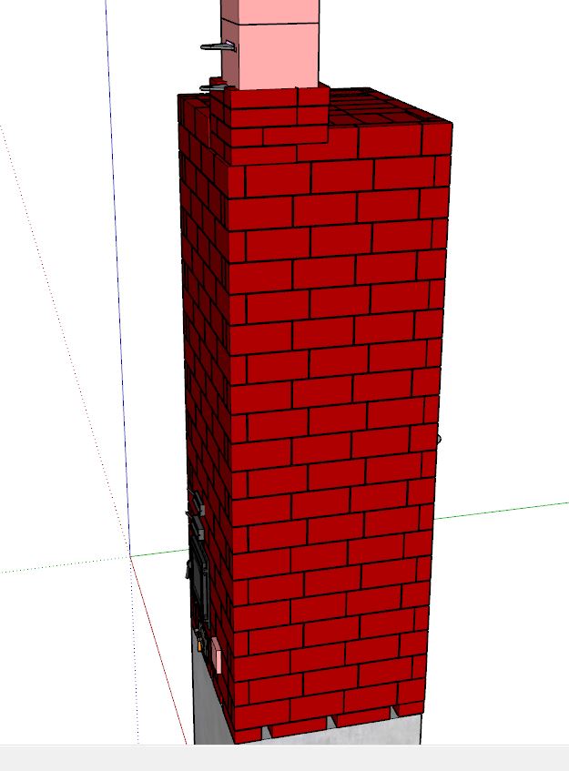

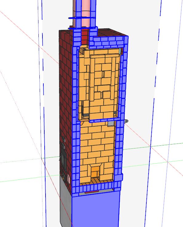

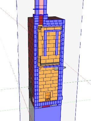

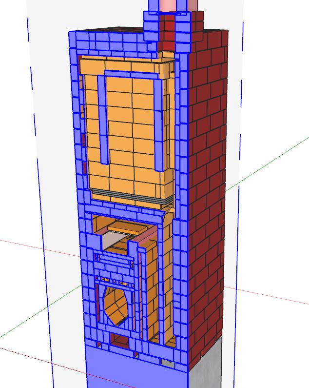

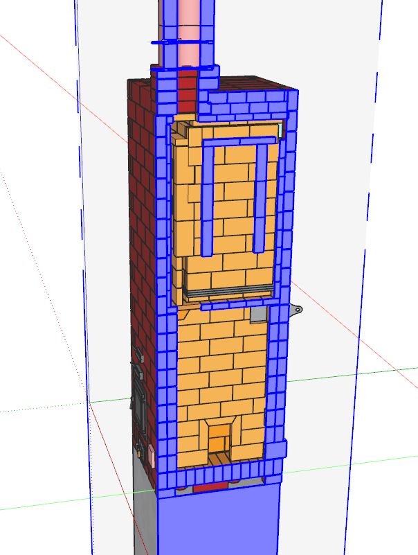

Я знаю что Вы с Андреем помогали ему проектировать топку, почему с конвективкой на первом этаже так получилось? Замеры замерами, насчитать что хошь можно. Ну да ладно, устраивает человека пока, наверно это хорошо. Время покажет. Я дальше молчу про его щит.
Под конвективкой, я так понимаю, имеется в виду щиток?
Ну, так собственно... Щиток (прямоток с рассечками и конвекционным каналом) был отвергнут (фото 1)...
Потому на щитке тормознулись и прошли только: топливник, духовку и вход в щиток...
Щиток это уже Ваше... Вот и читаю тему, пытаясь понять... Что это за саморегулировки в щитке?
Щиток с конвективным каналом
 Размер файла:  94.39 КБ
 Просмотров:  110 раз(а)
 Размер файла:  91.93 КБ
 Просмотров:  114 раз(а)
 Размер файла:  79.45 КБ
 Просмотров:  101 раз(а)

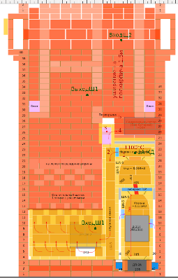

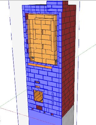

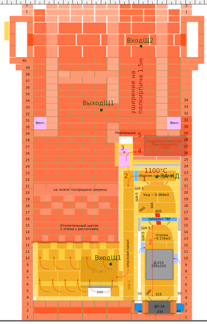

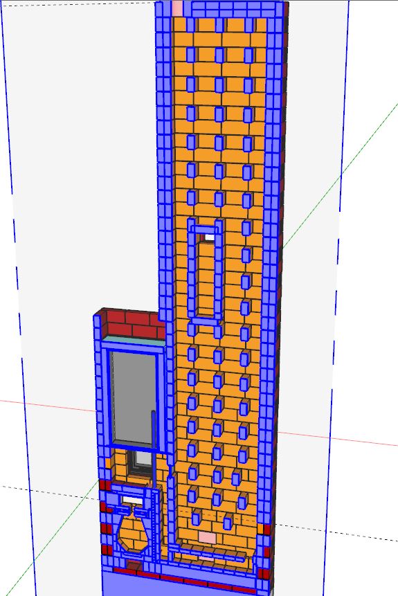

Могу выложить весь svg файлик для Incscape Linux. Другого все равно нет. По нему и строил.
Здесь видна шамотная футеровка ядра печи: топка + КД (они на полную ширину 3.5 кирпича), опускной (и часть подъемного) каналы, шамотное ядро щитка первого этажа (до 12 ряда!) и его рассечка и небольшой колпак сверху. Всего рабочих сейчас шамотин в ядре около 230штук.
Да, по щитку "прямоток с рассечками" мне не зашло, т.к. его теплоемкость у меня получилась ниже требуемой величины. Получить то, что хотел - вышло с футеровкой, по совету Виктора Селивана. Работает штатно.
По лабиринту ТВР - мы с Вами переписывались, я там пытался объяснить почему не проходит простая "железная труба" помнится: воздух очень плохо греется и потребная длина трубы "от 11метров" (не помню точно), из-за чего у неё будет небольшой диаметр, а при таких сечениях и диаметрах .. выходим на ламинарное течение ВВ и .. отсутствие подогрева.
Тут сыграл свою роль мой конструктив, ибо мой "лабиринт" также оказался не удачен.. но, отсутствие "полочки" над дверцей топки и дополнение подачи в лабиринт козырьком подогретого ВВ от дверцы - сильно спасло ситуацию. Там у дверцы ВВ поднимается уже предварительно подогрет до 80+ ..
Андрею Ларину, отдельно спасибо за его "решебник" по Химии. Помогло в понимании "энтропий, энтальпий, Гиппсов" очень даже. Ну и за шпатлевку. Работает на ура. Ни о каком "конструктиве" печи с Андремм бесед не было.. только мои рассказы "почему принял такое решение" и его оценки и вопросы, помогавшие задуматься и сильно.
Владимиру Петрову - отдельное спасибо, даже просто за то, что он просчитал свою печь до меня. Вселил огромную уверенность, что это можно сделать, и что этого не делают исключительно "двоешники", да "художники".. (без обид, шутка).
Кирил 1974 - отдельное спасибо за ссыль на книжку Нагорского. Считал по большей части всё по ней, заодно исправляя косяки, в основном "от времени". Очень многие табличные величины "ушли" и достаточно далековато.. но, сия книжка - лучшее, что есть у печников.
И таки да. Расчет печи обязан( имхо!) содержать расчет "теплонапряженности пламенного пространства" исходя из геометрии и подач в это самое пространство, а не приниматься "за некоторое" как это сделано во всех "подгонных" расчетах (по ТРОЛ, ГОСТ, Школьнику, Равичу, тому же Нагорскому и т.д.).

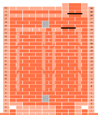

.png
разрез щитка первого этажа. Его ширина - 1.5 кирпича, он "плоский".
 Размер файла:  295.19 КБ
 Просмотров:  143 раз(а)
.png

Цифрами на схеме обозначены повороты дыма на 90* - каждый поворот "отдает" шамоту от 50 до 100*С согласно теплопотерям по Нагорскому.
Датчик "вход Ш1" нарисован не верно. Он находится между 15 и 16 рядами, примерно там же по горизонтали, т.е. "за шамотным ядром".
Измерил термопарой, сию:
На поверхности щитка первого этажа 43*С (+1.5м); примерно там же в горячей зоне щитка 2 этажа - 33*С; внутри печи, "выход из щитка 1 этажа" = 52*С; "за КД" = 190*С. В помещениях первого этажа 24-25.5*С, в мансарде 27.1 (+1.6м) 27.4 (+0.5м - добавляет вентканал с первого этажа).
Протопка вчера с 22-10 до 01-30 включительно. Режим протопки 5+5 - 5 минут верхний щиток, 5минут оба щитка (низ+верх) после выхода на режим и "прогрева трубы" в течении первых 45 минут (только верхний щиток).
Далее, "эффективность" каждого из них думаю считается легко.

Кольчугин писал(а):
... Владимир, в расчеты вкралась ошибка...
Андрей Ларин считал, получил 1670. Перепроверял, получил похожую цифирь. Да, Вы правы: расширение горячего газа снижает его температуру и скорость движения. Таких расширений у меня несколько и они также учитывались. В частности, из "пламенной зоны КД" (задняя треть КД) расширение сделано *2 по объему, что снижает температуру "за КД" относительно пламенной зоны, но не настолько сильно, ибо остаток КД не заполняется целиком, а ДГ уходят в его хайло по короткому пути .. Это подтверждается датчиком за КД (до 1400*С) и быстрым нагревом (30-45мин в зависимости от мощности закладки и начальной температуры) шамота рассечек порта топки до 750-1000*С. Красное свечение рассечек и шамота порта - признак "КД прогрелось".. ;)
Далее, есть "перепускной объем" по площади над всей КД (см. сечение). Он также предполагает расширение ДГ по выходу из КД, т.к. или перенаправляет ДГ в подъемный канал (из порта налево по сечению) или загоняет ДГ в дальний (от порта) угол в опускной канал. Тут тоже, далеко не *2, но такое есть и учитывалось тоже.
Ещё далее, на сечении, можно увидеть подъемную часть канала в самом щитке - она также уширена до 1.5 кирпича и имеет высоту около 1.5м до второго этажа..
Поэтому (плюсом 5 поворотов) на второй этаж и не приходит больше 230*С при штатных "за КД" 950-1150. Больше стараюсь не поднимать .. и так нормально. Больше бывает только импульсно, или когда довожду сам до 1350-14000. Но и в целом, писал уже. Доверять этому показометру полноценно не могу, т.к. термопара "тип К" плавится при 1400-1450*С, а показания в 1637*С уже на нем видел.. но это .. ваш штатный показометр, в т.ч. в статье Бацулина применен он же .. Smile
На первом этаже - датчик стоит "за футеровкой". Падение в опускном (больше метра) "от 600*С" по расчетам только. Плюсом нагрев шамотной футеровки... выше получаем штатно .. те же 230-300*С.

ПС разрез щитка второго этажа.
разрез как есть, иного нету.. ;)
 Размер файла:  44.95 КБ
 Просмотров:  108 раз(а)
Кольчугин
Сообщения: 2051
СообщениеДобавлено: Вт 19 Декабрь 2023, 04:59 Ответить с цитатойВернуться к началу

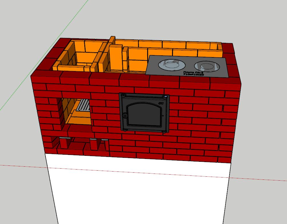

Накидал на скорую руку (не без косяков) - https://disk.yandex.ru/d/MyioEQGppFl_ZA
Собственно конвективка состоит из двух ярусов: нижний - прямоток, верхний - иновационный (согласно темы)...
Верхний конвективный ярус расположен углом - слева и справа от дымохода (см.разрезы)
В каждый колпак (левый и правый) сделано по два прогара...
Прогары выполнены без наклонов (вверх) размерами 40х114мм в виде щелей в кладке...
Думаю, что наклонные вырезы роли на работоспособность идеи не оказывают...
разрез 1-1
 Размер файла:  67.22 КБ
 Просмотров:  115 раз(а)
разрез 1-2
 Размер файла:  70.21 КБ
 Просмотров:  103 раз(а)
разрез 2-1
 Размер файла:  88.66 КБ
 Просмотров:  102 раз(а)
разрез 2-2
 Размер файла:  84.47 КБ
 Просмотров:  165 раз(а)
печка
 Размер файла:  57.35 КБ
 Просмотров:  93 раз(а)
Кольчугин
Сообщения: 2051
СообщениеДобавлено: Вт 19 Декабрь 2023, 05:45 Ответить с цитатойВернуться к началу

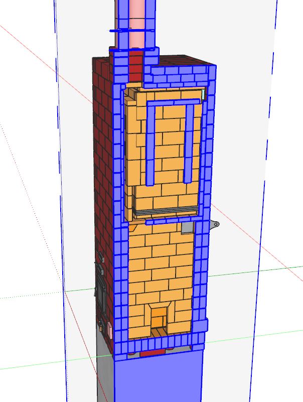

И собственно вопрос: Нужен прогар в колпак непосредственно их прямого (в дымоход) канала?
 Размер файла:  82.86 КБ
 Просмотров:  105 раз(а)
 Размер файла:  101.97 КБ

СообщениеДобавлено: Вт 19 Декабрь 2023, 12:06 Ответить с цитатойВернуться к началу
Не-не-не .. "так ни пайдет" ;)
Там принцип работы иной, но это пусть уже Виталий сам рассказывает, я могу сыграть роль "глухого телефона". И ещё: наклоны, размеры каналов, колпаков, сечений их количество и места расположения .. всё это надо ТЩАТЕЛЬНО считать. Там "микроподвижки" как понимаю могут иметь самые разные последствия - ибо любая система ПОС+ООС может стать неустойчивой, достаточно чутка поиграться с любой частью..
Это также как в УНЧ: есть ПОС по току для компенсации падения отдачи на низких и сверхнизких частотах у динамиков (известная проблема). А есть "общая петля ООС", решающая очень много вопросов от линеаризации АЧХ, до получения приемлемого коэффициента интергармонических искажений.. зажали ООС и? а никая ПОС динамик уже не вытягивает. Отжали - получили сверхгенерацию на какой-то НЧ в "пару герц" .. ухом не слышно, динамик подпрыгивает, а скока току жрет!
Тока расчетом..
ПС. Ну и на моем щитке выше отрисовано тоже "схематически". Прогары там имеют более сложную форму на самом деле..

СообщениеДобавлено: Вт 19 Декабрь 2023, 12:42 Ответить с цитатойВернуться к началу
Тока расчетом..
Считать чего? ООС и ПОС расчету не поддаются... Считать сечения и парциальные давления? В зависимости от температур? Это надо какой то расчетный комплекс иметь...
По-моему просто требуется задать канал определенной пропускной способности и прилепить к нему сеть каналов-ответвлений по которым нагретый теплоноситель (смесь прогретого азота и продуктов горения) сможет проталкиваться, остывать и опускаться после повышения его плотности, с перемешиванием в граничных зонах каналов...
При этом закрыть центральный (дымоходный) канал полностью не представляется возможным... Он может достичь своего предела по пропусканию горячих газов, но полностью закрыться не может... Первично (мне кажется) резкое изменение объёмов и скоростей...
 Размер файла:  218.63 КБ
