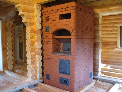

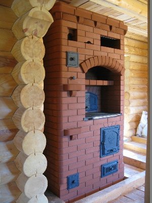

Печь Оик ХК 4, порядовку выполнил Солин! Тот самый Солин про которого сдесь написано не мало. Процесс возведения проходил с 2 мая 2018 года по 10 сентября 2018 года. Часть отпуска, вечерами после работы, в выходные, в общем - в свободное время.
Все это время я постоянно консультировался с Владимиром Солиным и неполучил ни одного отказа в общении! Печь меня устраиват полностью.
Кирпичь витебский м-150 цех №1. Геометрия , я бы сказал - не очень!
Смесь кладочная и мертель от печного дома Макаровых.
Труба без распушки, межэтажный проход внутри санирован трубой из нержавейки 0,8 мм прямоугольного сечения с проклаткой базальтового мата 5-10 мм. На втором этаже в "пятерик" вмонтирован переход на эндвич , установлен сэндвич и обложен 3 рядми кирпича.
В период с 1 декабря по 15 декабря в морозы при -20 топил 3 раза в сутки. Количество поленьев в закладке не менял.

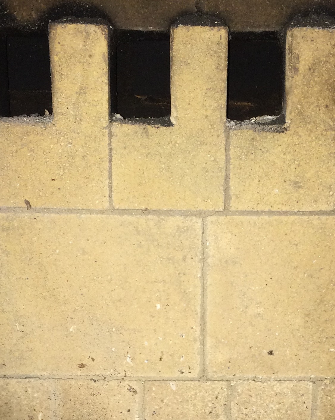

При осмотре обнаружил:
1. одна трещинка в 1 мм слева от топочной дверки в шве замкового кирпича длинной в 1 кирпич, пропадает когда печь остывает до 15 градусов и ниже.
2. одна трещинка в 1 мм в 6м ряду в шве полочки и уходит в ряд выше к топочной дверце, пропадает когда печь остывает до 15 градусов и ниже
3. одна трещинка меньше 1 мм в шамотном ядре топки снизу вверх на 4 кирпича. Появляется когда печь остывает до 15 градусов и ниже.
Больше "косяков" пока не обнаружил.
Просьба специалистов отписаться - нормально это или не очень.

Ну я же написал выше площадь дома 68 квадратов, а печь чуть более 4 квт. естественно не соответствует.
А еще я спросил мнение специалистов, которые присутствуют на этом форуме, на факторы образование трещин. В.Солин. на заданные мной вопросы дал развернутый ответ. Интерисует мнение других.

Все это должно быть указано в описание проекта, т.с. основные ТТХ (тактико-технические характеристики)
п.3 в ваших трещинах вызван ошибкой в проекте и трещина будет прогрессировать с увеличением нагрузки.
По остальным необходимо смотреть проект.

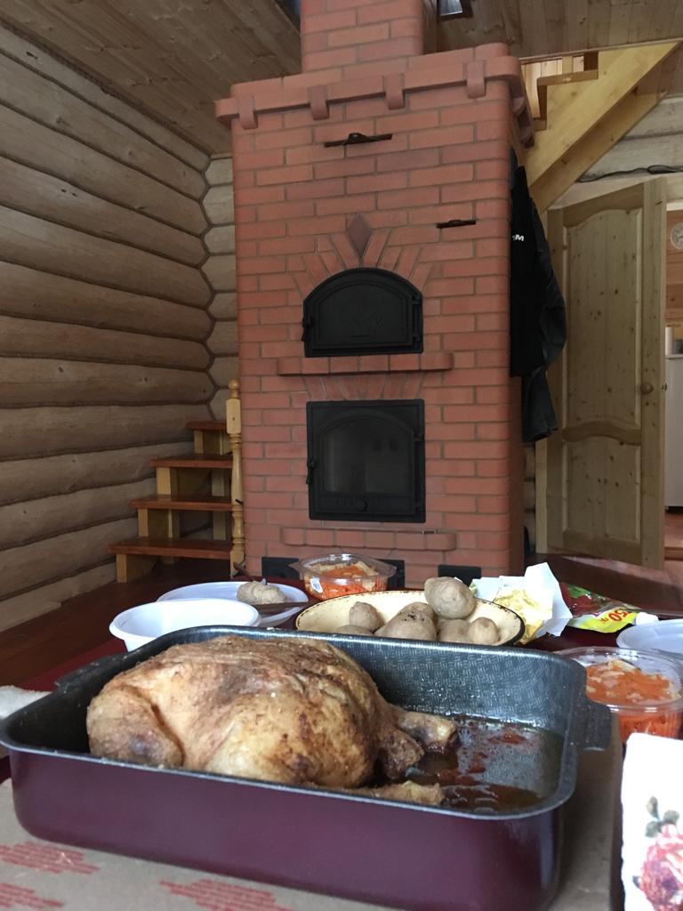

Давайте по порядку.
1. Все новогодние каникулы провел на даче. Все последующие выходные тоже. За бортом в НГ было 15-20 градусов ниже ноля. Протопка 2 раза в сутки, закладка 12 палешек березы по 400 мм длинной. В помещении температура 20-24 градуса выше ноля.
2. Температура печи. 54-65 боковые и задний каналы,44-50 верхний колпак.35-40 боковые каналы возле нижних прочисток. В ХК после протопки 230-280., в районе зольника температуру не замерял, во время топки внутри камеры температура 415-460 градусов. (пирометр китай)
3. После расшивки и заделки на горячую трещин снаружи печи больше трещин не замечено.
4. Трещинка в топливнике не прогрессирует.
5. Печь радует вкусной кашей по утрам и не менее вкусной курицей к приходу гостей.
