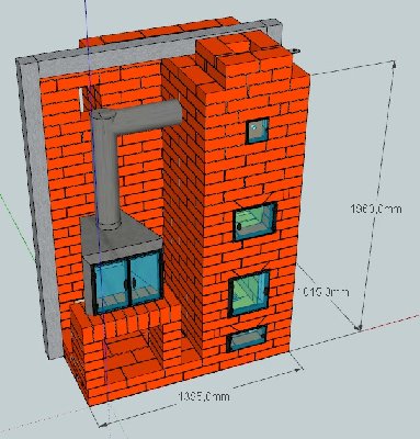

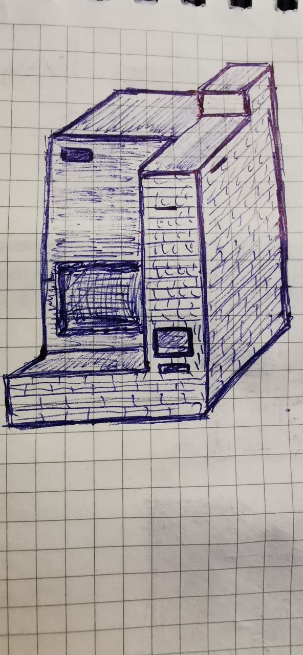

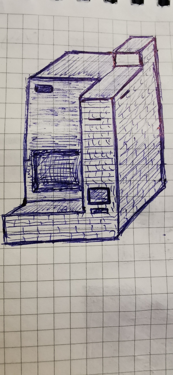

Спасибо. Это я понимаю. Поэтому в голове идея, которую нарисовал. В один общий короб кирпичный воткнуть печь с отдельной топкой и каминную топку. Чтобы можно было и одновременно и отдельно пользоваться. Наверху под потолком каминный дымоход входит в трубу печи.... Или два отдельных канала все таки вести. Ещё раз прикрепил рисунок. И вот было два вопроса, - можно ли переделать как на рисунке, можно ли одной трубой обойтись, а... и третий, можно ли так установить топку каминную, чтобы она стояла на... типа лежанке от печи. У меня у брата небольшая печь 50 на 88 см. - очень клёвая, долго держит тепло, довольно быстро начинает отдавать

СообщениеДобавлено: Сб 20 Ноябрь 2021, 18:32 Ответить с цитатойВернуться к началу
Как-то давно начинал рисовать подобное, только не сложилось у человека реализовать.
Это всё вчерне набросано было.
Для такой конструкции однозначно фундамент нужен будет.

Да, что-то очень близкое. Я понимаю, что нужен фундамент, это сейчас для меня вопрос номер один, в принципе, когда делал ленточный фундамент, залил бетонную площадку род печь-камин. Залил вместе с лентой, хотя говорят, что он должен быть отдельно от ленты, но я никогда не понимал почему

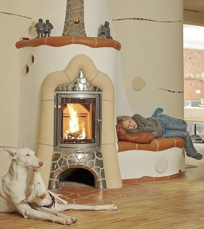

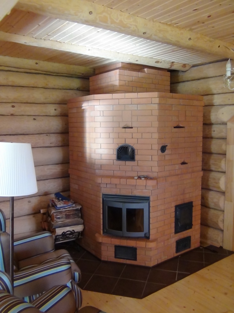

Уважаемые форумчане, может я не туда написал и нужно создать новую тему? Просто вроде как европейский камин, тёплые стены... а мне нужно объединить печь и камин

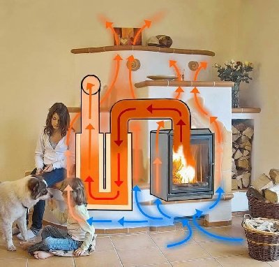

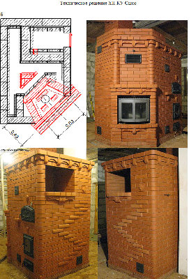

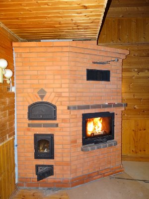

Такие варианты комбинированых печей конечно существуют +камин кассета уже давно строят практикующие печники заключают в один кирпичный масив две конструкции подключают на одну трубу . Есть неплохие варианты но они очень грамоздки по размерами ,конечно они теплоемки есть варианты камин подключить к каналам печи и прогонять через них отходящие дымовые газы использовать как щиток. Кпд таких конструкций будет выше. От себя могу сказать чугунная кассета очень хорошо себя зарекомендовала как быстрый залповый прогрев холодного помещения например в формате редких наездов на дачу в выходные дни.

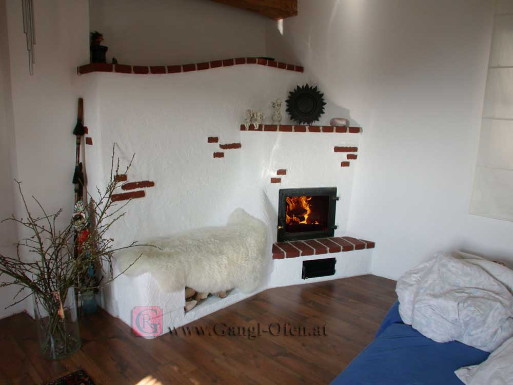

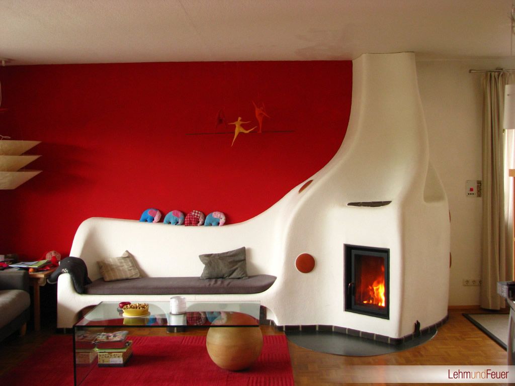

СообщениеДобавлено: Вс 12 Декабрь 2021, 07:19 Ответить с цитатойВернуться к началу

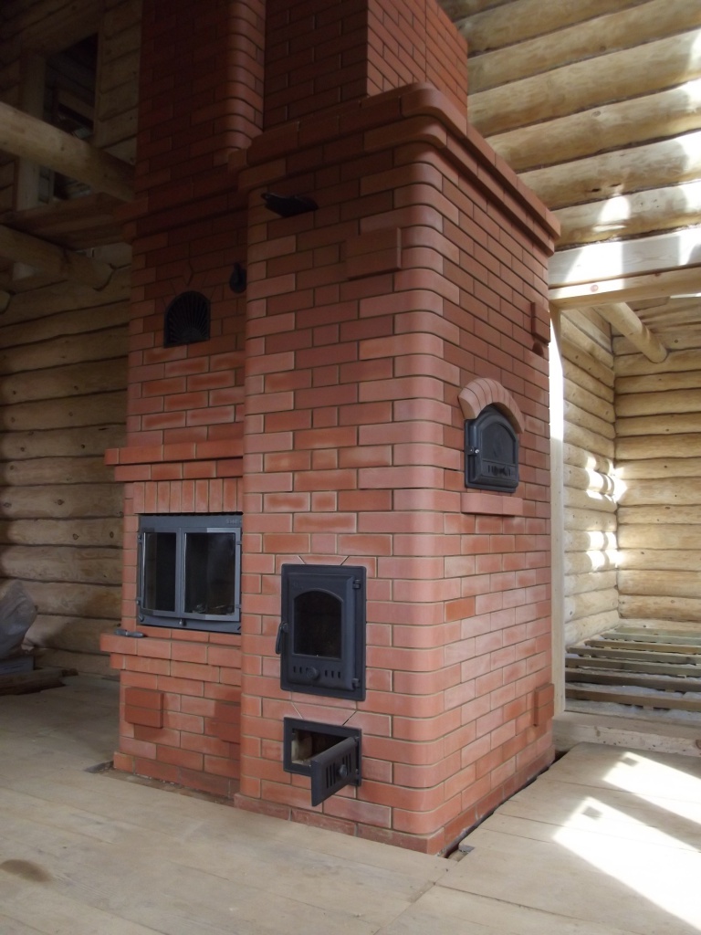

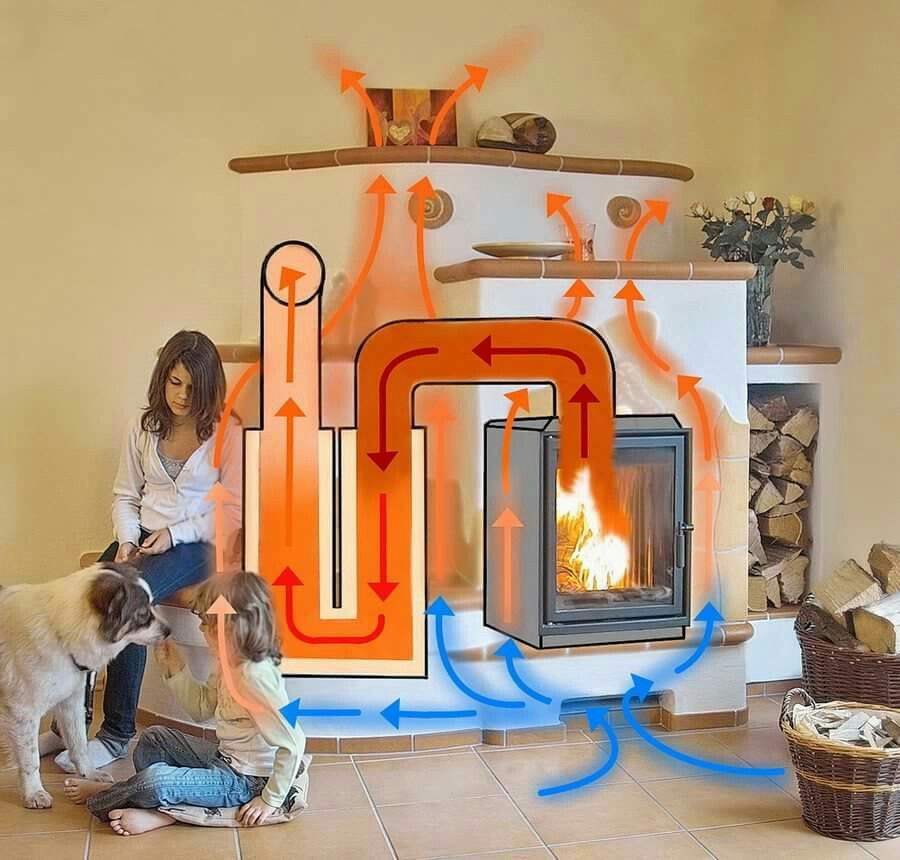

Все можно сделать тут главное спроектировать такую конструкцию чтобы ее не рвало от разного теплового расширения кирпича так часть где печь будет всегда больше греться из топливника . В Европе очень часто в лежанку заводит каналы и она гретьеся там у них это тема давно развита они по дизайну в штукатурку изразцы облицовку делают . Лежанка сама по себе классная и полезная для здоровья вещь у нас правда редко делают .

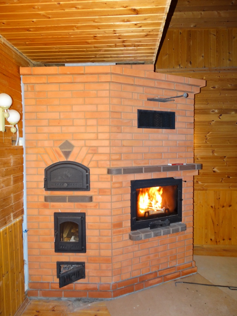

СообщениеДобавлено: Сб 18 Декабрь 2021, 16:44 Ответить с цитатойВернуться к началу
Спасибо. Да, я тоже думал про разное расширение кирпича. И спасибо за примеры на фотографиях, один очень похож, только там печь больше. И единственное - вставка у меня, насколько помню, стальная, а не из чугуна. Я ездил недавно на дачу, думал снять размеры залитой плиты которая частично под существующим камином лежит, но не получилось в подпол пробраться. В общем решил на весну отложить исследования и весной летом буду делать задуманное.
Правда неспокойно. Сейчас камин стоит и работает, худо-бедно, а скорее просто дровапрожорливо, греет. А что получится в итоге после пепеделки - непонятно. Зашёл в ветку банных печей, - через одну проблемные, ремонтируют, не греют, а у меня конструкция, как по мне, значительно сложнее
