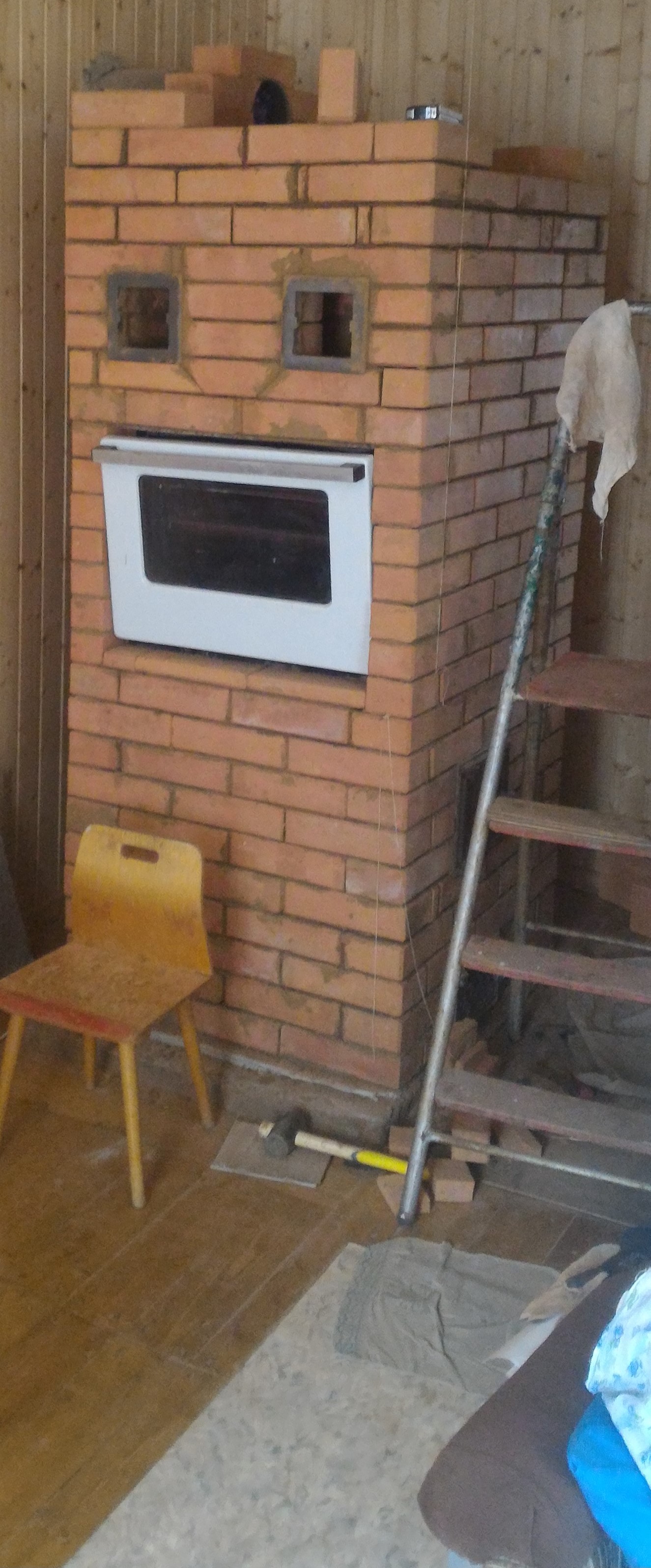

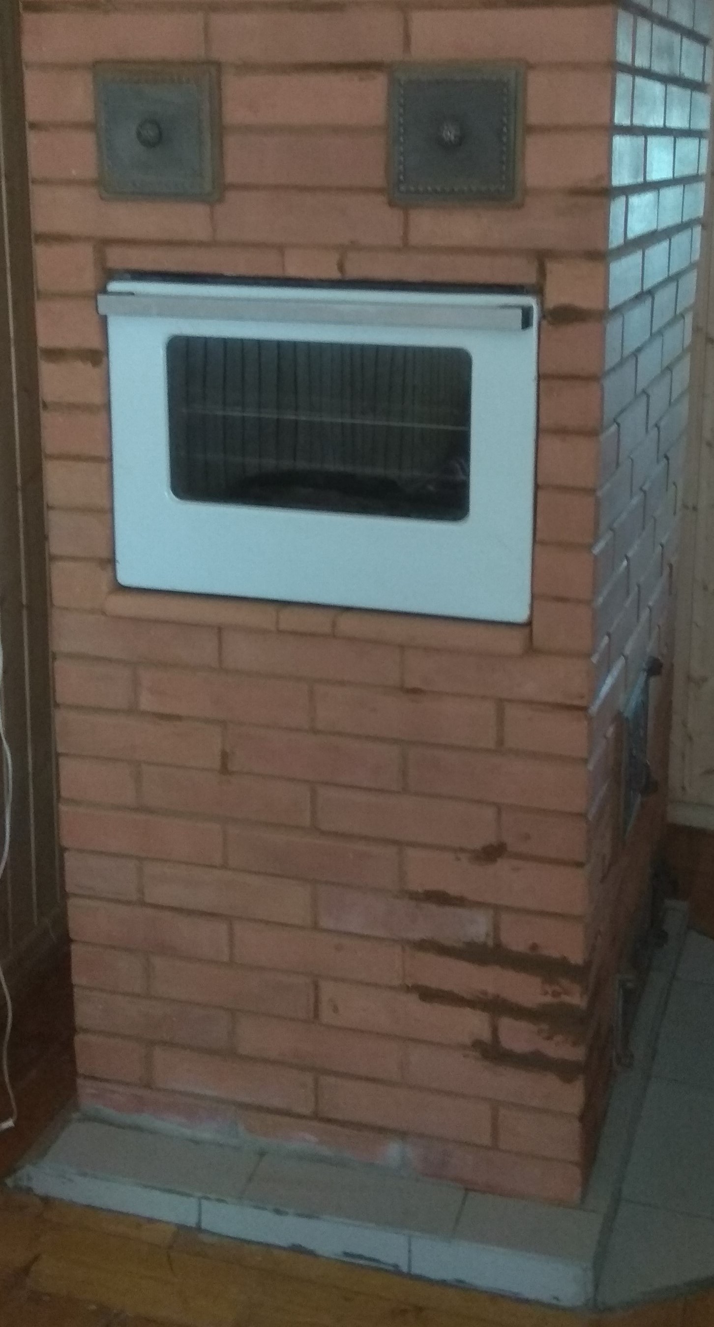

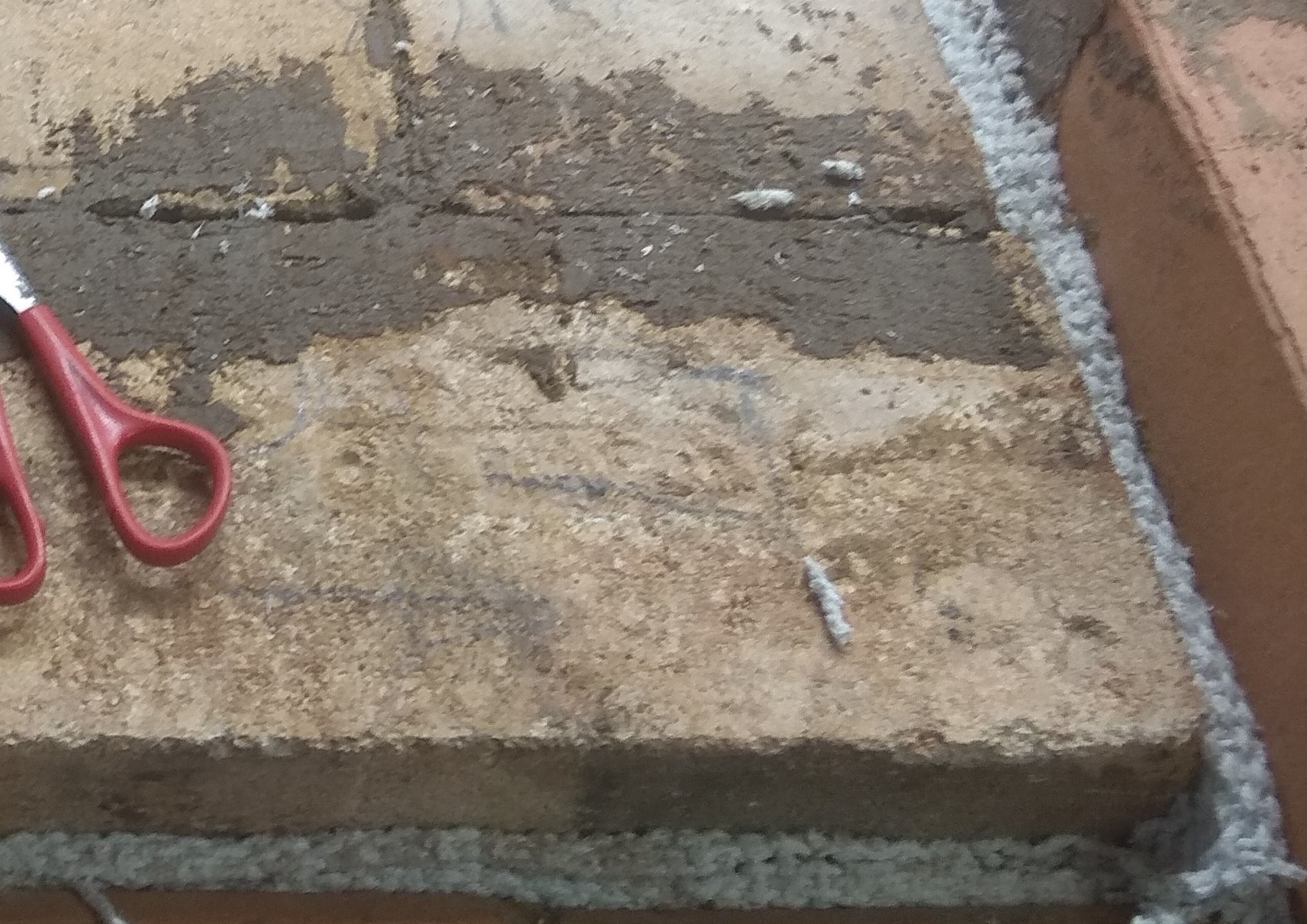

СообщениеДобавлено: Пт 25 Ноябрь 2022, 13:14 Ответить с цитатойВернуться к началу
vladimir-krestyanin писал(а):
Одно время,смотрел ролики на ютубе,этого "Аир-хот.ру",(похоже,это не практикующий печник,а просто "скетчапист на пенсии" ,от скуки лепит проекты)пытался указывать в коментах ему на ошибки,так он просто банит,проекты не переделывает,да ещё и в своих коментах даёт ссылки на свои же печи с ошибками.плюнул
Совсем не печник, а любитель все делать на даче сам и печь сложил в том числе. Найти порядовки лет 20 назад было проблемно, даже в интернете. Первую все же нашел. Потом лет 15 она вполне устраивала, хотя была двухцветная. Топливник их шамота, т.е. середина белая. Увидев однажды огонь между швами, понял пора менять. Вот тогда и нашел этот сайт. Скажу сразу мне понравилась эта печь. Еще устраивало то, что выход дымохода сзади и справа, что давало возможность совместить ее со старым дымоходом. Выход его сделал через стене т.к. дачу купил и не знал где балки перекрытия и стропила. Это и практично и оправданно. За это время чистил ДВА раза и без грязи в комнате. Возможно для постоянного проживания это не вариант, образование конденсата зимой. Но здесь дача.
Теперь о главном. Тоже показалось, что это теоретик, играющий в Лего. Попробовал бы он пилить кирпичи для своих проектов?
Сначала думал, а может это и так, чтобы шамотная футировка отдавала быстрее тепло, нагреая пол-кирпича. Я же решил, что мне проще доложить фундамент от старой и прибавить всего пол-кирпича в длину. Это я про "Большую кроху"
Из практики понял, что варочная плита нам не нужно, готовили на газовой плите. А вот духовой шкаф у первой плиты маловат.
Давно была мечта поставить духовку от электроплиты. она и больше и со стеклом. В итоге вот мой результат. Правда это третий вариант, так как при втором варианте печного кирпича не хватило, хотя для 1 брал с большим избытком. Ковид закрыл все места продаж в окрестности и пришлось использовать строительный. Лицевая и боковая из старых кирпичей, а где не видно из строительного.
По завершению, все же открыли рынки и купил поддон печного кирпича. И в 2021 году ее переложил.
Последнее время сообщения ушли от темы, а я решил ее восстановить и те кто еще хочет их сделать мои варианты.

Что то фото не вставляется, попробую еще раз. Был большой объем фото.

Сообщения: 2378
СообщениеДобавлено: Пт 25 Ноябрь 2022, 14:06 Ответить с цитатойВернуться к началу
[quote="Zubr56"]
Похвально, что Вы переделали и ушли от шамота снаружи.
Вопрос - а для чего у Вас большой духовой шкаф (через плиту)?
Просто интересна логика.
Я продвигаю идею использования полуПодовой топки для готовки, особенно на даче, как два в одном. Конечно топка делается достаточно высокой для лучшего сгорания топлива.
По сути топка и духовка (в Вашем варианте) делается как одно целое.

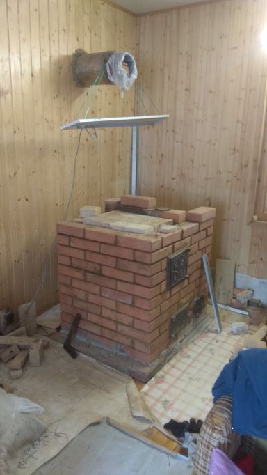

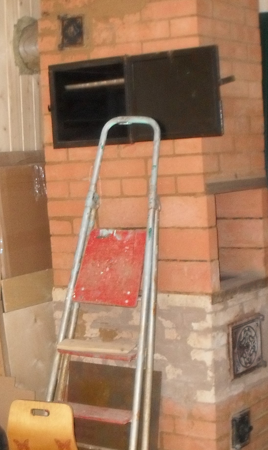

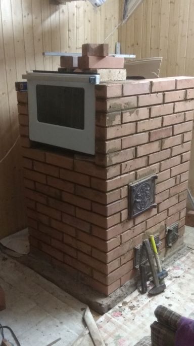

СообщениеДобавлено: Пт 25 Ноябрь 2022, 14:41 Ответить с цитатойВернуться к началу
[quote="tuomob"]
Решил вместо ниши над варочной плитой поставить духовку, предварительно уложив на чугун шамотный кирпич. Тем более, что в оригинале духовка не предусмотрена. Так что топка и духовка не одно целое. Думал что духовка будет очень горячей, я мне она нужна для сушки яблок и прочего. Пироги печь не собирались.
Вот примерка духовки. Платформа для нее.

СообщениеДобавлено: Пт 25 Ноябрь 2022, 15:01 Ответить с цитатойВернуться к началу
Это разумно. 1 ряд шамота слишком сильно греется. 3 ряда в самую меру. Красным лучше, он дольше нагревается и дольше остывает.
У меня в дачной 2 ряда красного были уложены на плиту, сильно грелись. Положил 3-й ряд, стало лучше.
Тоже как сушку использую.
Из пространства за печкой до стены стоит калориферные каналы (КК) сделать. https://forum.stovemaster.ru/download.php?id=46176
Не обязательно из кирпича.
Последний раз редактировалось: tuomob (Пт 25 Ноябрь 2022, 15:10), всего редактировалось 1 раз

tuomob писал(а):
Это разумно.
У меня в дачной 2 ряда красного уложены на плиту. Тоже как сушку использую.
Так ведь для себя делал, может и с ошибками, но семью устраивает. Правда после первой пока не скорректировали закладку дров. Жена сама попробовала протопить пока я занят был, вот результат.
Но это по первости.
Но это по первости.
