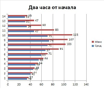

Шевяков Владимир писал(а):
У меня средняя температура выброса меньше, чем 250грС, где-то окого 200грС. Кстати, сколько у Вас. Приведите график. Было бы интересно сравнить.
Графика под рукой нет. Да и он "гулять" будет в зависимости от положения регулятора. Опишу словами. После старта жду (5-10 мин .. но зависит от дров и от погоды.) когда отходящие будут 200-250 и считаю что сэндвич прогрет. Далее выставляю 100-120 и к печке больше не подхожу. Температура в активной фазе держится около выставленного значения и в угольной фазе падает до 80-90. Конденсата из трубы пока ни разу не наблюдал.

СообщениеДобавлено: Пт 3 Февраль 2023, 16:20 Ответить с цитатойВернуться к началу
Что за регулятор и как выставляете? По расчетам на оголовке должно быть не менее 80 грС. Какая и сколько у Вас труба? Какой диаметр?

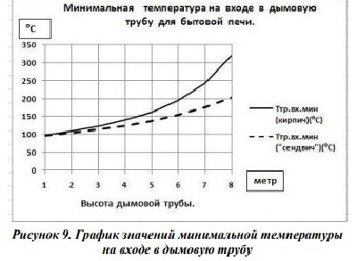

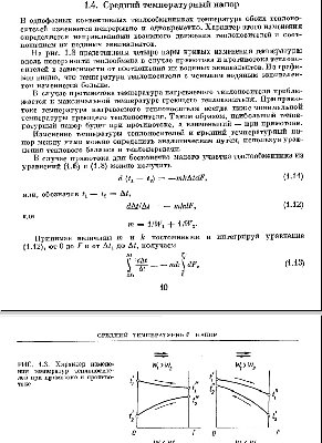

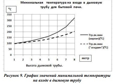

Понятно. Плохо конечно, что нет графика. График выходных температур очень наглядно показывает тепловые процессы в печи и многое позволяет понять. Без задвижки в растопочном канале (канал прямого хода ПХ) противоточку в холодном состоянии растопить трудно. У Вас сама труба не менее 4м. При диаметре 130 мм температура на входе должна быть не менее 150грС. При таком диаметре больше тепловые потери. Привожу примерный график для трубы 110мм.
К продолжению разговора о ловле "печных блох". Почему бы и нет. Например: У Вас противоточка. Она хорошо прогревает низ печи. Но почти все тепло уходит в фундамент. Это примерно 5-10%. Значит КПД на 5-10% меньше. В тоже время конструкции печей на шанцах хорошо известны. Можно установить плиту из асбесто-цементных плит на кирпичи или ножки и все тепло останется в помещении. Есть и более интересные решения.
А если сократить потери через задвижки (режим отдачи тепла печью между протопками), например ставить их не менее двух и теплоизолировать движки, то это еще примерно 5% тепла. К тому добавить конструкцию печи типа "термос", то кирпичная печь на ребро в том же габарите будет остывать в два раза медленнее. В этом я и вижу смысл ловли "печных блох". Чистота сгорания это отдельный вопрос. Он тоже решаемый конструкцией топливника.
Изначально я исходил что на каждом метре трубы будет падать по 20-25 град и выставлял 150-160. Но потом стал следить за состоянием трубы над задвижкой после протопки и пытался увидеть конденсат постепенно снижая температуру отходящих. Снижал до 90.. но конденсата так и не увидел. В итоге остановился на 100-120 при входе в трубу. Фото состояния первого сегмента трубы прилагаю. Нет следов конденсата.
Оптимальные параметры трубы - это отдельная интересная тема. При проектировании трубы я читал Вашу статью на эту тему и во многом она помогла тогда с принятием решений.
Противоточка как раз подталкивает к тому что бы снять основное тепло в средней части печи, что у меня и сделано. Вот на эту тему у меня есть график нагрева по рядам. Только замечу что ряды у меня высокие , так как кладка на ребро . Как видите разница между средними температурами первого ряда и максимумом в середине составляет в два раза. Поэтому никакого нижнего прогрева и сделано это мной специально для лучших условий снятия тепла на противотоке теплоносителя. В рядах под уровнем пола есть шанцы (полости с воздухом) и каналы для забора воздуха на горение и в во внутренние конвективные каналы. Так что некоторые меры по теплоизоляции низа печки имеют место быть.

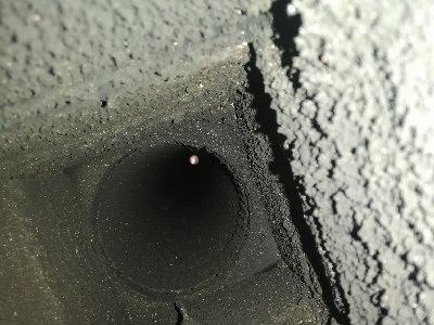

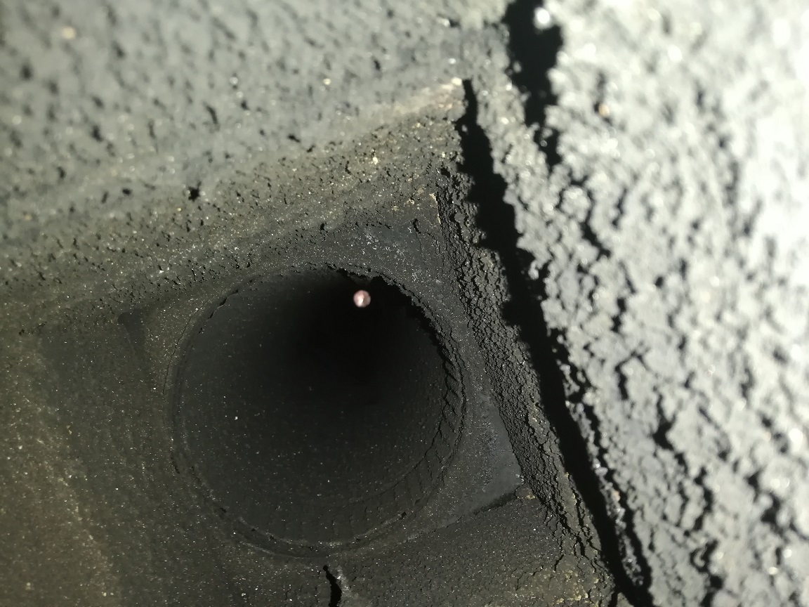

Здесь можно только не согласиться. У меня например в печи ПДКШ-2,0 установлена нижняя металлическая плита, которая нагревается до 160грС. И с нее можно, установленным вентилятором, снять тепло, которое расходится по полу. Очень эффективно.

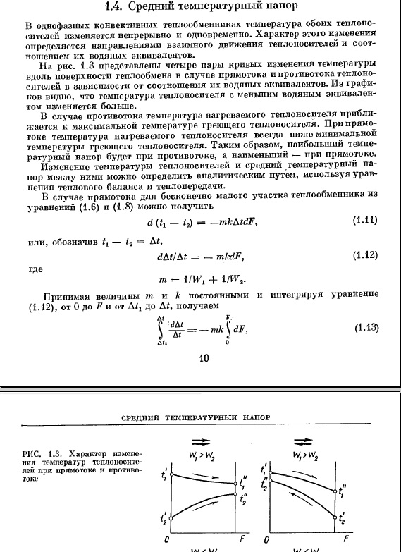

Можно соглашаться или нет.. но в теории теплообмена есть такое понятие как температурный напор. В случае вертикальной печной стенки поток воздуха при естественной конвекции идет снизу вверх. Мы можем выбрать только направление движения теплоносителя (дымовых газов) , либо попутное при прямоточке , либо встречное. Совершенно очевидно , что при встречном движении средний температурный напор будет выше при встречном движении. Таким образом ковективка противоточки принципиально выгодней , чем если пытаться снимать тепло на восходящем канале.
Теперь о принудительной конвекции с применением вентилятора. Вы правы в том что такой вариант очень эффективен. Поэтому он применен у меня в печи для продувки металлических конвекционных каналов. Чистый воздух из под дома направляется в каналы либо под действием самотяги этих каналов, либо под действием вентилятора, который стоит под полом на входе забора воздуха. Канал нагревается горячими дымовыми газами в противотоке с воздухом двигающимся внутри канала. Таким образом достигается уменьшение времени нагрева помещения при зимних наездах. При обычном проживании я вентилятор не включаю, достаточно естественной конвекции.

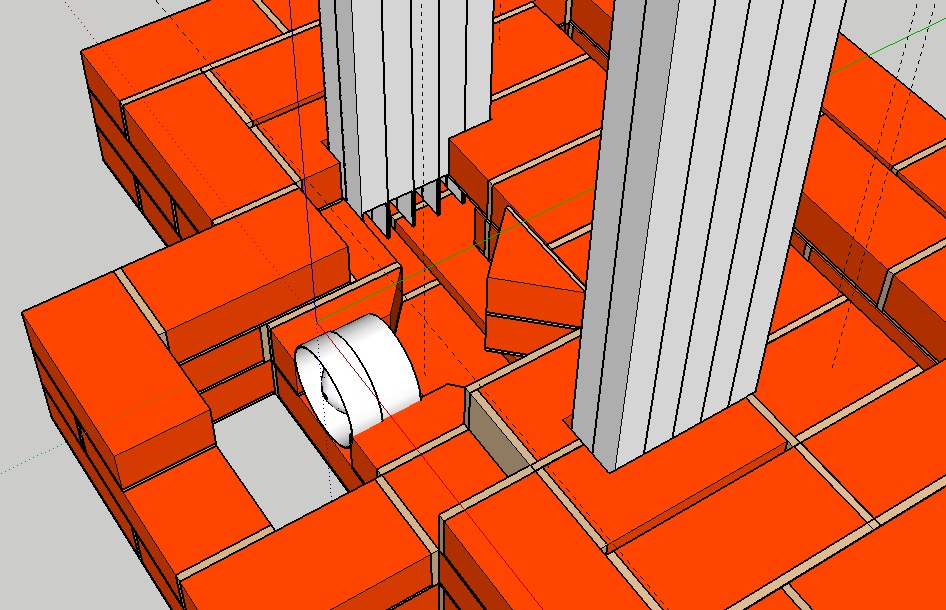

По задвижке
https://forum.stovemaster.ru/viewtopic.php?p=177360#177360

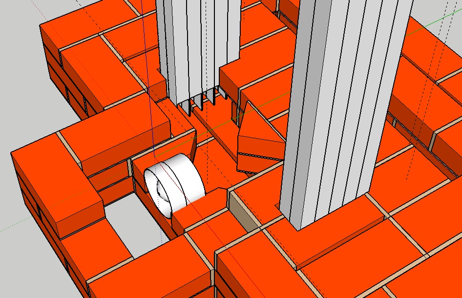

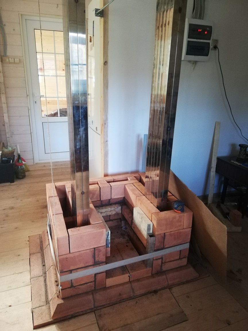

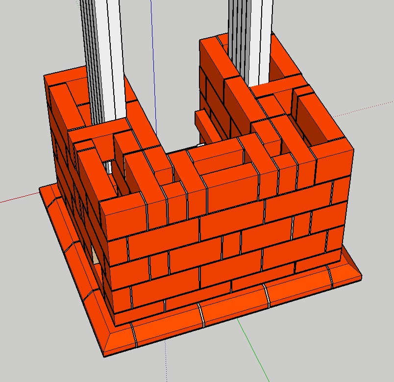

С печкой на ребро то же есть вопросы. Нельзя делать печь на ребро без металлического кожуха. Мне об этом говорил еще Миркис С.М. много лет назад, когда я сделал свою печь ПМК-500 на ребро. Конструкция на ребро, да еще на глине довольно хилая. Глиняный раствор не обладает клеящими свойствами. В этом случае мастика лучше. Но надо соблюдать технологию кладки. Но все равно в мет. кожухе. Не знаю откуда пошли эти требования, но они правильные.
Личное мнение уважаемого мной Миркиса, всего лишь его личное мнение. На сегодня нет действующих стандартов , которые запрещают кладку на ребро и обязательную кожуховку. Что касается качества кладки , ее "хилости", то тут много зависит от конструкции. Я в свое время так же был в сомнениях по этому поводу. Долго мучился с выбором конструктива конвективки, прорисовал более 20 проектов, которые критиковали все кому не лень. В итоге собрав все доступную мне тогда инфу решил сделать кладку на ребро с максимальной перевязкой между тонкой внешней стекой и внутренней теплоёмкой без армирования с применением ГПС. От окожуховки так же отказался из следующих соображений.
- трудно избавиться от воздушного зазора между кладкой и кожухом.
- коеф излучения кирпича (0,9-0,8) и железа (0,3-0,5) сильно различен. Не хотелось терять лучевое тепло
- нет возможности наблюдения за кладкой . Ремонт кладки за кожухом невозможен.
- вид окожухованной печи ужасен.
Результат оказался очень хороший. Кладка стоит на месте. Нет расползания кирпичей. Трещин так же нет . Изначально немного промахнулся с выбором ГПС и не хватило опыта ее подкорректировать. Местами был жирный раствор и появились трещины в швах еще до первой протопки. Пришлось в некоторых местах расшить швы и заполнить их другой ГПС. Но это мелочи. Но при наличии кожуха эти трещины были бы уже неисправимы.

Конечно же у меня в печи есть в задвижках защитные отверстия. Но сами движки делают из чугуна. И они бывают иногда большой площади. И сколько тепла уходит через сами задвижки не понятно. Я оценил примерно в 5%. Но надо будет уточнить.
Потери очень серьезные . Я для своей печки считал и они получились порядка 3 кВт за первый час после закрытия продырявленной заслонки. Но я на это иду , что бы исключить появление запахов из за неплотности ЗРХ. По оценкам Бацулина открытая трубная заслонка дает до 25% потерь в первый час.
Однако есть печники которые пошли другим путем. Они вообще не ставят трубную заслонку , но уделяют большое внимание герметичности печной фурнитуры и газоплотности кладки. Таким образом затыкают систему на входе газового тракта и исключают повышенное давление внутри печи. По их отзывам результаты хорошие. Но инструментально никто пока их не подтвердил измерениями .

С этим я категорически не согласен. На метал саморезами крепятся плиты СМЛ, а на них можно наклеить любую керамическую плитку на высокотемпературном силиконе. Именно кожухование позволяет значительно увеличить время теплоотдачи печи.
Остается пожелать, что бы печь сохранила свое первоначальное
состояние долгое время. Удачи.
Ну и ну... Shocked Не надо путать тонкую металлическую стенку противоточного теплообменника - и кирпичную стенку печи.
Выгода противотока относится только к первому случаю, поскольку кирпич печи снаружи начинает разогреваться уже после окончания протопки, и поэтому никакого противотока в кирпичной печи быть не может, он может быть только в печи стальной/чугунной (теплообмен газ/газ через тонкую мет. стенку).
