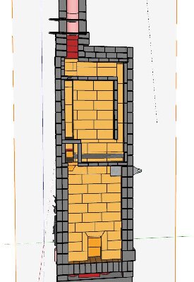

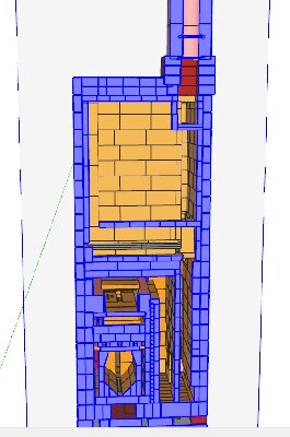

Чего там особо считать? В представленном мною варианте ПОС в виде прямотока перетягивает, т.к. самый горячий канал это прямой (от первого яруса в дымоход)... если его перекрыть и отправить газы на фланги, то газы будут идти в основном по правому флангу (от дымохода), т.к. у него низ более горячий ( под ним горячий первый ярус)...
Потому гораздо проще решается с колпаком...
Сначала дымогазы идут влево (рис.1), потом заполняют угловой колпак... Выходя из колпака с правой стороны они поднимаются вверх и затем по газоходу над колпаком справа удаляются в дымоход (рис.2)...
3D-модель - https://disk.yandex.ru/d/ZmPiXARlF4Javg
PS. Для того, чтобы заработала инновационная система, нужен в моём случае всего один колпак и смещение дымохода из угла ближе к оси печи (или даже за ось)...

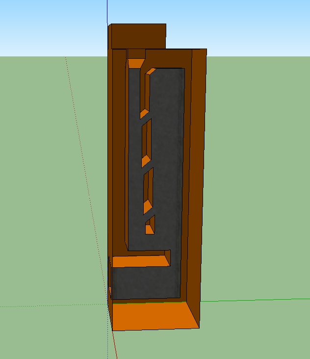

Виталий С писал(а):
А колпак я сейчас попытаюсь вывернуть немного в другом ракурсе.... Шокируем весь колпаковый мир.
А если колпак сделать вот такой

Виталий С
Зарегистрирован: Пт 17 Ноябрь 2023, 18:30
Сообщения: 25
Регион: Северо-Запад
СообщениеДобавлено: Ср 20 Декабрь 2023, 09:24 Ответить с цитатойВернуться к началу
Да. Делал такие. У самого теперь почти так дома сделано. По другому хочу попробовать.
