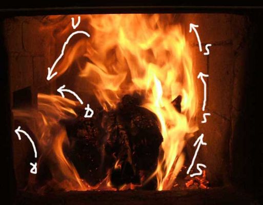

Вернемся к теме.
Сложность дровяной топки в том, что поленья (и даже их поверхности) находятся в разных условиях - одни полыхают огнем, другие дымят (коптят белым туманом масел), третьи вообще не горят или сохнут или выделяют негорючие газы СО2 или малокалорийную кислородсодержащую органику (спирты, альдегиды, кетоны).
Все это надо как-то объединить и единым целевым образом обработать, тем более, что Владимир СПб считает негорящие пирогазы (летучие) основным продуктом в топке.
Тяга горячей дымовой трубы (или дымосос в трубе) - это пылесос газового тракта печи.
Этот пылесос позволяет произвольно определять форму топки и выводить газы из топки в любом месте (даже на дне по Груму).
Если хайло - выход из топки (порт, форсунка, сопло, фурма) имеет небольшие размеры, то он засасывает (приводит в контакт) горящие потоки газа (горячие пламена) и негорящие летучие (пирогазы, дымовые газы и и дымы).
Непременным условием является наличие высоких температур и раскаленных поверхностей в хайле (пламен или горячих стенок). Только это может обеспечить сжигание несгоревших летучих.
Но раскаленное хайло - это ведь источник мощного ИК-теплового излучения, которое может дополнительно газифицировать поверхности поленьев, причем в непосредственной близости от хайла.
Так что при проработке схемы топки надо подумать о том, как посильней разогреть хайло (чтобы оно сильней "светило") и как при этом лучше подать воздух в топку.

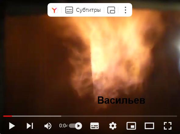

*Кстати, у Васильева всё это выглядит как-то не так...
И на входе из топки в хайло. И на выходе их хайла в реактор.

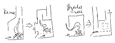

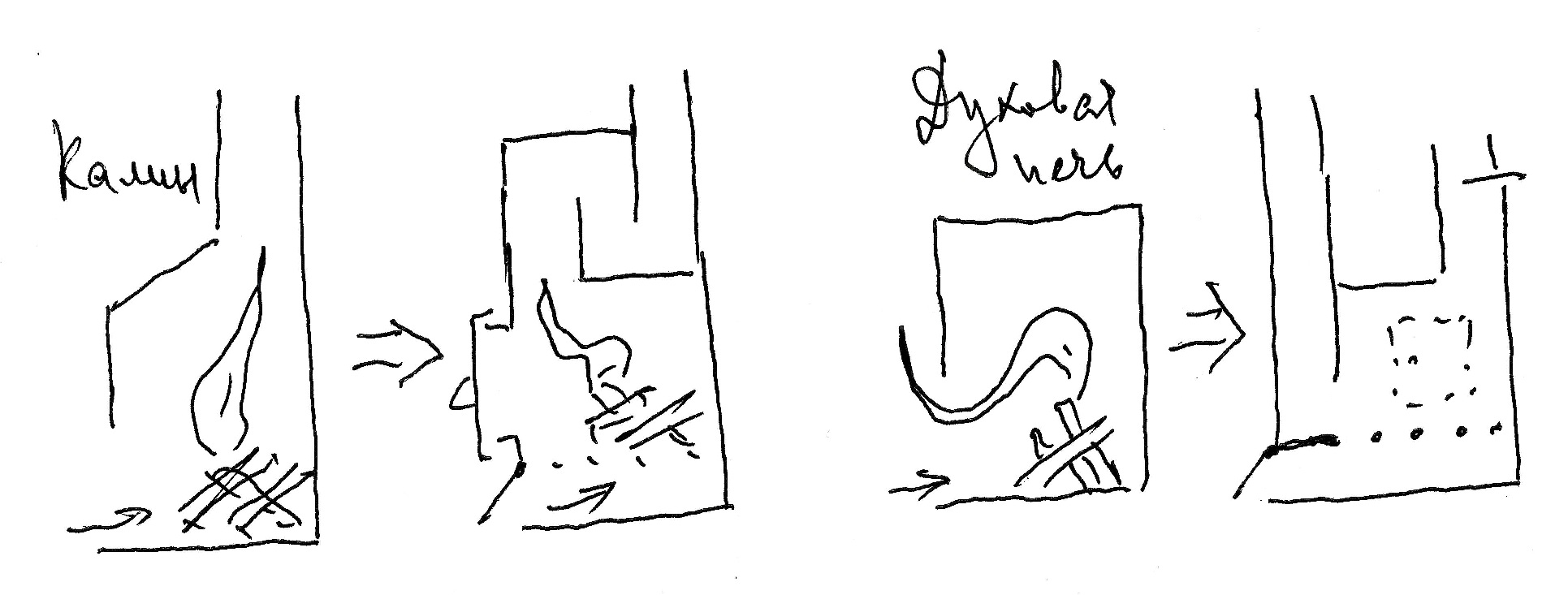

Я просто имел в виду, что схемы печей "танцуют" исторически либо от схем камина с верхним выводом, либо от схем духовых печей с боковым выводом.
Топка Лукашевича, которую Вы привели, больше похожа на схему с боковым выводом.
Как то мне попадалось интересно археологическое исследование, где рассматривались виды печей по территории Европы. Так вот типы эти были связаны с методами приготовления пищи в различных регионах. Если в восточной Европе , на Балканах и южной Германии были в почете методы приготовления на открытом огне, то западная и северная Европа предпочитала закрытый огонь. И это отчасти объяснимо климатическими условиями. В северной Европе нужны теплоизолированные помещения и вопросы отвода дымовых газов очень даже важны. Отсюда пошли закрытые печи с дымоходами.
На Юге все несколько проще. Огороженный костер и дырявая хата годились для проживания в тепле. Курные избы и русская печка с горшками в горниле с одной стороны и каменные дома со шведками с дымоходами... это с другой. Рапзные культуры . разные печи.

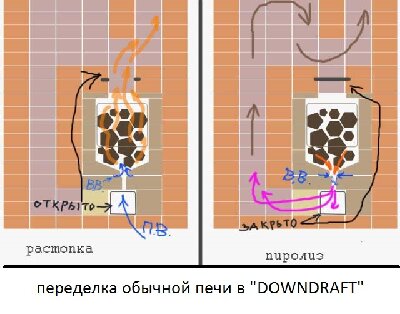

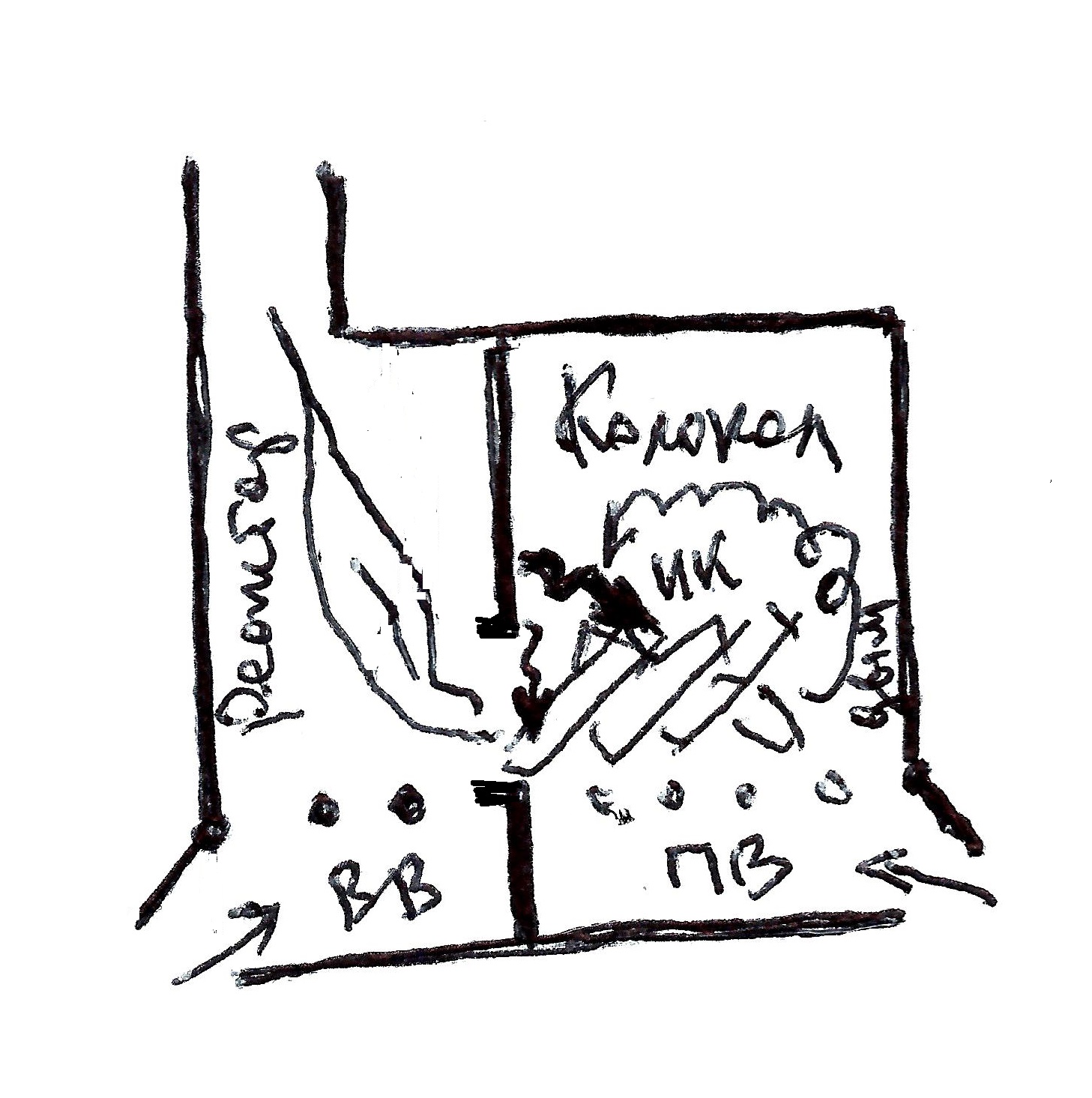

СообщениеДобавлено: Вс 18 Август 2024, 09:48 Ответить с цитатойВернуться к началу
Может, как вариант, максимально приблизить хайло к углям, а ещё лучше, расположить хайло под углями, как у "DOWNDRAFT"а ?

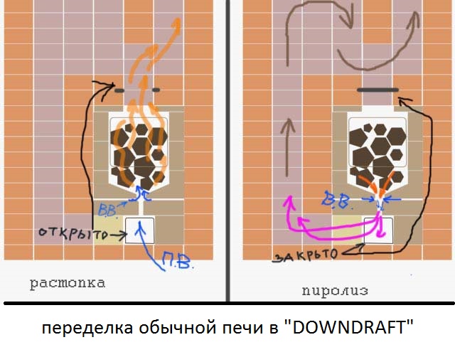

Сообщения: 6499
СообщениеДобавлено: Сб 7 Сентябрь 2024, 20:53 Ответить с цитатойВернуться к началу
Александр Владиславович! Поздравляю!
Ваш рисунок имеет фантастический успех. Более 1000 просмотров!
*Действительно, такая система очень интересна.
Есть такие в продаже даже комнатные дровяные аппараты на естественной тяге.
Но нужно малое выходное сопротивление угольного слоя.
Если бы выходное сечение увеличить, да еще и горячий райзер пристроить...
Но это к ракетчикам. Что-то они такую схему игнорируют пока.

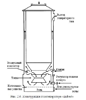

Игорь Васильев
Сообщения: 158
Регион: USA, PA
СообщениеДобавлено: Вс 8 Сентябрь 2024, 02:36 Ответить с цитатойВернуться к началу

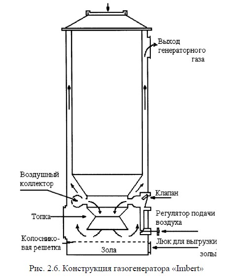

Позвольте поинтересоваться, чем предложенная конструкция принципиально отличается от широко и давно известных схем
"Газогенераторов обращенного процесса"?
Вот, для примера из учебного пособия для подготовки в дисциплине «Теплоэнергетика и теплотехника».
2.1.2. Газогенераторы обращенного процесса
Использование небольших газогенераторов обращенного процесса имеет давнюю историю. Сотни автомобилей, автобусов и кораблей работали на генераторном газе во время второй Мировой войны.
При обращенном процессе газификации подача воздушного дутья осуществляется в средней части шахты газогенератора, где и образуется очаг горения, а генераторный газ отводится из шахты в нижней ее части.
Таким образом, процессы пиролиза и подсушки топлива осуществляются в результате свободной конвекции горючих газообразных продуктов и эффективной теплопроводности слоя
топлива. Образующаяся в результате пиролиза и подсушки парогазовая смесь под действием искусственно создаваемого перепада давления в шахте газогенератора проходит сверху вниз через высокотемпературный очаг горения топлива. В результате термического разложения газ очищается здесь от паров смол и активных пиролизных кислот, затем, обтекая частицы углистого остатка топлива, газифицирует их, обогащается продуктами газификации и далее выходит из нижней части шахты газогенератора.
Главное преимущество газогенераторов обращенного процесса – низкое содержание смол в генераторном газе, поэтому такой газ после обычной фильтрации и охлаждения может быть использован в двигателях внутреннего сгорания.
Газогенератор «Imbert»
Газогенераторы «Imbert» (рис. 2.6) одноименной немецкой фирмы работают по обращенному методу газификации. Особенности их конструкций состоят в форме камеры газификации топлива и отводе образующегося газа из нижней части камеры. Камера газификации состоит из двух усеченных конусов, обращенных
вершинами на встречу друг другу. Верхняя часть камеры служит областью частичного сгорания топлива (окислительная зона), в ней температура достигает 1000–1200 ºС.
Воздух для горения подается в эту часть камеры через фурмы со скоростью около 40 м/с, что обеспечивает продуваемость слоя топлива в поперечном сечении. Вторая часть камеры газификации представляет собой горловину, в которой температурный режим достигает наивысшего предела, и пиролизные смолы окончательно разлагаются. Третьей частью камеры является нижний конус. В нем протекают восстановительные реакции, в ходе которых образуется дополнительное количество горючих компонентов (СО из СО2 и Н2 из Н2О). Для утилизации тепла генераторного газа, а он на выходе камеры газификации имеет температуру 500–700 ºC, газогенератор изготавливают с двойными стенками. Газ, двигаясь по каналу между внутренней и наружной стенками газогенератора, нагревает топливо, находящееся во внутреннем корпусе и охлаждается. В нижней части газогенератора обычно располагают подвижную колосниковую решетку, из-под которой периодически выгружается зола и недожог в виде мелких угольных частиц.
Смотри вложение.

Игорь Васильев писал(а):
Позвольте поинтересоваться, чем предложенная конструкция принципиально отличается от широко и давно известных схем "Газогенераторов обращенного процесса"?
Работой на естественной тяге.
СообщениеДобавлено: Вс 8 Сентябрь 2024, 21:18 Ответить с цитатойВернуться к началу
Газогенератор конструируется для выработки газа(по принципу неполного сгорания топлива), а печь для выработки тепла, и как можно более полного сгорания топлива.
Последний раз редактировалось: Шура (Вс 8 Сентябрь 2024, 21:53), всего редактировалось 2 раз(а)
СообщениеДобавлено: Вс 8 Сентябрь 2024, 21:51 Ответить с цитатойВернуться к началу
Юрий Михайлович, так и я об этом.
Как показала практика, при переделке обычной печи в пиролизную("DOWNDRAFT"), хватает щели 10мм в поде со скосами. А хорошая печная труба вполне справляется с обеспечением достаточной тяги.
 Размер файла:  115.83 КБ
 Просмотров:  105 раз(а)
