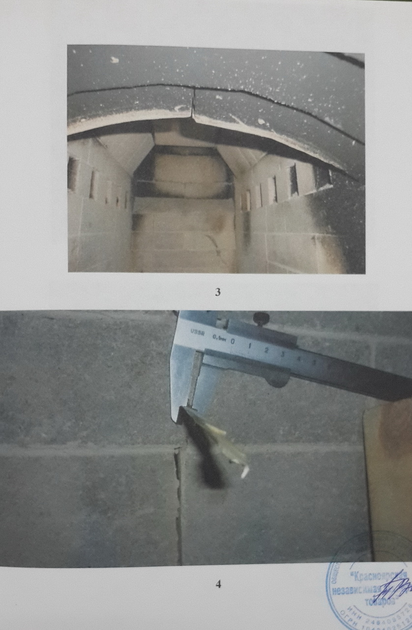

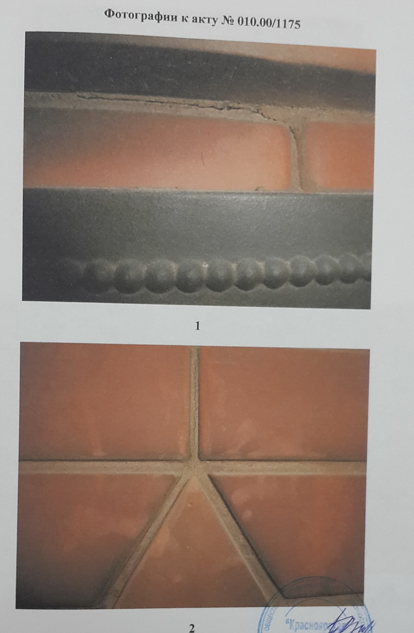

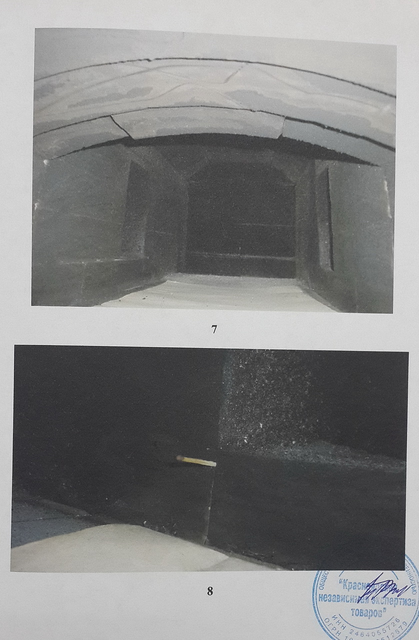

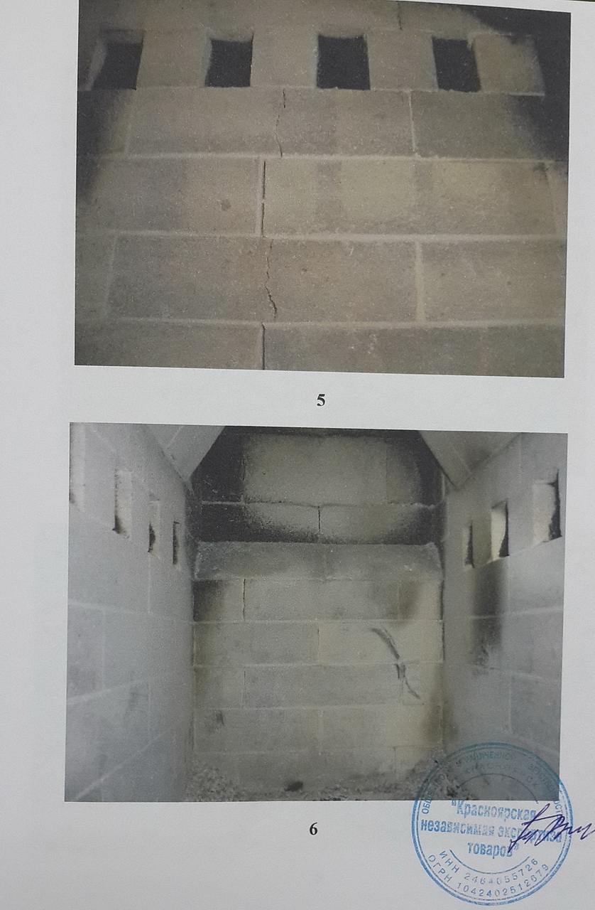

В экспертном заключение эксперт все надумывает так, как необходимо для истца - под снос печи, (предполагаю) заведомо зная, что суд не будет ничего проверять. Так все и прошло ...
В стране с 2002 года действует Техническое регулирование. Думать не надо (!) Бери документ и следуй регламента. Эксперт и этого не знает, ссылаясь на п.3.8 Правил ВДПО 1991 (!), а не на Технический регламент о требованиях пожарной безопасности. НО. Это по Закону технического регулирования, а надо по понятию. Суд оценивает доказательства по своему внутреннему убеждению, основанному на всестороннем, полном, объективном и непосредственном исследовании имеющихся в деле доказательств (Статья 67. ГПК РФ)
В рамках регламента необходимо было применять «Правила и нормы технической эксплуатации жилого фонда» МДК 2-03.2003, определяющие требования и порядок обслуживания и ремонта жилого фонда всех форм собственности.
Согласно Приложения 2 эксперт должен определить «Трещины и неисправности в печах, дымоходах и газоходах, могущие вызвать отравление жильцов дымовыми газами и угрожающие пожарной безопасности здания» и провести исследования объективно, на строго научной и практической основе, в пределах соответствующей специальности, всесторонне и в полном объеме. По всей видимости у эксперта не хватило «практической основы, в пределах соответствующей специальности» и он занялся подтасовкой выдержек из давно не существующих нормативов. Определение проникновения дымовых газов в помещение экспертом не проводилось, а утверждения о наличие неисправностей и трещин, угрожающих пожарной безопасности, сделаны без указания регламентов и норм, в частности требований Регламента о пожарной безопасности ФЗ-123.
4.9.1.14. Эксплуатация печей и очагов со сквозными трещинами в кладке и неисправными дверцами не допускается.
Приложение 7 из МДК 2-03.2003 определяет, что работы по устранению неисправностей, указанных в Приложение 10, относятся к текущему ремонту. Замена треснутых кирпичей и устранение трещин решаются в течение одного дня.
Только сквозные трещины (должно быть проведено испытание на газоплотность кирпичной кладки или видны явные следы копоти из трещины на внешней поверхности печи ), ранее подвергающиеся ремонту и не поддающиеся заделке, могут быть причиной перекладки печи.
Это положение суд не убедило ...

Именно МДК 2-03.2003 определяют требования к эксплуатации и ремонту печей, но не ВСН 58-88(р)
Эксперт в своем заключение не указал и не показал и не доказал, что трещины на внешней кладке печи были сквозными (!) Пробная топка на исправность печи (наличие тяги и отсутствие дымления) и отслеживание влияния теплового воздействия на трещины (подвижность трещин) экспертом так же не проводилась.

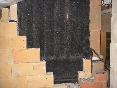

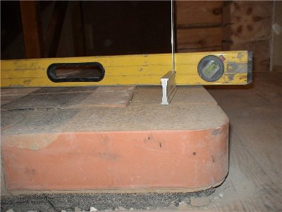

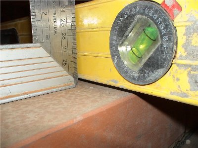

Минчанин не замедлил опубликовать фото "просевшего" основания с пеностеклом под двухконтурной печью, а следом и сфабрикованный протокол расчета нагрузок.
Рассмотрим все по порядку.
Для начала фото с разобранной печи, которую разбирал сам Подглазов, вернее его незаменимый помощник.
На фото видим, что просадка контура около 5 мм. Много это или мало?
Вспомним ГОСТ 17177-94 "Материалы и изделия строительные теплоизоляционные. Методы испытаний". Испытания проводят до 10% сжатия пеностекла от толщины испытуемого образца в 10 см.
Т.о. просадка пеностекла в 5 мм под нагрузкой, при толщине плиты 60 мм - это даже не дотягивает до 10%.
Второе, фото сделано не при проведение экспертизы, а во время разборки печи. На фото видно, что два угловых кирпича оторваны от основной кладки и как то странно лежат на досках пола. Именно в этом месте (максимальная просадка) и установлен измерительный уголок.
Третье, не знаем точность измерительного инструмента и относительность измерения к уровню.

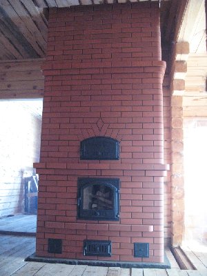

Вспомним, как оставил печь заказчику Замашка ... пеностекло выступает с каждой стороны по 15 см.
На фото выше пеностекло обрублено под уровень кладки.

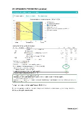

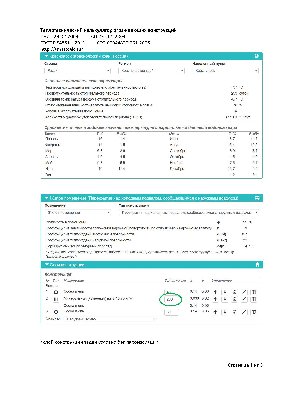

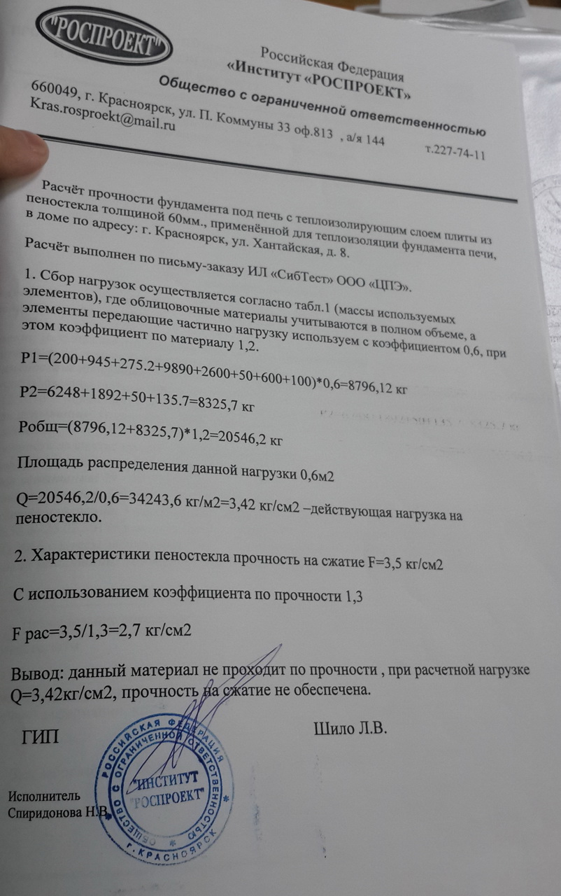

Теперь самое интересное и непонятное никому - расчет нагрузок. Откуда взялись эти цифры и как велся подсчет не сведущему вообще "темный лес".
Попробуем и здесь разобраться.
Смотрим.
Проекта печи ни у кого нет, кроме подрядчика. Проект у подрядчика никто не истребовал, поэтому нагрузки подбирались из предположения, что печь построена по классической схеме и все кирпичи в рядах (внешние и внутренние) перевязаны. Именно так и предположил досудебный эксперт, который установил отсутствие перевязки (?) футеровки топки.
Р1 - внутренняя нагрузка и действует на оболочку с коэффициентом 0.6
Р2 - внешняя стенка печи с коэф. 1.0
Коэффициент по материалу 1.2 - добавлено 20% запаса на массу материала.
Коэффициент надежности - 1.3 (добавлено запас 30% по прочности пеностекла)

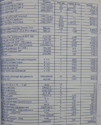

Количество материала в печи брали из закупочной ведомости с учетом отбраковки и резки кирпича, а это еще плюс 10%
К массе кирпича не забыли добавить еще немного лишних граммов.

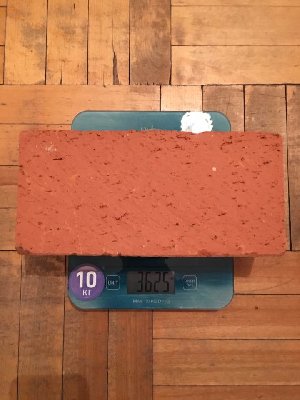

Так 2300 шт. витебского кирпича стали весить 9890, т.е. 4.3 кг/шт против 3.7 кг/шт
Вы сами можете самостоятельно посмотреть что и чему соответствует.
*как бы просел первый ряд при полностью перевязанной конструкции печи, как это предположил эксперт (?) Думаю совсем по другому и нагрузка бы распределилась не на периметр в полкирпича, а гораздо большую площадь.
Вот стоило Замашке положить первый ряд кирпича тычком и площадь восприятия нагрузки от оболочки увеличилась бы в два раза ...

СообщениеДобавлено: Чт 29 Июнь 2017, 07:58 Ответить с цитатойВернуться к началу

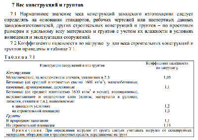

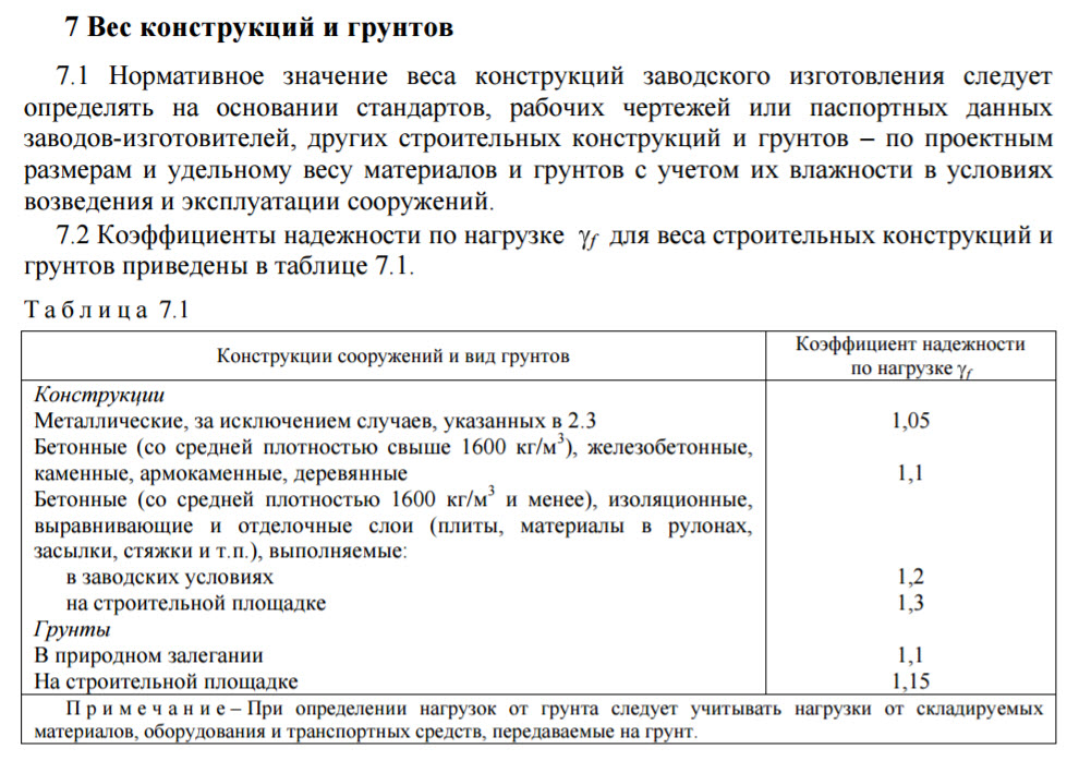

Откуда взялся последний показатель в 1.3 (?)
СП 20.13330.2011 Нагрузки и воздействия.
Почему выбрана строчка с показателем в 1.3 (?) печь никак не относится к бетонным покрытиям или слоям, это все же больше к армокаменным конструкциям и следовательно коэффициент надежности 1.1.
*в протоколе заседания суда при опросе специалиста "Центра пожарной экспертизы" нет ни слова про грунты, однако суд в своем решение отметил, что не учтены влияния грунтов, а это еще 10%
Заключение экспертной организации по исследованию (!) прочности неизвестного пеностекла под расчетной нагрузкой неизвестной печи (расчет без проекта) в приложение.
Данное заключение дополняет "некачественное оказание услуги". Именно это определено в решение.

СообщениеДобавлено: Чт 29 Июнь 2017, 08:09 Ответить с цитатойВернуться к началу

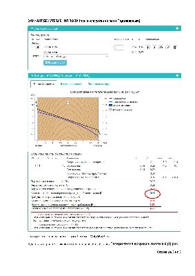

Замашка обратился в КАМИ для проведения расчета нагрузок по фактическому проекту печи и его идентификации по фотографиям поэтапных (ежедневных) фиксаций выполненных работ, которые имеются в деле и у истца.
Расчет показал, что нагрузка на пеностекло при коэффициенте по надежности 1.3 (?) в пределах допустимого:
2,2 кг/см < 2.7 кг/см2 (допустимо) и это ближе к просадке на фото
Вот и смотрите:
реально получили при той же методике от КАМИ - 2,2 кг/см2
с накрутками и без проекта печи от "Центра пожарной экспертизы" - 3.42 кг/см2
*выше было показано 50% накруток
Суд проверочный расчет от КАМИ отклонил и во внимание не принял (!) Причина? -

. Утверждено.pdf
Проверочный расчет нагрузок от печи по реальному проекту

СНиП 31-02-2001
9 ЭНЕРГОСБЕРЕЖЕНИЕ
9.3 При оценке энергоэффективности дома по характеристикам его строительных конструкций и инженерных систем требования настоящих норм считаются выполненными, если соблюдены следующие условия:
-приведенное сопротивление теплопередаче и воздухопроницаемость ограждающих конструкций не ниже требуемых по СНиП 23-02;
Т.о. собственник жилого дома до запуска печного отопления обязан обеспечить утепление всего дома согласно указанного СНиП.
На фото и видео от Подглазова видим, что печь эксплуатируется в доме без утепленных полов. Это то, что только на поверхности. На этаже отсутствуют межкомнатные двери, а это значит, что на печь идет нагрузка из смежных помещений. Простой расчет на калькуляторе показывает, что утепление полов в Красноярске должно быть не менее 20 см минерального утеплителя. А где они? Без утепления пола тепловые потери возрастают почти в 8 раз (!), а следовательно и нагрузка на печь. Охлаждение оболочки происходит гораздо быстрее, чем тепло от внутреннего аккумулятора (тепловое ядро на шамотном кирпиче) доходит по толщине кирпича в 1/2 до наружной поверхности за счет теплопроводности материала.
Эксперт в конце марта месяца пишет, что тепловой контур закончен. НО. Не дает уточнений, чему он соответствует и соответствует ли вообще обязательным нормативам, согласно Технического регламента. Однако, печь до этого уже эксплуатируется три месяца, т.е. весь отопительный сезон - зима в Красноярске.
ПОДРЯДЧИК
Согласно СНиП 23-02-2003 «Тепловая защита зданий» рассчитал тепловые потери помещений. По рекомендациям СНиП 41-01-2003 «Отопление, вентиляция и кондиционирование» ст.6.6.2 (Расчетные потери теплоты в помещениях должны компенсироваться средней тепловой мощностью отопительных печей) был подготовлен проект печи, компенсирующей расчетные тепловые потери.
Печь установлена в доме на готовое основание при постоянном контроле Заказчиком с поэтапным фотографированием выполненных работ. Оплата по договору произведена полностью, претензий не поступало.
ЗАКАЗЧИК
Обязательные требования СНиП 31-02-2001 «Дома жилые одноквартирные», в частности п.9.3, Заказчиком не выполнены. Утепление межэтажного перекрытия над неотапливаемым подвальным помещением полностью отсутствовало. При этом тепловые потери помещения превышали в разы расчетные, на которые проектировалась печь. Двери в смежные комнаты отсутствовали. Печь запущена в эксплуатацию с нарушением выданных подрядчиком правил в доме, не отвечающем обязательным требованиям «Технического регламента о безопасности зданий и сооружений» №384-ФЗ от 30.12.2009, что привело к перетопу (перекал) печи, треснутым кирпичам в местах локального перегрева при использование заказчиком топлива не предназначенного для печи и появлению нитевидных трещин на облицовке печи.
Заказчиком так же не выполнено требование п.6.3.2 СНиП 41-01-2003 «Отопление, вентиляция и кондиционирование», как обязательный к выполнению норматив, согласно перечня, утвержденного Правительством РФ. Для поддержания уровня температуры воздуха, необходимых для проведения ремонтных работ, использовать местное отопления, например, металлическую печь или газовый обогреватель.
Федеральный закон
"Технический регламент о безопасности зданий и сооружений"
от 30.12.2009 N 384-ФЗ
и его не выполнение обязательных требований со стороны Заказчика, как собственника жилого дома, Суд не убедили...
Было предъявлено ответчику не выполнение ст.309-310 ГК РФ, а реально же истец отказался в одностороннем порядке от выполнения требований Федерального закона.
Нарушал ли правила Заказчик при эксплуатации печи, кроме как не обеспечения условий, в которых печь эксплуатируется(?)
Вернемся вновь к договору подряда:
Обязанности заказчика
п.2.8 Провести сушку по правилам указанным Исполнителем в инструкции "Правила сушки и эксплуатации печи"
Подпись под этим стоит Заказчика, значит он ее получил.
В подтверждение этого в Акте досудебной экспертизы есть запись на третьей странице второй абзац сверху: "После окончания кладки Заказчиком производилась сушка печи по инструкции данной Исполнителем", следовательно, заказчик получил "Правила сушки и эксплуатации печи" (!)
Значит "был все же мальчик" ...
А на форуме разве не предупреждали Подглазова о последствиях эксплуатации печи при таких условиях, или Замашка не писал ему, чтоб углем не топил печь на поду ... и самое главное - утеплить полы (!)

Да, совсем забыли о фото с трещинами на печи, по которым эксперт оценивает непригодность печи для дальнейшей эксплуатации.
Вспомним, на какой норматив ссылается эксперт при проведение замеров -
ГОСТ 26433.1-89
Система обеспечения точности геометрических параметров в строительстве.
ПРАВИЛА ВЫПОЛНЕНИЯ ИЗМЕРЕНИЙ
Элементы заводского изготовления
применять в данном случае надо
ГОСТ 26433.2-94
Правила выполнения измерений параметров зданий и сооружений.
Хорошо, оставим ГОСТ, который применил эксперт. Эти документы в чем то схожи. НО. Кто найдет в этом документе метод измерения линейного размера с помощью штангенциркуля, туалетной бумаги и спички (?)
 Размер файла:  242.73 КБ
 Просмотров:  750 раз(а)
 Размер файла:  270.23 КБ
 Просмотров:  759 раз(а)
 Размер файла:  320.41 КБ
 Просмотров:  763 раз(а)
 Размер файла:  317.13 КБ
 Просмотров:  762 раз(а)

Ведь кто то все знал о сносе печи и даже имел фото разобранной печи и даже знал подробности ее существования и смерти...
Очередная фотография. Забавно, регистр сварен из половинок труб, обрезков. Как думаете, какие последствия такой экономии? Регистр заказывал заказчик.
И еще не маловажная деталь.
Акт экспертизы датирован 29 апреля 2013 года.
Печь разобрали в мае 2014 года.
На фото засаженность регистра при двухгодичной эксплуатации печи.

Эксперт не знал, что печь выполнена в виде "матрешки" и тепловое ядро печи первого этажа никак не нагружено печью второго. Ядро печи второго этажа стоит на оболочке по трем стяжкам из уголка под 90 град. Именно поэтому и просело пеностекло под контуром оболочки, как самой нагруженной. Хотя специалисты от истца, опять же без проекта, обосновали, что трещины в топке произошли именно от проседания пеностекла, а не локального перегрева. Специалист заявил, что такого разрушения в топке от перегрева не бывает (!)
Заручившись Актом на снос печи Заказчик притих и выжидал, при этом добивая печь и обогревая строителей. Два сезона (!)
При окончании строительных работ печь снесли и к заезду семьи в дом построили новую. На суде заявив, что он неоднократно в течение двух лет обращался к подрядчику, при этом не представив ни одного доказательства, кроме высланной претензии по ложному адресу.
Однако, на суде заказчик обмолвился, что и с этой печью не все в порядке ...хотя работает она уже в утепленном доме. Строил ее разнорабочий, который работает по найму у заказчика, но проект ему кто то дал. К договору не приложен проект печи, а именно этот факт для суда преподносили, как основным по Замашка. И скорее всего кто то консультировал, может и удаленно. На печи первого этажа поставили еще и печь второго с лежанкой.
Заказчик печь для отопления не использует. Работает котел. Иногда на выходной разогревает духовку для приготовления пищи.
