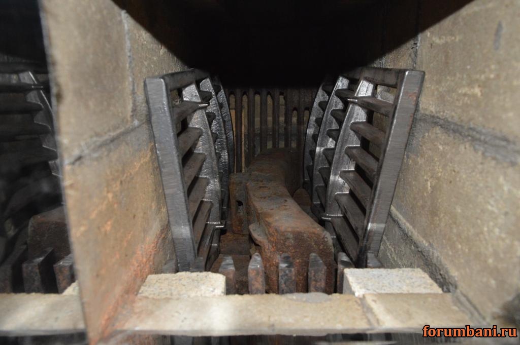

чугунные дела в каменке готовы гдето 80 кил чугуна-сверху будет камень. надеюсь что так сделал колосники от распора-есле нет поправте
ну и сделал защитные пластины на дверки

Пластины вряд ли помогут от нагрева если не единым порталом сделаны а по куску прикреплены скорее загнет со временем . Но так эстетичней выглядит согласен . Фотки покажи с красными камнями когда топить будешь уже.

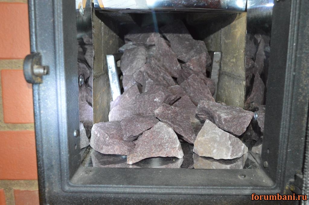

СообщениеДобавлено: Вт 28 Август 2018, 18:19 Ответить с цитатойВернуться к началу

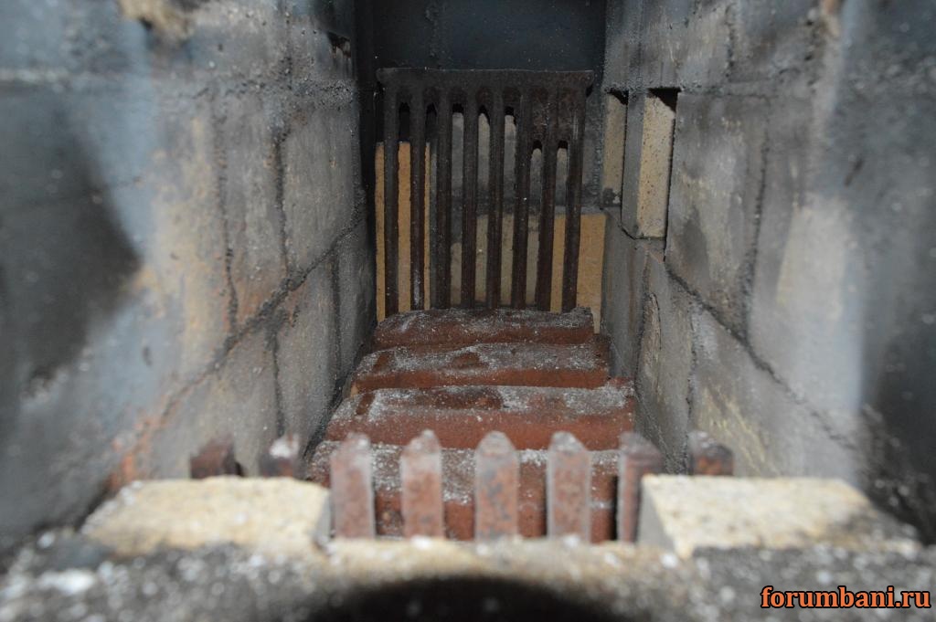

ув. господа. уложил камни поверх чугуна. вот как вышло.
в каменке оставил два байпаса- спереди и сзади каменки по 6 см для свободного движения газов. на фото спереди оно прикрыто камнями но не критично-есть щели
вопрос. возле дверки камни можно укладывать или нет потому что будут в саже?

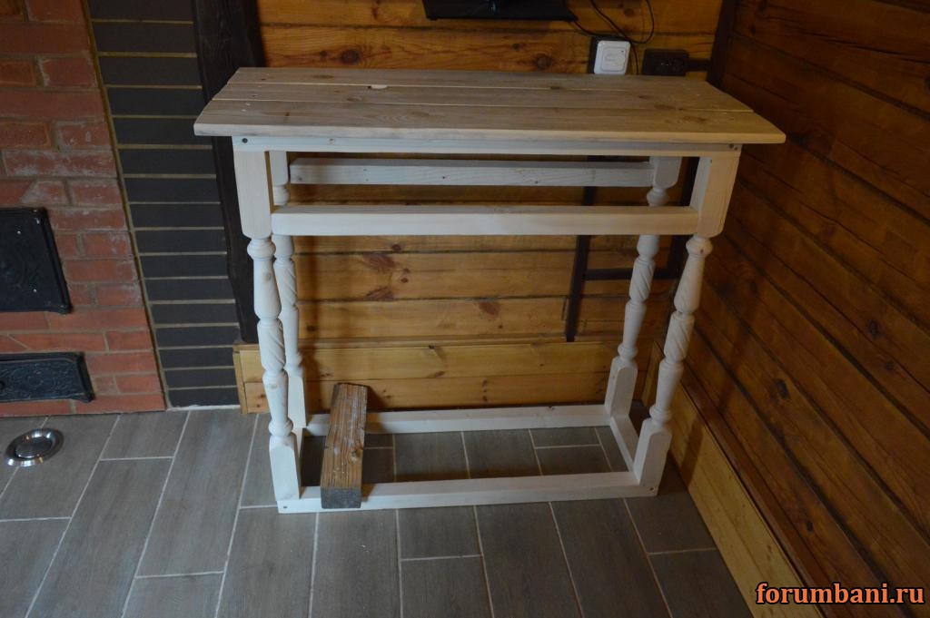

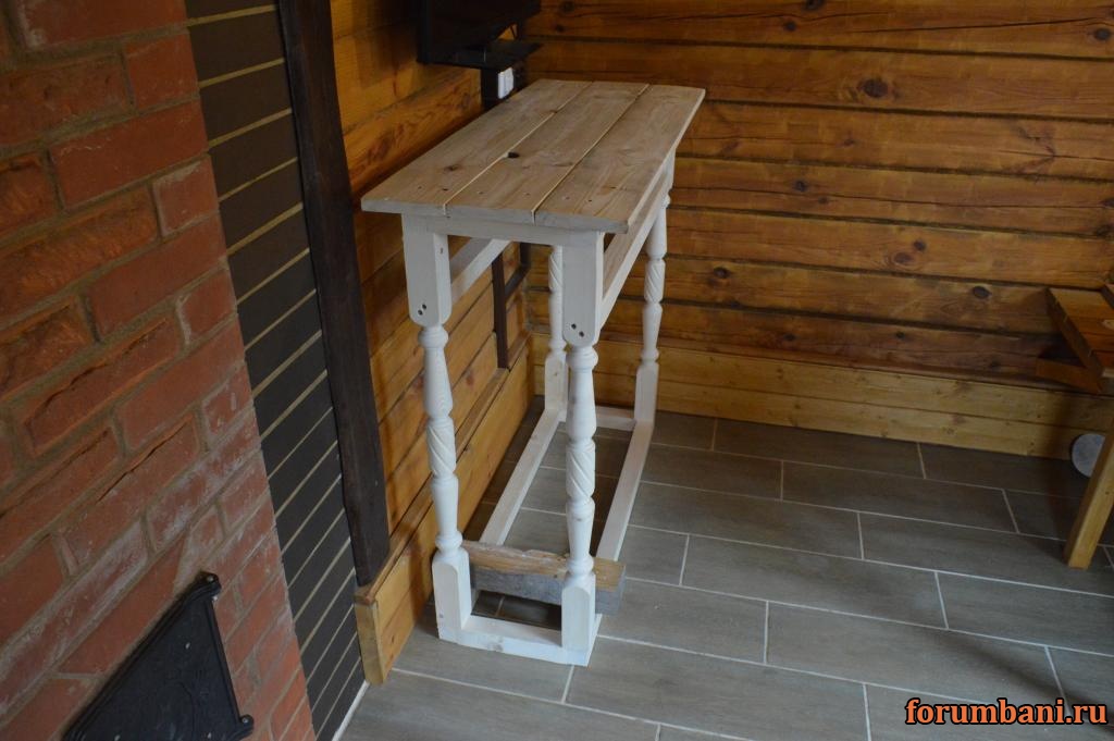

СообщениеДобавлено: Ср 26 Сентябрь 2018, 16:03 Ответить с цитатойВернуться к началу

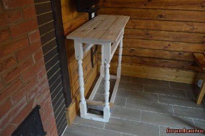

сделал дровницу тем делом

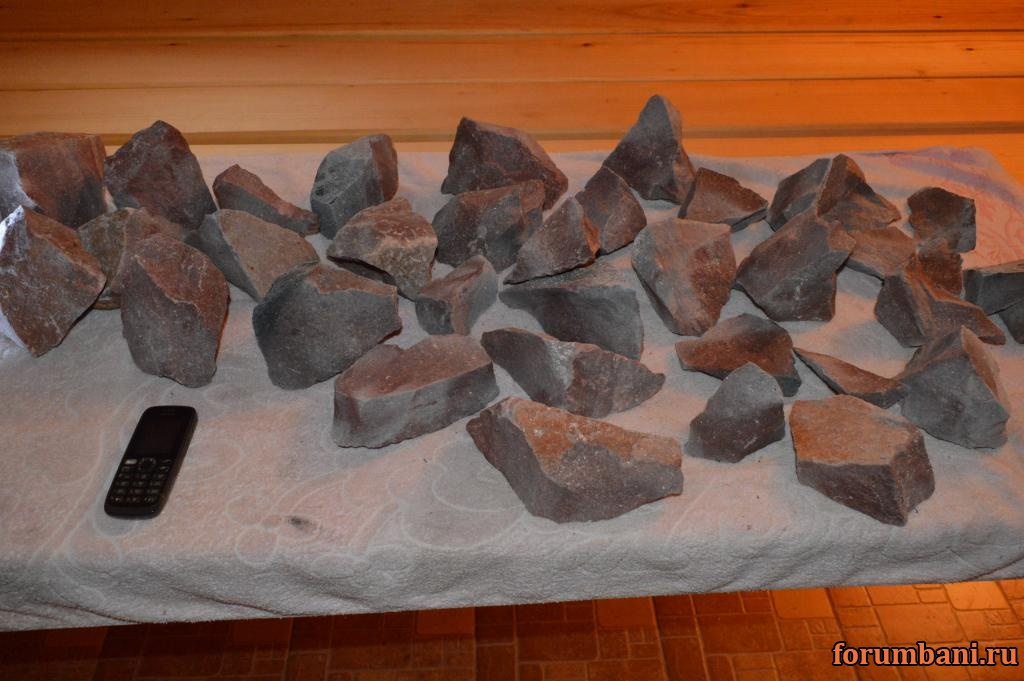

СообщениеДобавлено: Чт 4 Октябрь 2018, 15:29 Ответить с цитатойВернуться к началу

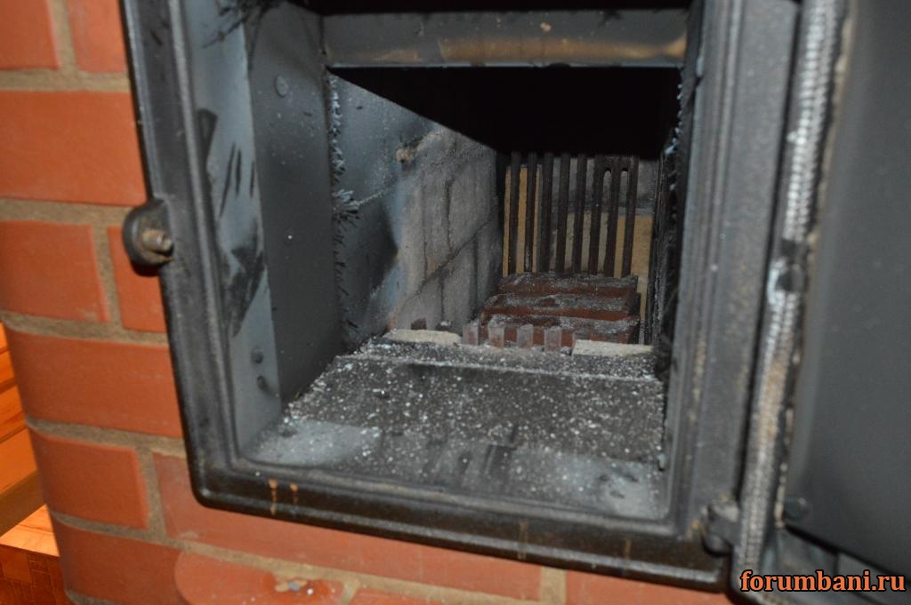

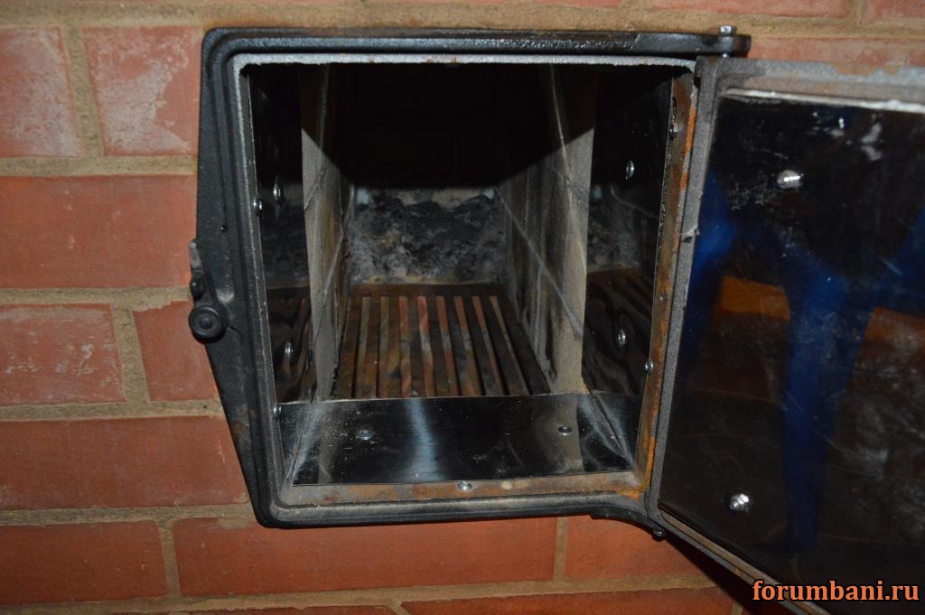

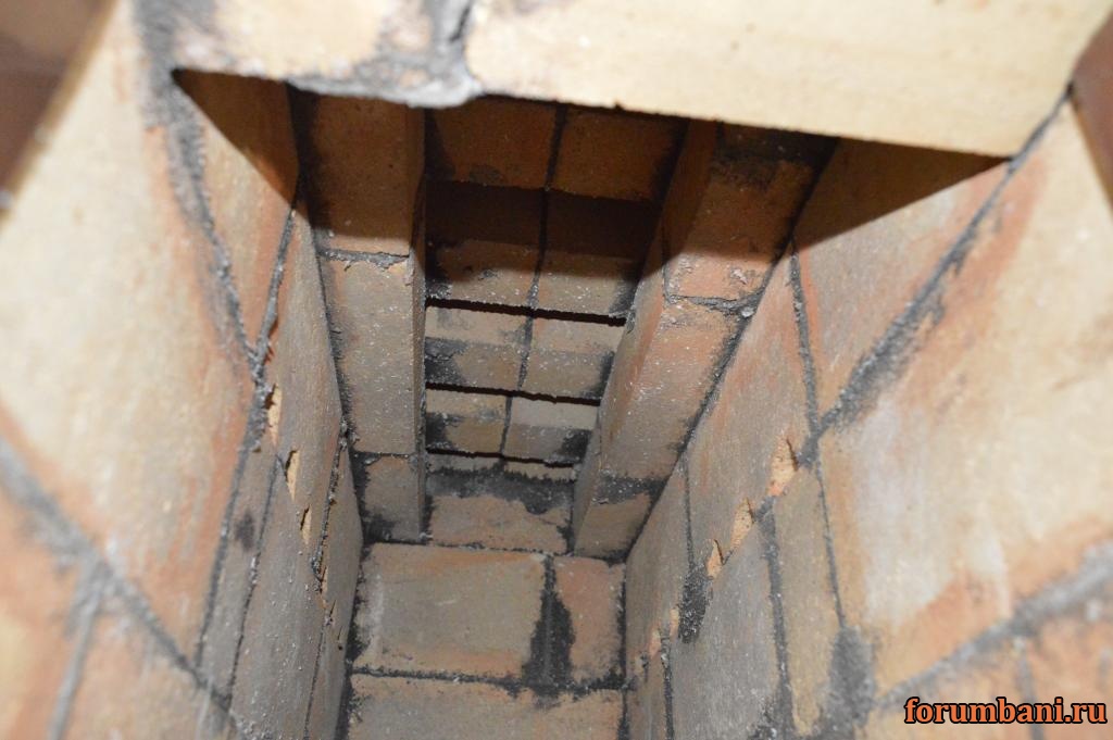

после первой топки и НЕ нагрева камней до свечения разобрал каменку-убрал камни- как оказалось камни чистые сажа на дверном проеме на дверке каменки и вверху каменки на перекрышке.
скажите
1. на этих местах сажа всегда будет или как то можно от нее избавится
2.закладку нужно укладывать строго не выше хайла?
3. как топить печь а то у меня не вышло с первого раза?
печь топил и накануне 2 закладки и на следующий день 3 закладки -после протопки и выстаивания 2 часов в парилке+42 в мойке и КО 28-30. не нагрел я камни до свечения. каждая закладка у меня горела больше часа-что делаю не так?
все устраивает только трешинки пошли - но при остывании пропадают и камни не могу нагреть до свечения. закладка внизу чугун 60 кг сверху камни около 40.
сумбур присутсвует в сообщении но всеж может кото поможет чем то?

СообщениеДобавлено: Чт 4 Октябрь 2018, 22:02 Ответить с цитатойВернуться к началу
У тебя много энергии и уходит сначала на шамотный катализатор а потом еще и чугунные чушки а после на саму закладку .Католизатор один лишний как бы его дублируют масло масляное так по мне при таком небольшой камере . Я бы чугунные чушки убрал нашел камни фракцию по побольше с кулак и более. Уложил их на усиленную решетку с большими отверстиями для лучшего прохода .Временно убрал ходы холостого хода особенно с сзади так много огня уходит на прямую так как там хайло в обход закладки . Оставил только с спереди . Чушки заложил бутербродом в середину от начала дверки сверху заложил опять камни 15-20 кг . Топи форсировано 40-50 мин сверху ложи новую закладку не жди мелких углей сделай 5 закладку на верняка на прямой задвижке лучше осиной если найдешь . После вытопа выгребай угли лопатой и в ведро не жди полного догорания . Дай отстояться 1-2 часа после закрытия задвижки во время топки дверку не открываю сдавальную не охлаждай закладку без надобности.
СообщениеДобавлено: Чт 4 Октябрь 2018, 22:08 Ответить с цитатойВернуться к началу
если все получится с тебя пиво темное Томское 1.5 литра адрес в личку кину
СообщениеДобавлено: Чт 4 Октябрь 2018, 22:14 Ответить с цитатойВернуться к началу
Сажа если все правильно то сгорает с потолка и в районе дверки но получаеться не у всех и сразу .Заметил особенность если принудительно не сушили пушкой в топке то заводится с раза 2-3 +еще момент если базальт стоит между красным и шамотом вода долго выходит с внутрянки ( даже если давно построенна и облицовка сухая визуальна )

Да злх папробую обычно так рекомендую у каво топливо не сухое или кто вяло подбрасывает не полные закладки . Возможно пятая и лишния бывает я описал вариант если без натопа .Только надо следить за температурой в трубе если кирпичная в гильзе но все норм .Да я вел речь про дверку для пара .Подувало должно быть открыто для подачи воздуха обычно на половину отверстия с жалюзи.
СообщениеДобавлено: Сб 6 Октябрь 2018, 09:50 Ответить с цитатойВернуться к началу
Давно уже не делаю шамотный католизатор в банных печах через свой пришел что он лишние . В каменках типа Бик тепловая и весовая по сути опираются весом на стенку топливника как ни крути так что факту разделение ни о чем . В место брусков положите решетку усиленную закладка станет ниже к огню.Как у вас ВВ подается через подувало всегда или отдельной дверкой ?
