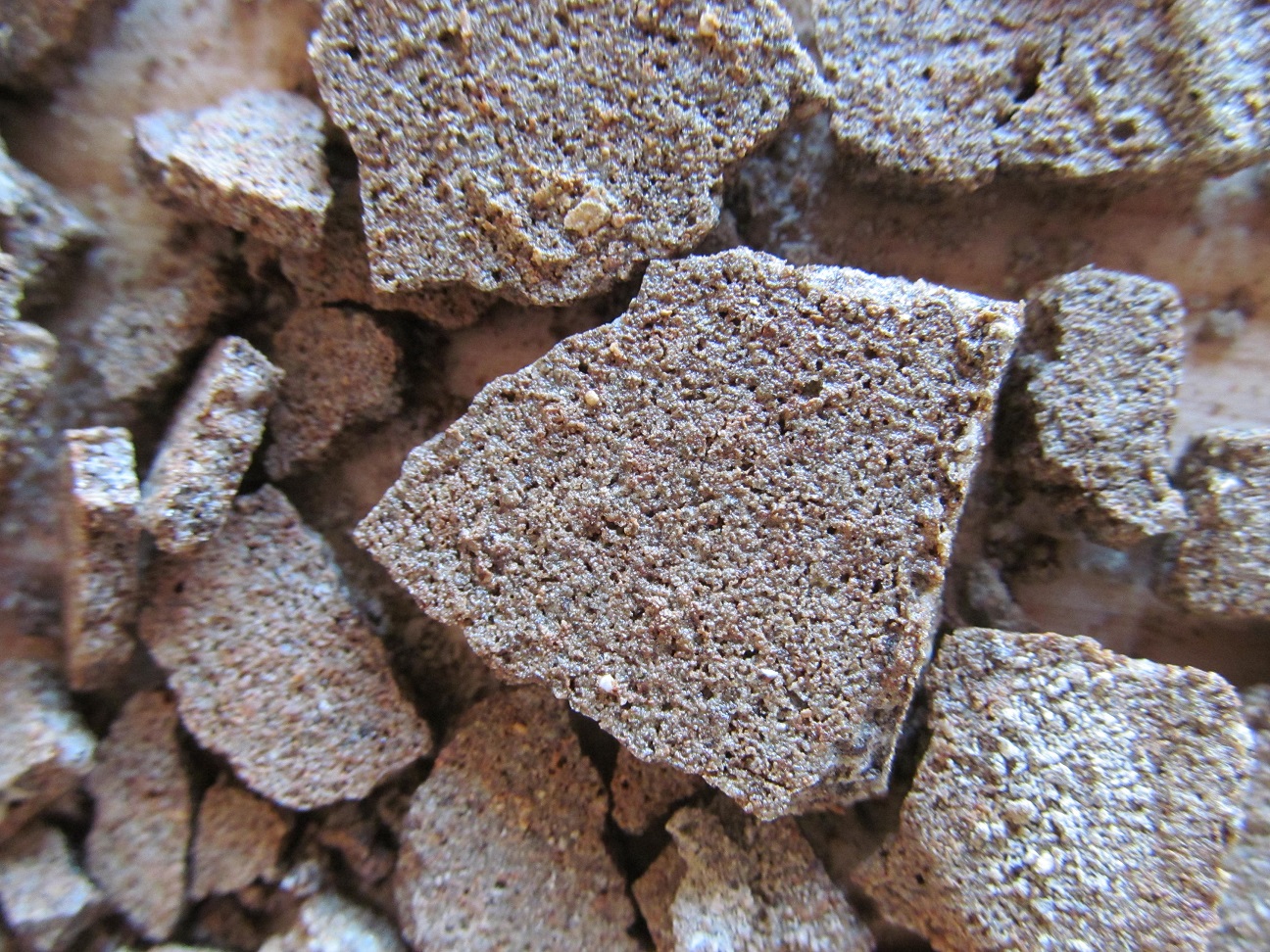

Если кому интересно, что бывает с "жаростойкой" кладочной смесью на песочке если её "слегка подогреть".
Заявленная производителем температура применения смеси до 1300 градусов. Образец сушили 3 недели на батарее. Обжигали на 1200 градусов.
Поднимали температуру 150 градусов в час. Выдержка на 1200 градусов 1 час. Остывали 24 часа.
Вот, что получилось:

А вот фото тех кусочков, которые остались....
Чтобы разглядеть, откройте в полный размер.
Для тех, кто не совсем понимает, что со смесью стало поясню:
Связка из смеси благополучно выгорела. Песок как и положено расплавился.... Поскольку глину и шамот в смесь практически не положили, держаться за кирпичу за кирпич стало нечем....

Дмитрий, с интересом прочитал и посмотрел результаты Ваших исследований по выбору состава для кладки шамота. Спасибо. Возникли такие мысли.
Проведенные Вами испытания к сожалению мало о чем говорят. Вы сконцентрировались на прочности шва.
При нагреве, да еще одностороннем, например в футеровке топливника имеет место неравномерное увеличение размеров кирпича и кладочного растовора, т.к. кирпич, раствор ближе к огню расширяется сильнее. Шов менее прочен чем кирпич, поэтому в менее нагретой части (с тыльной стороны по отношению к огню) происходит образование микротрещин, шов в этих местах работает на растяжение. При работе на растяжение, все керамические материалы (кирпичи, кладочные растворы) практически не работают.
Большая прочность шва вообще не нужна. Если бы шов мел такую же прочность как и кирпич, то при нагреве отдельные элементы конструкции начинали бы работать на растяжение и трещины образовывались в случайных местах. Конструкция в целом вела бы себя непрогнозируемо.
Как же должен вести себя идеальный шов? При нагреве, особенно неравномерном по пространству шов должен давать возможность деформироваться конструкции, примерно так как я написал выше, сохраняя газонепроницаемость, а при остывании возвращаться в исходное состояние.
Ваши исследования не позволяют понять как будут себя вести себя швы сделанные на разных кладочных смесях. Может быть шов с корочкой по краям и порошком внутри будет оптимальным? Боюсь, что ни Вы, ни я не сможем ответить на этот вопрос.
Вы обжигали склеенные кирпичи при 1200 град. Таких температур в дровяной печи достичь почти невозможно.
Подведя итог замечу, что было бы очень интересно посмотреть как будет вести себя кладка из шамотного кирпича на различных кладочных растворах при периодическом нагреве до 600...800 град и остывании.
Многие печи эксплуатируют в дачном режиме. Резкий старт при отрицательных температурах. Резкий нагрев (не все знают, что в такой ситуации лучше прогревать печь по-тихоньку), остывание до отрицательных температур, с осаждением на кирпичах и швах влаги из воздуха и последующим её замораживанием. Как при этом будут себя вести швы выполненные на различных кладочных растворах?
Было бы интересно контролировать и газоплотность, покрайней мере на этапе нагрева печи. Но как это реализовать ума не приложу.

Здравствуйте, Valentin!
Спасибо за очень обстоятельное и аргументированное замечание. Оно весьма ценно. Только оно нисколько не противоречит, а скорее дополняет всё то, что я хотел сказать.
А хотел я сказать примерно следующее:
1. Мертель - это состав для ОГНЕУПОРНОЙ кладки. ГлиноПЕСЧАНЫЙ раствор огнеупорностью не обладает. Его можно применять только до температур фазового перехода кварца, то есть примерно до 550 градусов. Верно то, что бытовых печах такая температура КИРПИЧА встречается не часто.
2.Та температура, которую нам показывает пирометр - это температура не массива шамота, а температура самого верхнего его слоя. Даже на глубине 5мм температура будет сильно ниже. Поэтому и ДОПУСКАЕТСЯ клеить шамот на ГПС в некоторых случаях. Поэтому и пишут "подходит" для кладки шамотного кирпича. Но это СКОРЕЕ МАНИПУЛЯЦИЯ, чем полезная информация. Склеить - склеит, не вопрос. Что будет при прогреве - вот это вопрос.
3. На этикетке представленной на видео смеси русским по рыжему написано :" Сохраняет свои свойства до 1300 градусов". Я в этом усомнился....Сомнения оказались не напрасными...
4. Раз уж одна смесь "должна, но не обладает" способностью работать при таких ОЧЕНЬ ВЫСОКИХ температурах, я показал как ведёт себя та смесь, которая "должна и обладает" такими свойствами. Сделал я это потому, что ПЕЧНИКИ в массе своей очень смутно представляют себе ЧТО ТАКОЕ ТЕМПЕРАТУРА В 1200 градусов, относятся к такого рода надписям легкомысленно, верят во всякие рекламные россказни и не имеют возможности проверить их на практике.
Лирическое отступление: Мерили мы как-то температуру на уже остывающей печи пирометром через смотровой лючок. Сотрудник при этом развернул конфетку. Конфетку отправил в рот, а фантик скрутил в шарик и хотел "шелбаном" этот фантик в окошко пульнуть. Фантик не долетел до окошка примерно 10 см....вспыхнул. Все сказали "Ух ты!" и тут же начали спорить, "долетит-не долетит следующий". Сколько было у него конфет в кармане - ни один фантик не долетел. В печи было 850 градусов....НАСТОЯЩИХ 850 градусов...ЭТО МНОГО! Попробуйте фантик в топку бытовой печи кинуть. Залетит, упадёт, ещё и полежит какое-то время на углях...
5. Везде, где мы ОЖИДАЕМ нагрева до температур 550 градусов и выше необходимо пользоваться составами на ОГНЕУПОРНОМ отощающем, то есть в самом простом случае - мертелями. Растворы на песке - категорически для таких целей не пригодны.
А что касается температурных деформаций (линейных и нелинейных) в пятне контакта Мертель-Кирпич, вопросов надёжности печных конструкций, требований к марочной прочности шва - то это совсем другие темы... Давайте будем обсуждать! ))
