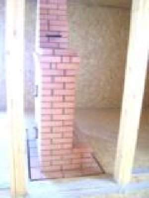

Прошу прощения за качество снимков. В доме еще нет освещения а за окном начинается полярная ночь - солнца уже не видим, поэтому в комнатах темновато.

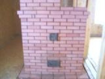

Позавчера было минус 36 по Цельсию, сегодня минус 29, в пятницу ожидается минус 41 (по ощущениям минус 47, значит с ветром) полет нормальный.
Благодаря печке (топлю ежедневно) добавлять мощности конвекторов не потребовалось (на втором этаже конвекторы отключены, на первом два по 1 кВт). В гараже +8, в доме на втором этаже (48 кв.м.) +22, на первом +20. Сплит система работает в нормальном режиме, потребляя меньше 1 кВт выдает все 4 кВт тепла с редким переключением в режим оттайки.
После просушки печку отшкурил, кирпич выглядит достойно, не как полнотелый красный строительный, поэтому штукатурить не хочу а вот расшивку белой затиркой хотелось бы сделать, но вот вопрос чем? Знаю что затирку для плитки использовать для печей нельзя, может кто подскажет состав?

Трещинки появились, поэтому и хочу глубоко разделать швы и затереть белым раствором. Прочитал инструкцию по применению Терракота. По температуре материала понятно, а вот по температуре самой печи? Это нужно делать на горячую как при штукатурке или на остывшую печь делать?
Александр Володин
Сообщения: 791
СообщениеДобавлено: Вт 27 Ноябрь 2018, 22:12 Ответить с цитатойВернуться к началу
Просто затереть наверно можно на любую, а заделывать трещины на горячую. Причём разогретую максимально сильно и быстро (без фанатизма). Смысл: при быстром нагреве кирпич быстро расширяется внутри, а снаружи ещё не успел, вот и трещины. Именно в тот момент, когда они максимальной толщины, их и надо успеть заделать, потом будут трещины внутри при остывании, а снаружи их больше не будет. А заделывается путём размачивания и зачеканивания вглубь ГПС в швах с добавлением ещё раствора ГПС. Можно ли заменить ГПС затиркой? Она вообще-то чисто для декорации и наверно лучше её вмазать потом.
