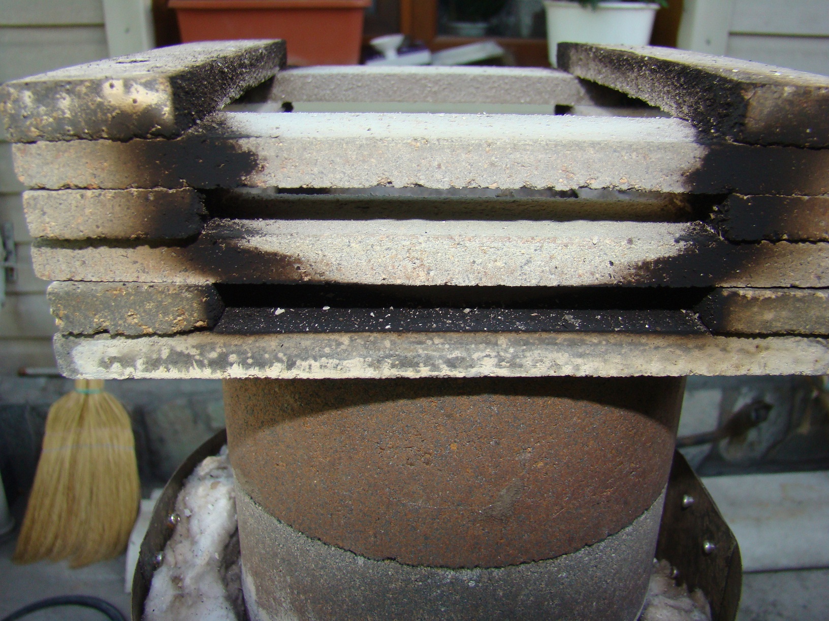

Спасибо Евгений, очень интересно, особенно на дуните. Возможно примеси хрома дают такой эффект. У себя использую активированный молибдат меди..

А что у Alarin`а?
Если мне не изменяет память, некогда прозвучало, что, дескать, именно из-за "катализатора" Т на выходе всего 650... и смысл тогда?
И что видно на фото?
То, что и должно быть: сажи нет только там, где тонкие элементы раскаляются сильнее соседних.
То есть мы имеем совершенно обычную высокотемпературную решётку, а никакой не катализатор.
И ещё вопрос, оптимальна ли эта решётка? поскольку изначально она была придумана для стабилизации фронта воспламенения, то есть для поддержания корешков, а вовсе не для дожигания вершков. Smile
