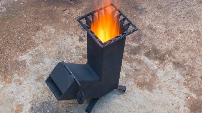

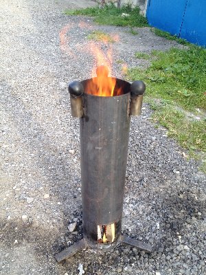

Вопрос у меня возник давно.
Поскольку вижу разные виды пламен из труб печей (в частности, и ракетных тоже тоже).
Есть светящиеся пламена "обычные" колыхающиеся.
А есть пламена "сухие" полосатые (которые я и называю сажистыми, поскольку в них кроме сажи и гореть нечему). И не всегда полосатость удается объяснить золой-пеплом и скоростью потока.
 Размер файла:  594.03 КБ
 Просмотров:  123 раз(а)
 Размер файла:  152.86 КБ
 Просмотров:  118 раз(а)

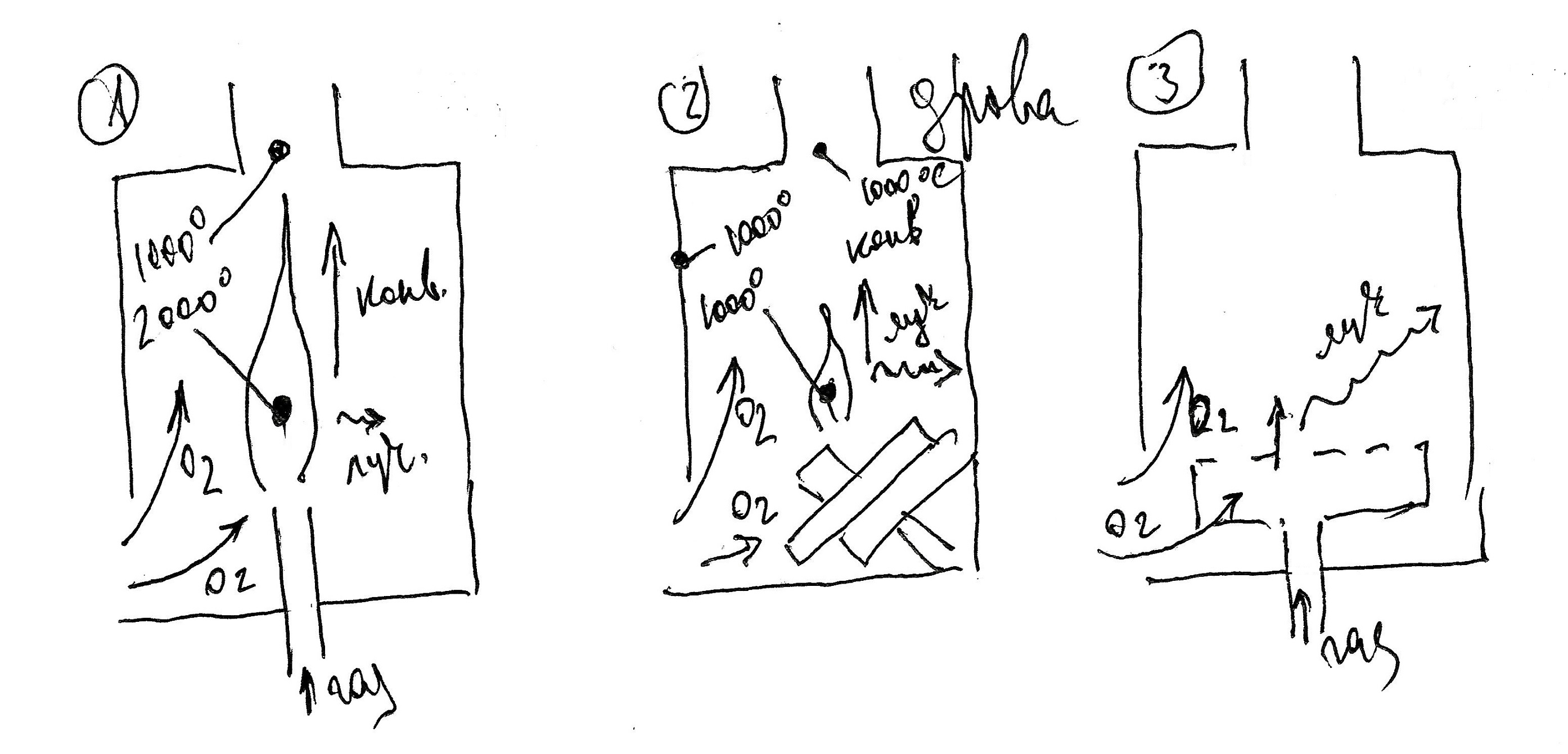

Предположим, Хельму надо получить максимальную температуру газов из топки топ-топ. Это только для примера.
В этом вопросе у Хельма наверняка есть свои тайны. Но допытываться не будем.
Нам надо просто что-то ответить ВладГри.
Часто популярно растолковывают, что топка "выдавливает" газы из полена. И задача в том, чтобы эти газы сжечь.
Рис.1. Давайте получим эти газы пиролизом в каком-то аппарате и подадим эти газы в топку. Пламя сразу уйдет в хайло, вынося конвективное тепло. И лишь чуть-чуть тепла пойдет на стенки лучистым теплом, топка холодная. При альфа два пламя дает условно 2000град, смешивается с таким же количеством "балластного" (избыточного) холодного окислителя, в результате в хайле 1000град.
Рис.2. Сожжем дрова в топке. Газы выделяются внутри полена, проходят через раскаленный обугленный слой, сгорают. При этом условно половина тепла идет конвективно в хайло и половина лучистым теплом на стенки. Если стенки топки теплоизолировать, то пламя с температурой 1000град смешивается с балластным окислителем, нагретым от стенок до температуры 1000град, в результате в хайле 1000град.
3. Ну и, наконец, сожжем газы на каталитической решетке. Тогда все тепло пойдет лучистым образом на стенки, которые при наличии теплоизоляции нагреются до 2000град...
Вот и анализируйте... И это пока без рассмотрения процессов горения.
 Размер файла:  413.5 КБ
 Просмотров:  111 раз(а)

Хельм писал(а):
и ... далее везде ... всё как у ... людей.
Вы так близко все принимаете к сердцу... Surprised
