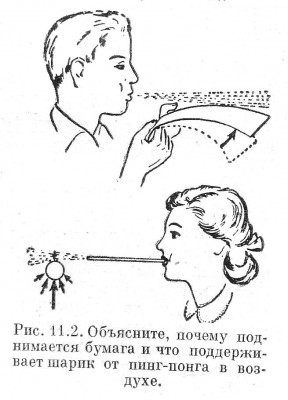

СообщениеДобавлено: Пт 18 Май 2012, 23:22 Ответить с цитатойВернуться к началу
Давление в быстрых потоках газов
 Размер файла:  69.94 КБ
 Просмотров:  1086 раз(а)

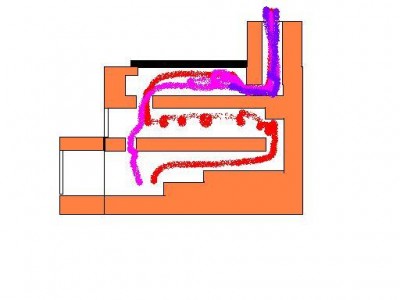

При том, что сечение канала над топкой в этой модели было маловато для успешного развития турбулентности потока в сравнении с каналом или камерой большего сечения при равной скорости и соответственно все процессы протекали заметно медленнее чем в других более ранних моделях.
А мне понадобилось ещё вдобавок плита варочная и при открытом втором канале засасываемый воздух разбавлял газы. Пришлось вставить дверку во второй канал. К топке я сделал пристройку и тоже установил дверку.
 Размер файла:  19.9 КБ
 Просмотров:  1122 раз(а)

А на втором уровне раньше у подвертки подать сзади через щель? Может веселее будет? И вообще дозировано по пути искать "внешний" воздух. Опасно, правда, маленько.

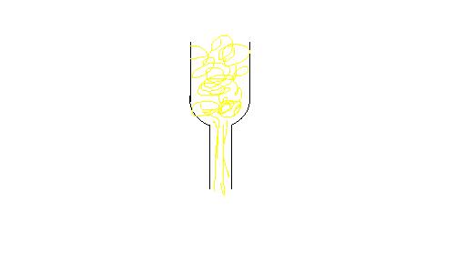

СообщениеДобавлено: Вт 26 Июнь 2012, 02:08 Ответить с цитатойВернуться к началу
Александр, прошу заметить, что мы имеем дело не с газами, а с потоками газов. Поэтому я привёл в пример пескоструйку.
На схеме ниже изображён горелочный тоннель инжекционной горелки. Работает на перепадах давления-скорости, возникает турбулентность, нагреваются стенки тоннеля и стабилизируется горение. Если запалить горелку без него, то ничего не получим, только срыв факела. Можно запалить с помощью дополнительной атмосферной горелки, либо, если воткнём горелку в среду где уже есть хотя бы градусов девятьсот.
Вопрос к Кирилке...
Окажет ли влияние на работу печи канал, соединяющий сопло и хайло топки?
Приблизительно так, как на рисунке?
Я что-то не сразу увидел схожесть в схеме, прошу прощения, отвечал второпях и спутал со следующей схемой, просто нам нужен не такой (относительно) длинный канал. Нужно чуток короче. Если в этом месте перед горелкой через повышение пода мы понизим свод, то совершаем стимуляцию-стабилизацию всего процесса. Но нагружаем свод в этом канале. Тут нужно выбирать для какой печи это применимо( банная, отопительная, варочная), и правильно подобрать огнеупоры. Мы можем регулировать нахождение "эпицентра" горения подбором сечений и теплоёмкости материалов
