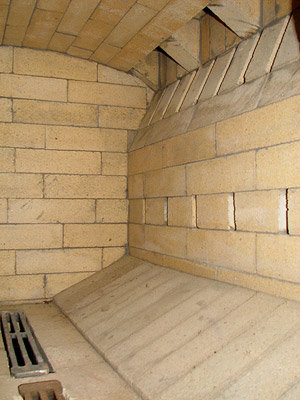

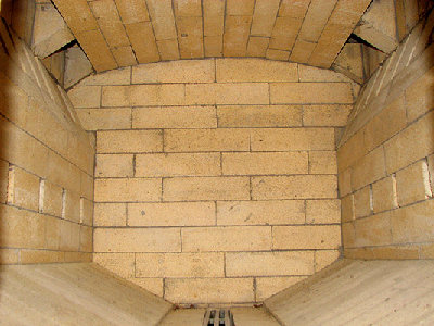

Twisted Evil Нашел интересное решение у Чернова как улучшить нагрев пламенной симметричной каменки,разделив ее на две горелки справа и слева. Как вам идея товарищи печники ? как раз и свод сам собой нарисовался нижний и верхний правда очень замороченный .

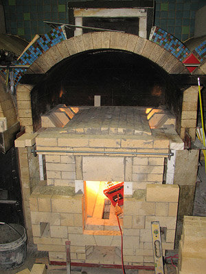

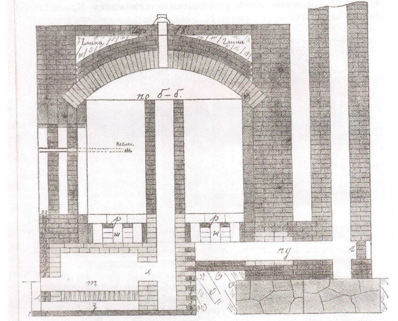

А тут идею гончары подкинули с ихней печкой для обжига керамики .Если по задней стенки место для опускного канала найти,то коренная труба может выполнять роль подъемного и выходить в смежное помещение . Может получится неплохая большая каменка коммерческая для городских бань правда пару узлов надо продумать -особенно ПОДЪ где камни будут лежать. Ну и главное дверку для пару куда воткнуть может сверху примондить . Mad
Расписывать не буду -мне не понравилась эта идейка. Да кстати -я уже в Питере.

Виктор твое мнение я знаю ты скажешь нагрузка камней на стенки топливника опирается раздавит . Confused Надо разделять весовую и тепловую .....так не кто и не спорит Shocked Тут сама идея а как сделать надо думать
Алексей там будет перегрев шамотного сердечника и свода и недогрев закладки. А это не айс. Надо греть закладку и всю тепловую энергию концентрировать на закладку.
СообщениеДобавлено: Чт 28 Июнь 2018, 15:50 Ответить с цитатойВернуться к началу

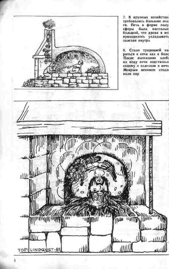

Тут Виктор согласен нагрев весь на камни надо направлять но от свода не буду отказываться пусть работает как в русских печах . В данное время читаю книгу Крижитоловича про пламенные горны за одно нашел забавную картинку в печной книжки Мякеля где финны залезали полностью в печи вот думаю удобно ли это было. Embarassed
Я такую собирал для эксперимента на даче. Как раз, чтобы испытать в качестве банной печи. У меня вывод такой: если в закладке камни, то ничего хорошего не выходит - закладка прогревается плохо. Если класть чугунные балки разряжённо, колодцем, то более-менее неплохо получится. Конструкция довольно сложная, годится только для больших печей, резки много, стоит ли результат этого? По-моему не стоит.

Михил а не сохранилось фото твоей печи.? С тобой частично согласен мног пилки и геморных узлов но как иначе в нашем деле. Большие пролеты колосниками и рельсами не перекрыть, поэтому хочу перекрыть полу сводом и полуциркульной аркой .Ищу для себя вариант именно большой каменки для комерческих частных бань .
Я и не фотографировал, потому что получилось плохо. Я делал дымоход внутри нижнего свода, в задней стенке канал с подвёрткой. Дымоотвод в верхнем своде, как у Чернова, я не захотел - надо было пламенный поток завернуть внутрь закладки. Свод получился толстый, многорядный, горелки более длинные. На верхнем своде собиралась сажа. Главный вопрос, который остался нерешённым - как снять весовую нагрузку с нижнего свода. Он лучковый, а другого там и не сделать, у меня он вышел в 4 ряда, в стены давит своим весом дай боже как, а на него ещё и закладку класть. Бандаж из уголка там уже не спасёт, по-моему. Чернов всё-таки делал какую-то духовку, не предполагая так нагружать свод. Ну и в закладке надо чугунные болванки класть, всё остальное рано или поздно забьёт горелки.

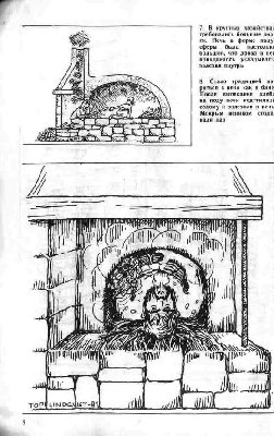

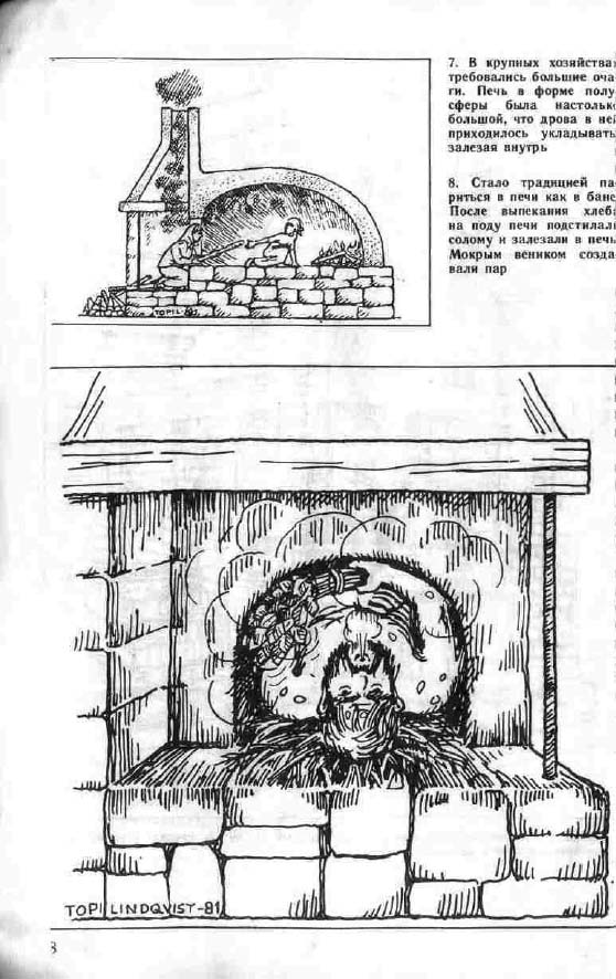

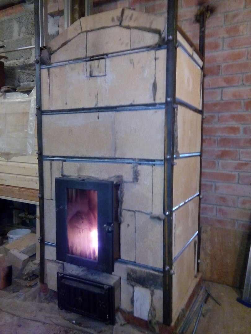

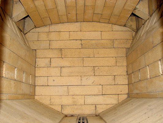

СообщениеДобавлено: Пт 8 Март 2019, 16:24 Ответить с цитатойВернуться к началу
Laughing арочное перекрытие в каменке дает интересное завихрение и очень интересная установка дверки верх ногами
 Размер файла:  107.58 КБ
 Просмотров:  794 раз(а)
Сообщения: 10153
СообщениеДобавлено: Пт 8 Март 2019, 16:36 Ответить с цитатойВернуться к началу
из правой сделали левое открывание топочной дверцы
СообщениеДобавлено: Чт 14 Март 2019, 15:17 Ответить с цитатойВернуться к началу
теперь понятно думал в чем то другая фишка -так то вроде лево сторонии дверки у СВТ финской были

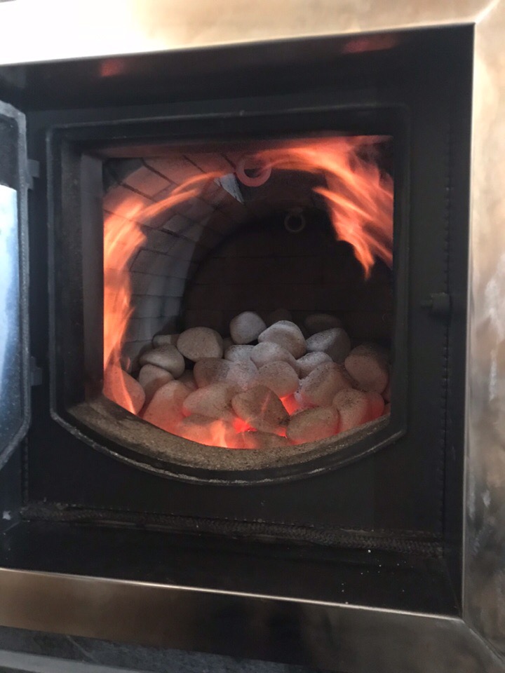

СообщениеДобавлено: Сб 16 Март 2019, 09:15 Ответить с цитатойВернуться к началу
Приветствую Дмитрий за совет спасибо -но вроде так и делаю в теме речь о печах каменках там факел сверху протягиваеться над закладкой потом дым сквозь камни в низ проходит.

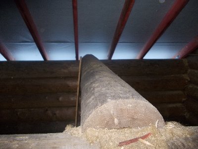

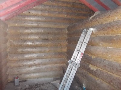

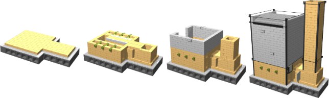

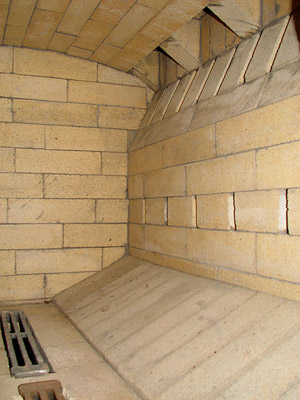

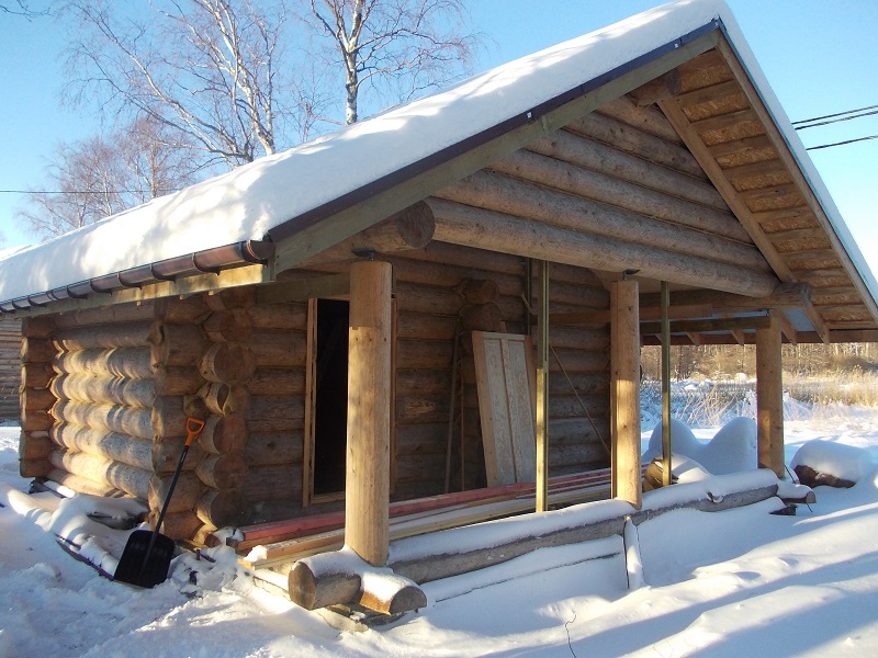

Первая банная печь в этом сезоне пламенная на обращенке каменка под Выборгом размер печи 6 на 3.5 по проекту Колчина .Е.В с некоторыми изменениями три контура и подвод ВВ с смежного помещения.
 Размер файла:  255.3 КБ
 Просмотров:  684 раз(а)

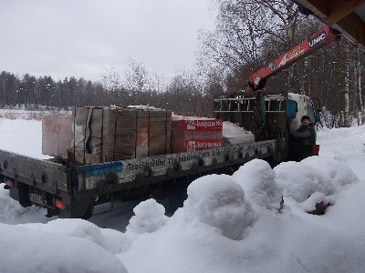

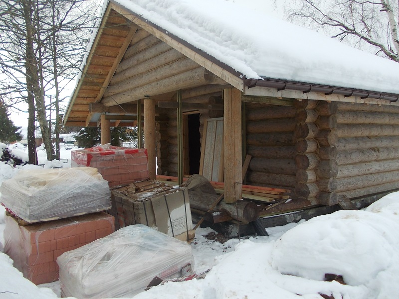

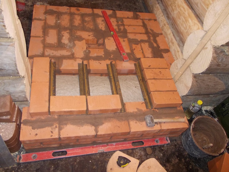

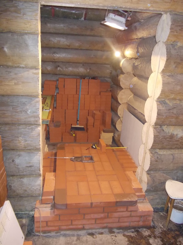

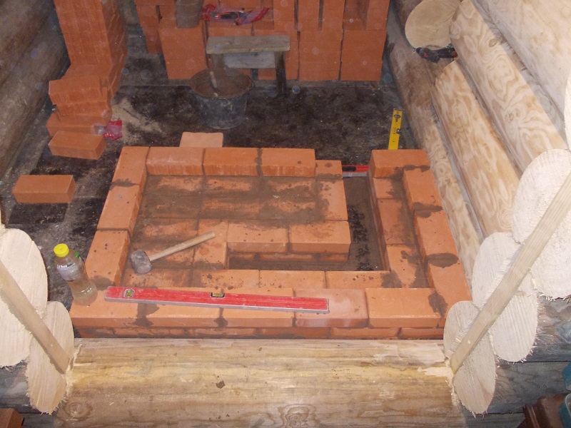

СообщениеДобавлено: Сб 16 Март 2019, 09:45 Ответить с цитатойВернуться к началу

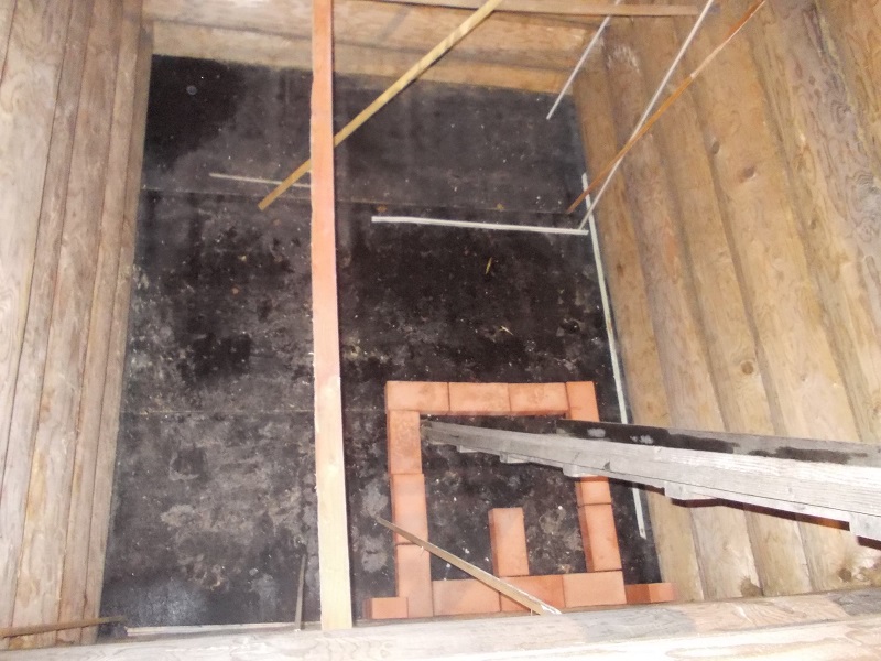

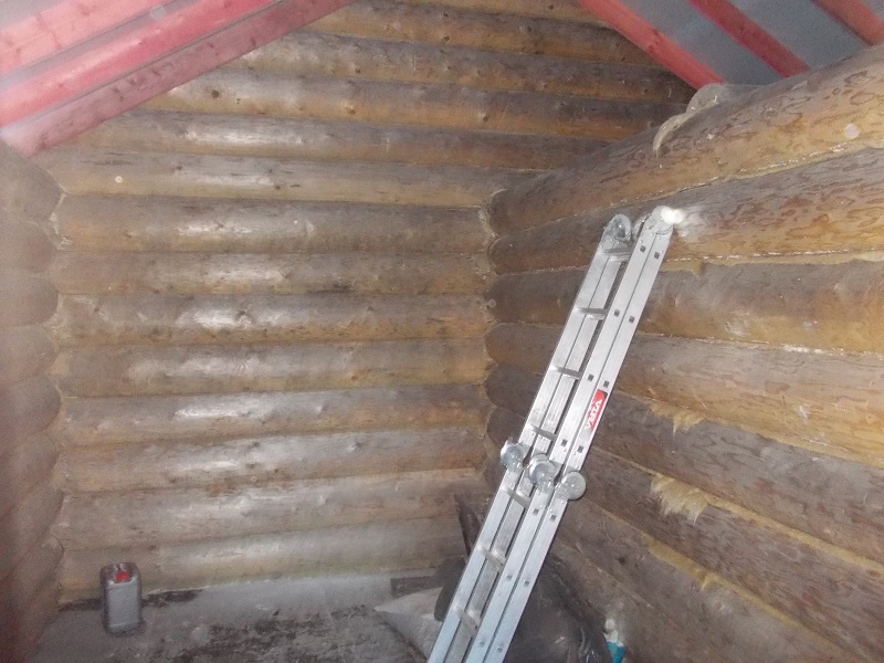

Баня 5 на 7 метров сосна бревно 30-40 см разделена простенком на три помещения классика комната отдыха парная и моечная. Кирпич для облицовки Кировочипецкий на углах радиусы Победа ЛСР чугунная фурнитура Везувий труба кирпичная будет. Завели с трудом материал на манипуляторе на сухую разложил премитер будующей каменки в парной квадратик 3.5 на 3.5 получился .

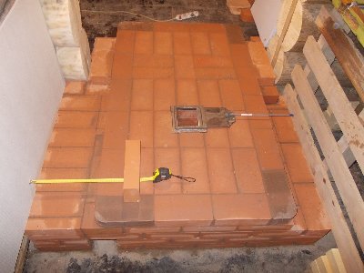

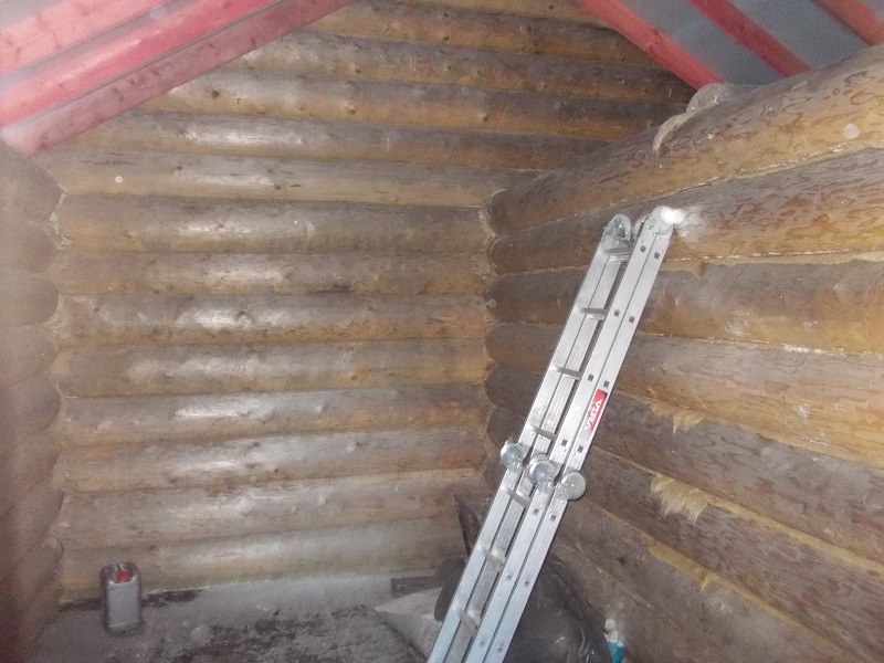

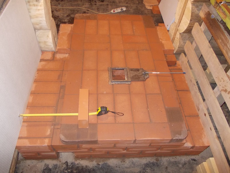

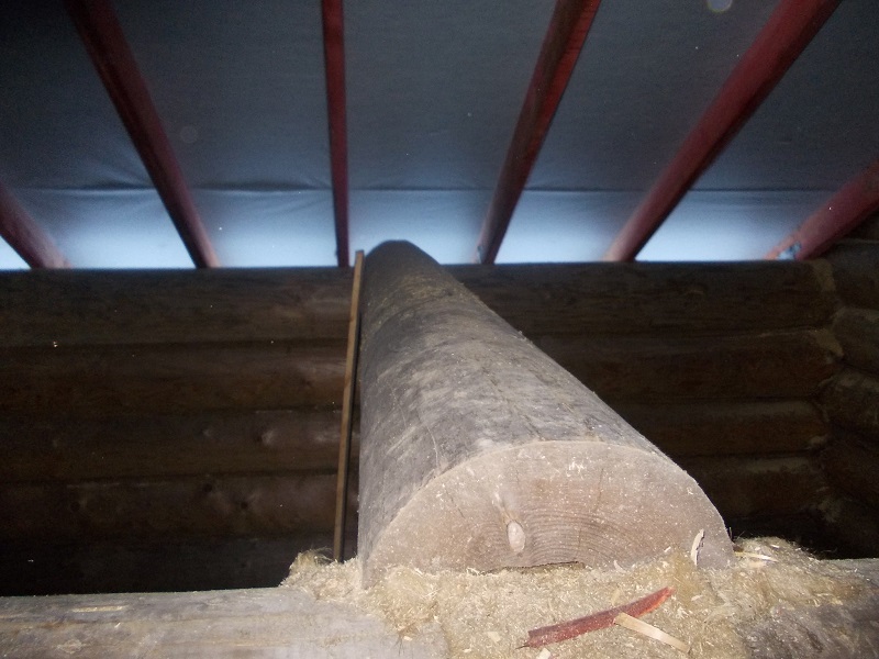

СообщениеДобавлено: Пн 18 Март 2019, 08:16 Ответить с цитатойВернуться к началу

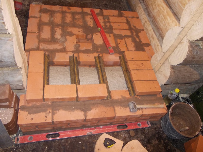

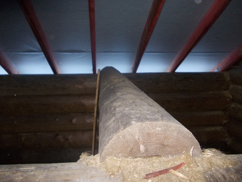

Confused Продолжаю свое удивительное фото повествования плотники выпилили проем с учетом разделки 115 см .Завели вторичный воздух из под пола с моечной поставили задвижку отдельную на забор . Чистовой ряд начинается с 5 ряда пришлось обходить бревно обвязки на уголках через вату .
