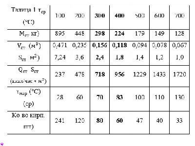

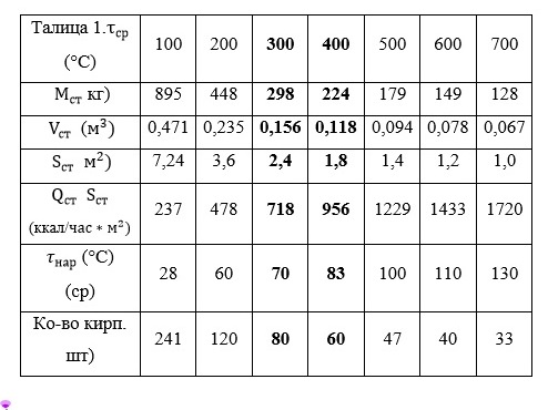

В журнале «Вестник ВолгГАСУ» серия «Строительство и архитектура» в номере 2(79) 2020 стр. 96 опубликована моя статья: «Разработка и исследование конструкции малогабаритной бытовой печи» В статье предложен подход , подтвержденный исследованием на конденсаторной модели...
Самое смешное, что статью так никто и не прочитал. А если кто и прочитал, то почти никто ничего не понял. Обидно. Там пример расчета по данной теме. Но ладно.
В общем вопрос очень простой в понимании, но весьма сложен в расчетах. А в изготовлении ничего особенного сложного не вижу.
Идея заключается в следующем:
Для примера: надо равномерно (по возможности) нагревать помещение (например площадью 20м2) в течении 12 часов. Для компенсации тепловых потерь в этом помещении в течении 12 часов необходимо 20600 ккал. Учитывая КПД печи 75% для этого надо сжечь 8,7кг дров влажностью 25%. Учитывая, что тепло (20600 ккал) останется в печи. При этом необходимо, чтобы это тепло равномерно отдавалось стенками печи в помещение за 12 часов. По 1720 ккал/час. При этом фиксированном нужном количестве тепла 20600 ккал, если мы будем эту закладку сжигать в печи с разной массой кирпича, то прибавка средней температуры в массе печи будет зависеть от самой массы печи и от объема кирпича. И чем меньше масса печи, тем больше эта прибавка температуры. Соответственно и количество кирпича в печи будет тоже разное. Но снижение количества кирпича (снижает не только массу печи и повышает среднюю температуру печи), но и снижает возможную площадь наружных поверхностей печи. Тем самым повышается удельная теплоотдача с поверхности печи. Что приводит к повышению температуры поверхности. В таблице приведены эти зависимости. Из таблицы видно, что наиболее оптимальным решением является средняя температура в печи 300грС и т.д. При этом для решения этой задачи надо всего 80 шт кирпича, при этом его средняя температура будет 300грС. Но реально получается несколько хуже. И температура поменьше и кирпича побольше. Но такой подход по снижению массы и повышению средней температуры печи приводит и значительному повышению температуры на поверхности самой печи. Температура в некоторых точках доходит до значений 150-180грС. И печь при таких температурах на поверхности начинает интенсивно отдавать тепло и быстро остывает. Интенсивность теплоотдачи зависит от перепада температур между поверхностью печи и температурой помещения.
Для снижения этой быстрой теплоотдачи используется принцип "термоса". Т.е. весь кирпичный сердечник помещается в теплоизоляционный контур. В последней печи это термобумага 6,0 мм. Теплопроводность которой значительно ниже теплопроводности кирпича. Снаружи вся конструкция помещается в стальной кожух толщиной 2,0 мм. Подбор толщины теплоизоляции проведен на конденсаторной модели. Причем в наиболее горячих участках печи толщина термобумаги берется больше, что позволяет выравнить температуры печи на разных участках. Наличие стального кожуха толщиной 2,0 мм снижает подсосы воздуха в кладку печи и
выравнивает температуру поверхности. Вот собственно и все. Дальше расчет и испытания по уточнению толщины термоизоляции и доработка конструкции. Характеристики я приводил. Надо отметить, что наличие стального кожуха упрощает кладку печи.

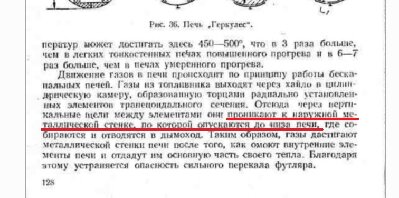

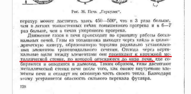

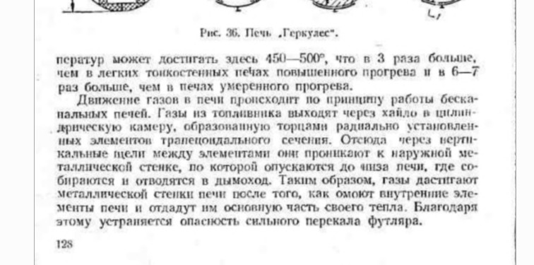

Пожалуйста, читайте семёновскую "Теплоустойчивость и печное отопление жилых и общественных зданий" на стр. 127 - 129.
СообщениеДобавлено: Пт 31 Январь 2025, 00:35 Ответить с цитатойВернуться к началу
Я так и думал. Вы сами то внимательно прочитали, о чём там речь?

Vad писал(а):
Я не умею читать что бы то ни было невнимательно.
Если бы это было так, вы бы не приплетали работы Семёнова к затеям Шевякова Very Happy
 Размер файла:  81.59 КБ
 Просмотров:  98 раз(а)
Последний раз редактировалось: Шура (Пт 31 Январь 2025, 09:50), всего редактировалось 1 раз
Vad
Сообщения: 3003
СообщениеДобавлено: Пт 31 Январь 2025, 09:49 Ответить с цитатойВернуться к началу
И что?
То есть какую мою ошибку в понимании - иллюстрирует Ваше подчёркивание?
Ту якобы ошибку, что внутреннее газовое содержимое печки-термоса не должно попадать в промежуток между стенками этого термоса?
Тоже мне бином Ньютона... Вы правда подумали, что я не заметил или не понял этой разницы?
И отсюда вопрос: Вы-то сами поняли, что одна и та же теоретическая идея может иметь разное конструктивное оформление на практике?
