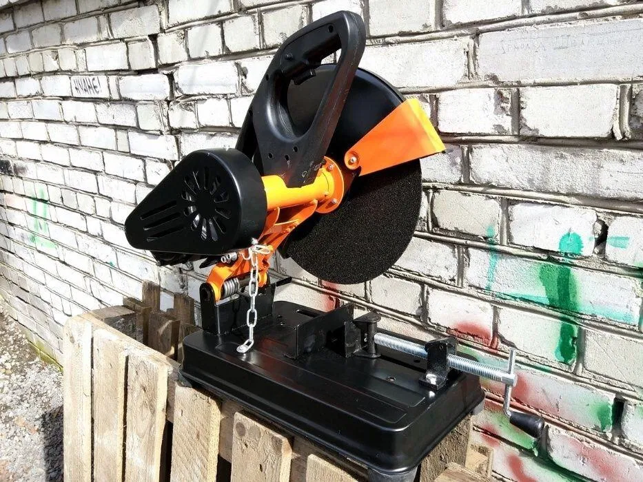

Сергей Коржов
Зарегистрирован: Вс 10 Январь 2016, 08:58
Сообщения: 12
Регион: Украина, Новомосковск
СообщениеДобавлено: Сб 30 Декабрь 2023, 00:16 Ответить с цитатойВернуться к началу
Я пользуюсь таким: Монтажная пила 350мм алмазный диск.
(фото из инета)
Есть только два вида печей: ВДАшни и неВДАшни...
.jpeg
 Размер файла:  170.67 КБ
 Просмотров:  21156 раз(а)
.jpeg
СообщениеДобавлено: Сб 30 Декабрь 2023, 00:31 Ответить с цитатойВернуться к началу
ВСЕ маятниковые дисковые агрегаты, не оборудованные кареткой/столом подкатным, страдают одним существенным недостатком.
Они, в процессе реза плитного материала, образуют ДЛИННОЕ пятно контакта диска с разрезаемым материалом.
Внутри создаётся высокая температура реза, которая не устраняется ни орошением под давлением, ни применением дисков сегментированных и ТУРБО.
По этой причине практикующие печники отказываются от подобного инструмента для реза кирпичей и камня.
