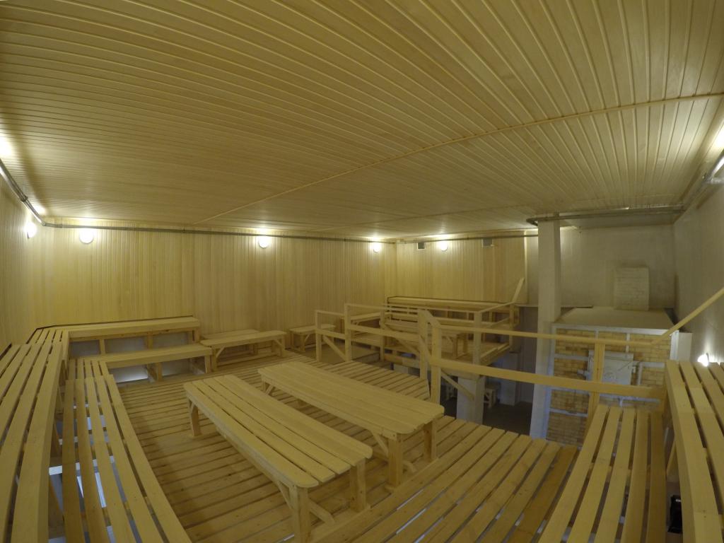

В Подольске открыли мужское отделение мега бани Алексеева.
Стоимость парения включена в прейскурант, а вот парилка ну никак не приспособлена для парения мастером.
Парение на скамейке или верхнем полоке будет нарушать "гигиеническую позу парильщика".

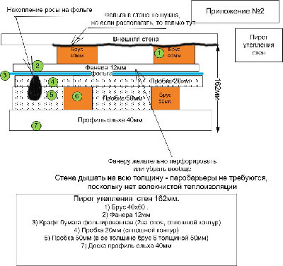

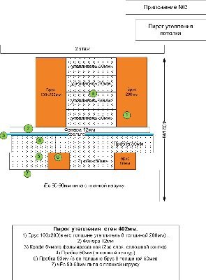

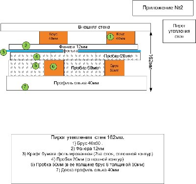

Дмитрий Смирнов писал(а):
Вы это фото выдернули из контекста другой темы. Вы бы уж тогда и схему приложили мою по пирогу утепления с комментариями и расхифровками.
Как это "из другой темы"?
Как раз из этой. Которую Вы сейчас читаете.
И если уж Вы настаиваете, то с удовольствием приведу и Ваши пироги...
Эта парная была спроектирована Марченко Александром.
Между 2-мя слоями пробки(70мм) и фанерой лежит фольга. Фанеру мы отсекаем фольгой и пробкой. Мы создаем пробковую капсулу.
Очень рад за Борраса.
Если он действительно профессионально вырос от набросков на клочке бумаги до проектирования, то сообщите нам, пожалуйста, если можно, что в Проекте написано в Пояснительной записке о цели "капсулы" и в Разделе по теплоизоляции о результатах расчета стен бани.
А то у меня получается, что роса ложится как раз на фанеру с фольгой (см. мой набросок) со скоростью до 3г/м2час летом и до 5г/м2час зимой. Это не очень много, но эта испарина накапливается, поскольку ей некуда испариться. И рано или поздно потечет ручейками куда-то вниз, в лучшем случае на венец...
Если сомневаетесь, наймите на пару дней студента любого строительного института и он либо подтвердит это, или опровергнет. И Вы будете спать спокойно.
Фольга (то есть паробарьеры) нужна в стенах ТОЛЬКО при наличии в стене волокнистых материалов (механически не прочных минеральных и не минеральных ват, которые не просто теряют теплоизоляционные свойства в воде, но порой и необратимо обрушаются под своим весом).

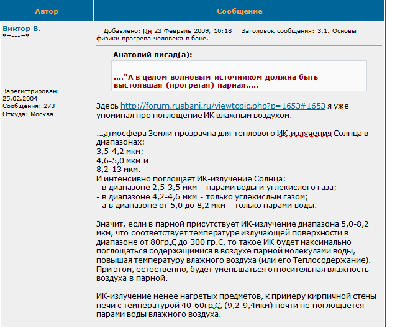

Однажды наткнулся на рассуждения физика, и понял основы...дошло. К сожалению не сохранил ссылку, только в ворде данный пост, и скрин этот (начало повествования)...На русбанях возможно отыщет интересующийся... bog
 Размер файла:  33.08 КБ
 Просмотров:  734 раз(а)
pn2
Зарегистрирован: Вт 6 Февраль 2018, 16:17
Сообщения: 11
Регион: Санкт Петербург
СообщениеДобавлено: Вт 6 Февраль 2018, 21:43 Ответить с цитатойВернуться к началу
Да это рассуждения Виктора Маслова, там он правда малость передёрнул относительно частот ИК с максимальной глубиной проникновения в организм, но в целом подход вполне рациональный. Русбани вроде оклемались, я правда ещё не заглядывал, сохранились ли там мои темы. Впрочем с уходом Евгения я там уже не участвую.
