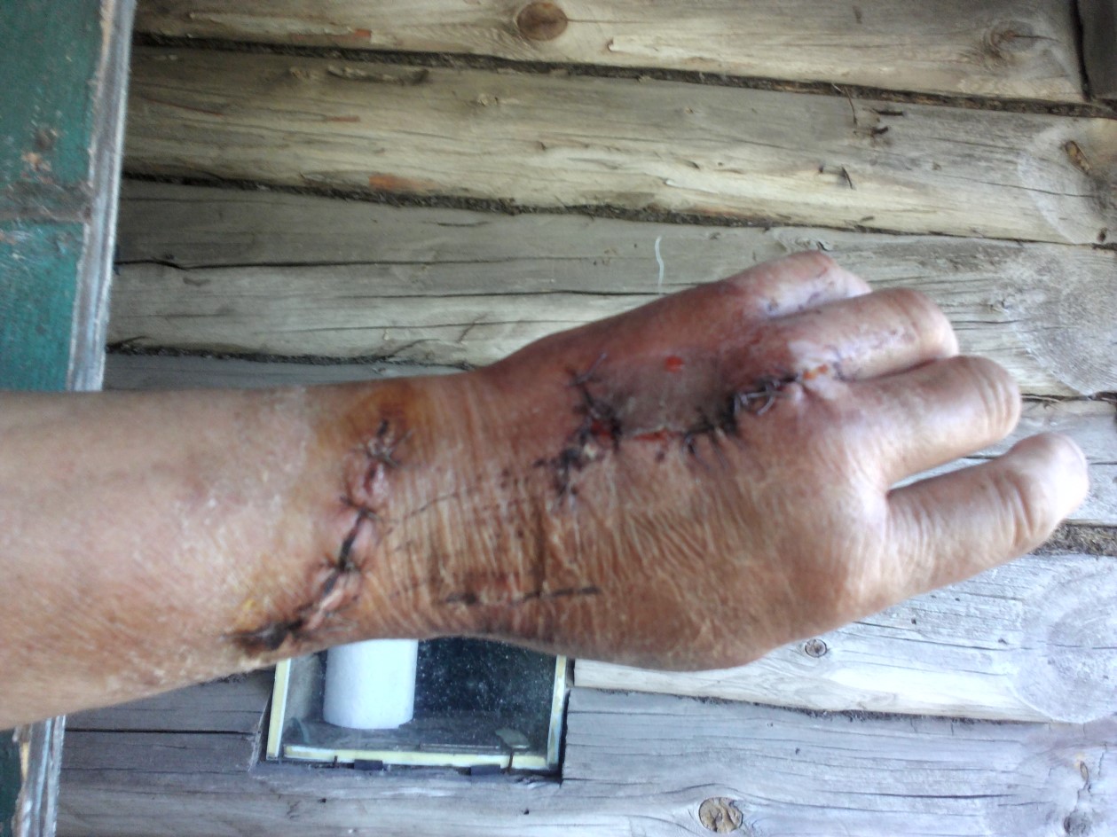

И так.

СообщениеДобавлено: Чт 14 Июнь 2018, 15:05 Ответить с цитатойВернуться к началу

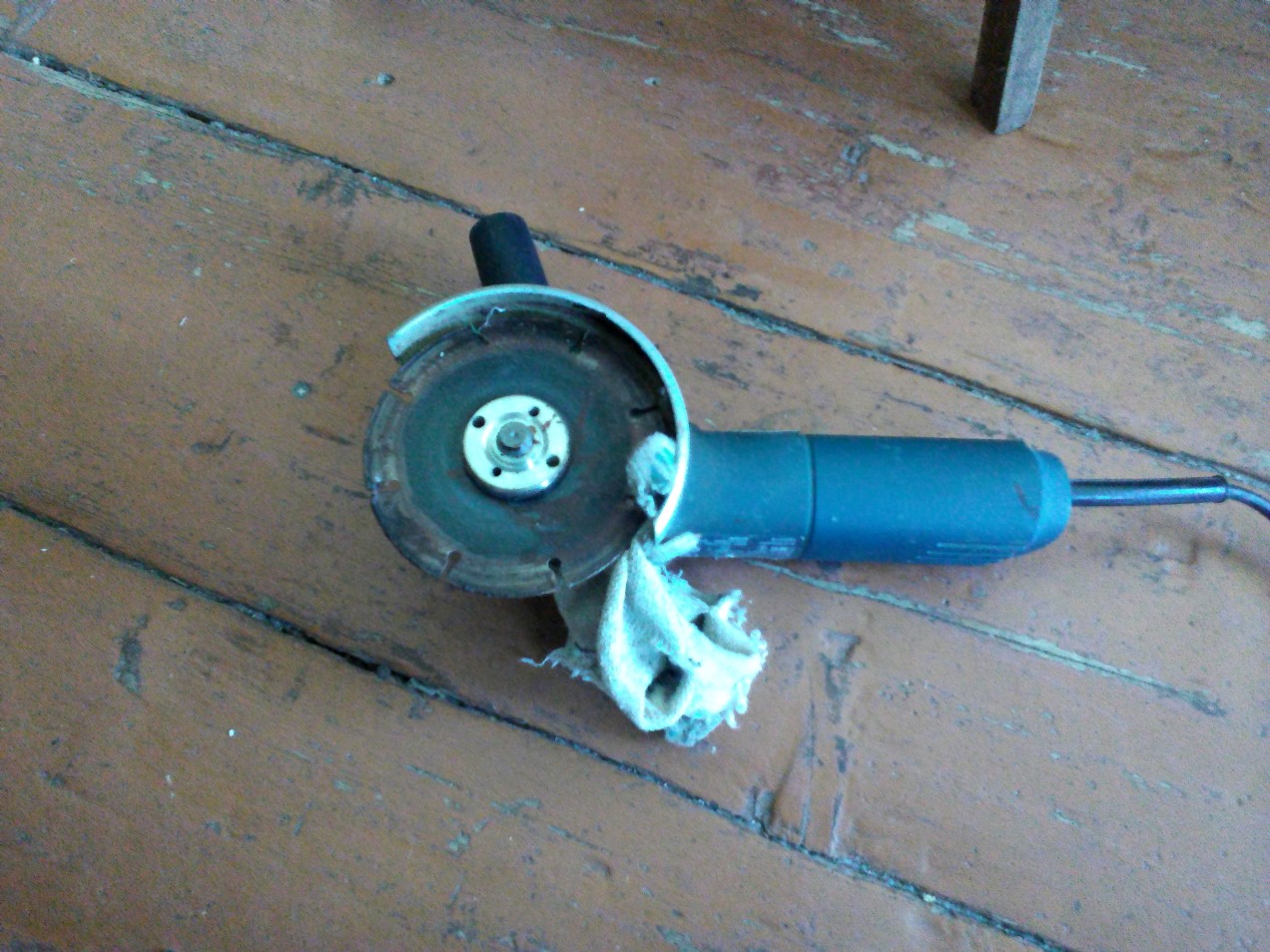

Пока так. Это для того, чтобы перед включением опасных приборов, эти фотки всплывали у вас перед глазами и вы были очень ОСТОРОЖНЫ и АККУРАТНЫ. Дай Бог обойтись вам без подобных проблем.
Сообщения: 6068
СообщениеДобавлено: Чт 14 Июнь 2018, 16:27 Ответить с цитатойВернуться к началу
МАТВЕЙ писал(а):
... были очень ОСТОРОЖНЫ и АККУРАТНЫ. Дай Бог обойтись вам без подобных проблем.
Да-а-а, велика милость Божия!
Мангилев Сергей
Сообщения: 978
Регион: Советск
СообщениеДобавлено: Чт 14 Июнь 2018, 16:45 Ответить с цитатойВернуться к началу

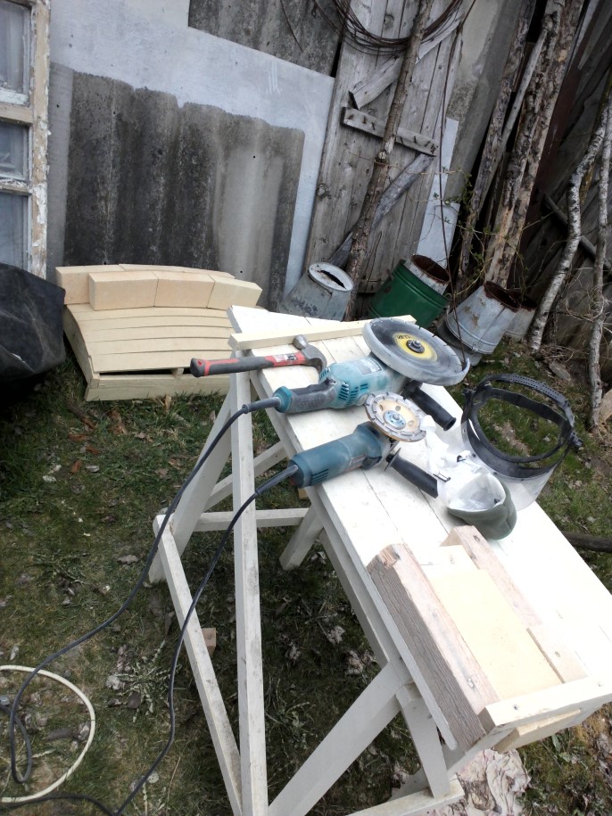

Как бы ещё есть правила с болгаркой работаю ток в куртке через голову которую одевают ни каких пол и рукава на резинке. Ни каких шнурков в штанах и прочей храни.

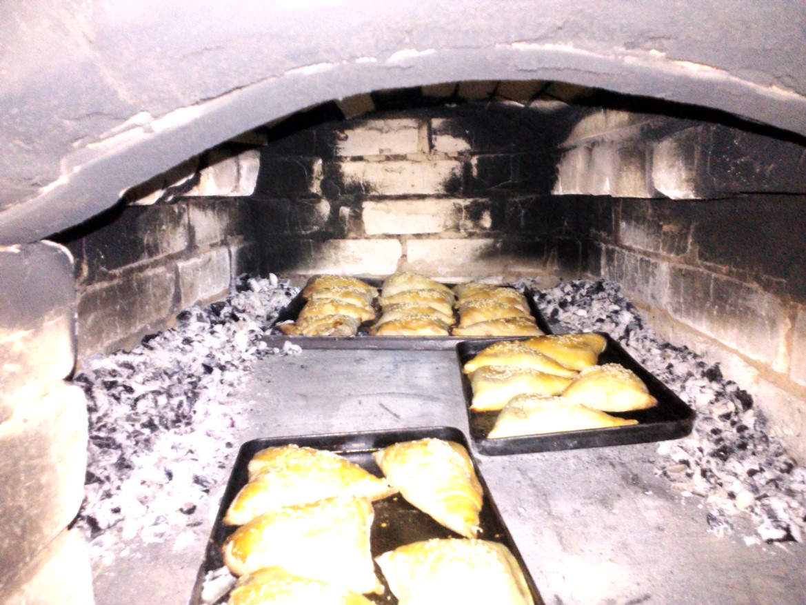

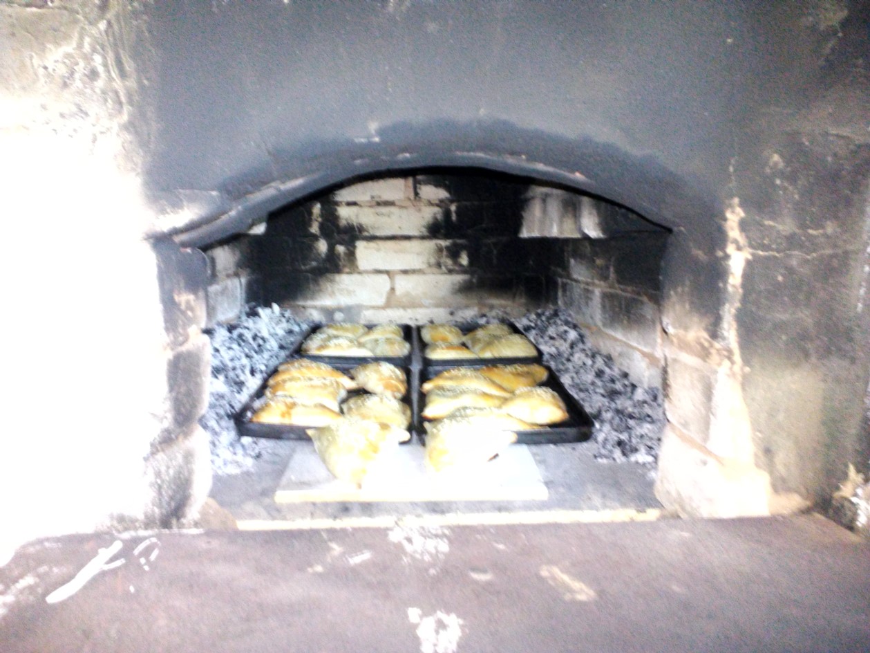

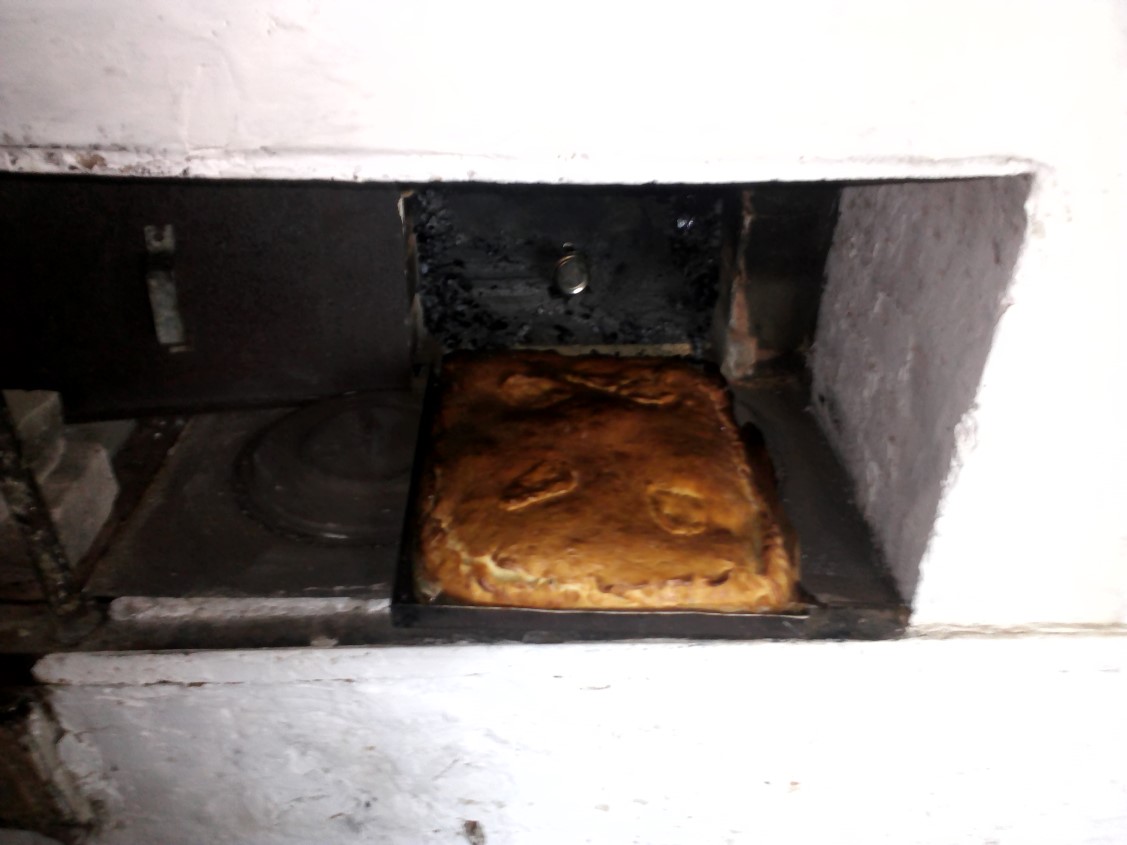

П А Б А А А М!!!!!! Вот и пирог! .
Но" вкусняк", клянусь.
 Размер файла:  222.03 КБ
 Просмотров:  794 раз(а)
Чутка передержал.
 Размер файла:  266.79 КБ
 Просмотров:  777 раз(а)
Готово.
 Размер файла:  99.18 КБ
 Просмотров:  695 раз(а)
В печи.
 Размер файла:  263.25 КБ
 Просмотров:  810 раз(а)
Что бы не сказали " Да из кулинарии заказал, а нам тут" втирает".

Самса.
В общем удалась.
 Размер файла:  243.41 КБ
 Просмотров:  711 раз(а)
На две штуки противней не хватило, положил на плитку.
 Размер файла:  240.94 КБ
 Просмотров:  793 раз(а)
Чутка водички в фарш надо было добавить.
 Размер файла:  217.3 КБ
 Просмотров:  858 раз(а)

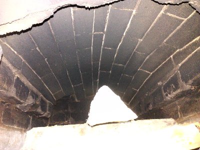

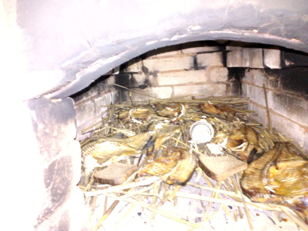

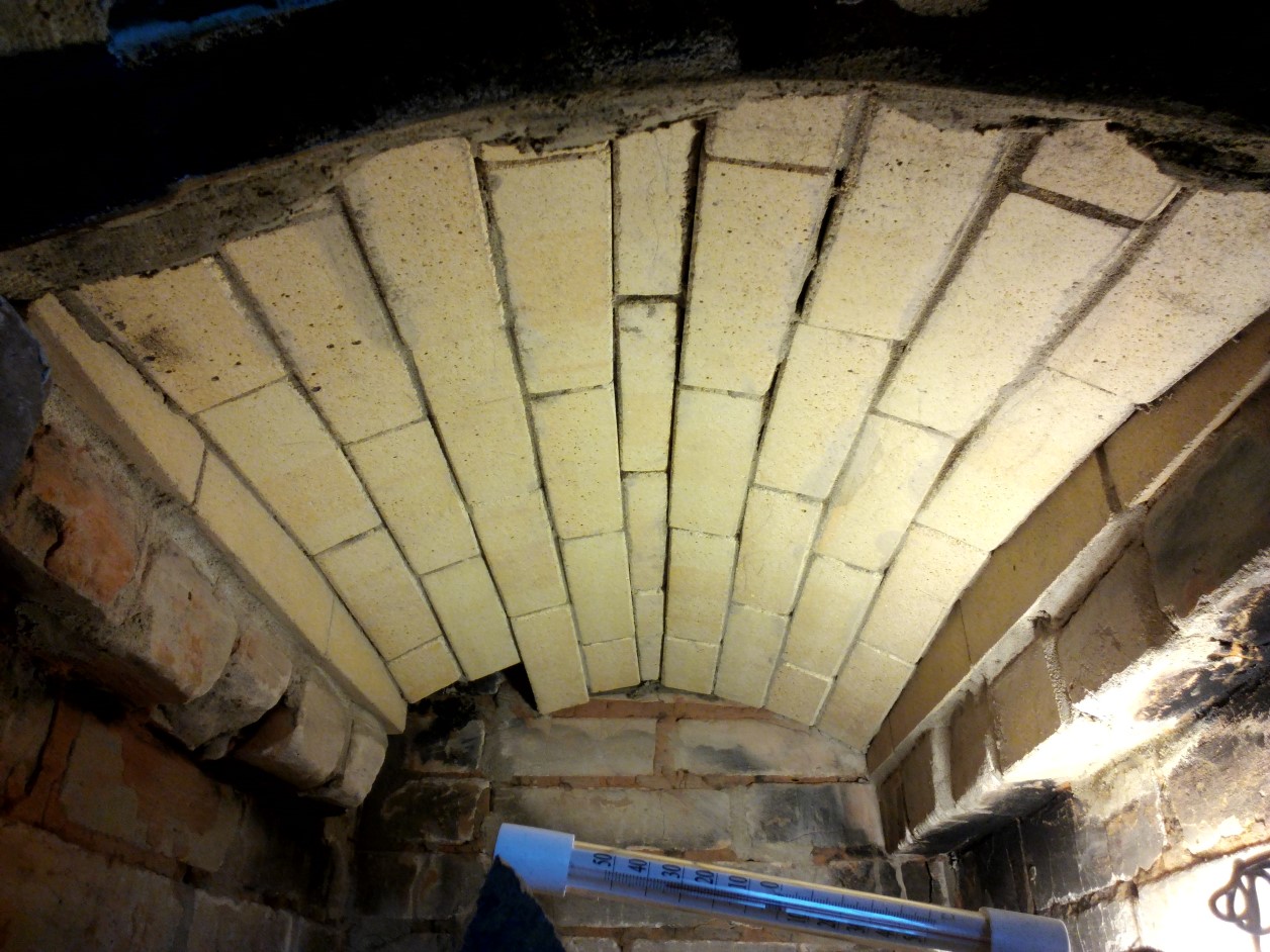

Сущик.
Свод посветлел.
 Размер файла:  238.67 КБ
 Просмотров:  757 раз(а)

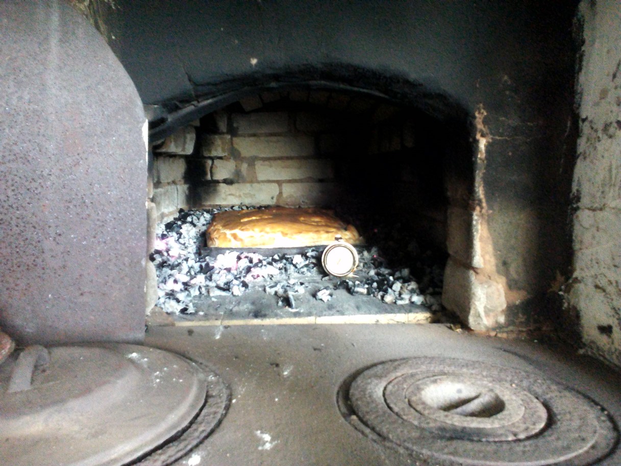

Первая "готовка" в русской.
 Размер файла:  216.65 КБ
 Просмотров:  807 раз(а)

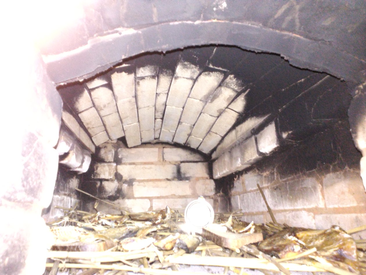

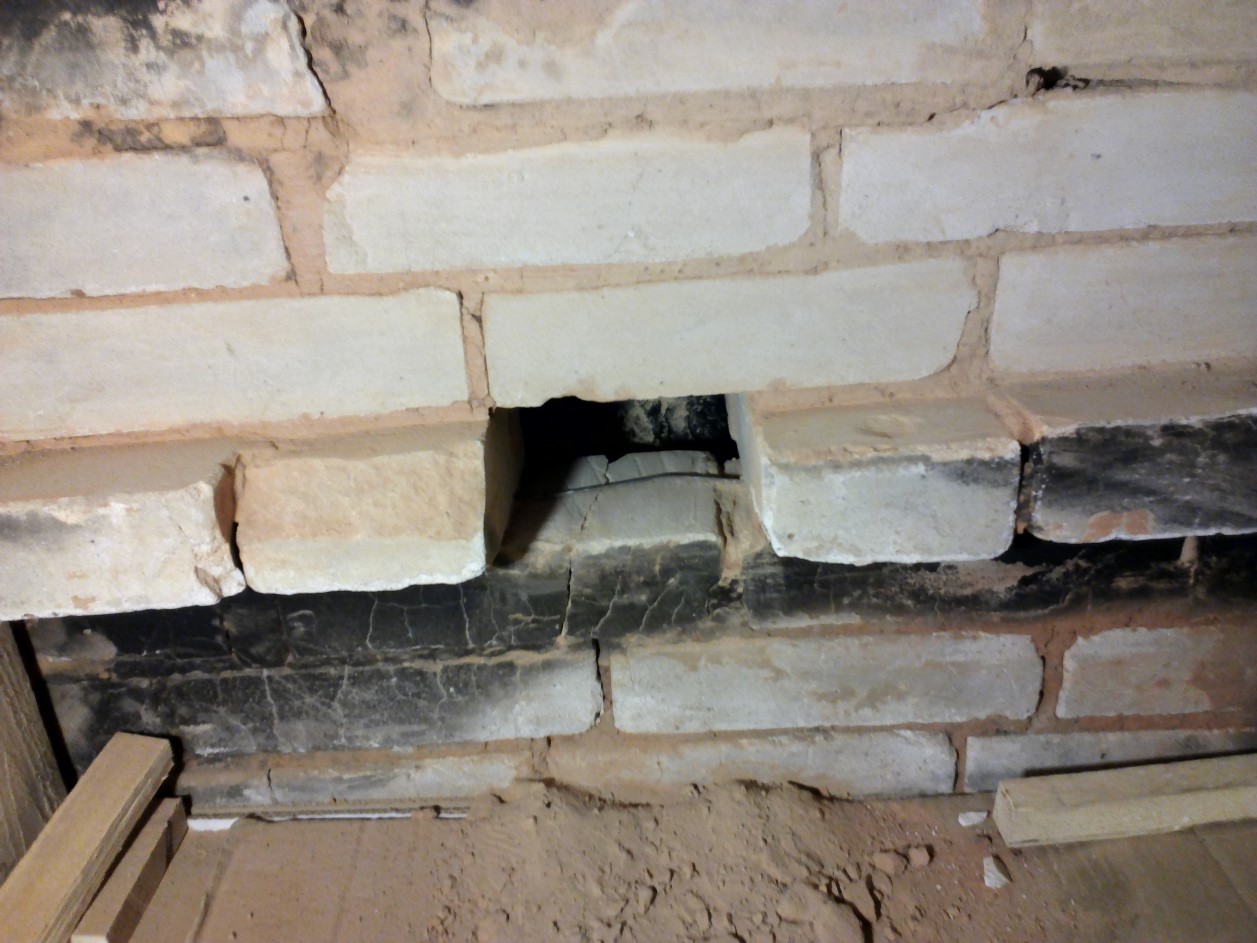

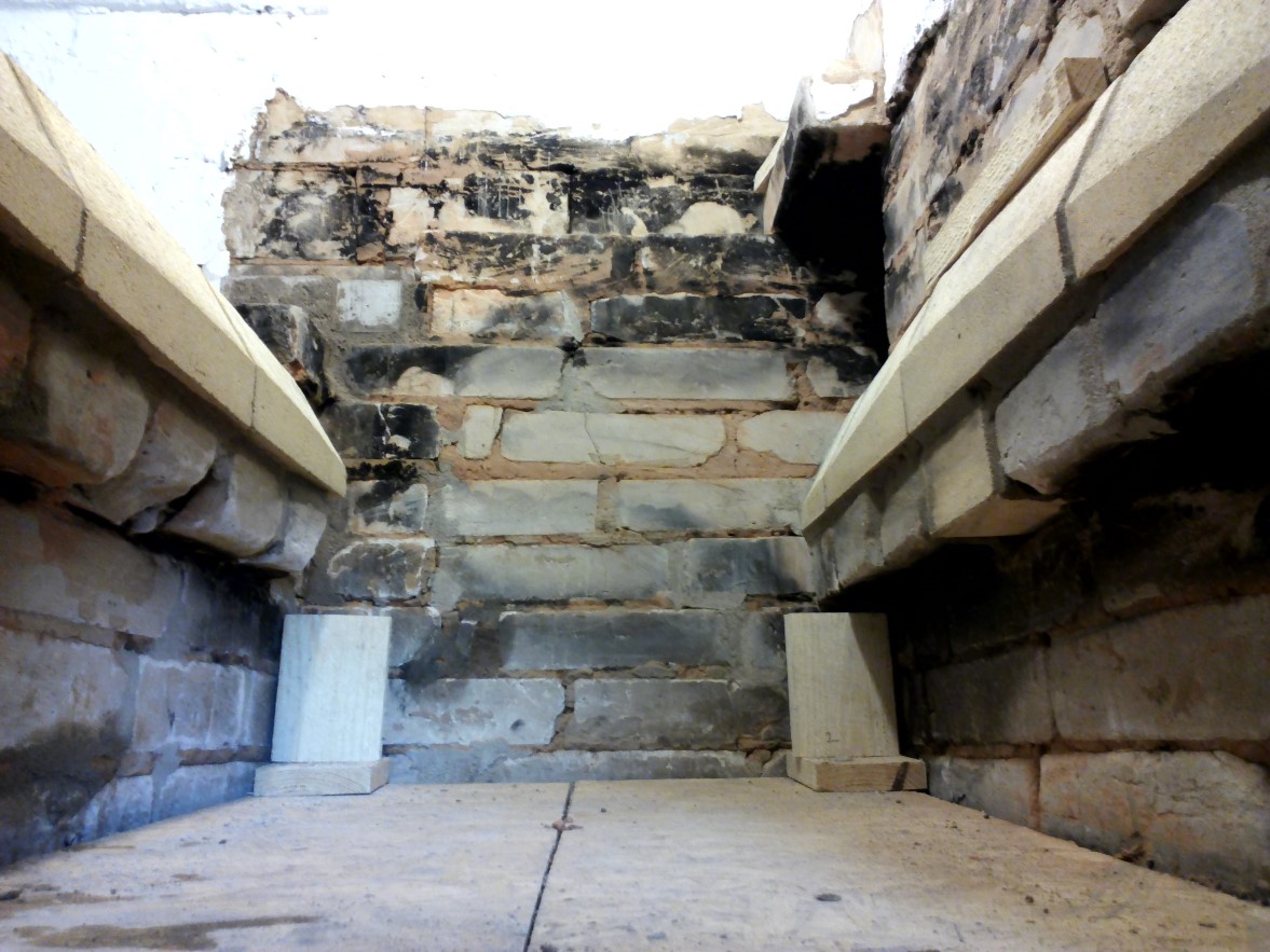

Состояние горнила.
Пока топил" по детски" щепочками. Было так. Я даже пугаться начал.
 Размер файла:  243.25 КБ
 Просмотров:  765 раз(а)
Когда начал топить, как Сергей сказал, 8 поленьев плюс одно на задвижку закладки к задней стенке, почти вся сажа стала изчезать. Это другое дело!
 Размер файла:  271.97 КБ
МАТВЕЙ
Зарегистрирован: Пт 19 Январь 2018, 14:16
Сообщения: 194
Регион: питербург-псковская обл.
СообщениеДобавлено: Чт 14 Июнь 2018, 18:08 Ответить с цитатойВернуться к началу
Виноват , не 8, а 10 полньев .

МАТВЕЙ писал(а):
И так.
на сверлилках, токарных и пр. запрещено использование рукавиц и перчаток. И второе, пистолетная рукоятка +15 см
Любитель-печеклад
 Размер файла:  22.88 КБ
 Просмотров:  831 раз(а)
Андрей ..
Сообщения: 1175
СообщениеДобавлено: Пт 15 Июнь 2018, 08:52 Ответить с цитатойВернуться к началу
Ну вот, начали рукава засучать... Smile
У нас на мебельной фабрике мужики в обед садились в домино играть, а доминошки в руках держать, через одного, нечем...в коробочках складывали... Laughing
Мангилев Сергей
Сообщения: 978
Регион: Советск
СообщениеДобавлено: Пт 15 Июнь 2018, 09:00 Ответить с цитатойВернуться к началу
Валер писал(а):
МАТВЕЙ писал(а):
И так.
и твоя жиза в твоих руках отпустил кнопку и все.

Опять каюсь. Ввел вас в заблуждение. Фото с чистым сводом, это сразу как снял опалубку, зачистил швы, ЕЩЁ НЕ ТОПИЛ горнило. Просто смутил градусник. Я его ставил обычно на следующий день после протопки, что бы следить как остывает горнило. А здесь поставил, что бы узнать температуру внутри, когда сушил свод в начале протопками другими печами по кругу. А вы "повелись", не заметили, поверили. Smile Ладно, будем считать, что мы все здесь джентльмены. А ждентльменам верят на слово. Разгребу с работой, будет время, ещё "грузану" фоток, как строил, как топил. Обсудим.

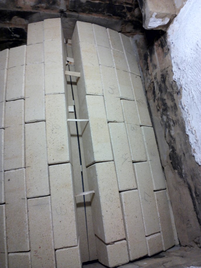

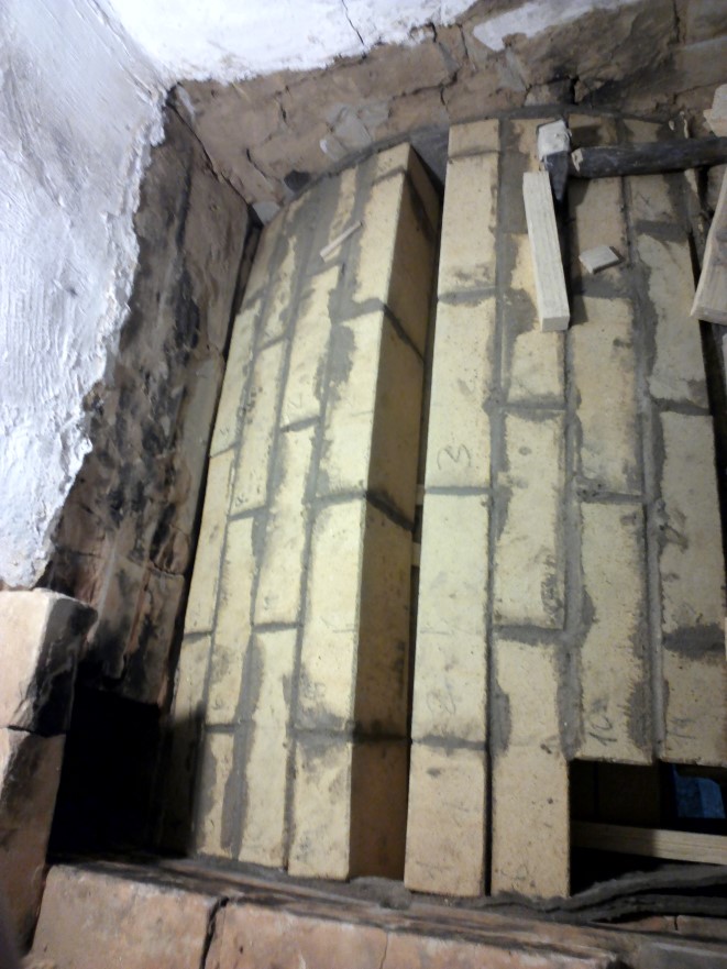

Что-то у меня фотки задом на перёд загружаются. Первая становится последней.Буду грузить как получается. На-то вы и "профи". Вам хоть с права на лево, хоть шиворот на выворот, всё поймёте. А "чайники", как я, пусть с низу в верх смотрят.
Так пилил все 35 кирпича свода.
 Размер файла:  201.86 КБ
 Просмотров:  826 раз(а)
Установил опалубку.
 Размер файла:  205.59 КБ
 Просмотров:  806 раз(а)
Установил пяты.
 Размер файла:  220.06 КБ
 Просмотров:  786 раз(а)
Заменил кирпич. Там с верху и с низу проволока заложена
 Размер файла:  214.15 КБ
 Просмотров:  800 раз(а)

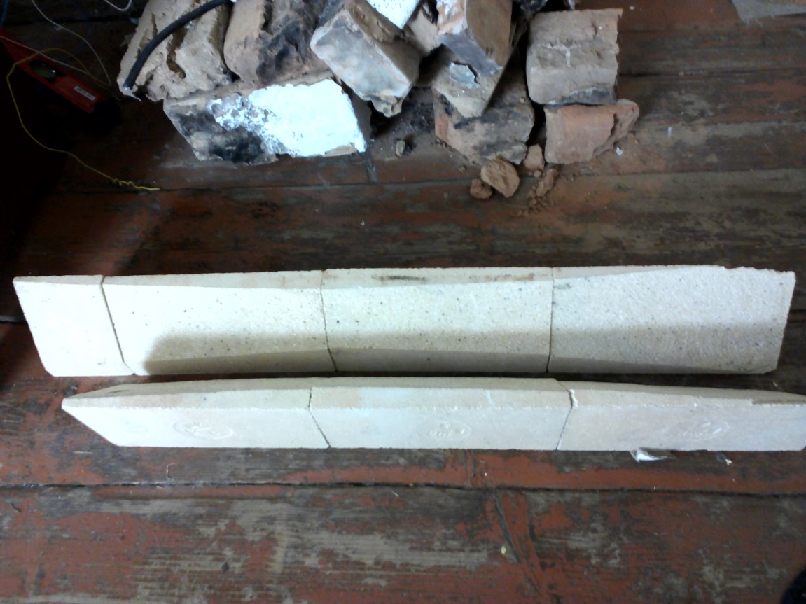

Главное пяты правильно выпилить, дальше само пойдёт
 Размер файла:  177.25 КБ
 Просмотров:  804 раз(а)

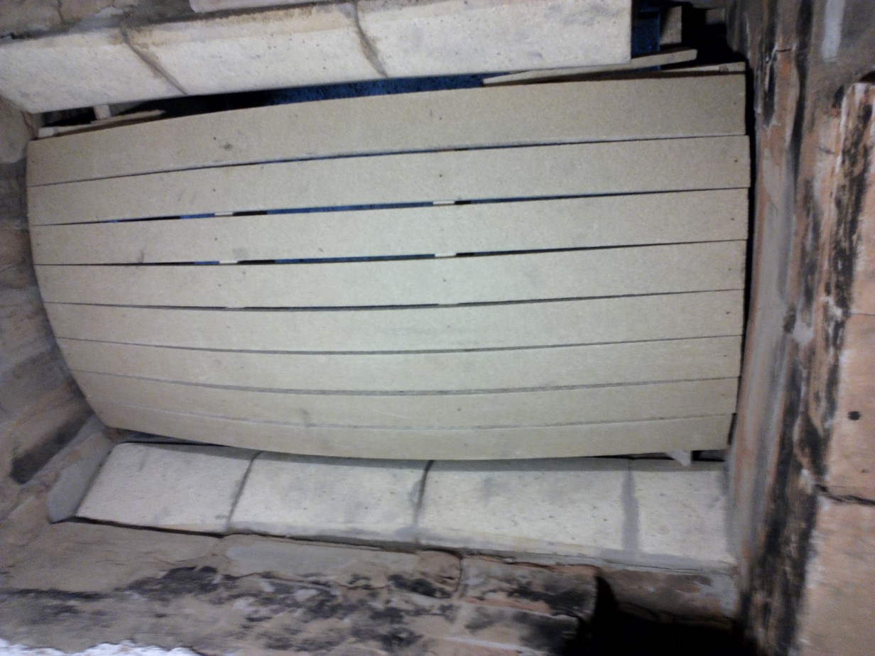

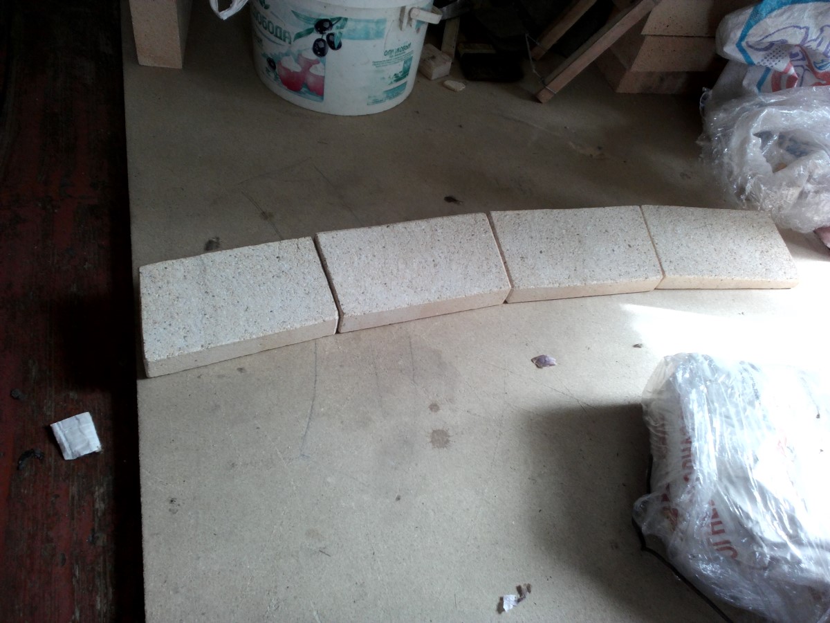

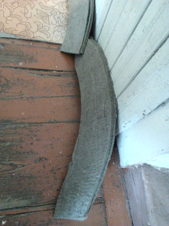

Все кирпичи "фасковал". Запомнилась фраза Алексеича.Не уверен, что понял правильно его мысль. Но я это делал по тому,что пытался сделать минимальные швы и кирпичи иногда касаются углами. А пламя любит углы "слизывать", тогда образуется щели. Вот я сам зараннее углы снял, что бы было плотнее. Думаю хуже не будет.
Так как-то получилось.
 Размер файла:  260.99 КБ
 Просмотров:  815 раз(а)

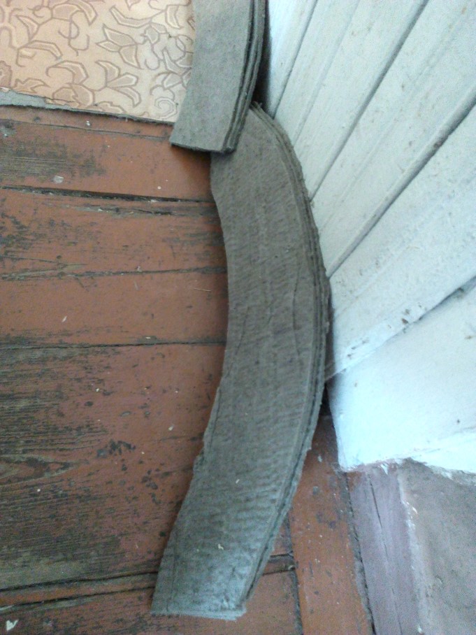

По переду и заду проложил 3 слоя баз картона по 5 мм. по "заветам" Сергея.
 Размер файла:  145.77 КБ
 Просмотров:  811 раз(а)
Выточил пяты.
 Размер файла:  199.43 КБ
 Просмотров:  696 раз(а)
Потом на смесь.
 Размер файла:  128.31 КБ
 Просмотров:  790 раз(а)
Собрал на сухо.
 Размер файла:  136.22 КБ
 Просмотров:  833 раз(а)
Сообщения: 6068
СообщениеДобавлено: Пт 15 Июнь 2018, 17:35 Ответить с цитатойВернуться к началу
Фаски на прямых (внутренних, "лицом" в горнило) углах ША-5, -8 - делаются углом 3х15(25), в зависимости от кривизны радиуса свода...
Нет нужды делать фаску на всю ширину кирпича.
Это в отсутствие готовых клиновых...

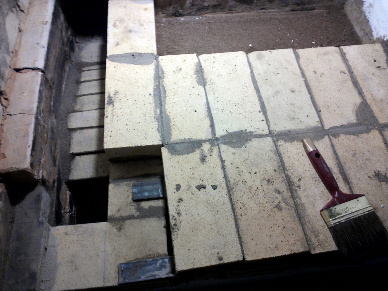

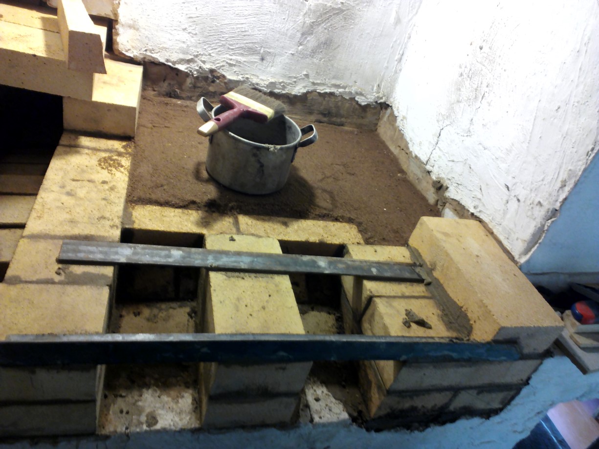

СообщениеДобавлено: Пт 15 Июнь 2018, 17:53 Ответить с цитатойВернуться к началу

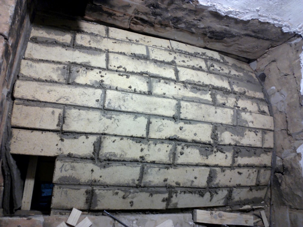

Далее.

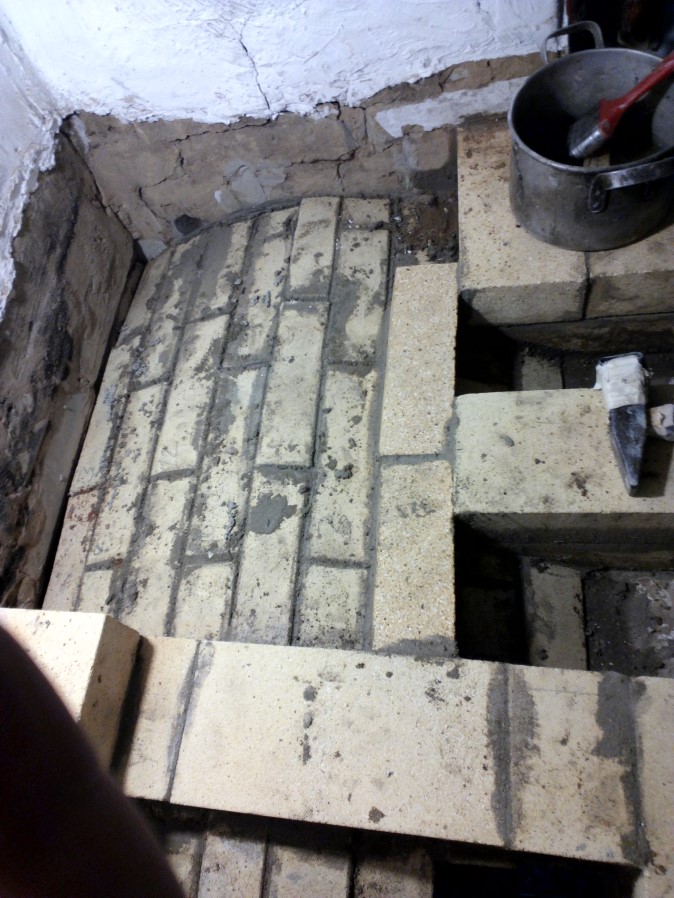

Ну а потом перекрывать зимний ход.
 Размер файла:  135.43 КБ
 Просмотров:  775 раз(а)
Начал выкладывать перекрышу.
 Размер файла:  264.05 КБ
 Просмотров:  719 раз(а)
Уголок и полосу поставил "как було"
 Размер файла:  217.32 КБ
 Просмотров:  715 раз(а)

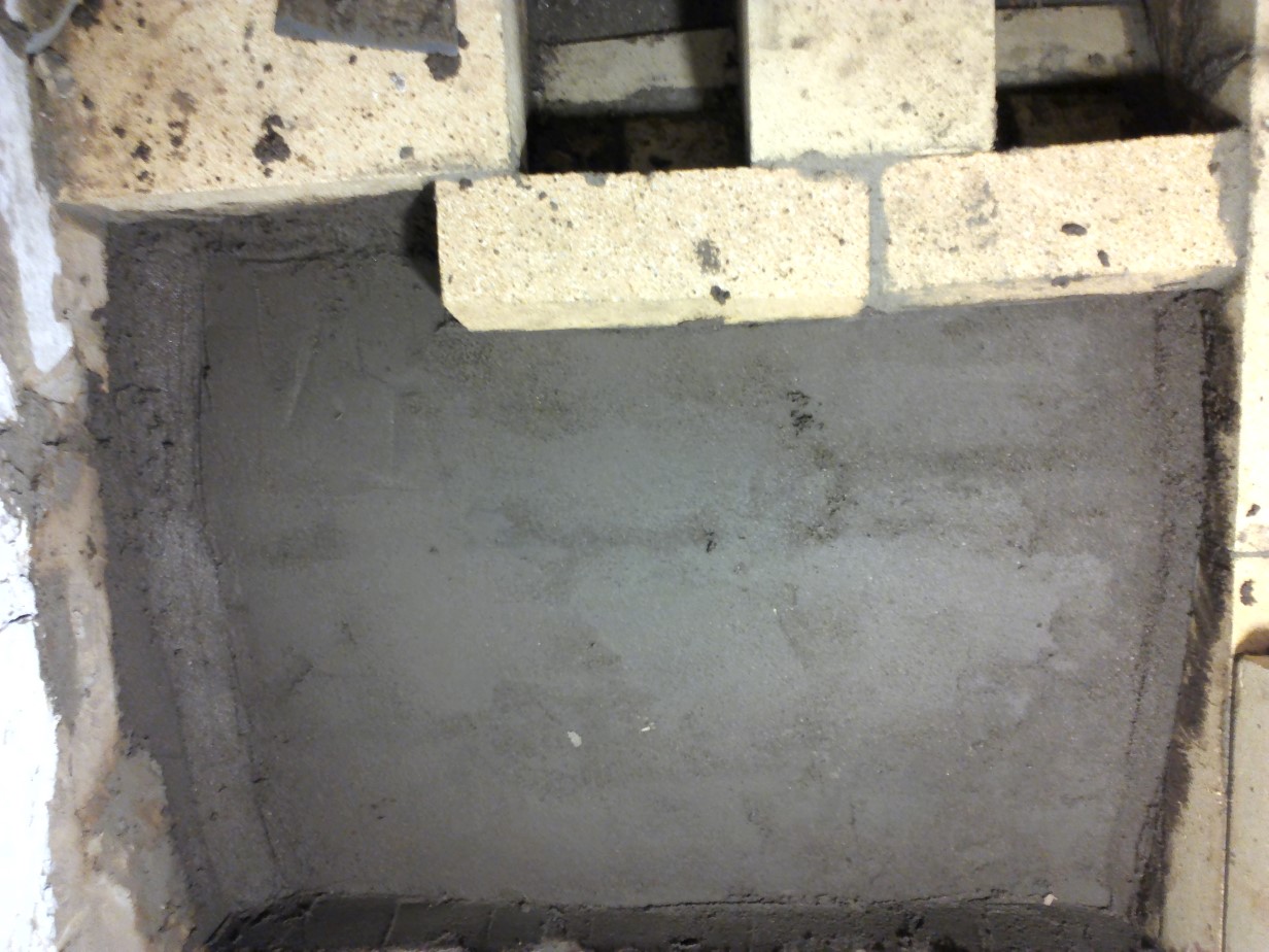

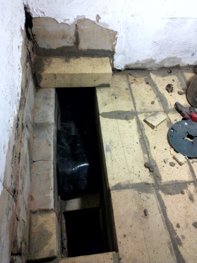

Обмазал свод "говняной " смесью, которую показывал выше. Там фракция крупная, только для таких целей и годится. Клал на другую смесь.
 Размер файла:  218.82 КБ
 Просмотров:  567 раз(а)
Выложил стенку канала зимнего хода, и левую стенку с печурками.
 Размер файла:  164.69 КБ
 Просмотров:  808 раз(а)
