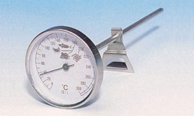

С моим дымоходом все нормализовалось, влаги не видно, все просохло и глина встала. Почесал репу, стал читать и наткнулся на статью...
Что такое конденсат, и как он образуется
Подышите на холодное оконное стекло – оно тут же подернется туманом и ... мельчайшие капельки пара (конденсата) сольются в ручеек. При определенных условиях конденсат образуется и на внутренней поверхности дымовой трубы. От «дыхания» горящих в топке дров. Правда, при оптимальных условиях работы печи (температура выделяющихся при горении газов на выходе из устья трубы 100-110°С) водяные пары не «зацепятся» за внутреннюю кладку кирпичной трубы и унесутся вместе с дымом наружу. Но если температура внутренней поверхности стенок дымовой трубы упадет ниже «точки росы» для газов (44-61°С), то конденсат на них «сядет» и создаст массу проблем. Накопившись и растворив сажу, в которой сохранилась масса несгоревших органических остатков топлива, конденсат превратится в сернистую кислоту – черную жижу с отвратительным запахом. В конце концов, кирпичная кладка разъедается и пропитывается им насквозь, а на стенах появляются черные смолистые разводы. Но и это еще не все. Резко ослабевает тяга, в помещении бани возникает вонь, труба (затем и печь) начнет разрушаться. При топке печи температуру газов надо регулировать так, чтобы у вьюшки она была в пределах 250°С. Определить температуру выходящих газов можно простым способом. Сухую лучину кладут поперек отверстия вьюшки во время топки. Через 30-40 мин вынимают лучину и соскабливают закопченную поверхность. Если ее цвет не меняется, значит температура в пределах 150°С, а если лучина желтеет (до цвета корки белого хлеба), значит достигает 200°С, стала коричневой (до цвета корки ржаного хлеба), поднялась до 250°С. Почерневшая лучина указывает на температуру 300°С, а когда она превращается в уголь, то 400°С.
Охлаждению газов и образованию конденсата способствуют также трещины и отверстия в трубе и печи, сквозь которые топка засасывает холодный воздух. Ослабляет тягу (следовательно, опять же отнимается тепло от внутренней поверхности трубы) и чрезмерно большое сечение канала трубы или дымохода. Способствуют замедленному прохождению дыма и конденсата в трубе и различные шероховатости стенок. Но самую главную роль в образовании конденсата играет сам процесс горения топлива. Дерево воспламеняется при температуре не ниже 300°С. Процесс горения протекает при еще более высокой температуре: дерева – 800-900°С. Такая температура обеспечивает непрерывное горение при условии, что воздух (кислород) поступает без перерыва в достаточном количестве. Если он подается с избытком, топливник охлаждается и горение ухудшается, так как нужна высокая температура. Не следует топить печь при открытом топливнике. При полном сгорании топлива цвет пламени соломенно-желтый, дым белый, почти прозрачный. Можно не сомневаться, что сажа в таких условиях на стенках каналов печи и трубы не отложится. Большое влияние на конденсацию водяных паров, содержащихся в газах, оказывает температура наружного воздуха. В летнее время года, когда на улице тепло, на внутренних поверхностях дымовых труб она незначительна, так как с хорошо прогретых поверхностей дымовой трубы влага мгновенно испаряется. В зимнее время года, когда наружная температура имеет отрицательное значение, стенки дымовой трубы сильно охлаждаются и конденсация водяных паров увеличивается. Особую опасность представляют ледовые пробки в дымоходе.
Конец статьи.
Какие будут мнения? Вроде все правильно... за исключением - "«точка росы» для газов (44-61°С)". То есть выпадение конденсата происходит всегда? Помимо тех случаев когда топят в 44 градусную жару...Shocked
Параллельно родилась идея с размещением термометра (как на картинке) через отверстие в районе задвижки дымохода. данный девайс позволит правильно регулировать процесс горения? Very Happy

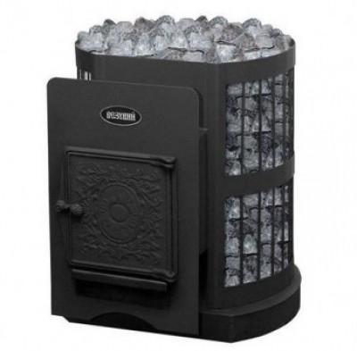

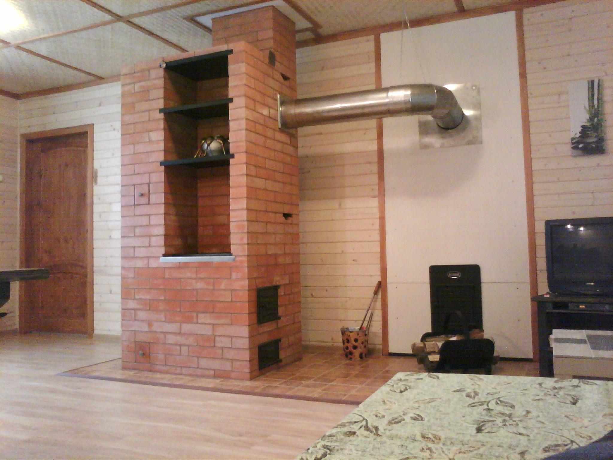

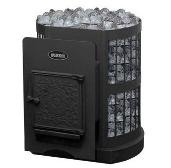

СообщениеДобавлено: Чт 24 Октябрь 2013, 20:22 Ответить с цитатойВернуться к началу
Всем привет!
Свершилось чудо - отчитываюсь...
1. Наконец то обили парную и запустили каменку. С тягой все нормально, проблем нет. Сегодня топил в первый раз, обжигал так сказать. Бегал с пирометром и бдил. Печка оказалась довольно вонючей при первой растопке. Сперва начала обгарать та часть что с камнями (белый дымок с неприятным запахом), затем пошла вонь со стороны комнаты (пахло жженой резиной очень резко, так и не понял откуда, может с сендвичей - они с наружной стороны нагрелись до 100С !!!). Вообщем открыл все окна настежь, в парную в окно вставил вентилятор и кочегарил вполсилы часа 2-2.5... Самое горячее место получилось возле прохода сквозь стену. Там метал печи нагревался до 350С. Поскольку все было нараспашку, парная не грелась и вокруг все было в районе 30С,. хотя 160кг габбро-диабаза нагрелись до 110С. Потоплю еще пару раз для обжига, а потом попробую погреться сам. Пока доволен))
2. Утеплили мансарду, буду смотреть как там дымоход в эту зиму будет жить.

Надо было.. но к сожалению не склалось... Тётечки в магазине Блокарт мне сегодня посочувствовали, что пришлось обжигать в доме Very Happy
Dreamdavids писал(а):
Сэндвичи будут у вас расходным материалом
Как вы думаете насколько часто? Там внутри вспученный перлит вроде (судя по фото, так решили форумчане). Я так думаю, что сама нержа не испортится, если что - демонтирую, набью базальтовой ватой. В любом случае думаю этих лет на 5 должно хватить?
Кстати подскажите, насколько сильно греется сендвич в вертикальном положении? т.е нормально что температура наружной поверхности 100С?

СообщениеДобавлено: Пт 25 Октябрь 2013, 19:22 Ответить с цитатойВернуться к началу
Нормально градусов 40.Перлит вряд ли.Базальт есть утеплитель.То есть чем плотнее наполнитель тем внутренней трубе будет труднее остывать.На 5 лет не хватит.Это сами поймёте когда вдруг тяга пропадёт-значит прогорела труба и высыпался базальт.Но при этом будьте внимательны-внешняя труба резко раскаляется,а сделана она обычно из обычной нержи.Огнетушитель повесьте рядом.
Вообще я бы такие железки запускал через щиток.Отлично бы вписался в этом проём в стене.Имхо

СообщениеДобавлено: Сб 26 Октябрь 2013, 09:06 Ответить с цитатойВернуться к началу
Догадки по типу"вряд ли... и я не думаю" приводят к печальным последствиям.
СП2013 ...5.11. Дымовые трубы должны быть вертикальными... Допускается применять дымовые
каналы из хризотилоцементных (асбестоцементных) труб или сборных изделий из нержавеющей стали
заводской готовности (двухслойных стальных труб с тепловой изоляцией из негорючего материала). При этом
температура уходящих газов не должна превышать 300 °C для асбестоцементных труб и 400 °C для труб из
нержавеющей стали.
А какой температуры идёт выход из железки?600 примерно,если не глушить печь.Вертикальным участком усугубляется ситуация.Так как действует земное притяжение,и перлит группируется в нижнем полукольце трубы,оставляя верх открытым(а от температуры идет ещё и разрушение гранул и их осыпание в пыль,что так же ведёт к уменьшению объема теплоизолятора)
То что вы написали про стартовую трубу-правильно,сэндвич бы на этом участке моментально прогорел.Он не может так охлаждаться конвекцией.
Если бы у вас был сэндвич с керамической вставкой внутри ещё можно понять...
КИрпичный щиток как раз помогает снизить температуру ДГ.Тут на форуме есть разные конструкции.Маленький теплоаккумулятор тепла Smile
Расстояния у вас конечно приличные и плитка на полу.Это я размышляю к тому, что как правильно сделать.
Ну и в каске ходить когда банная топится печь :hi Smile

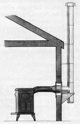

Как же тогда живут все те у кого дымоход выведен через стену. Их тысячи... Что же по вашему у всех них неправильно? Такой способ обычное дело. И поверьте врядли они вскрывали свои сендвичи и что там внутри понятия не имеют...

Хороший рисунок. И теперь угадайте где будет самая большая Т. при интенсивном режиме работы.

Насчёт картинки.Это подобие подключения к коренной трубе.Вынесли трубу за периметр дома от греха подальше.Когда прогорит то максимум газон испортят.Но не думайте что они незнают с ней проблем.В морозы конденсат течёт ручьями из таких труб.Так что стакана не хватает,плюс обледенение.Кто балуется тлеющими режимами.Ну и в дополнение-уродство внешнего облика дома

Я ранее не видел темы,зимой обязательно прочитаю SmileВот и говорю,повесьте огнетушитель рядышком. Smile Это наверное другим на будущее что так делать не стоит.Или через щиток понизить температуру,или отдельной трубой выгнать.
Тут ничего не поделать...бдеть только.Когда прогорит,сами поймёте-дым через дверку пойдёт.
А печь хорошо сложена.Поздравляю Razz И удачи yu
