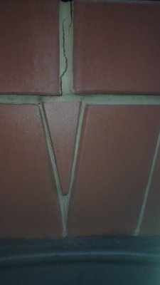

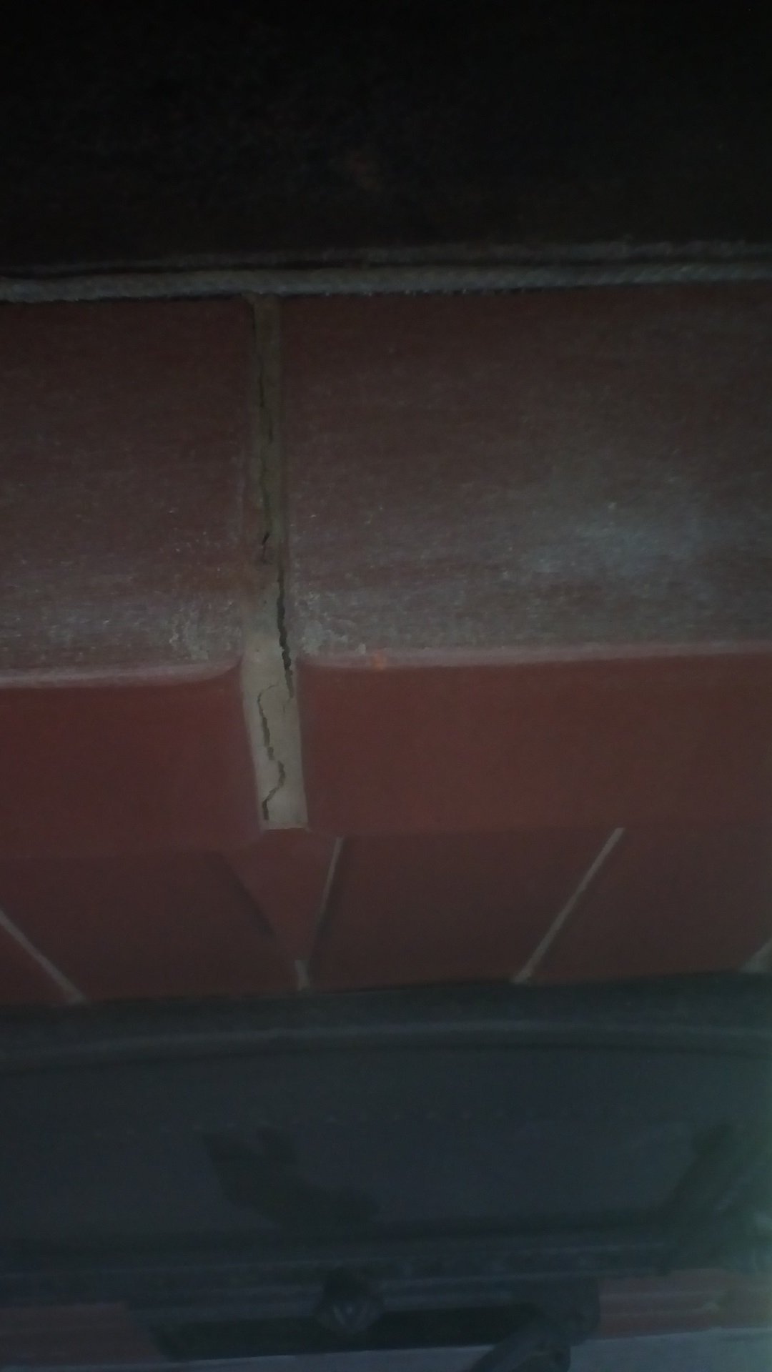

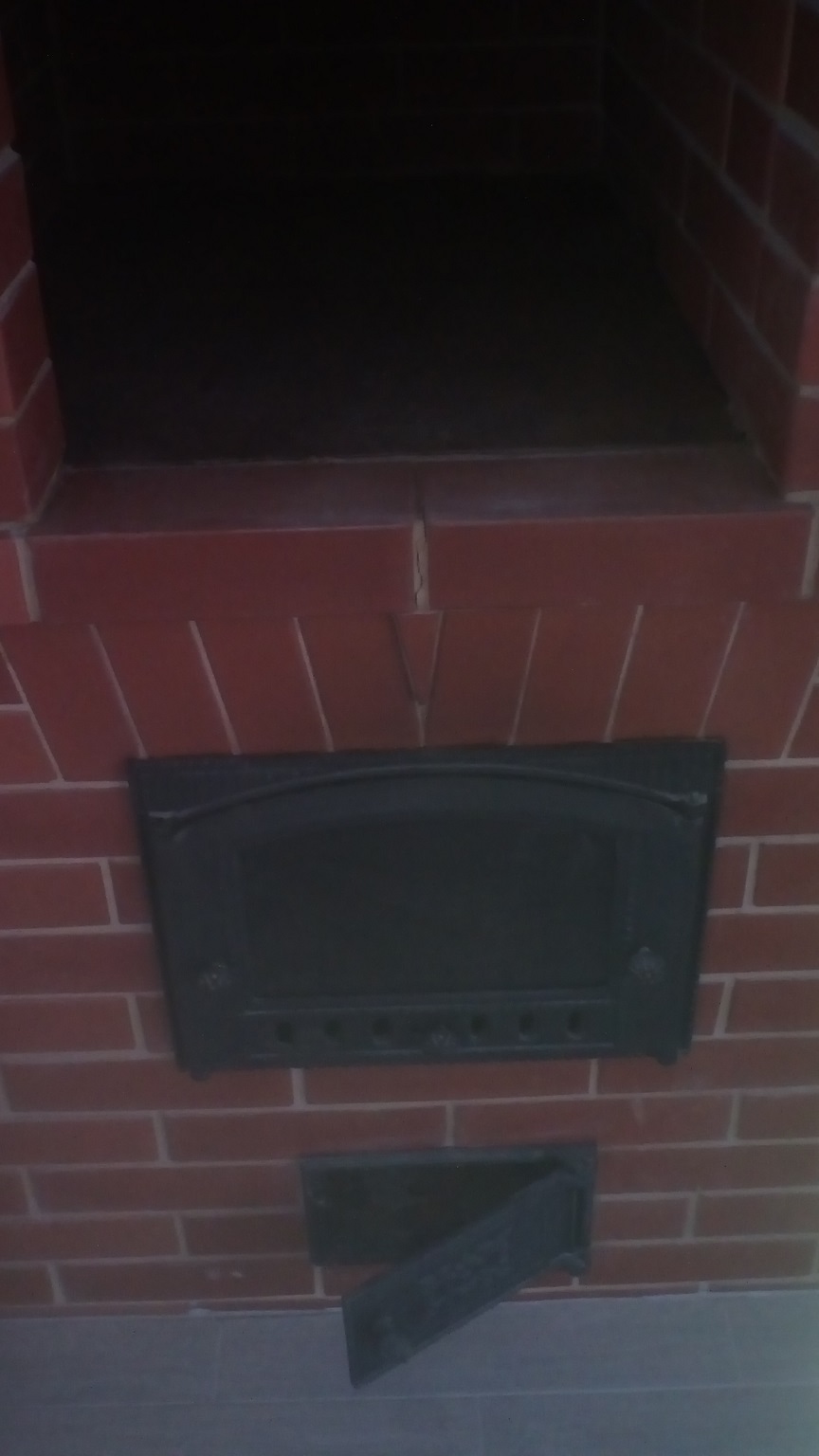

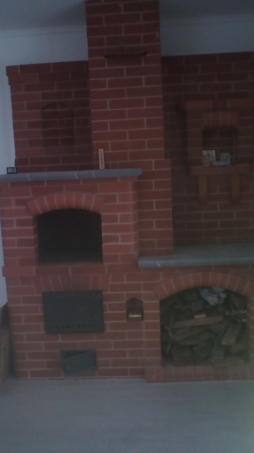

Что-то мне не везет с моей печкой. Сложили 11 месяцев назад. До этого сжигал только бумагу, картон и щепки изредка. Напомню у меня газ, дома тепло. Несколько дней назад была первая топка, лопнула плита. Сегодня решил второй раз подтопить (одна охапка дощечек оставшиеся от ремонта), образовалась трещина на кладке. Подскажите, почему трещина образовалась и что надо делать? Я так понимаю расшить ее и заново замазать? Можно ли так оставить. Трещина от плиты до дверки.

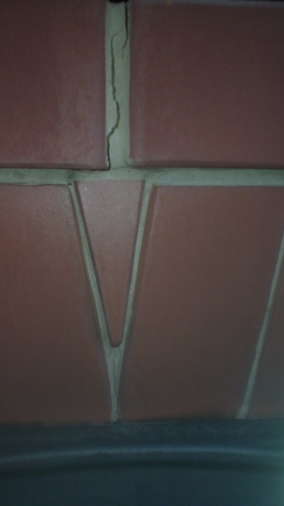

Расшить и замазать. Перекрытие топочной дверки не по металлу , часом?

Да там и без фото все ясно.

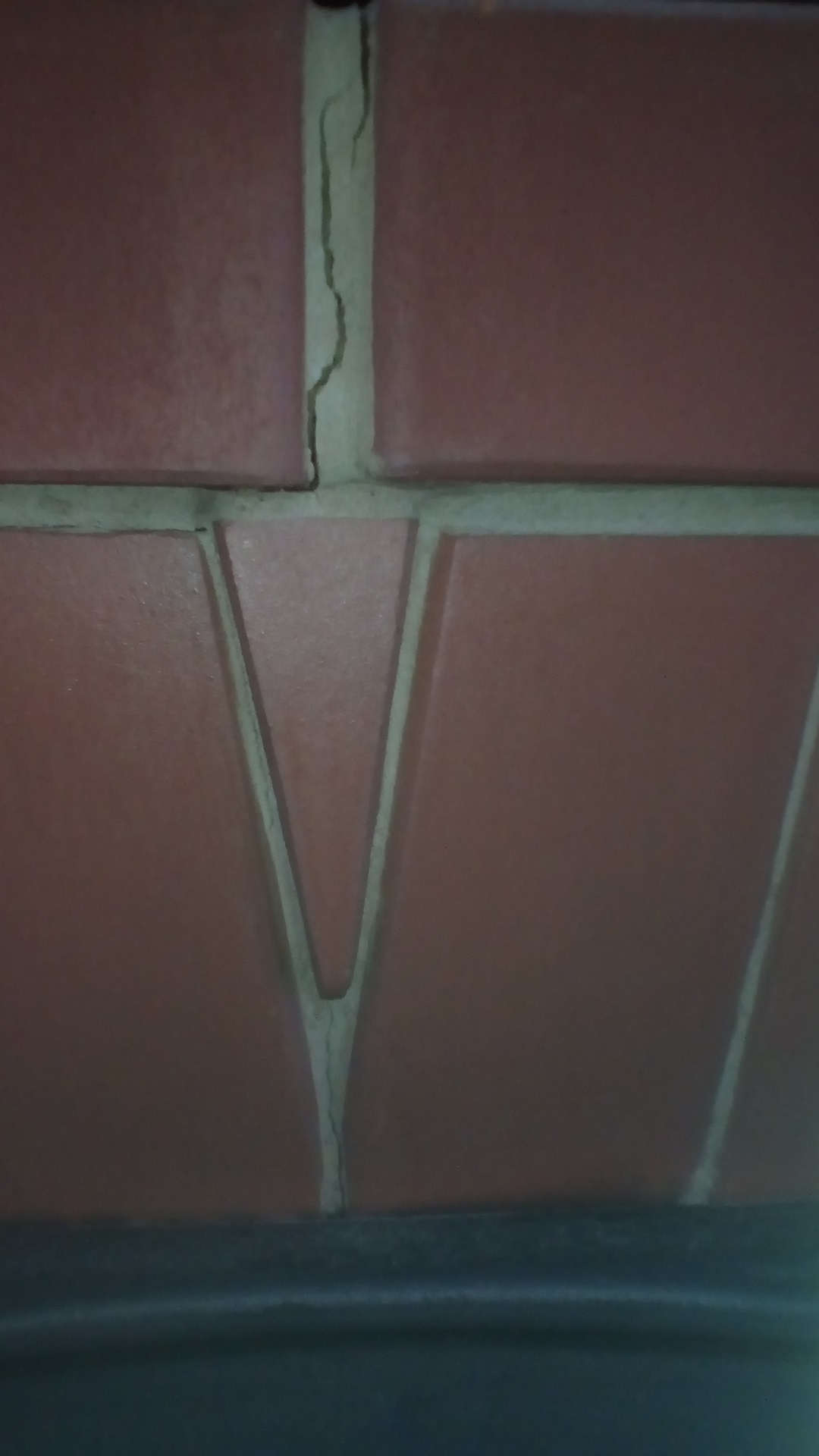

Точно сказать не могу, вроде нет.

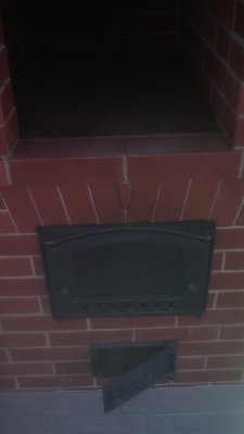

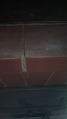

Шамотная глина осталась, ей замазать?

СообщениеДобавлено: Чт 30 Ноябрь 2017, 14:19 Ответить с цитатойВернуться к началу
Не поможет замазка. Очень неудачно выбран способ перекрытия дверного проёма. Красиво? - нет сомнений, НО - сплошной вертикальный шов от дверки до настила. Рваться будет постоянно. Если сейчас уже не волнует внешний вид - можно просто забить, при правильной организации тяги через эти щели ничего в дом не должно вылетать, наоборот - всё должно засасывать в топку.... ну....если, конечно, поддувало нараспашку не держать.

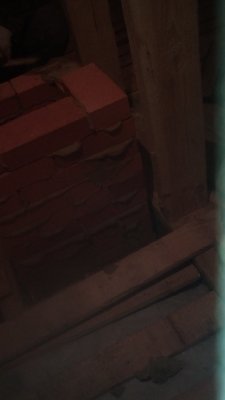

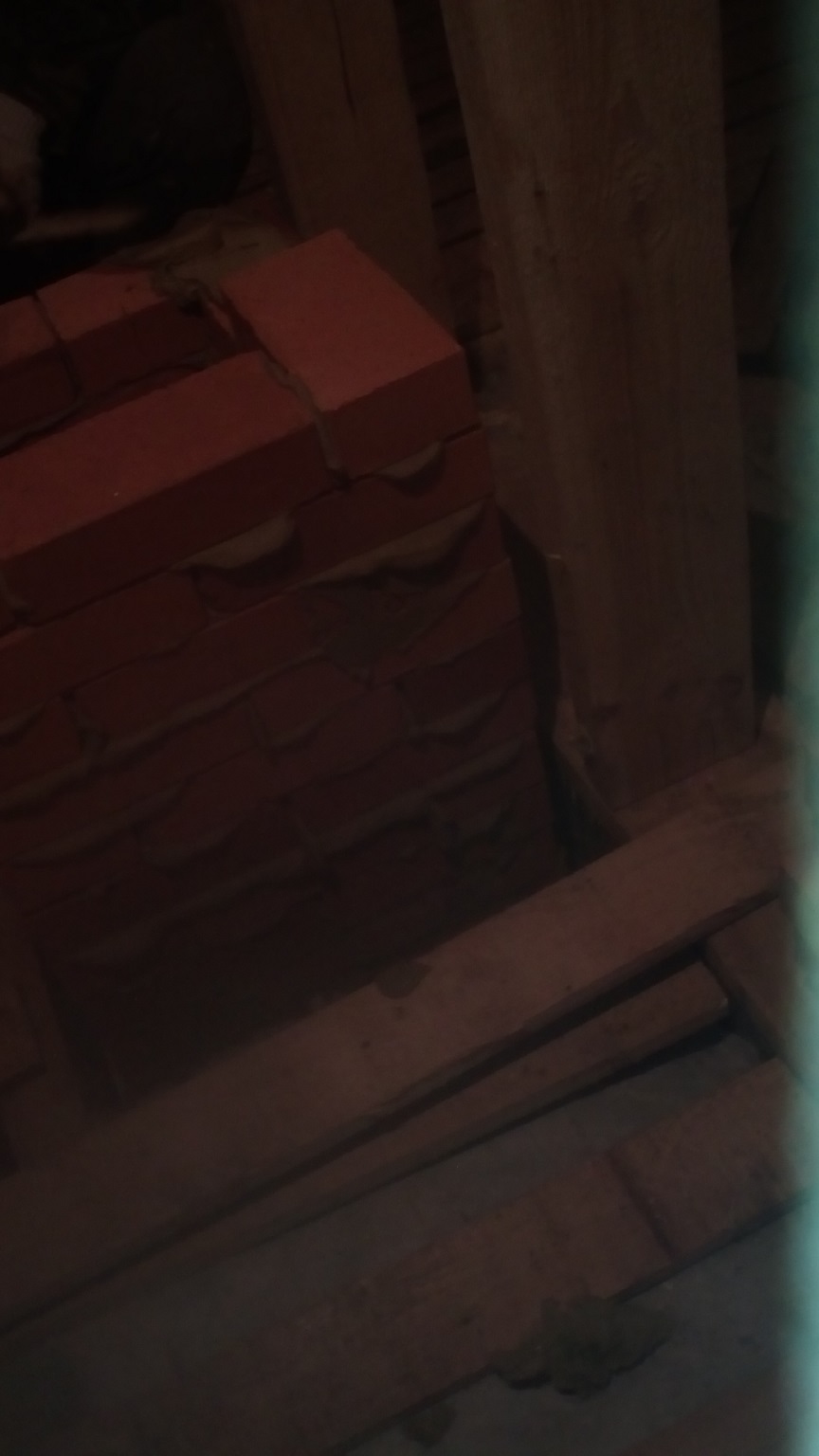

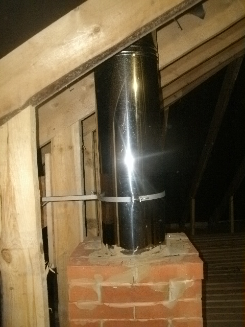

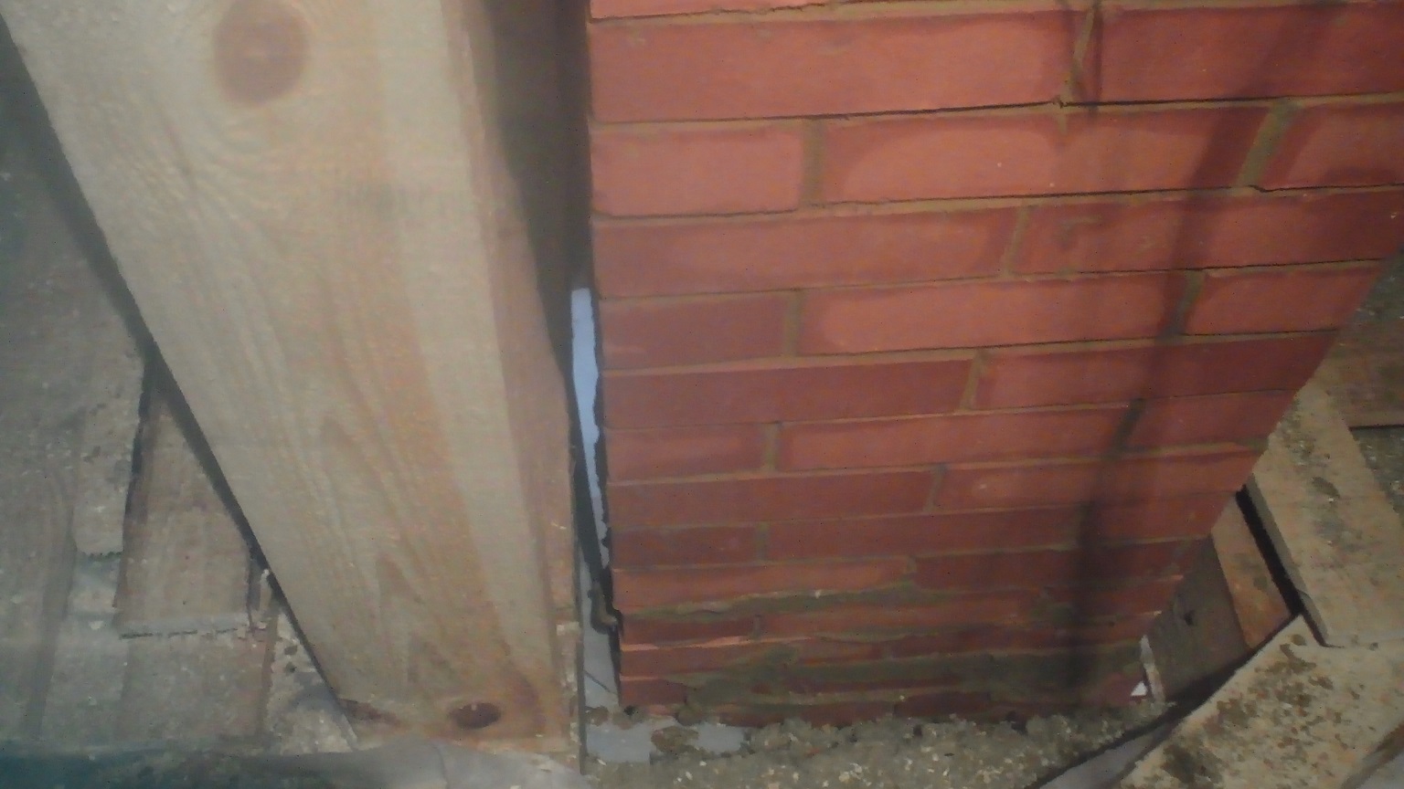

Подскажите, можно спать спокойно? Труба печная близко проходит с балками. Нарушены нормативы. Щели заделал потом сам суперизолом. Печник вроде успокоил что в трубе уже не тот жар чтоб беспокоиться.

СообщениеДобавлено: Чт 30 Ноябрь 2017, 15:23 Ответить с цитатойВернуться к началу
Пожарники рассердятся , но если забить суперсилом , большой беды не будет
Видимо все-таки недостаточно успокоил )
И правильно, что беспокоитесь. Как разумные так и формальные противопожарные нормы грубо нарушены. Если спать спокойно с такой трубой, можно в один день не проснуться.
Другой вопрос, что печник не обязан переносить/выпиливать балки. Это должны делать профильные специалисты. Но печник обязан указать на необходимость их переноса. Если перенос балки выполнить невозможно, то нужно хотя бы максимально защитить прилегающую возгораемую конструкцию. Это уже однозначно обязанность печника. Моральная! Юридически печник не имеет права класть трубу с нарушением противопожарных норм. И здесь уж каждый сам для себя решает, либо отказываться совсем, либо делать под ответственность заказчика.
Сложная ситуация. Не факт что в эту щель по всей длине пролезет суперизол/вермикулит. А даже если пролезет, то зазор очень маленький останется - чуть какая подвижка в конструкции дома и балка упрется в трубу, как следствие трубу где-нибудь сломает и появится щель.
Этот шестерик хоть гильзован? Какой фундамент под печью?

СообщениеДобавлено: Чт 30 Ноябрь 2017, 18:16 Ответить с цитатойВернуться к началу
Если расстояние от трубы до балки небольшое, т.е. суперизол не везде можно просунуть, чтобы еще зазор хоть 2-3 см остался, то лучше какую-нибудь другую защиту сделать, многослойную: тизол или ткань асбестовая, минерит, листовой металл (нержу или оцинковку). Снаружи я бы сделал металл для лучшего распределения возможного нагрева.

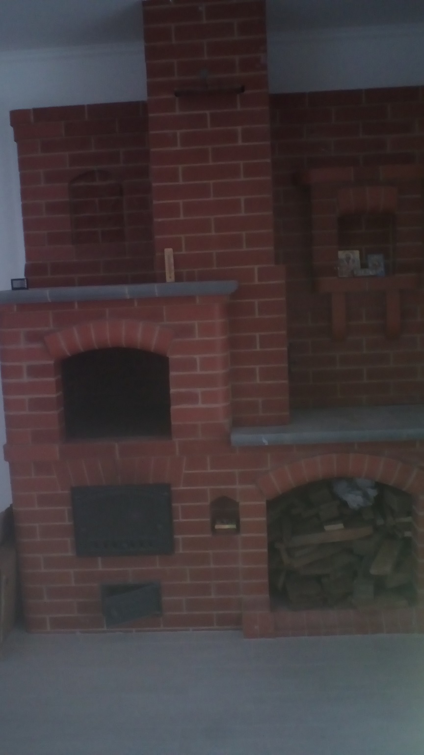

СообщениеДобавлено: Чт 30 Ноябрь 2017, 22:19 Ответить с цитатойВернуться к началу
[quote="Алексей Тарасов"]
Печник предварительно приезжал (проездом был), смотрел и ничего не сказал. То что нарушены противопожарные нормы мне стало ясно, когда он ее уже сложил. Если бы я знал заранее, я бы отказался от печки. На мои вопросы что трубу как то надо изолировать, он сказал что он этим не занимается. Я ее потом сам заизолировал суперизолом. Там где узко, суперизол пришлось напильником толщину стачивать.

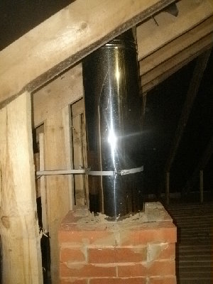

Труба не гильзована. Выходит на холодный чердак, потом идет сендвич. Дом одноэтажный.
Под печкой плита на ленте. Печь стоит в проеме несущей стены. Получается под основной частью печки находится лента.
Труба на чердаке

СообщениеДобавлено: Чт 30 Ноябрь 2017, 23:35 Ответить с цитатойВернуться к началу
1) Не очень понял конструктив фундамента. Плита сверху на ленту дома залита? Это совсем не хорошо. Нагрузка ПК примерно 5т/м2. Т.е. это мощная постоянная долговременная нагрузка. А если это мелкозаглубленная лента, без ростверка... а если еще грунты пучинистые... Выводы делайте сами.
2) Если труба невысокая и в перекрытие не упирается, то в принципе будет стоять. Если упирается, то конечно, это очень небезопасно. В этом случае я бы посоветовал. Разобрать кирпичную трубу до потолка 1го этажа и нарастить сэндвич. Это надёжней. И места для суперизола появится. В идеале потолок сэндвичем надо посредством ППУ проходить, но если не влезает, то хоть суперизол спокойно вставите. Диаметр 250 сэндвича - 350. Размер шестерика - 51.
3) А насчет дымления. Поскольку сверху сэндвич, то вариант гнезда я бы исключил. Если вы говорите, что практически не топили, и при первом запуске не дымила... Здесь важны нюансы: при холодной трубе или даже при прогретой, поддымливает или конкретно дымит, откуда дым идёт. Здесь надо смотреть. Так сложно наверняка сказать.
