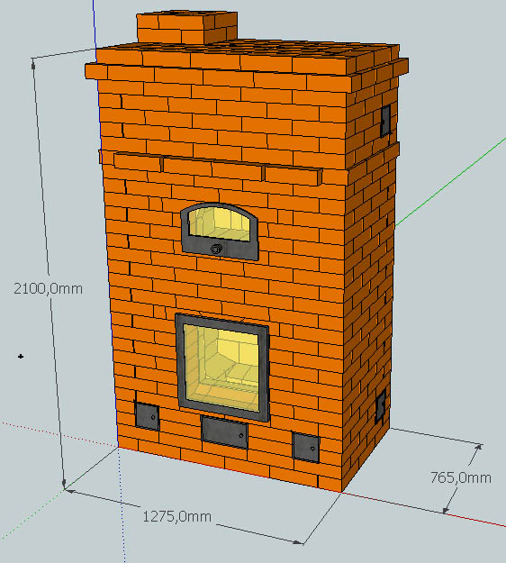

50-65см - плохая внутренняя конструкция печки.
3 кирпича - самое то. 2 Два Г-образных первых колпака, поперечная топка, подьемный за топкой.

такая печь очень чувствительна к качеству кирпича? на украине очень дорого найти хороший шамот.
и я вот думаю хк нужна реально? там при средней топке в казанке картошка приготовиться? какая вообще температура там?

в хк не влезет даже казанок среднего размера. а хлебушек печь я не буду. поэтому принимаем решение убрать хк с целью эконоии.
СообщениеДобавлено: Чт 10 Ноябрь 2016, 10:30 Ответить с цитатойВернуться к началу
делал проект и без ХК, как раз шамот у вас есть, а красного кирпича найти трудно. Делал на ША5 кирпиче тоже...
ХК по черному - она теплоаккумулятор заодно. Температура до 350 градусов после протопки.
Глубина ХК около 300мм

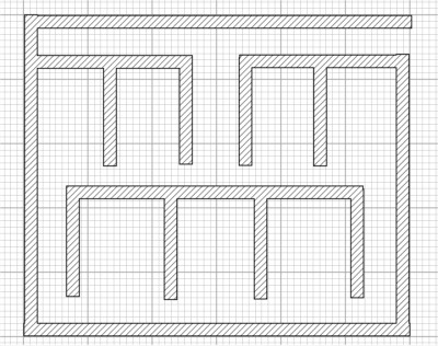

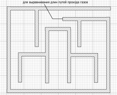

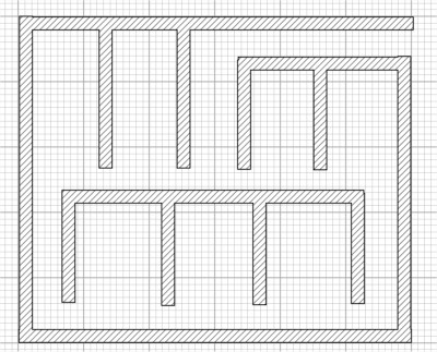

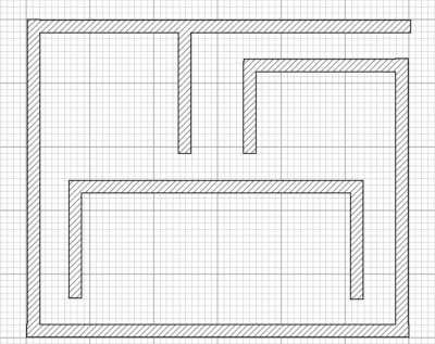

какой лучше щиток? с большии каерами но меньше их количеством...или больше щитков но поменьше? выход из камина в нижний центральный щиток...справа выход в дымоход..

или лучше посоветуйте мне печку глубиной до 70см. и шириной хоть 2.5м...тоесть широкую не не глубокую. с большой дверкой.
