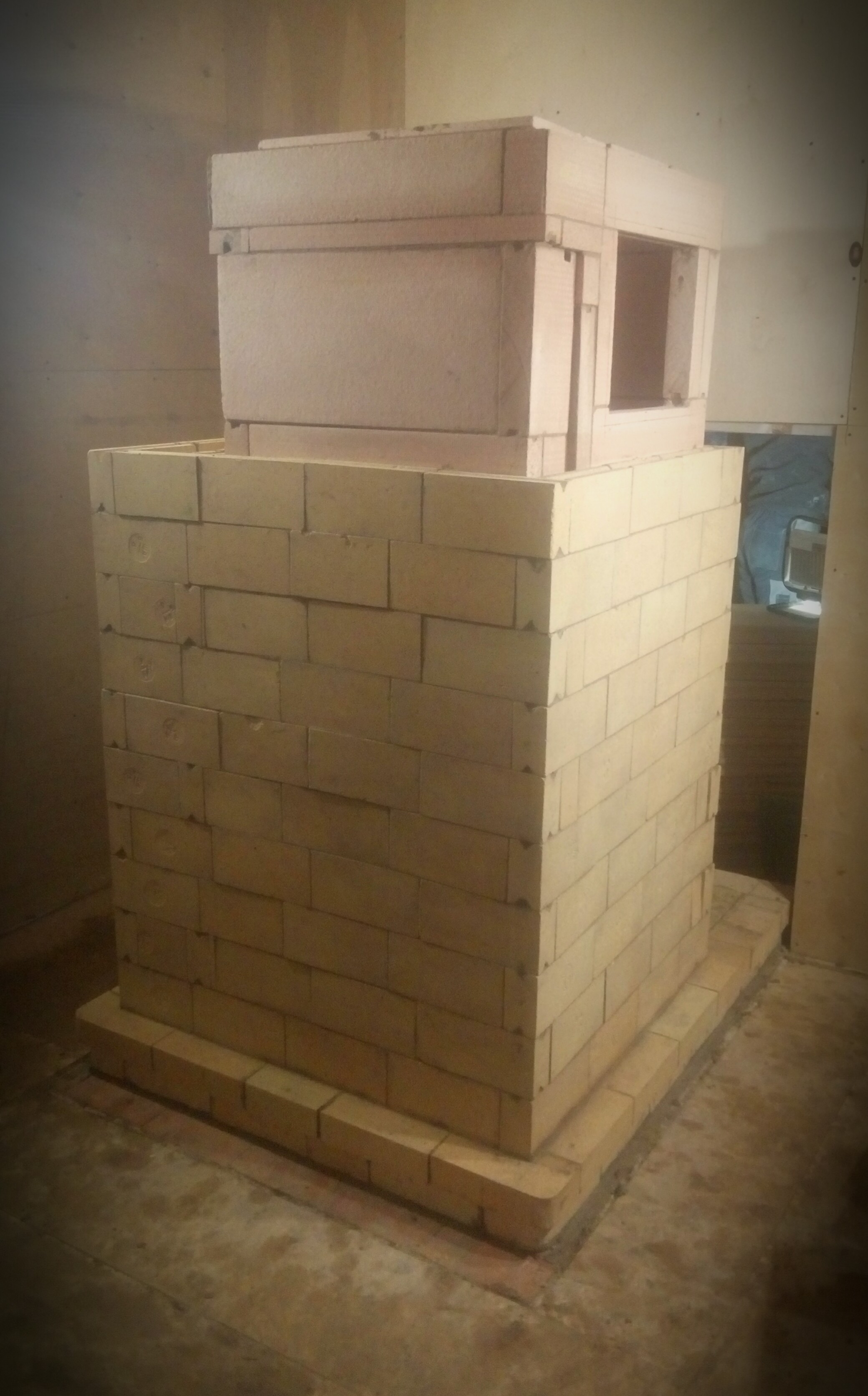

Вставлю свои 5 копеек в темку))
банная печь периодического действия, обращёнка. Почти начало.

Миша, обваривать в бандаж будешь? И что за кирпич на облицовке?

Женя привет! Бандаж из метала не использую. На этой печи в качестве бондажа слой шамота на ребро, запиленный паз паз , с солдатиком. Внешний контур плиты вольцхохер с пазами с двух сторон. И всё под штукатурка.

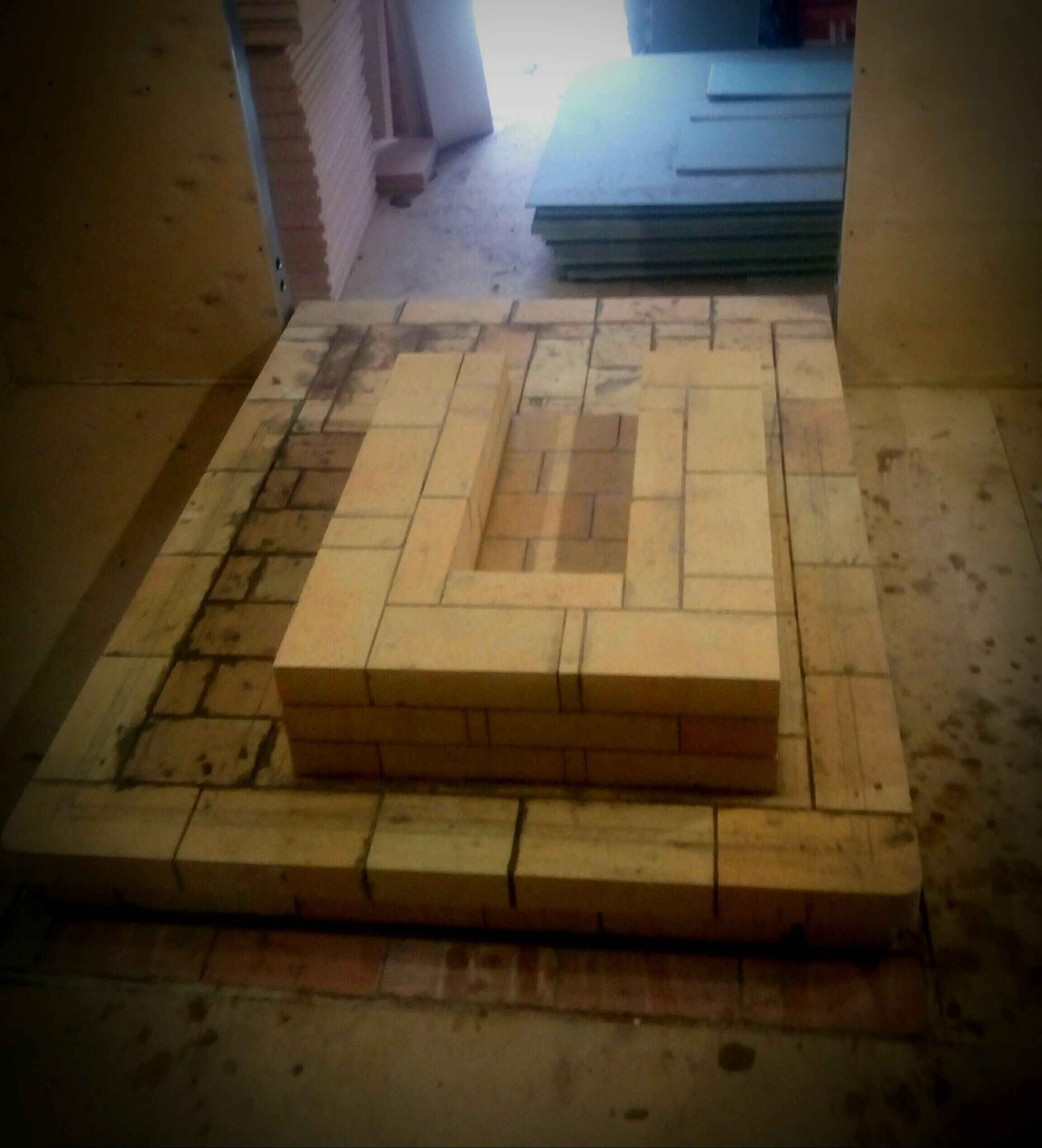

СообщениеДобавлено: Чт 9 Ноябрь 2017, 08:25 Ответить с цитатойВернуться к началу

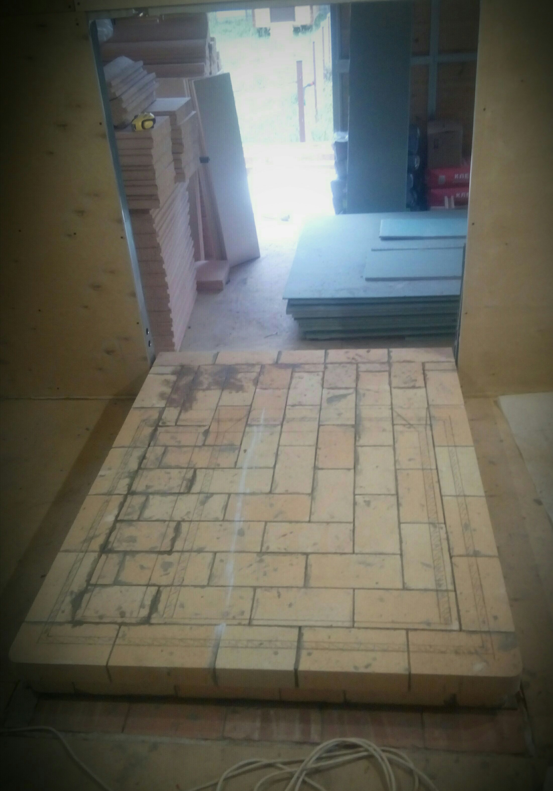

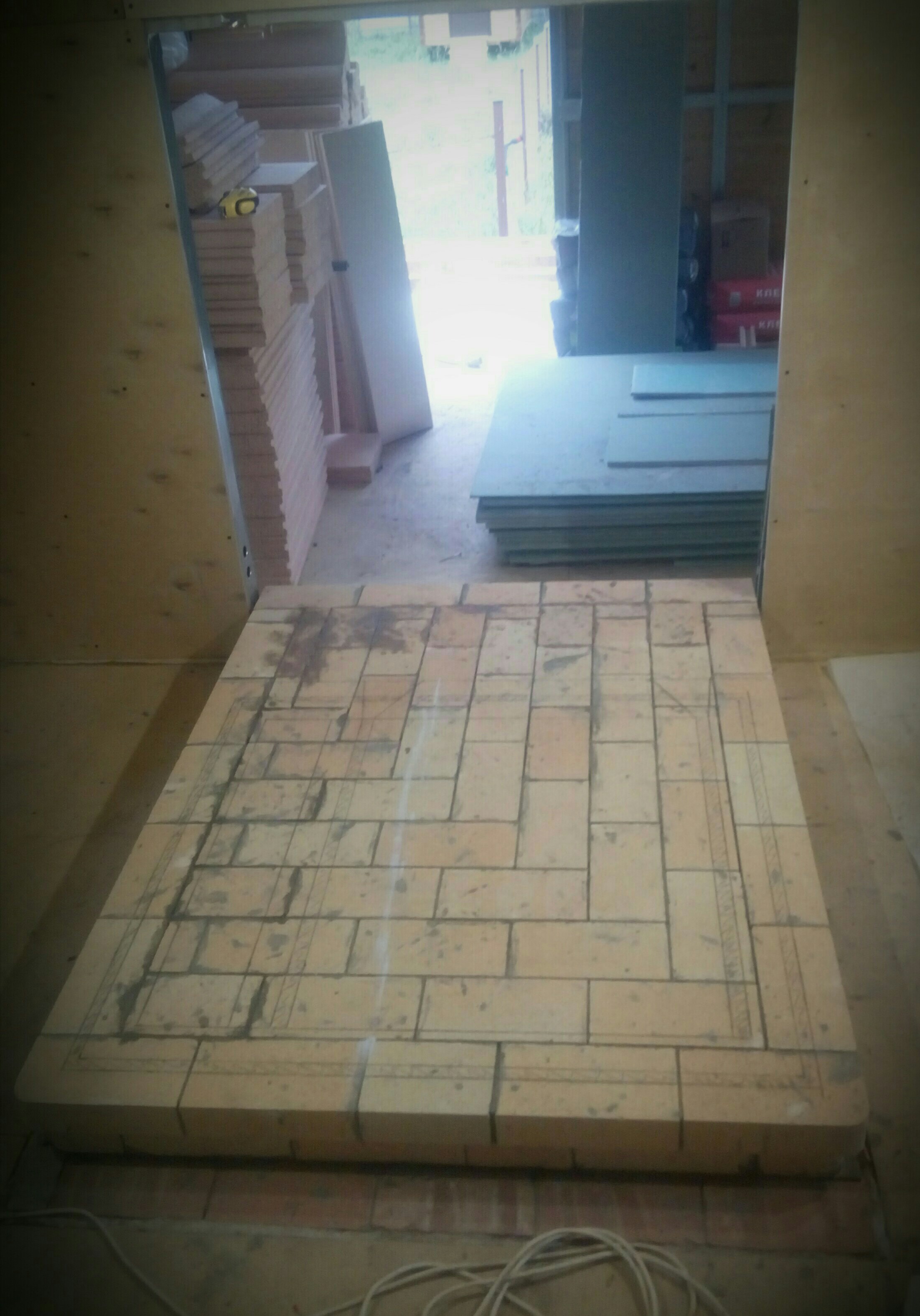

Площадка под печь
89851633584

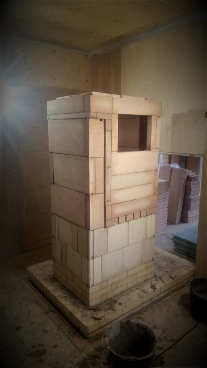

Топка

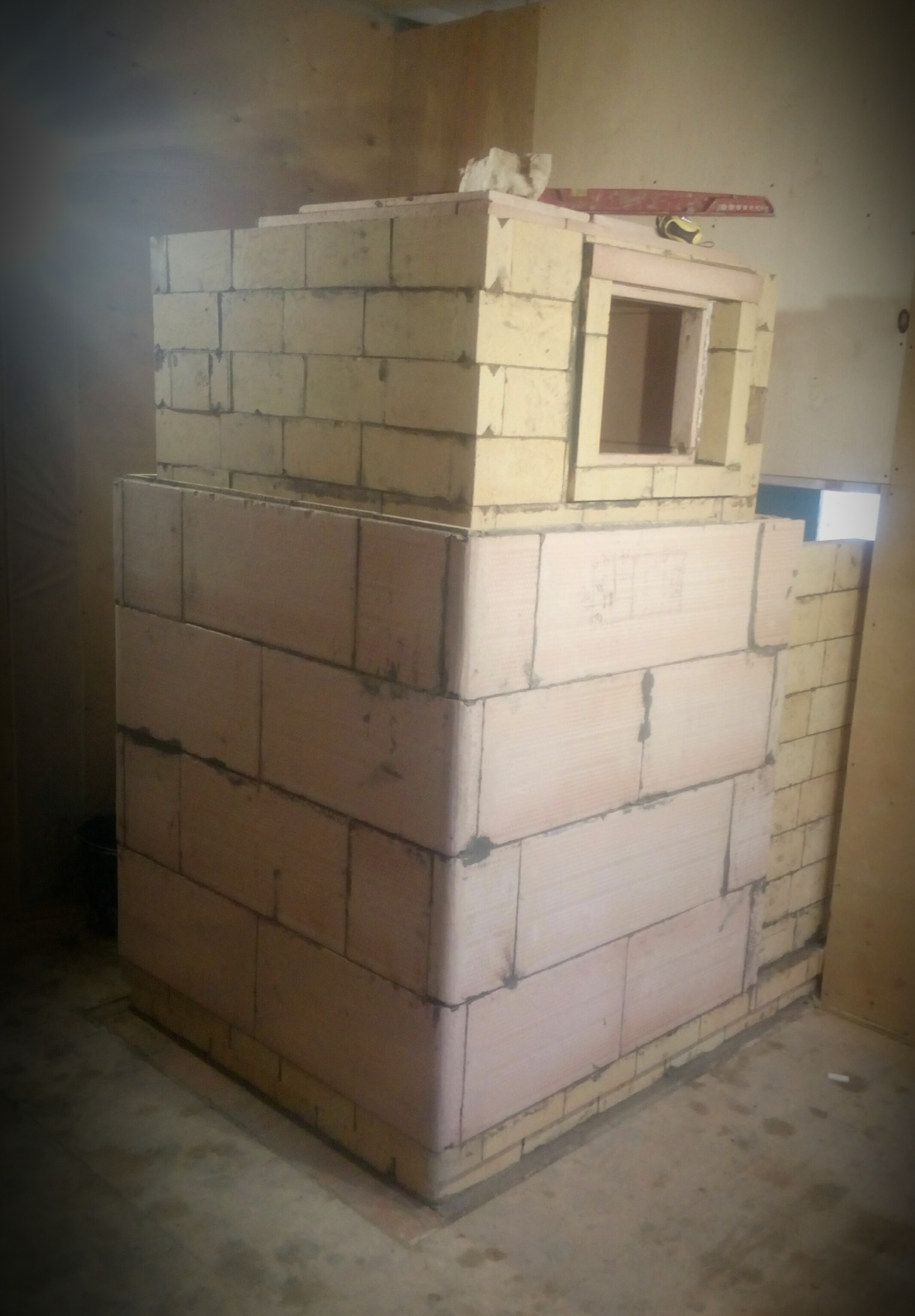

СообщениеДобавлено: Чт 9 Ноябрь 2017, 08:30 Ответить с цитатойВернуться к началу

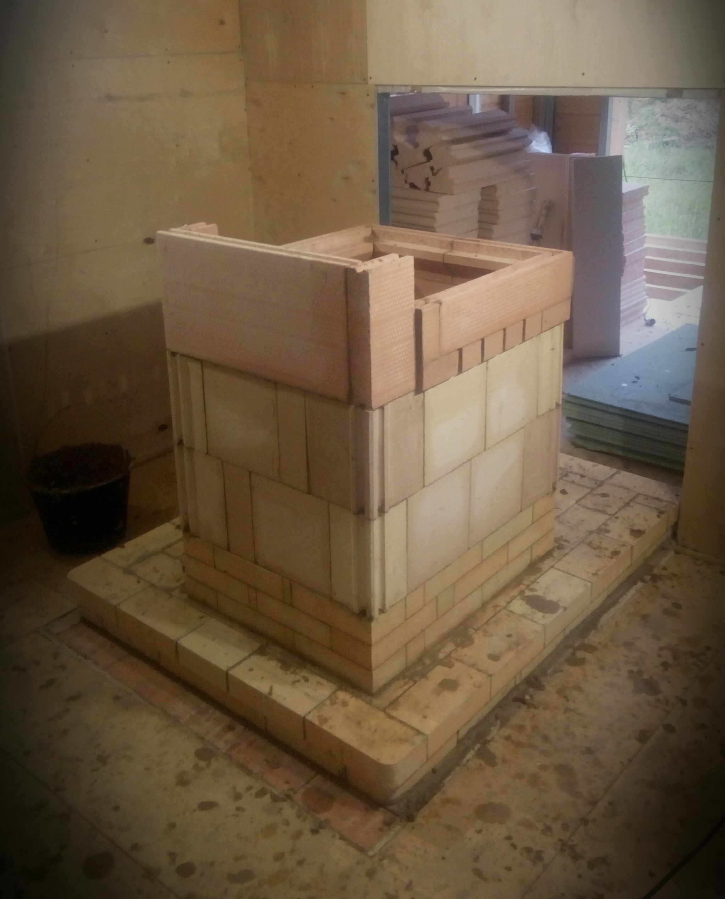

Бондаж, ша-8 запилиный в паз паз .
89851633584
 Размер файла:  775.96 КБ
 Просмотров:  794 раз(а)

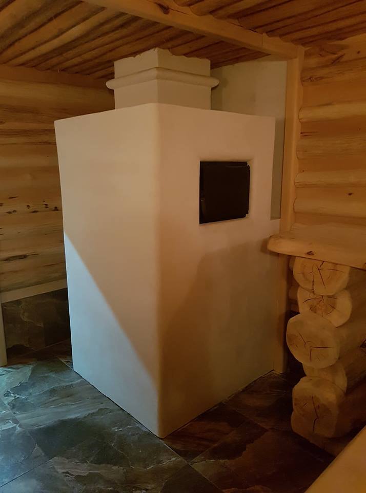

СообщениеДобавлено: Чт 9 Ноябрь 2017, 08:33 Ответить с цитатойВернуться к началу
3-й контур. Плиты вольфсхойер с пазом с двух сторон. С зазором в 2 см.
89851633584
 Размер файла:  651.82 КБ
 Просмотров:  738 раз(а)
Михаил Рожков
Сообщения: 242
Регион: Талдом
СообщениеДобавлено: Чт 9 Ноябрь 2017, 08:36 Ответить с цитатойВернуться к началу

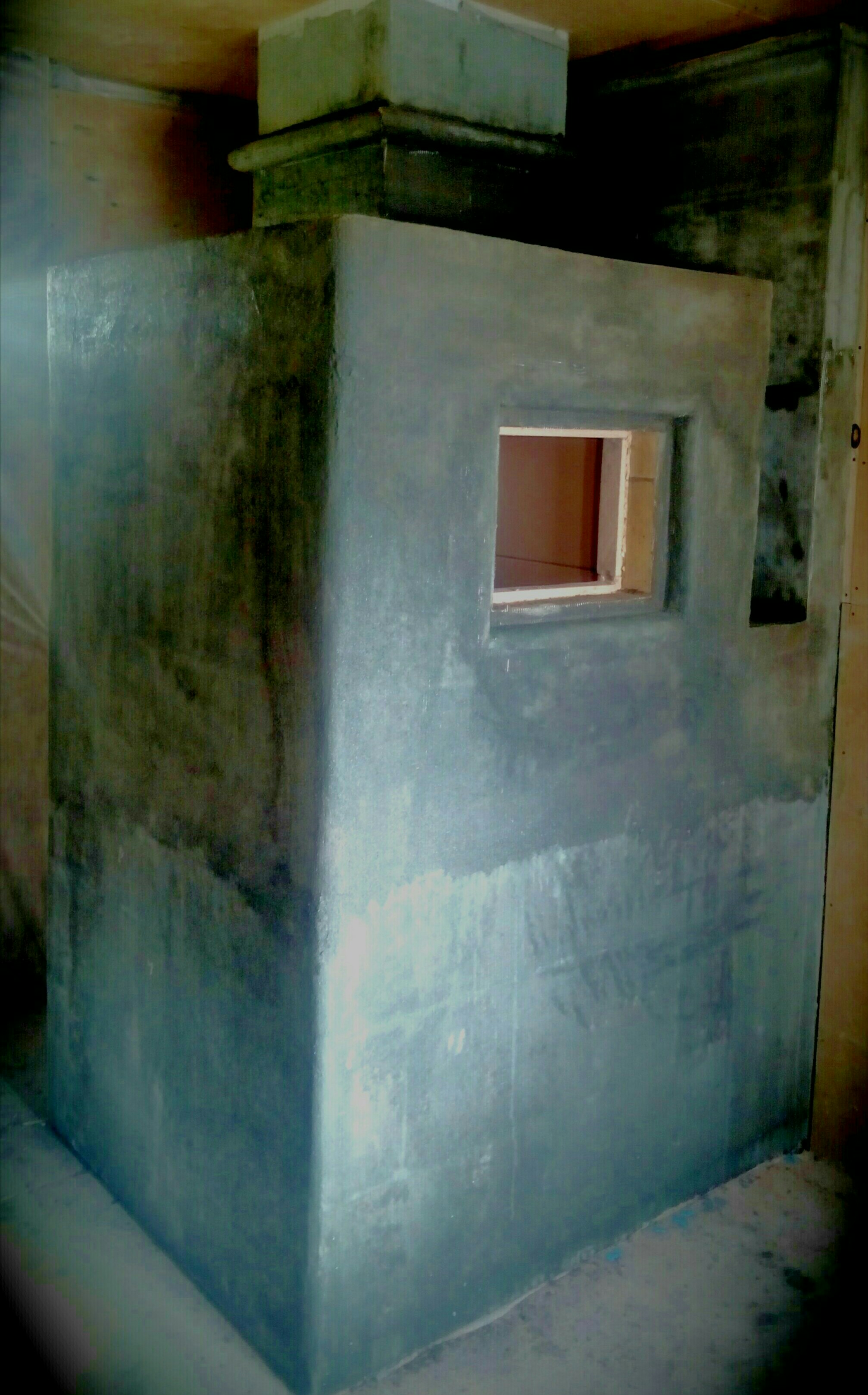

Подготовленно под штукатурку. Смесь рудомал по сетке.
89851633584
 Размер файла:  799.06 КБ
 Просмотров:  713 раз(а)
Михаил Рожков
Сообщения: 242
Регион: Талдом
СообщениеДобавлено: Чт 9 Ноябрь 2017, 08:40 Ответить с цитатойВернуться к началу
Сейчас печь полностью готова, на просушке.
Фоток сделать не успел, пока был на крыше парную захватили отделочники)) Поеду на контрольную топку отфотаю))

Алексей Тарасов
Сообщения: 132
СообщениеДобавлено: Ср 29 Ноябрь 2017, 15:55 Ответить с цитатойВернуться к началу
Михаил Рожков писал(а):
3-й контур. Плиты вольцхохер с разом сдвух сторон. С зазором в 2см.
Здарова живёшь, Миш!
Гляжу инженерный креатив у тебя во всю прёт ))) Молодец)
Конструктив новый или уже где-то испытан? Просто даже интересно, сколько такую конструкцию (печь/парная) на режим выводить.
Чем вызвано такое неординарное решение по лицевому "кирпичу"?
Евгений Романов
Сообщения: 620
СообщениеДобавлено: Сб 2 Декабрь 2017, 09:40 Ответить с цитатойВернуться к началу
Миша, грандиозно!!!
Но все мы знаем, что банная печь- калильная печь, подверженная запредельным нагрузкам, а особенно на обращенном пламени. В связи с этим вопрос: ты предусмотрел возможность ее ремонта? И как выполнил какие-либо технологические дверцы и т.д. для проникновения в печь именно для ремонта?
Михаил Рожков
Сообщения: 242
Регион: Талдом
СообщениеДобавлено: Сб 2 Декабрь 2017, 13:06 Ответить с цитатойВернуться к началу
Женя привет! Ну не так уж и грандиозно)), есть и по грандиозней проекты))
Специальных дверей для ремонта не предусматривал. Ко всему нутру доступ через дверцу каменки. Про за предельные нагрузки? Шамот вольцховер стоит в этих печах хорошо. Начинал ставить его постепенно, в самые нагруженные места ( горелка, перекрышки) . Построено несколько печей, печи под наблюдением, сам езжу на то. Пару лет, полёт нормальный. Отбойники на дверцах из нержи 2мм выгорают, а шамот стоит, как новый.
Ну так , то ты и сам это знаешь.

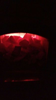

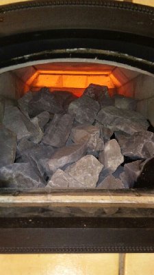

СообщениеДобавлено: Пн 4 Декабрь 2017, 09:35 Ответить с цитатойВернуться к началу

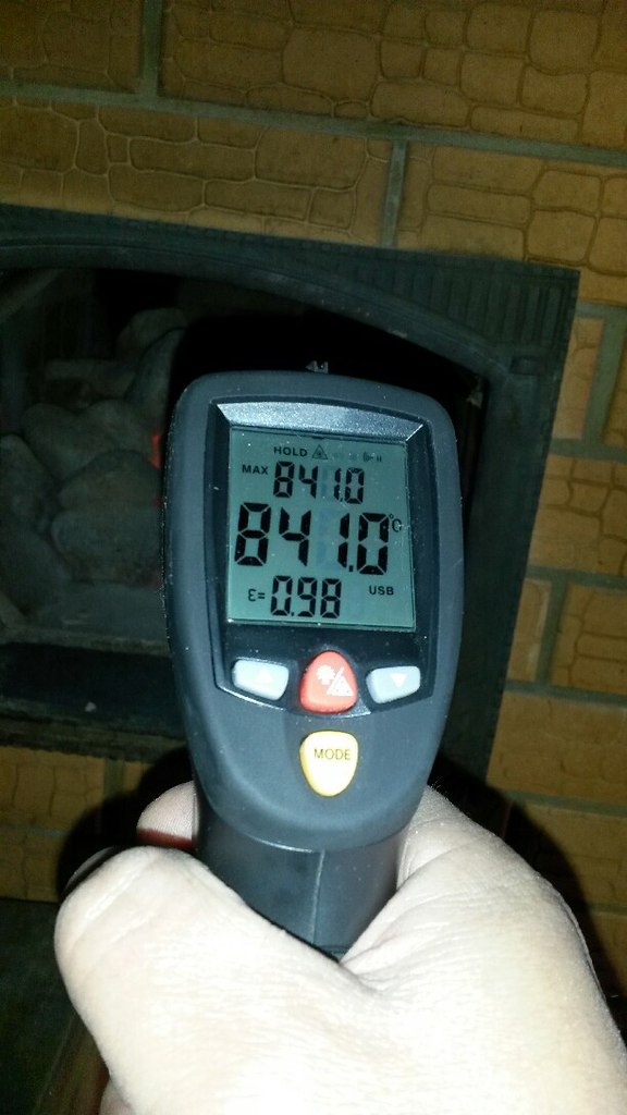

Михаил подержу по шамоту интересное тех решение , но есть такой вопрос при таких температурах немцы гарантии на теплосмены вообще не дают . Как думаешь какую гарантию можно дать на эксплуатацию шамотного сердечника в наших северных регионах с учетом топки березовами дровами . Просто в обращенках 800 это не предел еще чуть чуть и можно метал плавить
 Размер файла:  88.66 КБ
 Просмотров:  821 раз(а)
 Размер файла:  30.4 КБ
 Просмотров:  790 раз(а)
 Размер файла:  81.52 КБ
 Просмотров:  647 раз(а)
Сообщения: 10150
СообщениеДобавлено: Пн 4 Декабрь 2017, 09:45 Ответить с цитатойВернуться к началу
максимально, что мне удалось выжать на своей печи 970*С
устойчиво работает на 800*С
уменьшайте мощность топки и скорость газового потока (!)

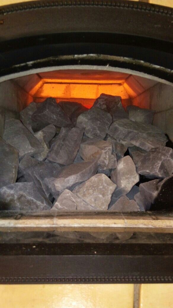

Михаил Рожков
Сообщения: 242
Регион: Талдом
СообщениеДобавлено: Пн 15 Январь 2018, 19:10 Ответить с цитатойВернуться к началу

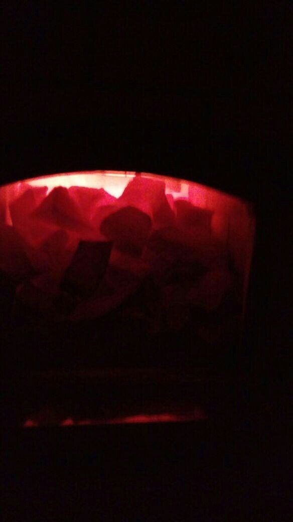

Печка
89851633584
