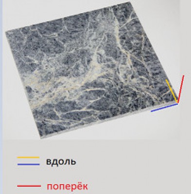

Вот реальная плита из талькомагнезита. Покажите, где у неё "вдоль", а где "поперёк".

Дмитрий Галанин писал(а):
...Вот реальная плита из талькомагнезита. Покажите, где у неё "вдоль", а где "поперёк".
Это прикол такой что ли, показывая фотографию говорить людям что это реальная вещь?
По фото можно только предполагать(почти гадать):
 Размер файла:  19.44 КБ
 Просмотров:  679 раз(а)
Сообщения: 10145

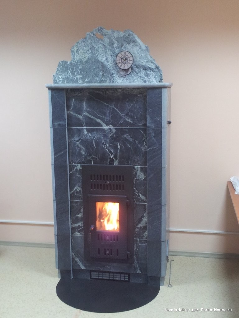

Вот тоже загадка. единственная печь - с таким ресунком камня. все остальные что видел -безликий камень. Или -фото шоп.
Печь - это душа дома!!!
 Размер файла:  110.08 КБ
 Просмотров:  735 раз(а)

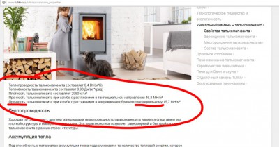

Вот скриншот с сайта Туликиви. Сделан минуту назад. Где там про "вдоль" и "поперёк"?
Мне кажется, что мы имеем место с очередным САМОпромыванием мозгов. в перемежку с молчаливым восторгом производителей.
Талькомагнезит - по сути спрессованная при высоком давлении и высокой температуре смесь МИНИМУМ трёх базовых горных пород. Пласт выглядит как прессованый грильяж.
Тёмный - это слоистый силикат, преимущественно алюмосиликат, ХЛОРИТ. Кристаллическое слюдоподобное слоистое вещество.
Серый - это МАГНЕЗИТ (карбонат магния). Вяжущее. Им хлорит "склеен". Его ещё называют магнезия, делают магнезиальные вяжущие и т.п.
А белый и жирный на ощупь - это ТАЛЬК. Это кристаллическое вещество. Наполнитель. Сыплется. Ни к чему не клеится.... Его как разделитель и микронаполнитель и используют.
Направление "слоёв" имеет только ХЛОРИТ. Тальк - очень мелкие кристаллы. Магнезит - вообще стеклоподобный. Когда вы гладите пальцем срез камня вы ощущаете бархатистую мылоподобную структуру. Бархатистость - это череда микрослоёв хлорита и талька (как дамасская сталь). А мылоподобность - это ваша собственная влага с кожи на тальке. Тальк всё время чууууу-уууть чуть пылит. Как его не шлифуй. Отсюда и истираемость, и быстрые разрушения при теплосменах. Поскольку талькомагнезит - минерал метаморфического происхождения, говорить о его постоянных структуре и свойствах - БРЕД ПОЛНЫЙ. Нету там ни "вдоль" ни "поперёк". Там есть ПРЕИМУЩЕСТВЕННО вдоль и ПРЕИМУЩЕСТВЕННО поперёк. И всегда можно выбрать кусочек с МАКСИМАЛЬНОЙ теплопроводностью ВДОЛЬ или с МИНИМАЛЬНОЙ ПОПЕРЁК. Но это будут два разных участка породы. Но данные запишут в одну бумажку. И ведь не обманут!
Теперь, про то как его пилят. Пилят НА ПЛИТЫ его действительно "ПРЕИМУЩЕСТВЕННО ВДОЛЬ" но не для направленной теплопроводности, а ЧТОБЫ НЕ СЛОМАЛСЯ. Иначе как раз по вкраплениям талька и ломается. А "на кирпич" его пилят из того, что осталось от пиления плит. Не выбрасывать же....
"Какой умный мальчик." (С)
Главное вывод сделан тот, о котором долдонят уже вторую страницу.
И удостоверились, что производитель дает теплопроводность в 6 раз выше, чем у керамического кирпича.
Последний раз редактировалось: Евгений Колчин (Пн 16 Январь 2017, 22:12), всего редактировалось 1 раз

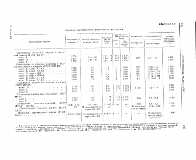

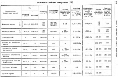

Документик будьте добры! Я ничего не занижаю. Я привожу цифры, взятые из рецензируемого источника. Справочник термиста. Под ред. А.А. Шмыкова. Москва. Машгиз 1956г. Раздел "Печи и приборы теплового контроля".
Дмитрий Галанин
Redston. Brand new stoves.
www.Redston.ru
 Размер файла:  217.52 КБ
 Просмотров:  829 раз(а)

Вы утверждаете, что данные на офсайте Туликиви - вранье (!?)

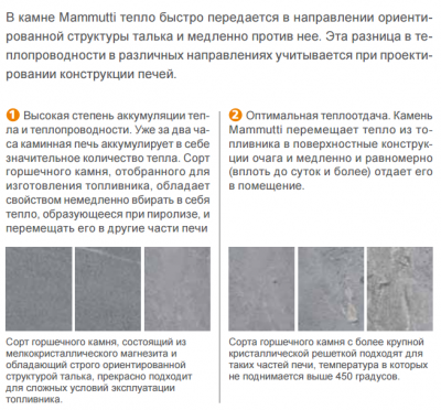

И про "свою аптеку" у каждого мы тоже помним!
У меня то же имеется такая "аптека", из давно отмененных ГОСТов, но я так же привык доверять производителям и поставщикам продукта.
 Размер файла:  186.03 КБ
 Просмотров:  795 раз(а)
 Размер файла:  83.68 КБ
 Просмотров:  787 раз(а)

Вы же еще и Вт с ккал попутали ...
смотрите внимательно (!)
В таблице от Д.Галанина странная цифра теплоемкости указана, хотя он лично озвучил совсем другую, а в моей "аптеке" теплопроводность уточнена - для 1000*С ... анализируйте.
И последнее.
В этих таблицах указаны талькомагнезитовые изделия для футеровки промышленных печей, полученные путем обжига блоков, выпиленных из природного камня. (Справочник конструктора печей под ред Грум-Гржимайло) И здесь мы видим требование к распилу -слоистость д.б параллельна наибольшей поверхности блока. Как пилят сегодня -вопрос к поставщикам.
В бытовых печах мы говорим о натуральном камне, не прошедшем обжиг (!)
