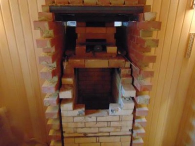

совмещение двух деталей под углом 45 гр.
соединение "в замок" предполагает более сложные врезки одной детали в другую
Под углом 30гр. ..получаем, что все плиты опираются на три стороны...если есть в перекрытии пятая плита...или третья (центральная), то она опирается на все 4 стороны.
Из опыта..обрушений ни разу не было...у коллег, кто перекрывал не в "замок" - были Surprised

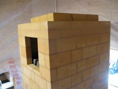

Вот здесь печник из Челябинска перекрылшамотный сердечник плитой ШБ96 и сверху водрузил ещё насадную трубу 5м высотой. Печь была периодичка заказчику не понравилось топить 6 часов и в парилке не поднимается выше 50гр. Переделал в печь с духовкой -следующее фото. После переделки в парилке температура 90гр. после протопки - 3часа. Шамотный сердечник планировалось частично переделать. А после "вскрытия" -пришлось полностью демонтировать шамотный сердечник.
Духовка по белому вместо пламенной каменки

Перекрытие шамотного сердечника плитой ШБ96-сверху насадная труба5м/пог на шамотной плите
Простите, не до конца понял взаимную связь событий.... Шамотная плита толщиной 75 мм не достаточно прогревалась, чтобы нагреть кирпичное перекрытие над ней?
Вся проблема в том что нельзя нагружать сверху перекрытие из шамотных плит. А в данном случае на этих шамотных плитах ещё сверху труба насадная стоит. Печь пару раз топили всего -а так бы плиты треснули бы от веса и нагрева и труба могла бы просто провалиться вниз в каменку. Представьте не армированную шамотную плиту размером 600х235 х75 мм и на ней стоит кирпичная труба весом около двух тонн и точечно давит на две такие плиты. А снизу эти плиты ещё нагреваются до 700гр и должны ещё расширяться в стороны но придавлены весом в 2 тонны. Второй Ваш вопрос -шамотная плита как раз достаточно нагревается и вместо кирпичного перекрытия стоит на ней труба весом в две тонны. Знание сопромата у печника наглухо отсутствует -просто сделано на авось.
И ещё заказчик принял решение переделать печь по другой причине -об этой он не знал. А по причине не нагревания парилки выше 60гр за 4 часа. И потому что ещё что после протопки в течении 6 часов -на камнях сажа не выгорает и летит в парилку.
