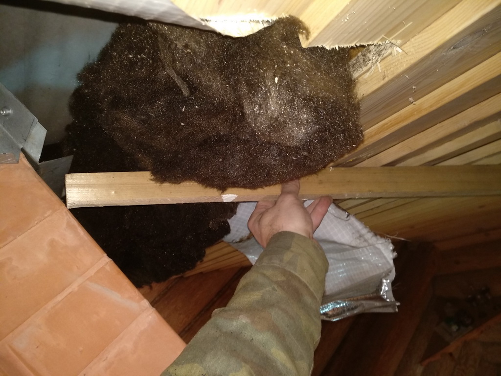

СообщениеДобавлено: Вс 30 Сентябрь 2018, 16:34 Ответить с цитатойВернуться к началу

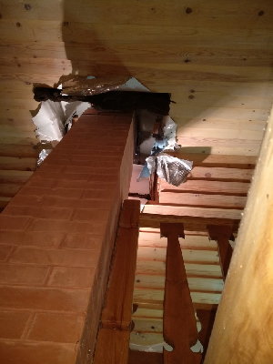

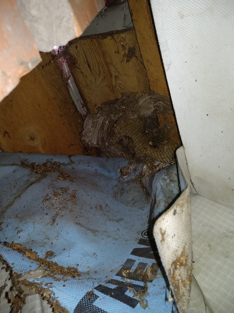

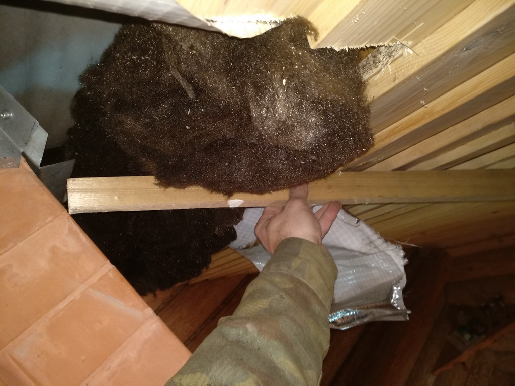

После удаления базальтовой ваты,
видим наружную обрешетку крыши и гнезда ос..
Хорошо, что дотянул до осени, осы все уже зимуют Smile

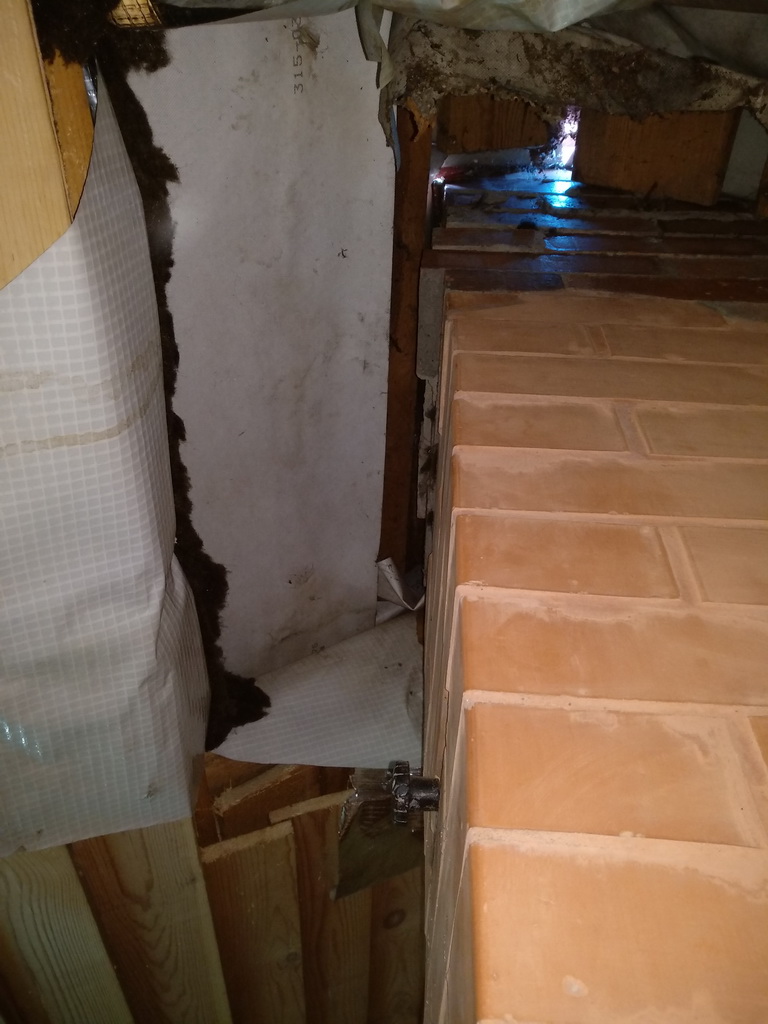

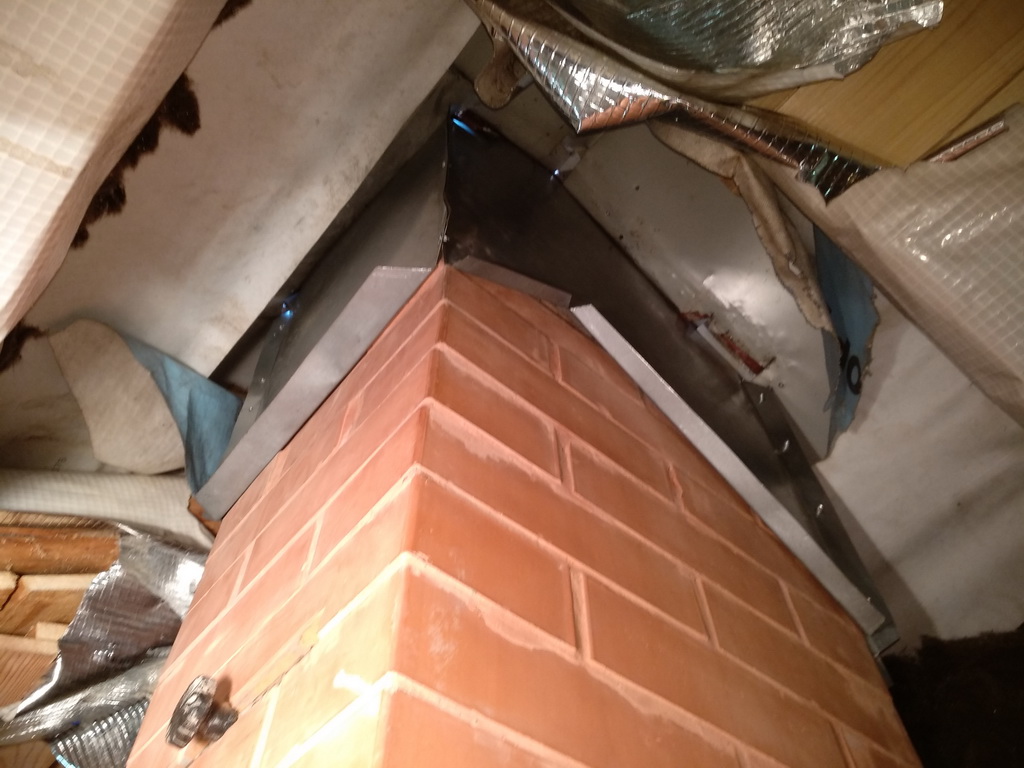

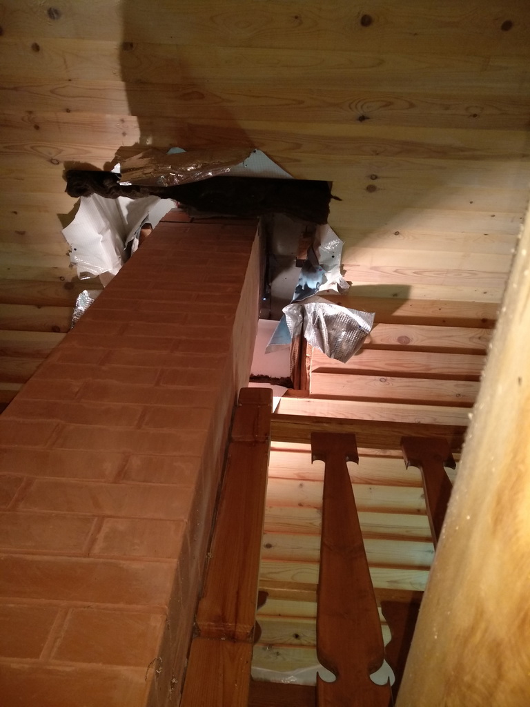

СообщениеДобавлено: Вс 30 Сентябрь 2018, 16:35 Ответить с цитатойВернуться к началу
Также вид на пароизоляцию и ... небо - а крыша то в дырочку!!
 Размер файла:  184.5 КБ
 Просмотров:  657 раз(а)

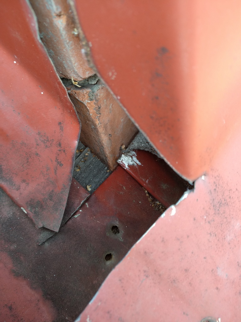

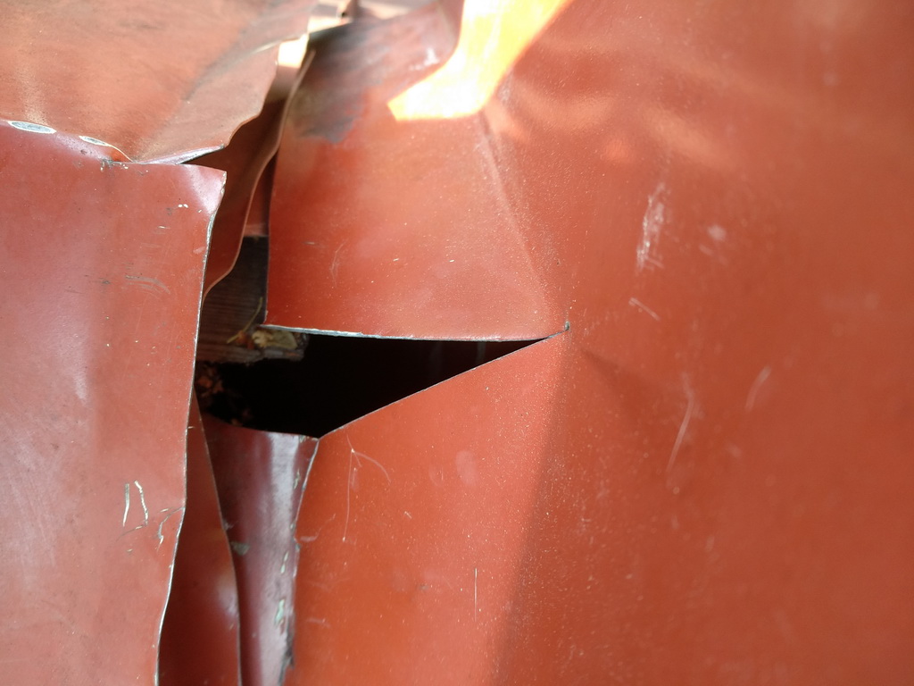

СообщениеДобавлено: Вс 30 Сентябрь 2018, 16:42 Ответить с цитатойВернуться к началу

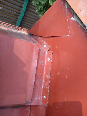

Лезу на крышу - вижу картину... эх попались бы мне эти строители!
Конек не доходит до общивки трубы
 Размер файла:  179.91 КБ
 Просмотров:  681 раз(а)

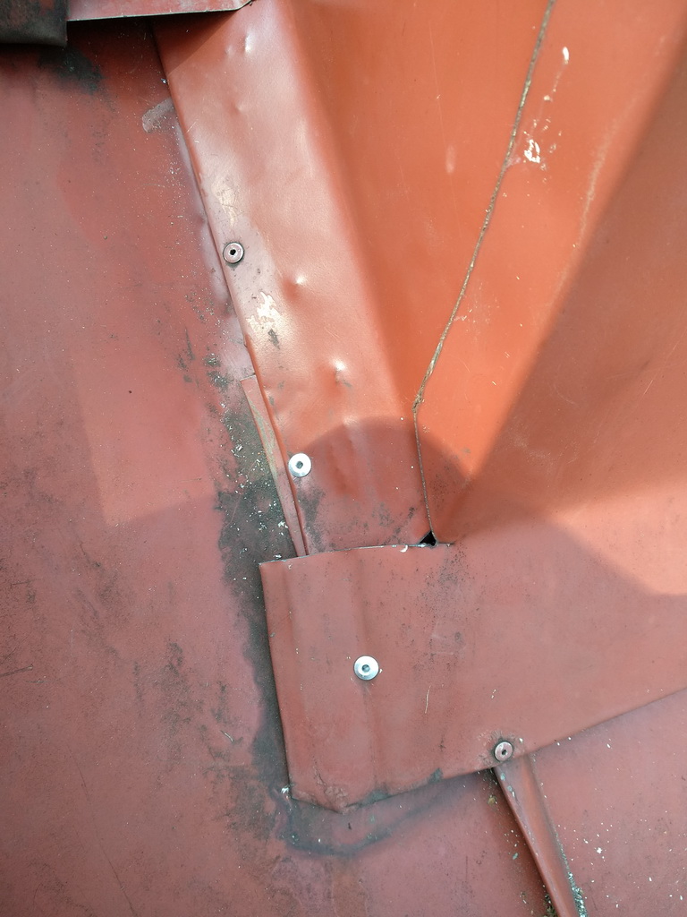

СообщениеДобавлено: Вс 30 Сентябрь 2018, 16:43 Ответить с цитатойВернуться к началу
Стыки на углу трубы
 Размер файла:  209.58 КБ
 Просмотров:  644 раз(а)
ZDS
Зарегистрирован: Вс 19 Февраль 2017, 19:41
Сообщения: 52
Регион: МО, Мытищи
СообщениеДобавлено: Вс 30 Сентябрь 2018, 16:44 Ответить с цитатойВернуться к началу

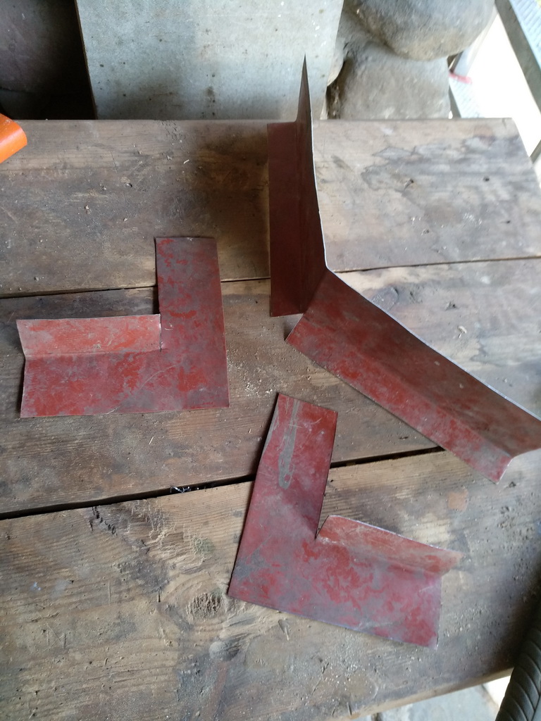

Ладно, это мелочи. Готовим заплатки и накладки...
 Размер файла:  265.34 КБ
 Просмотров:  628 раз(а)

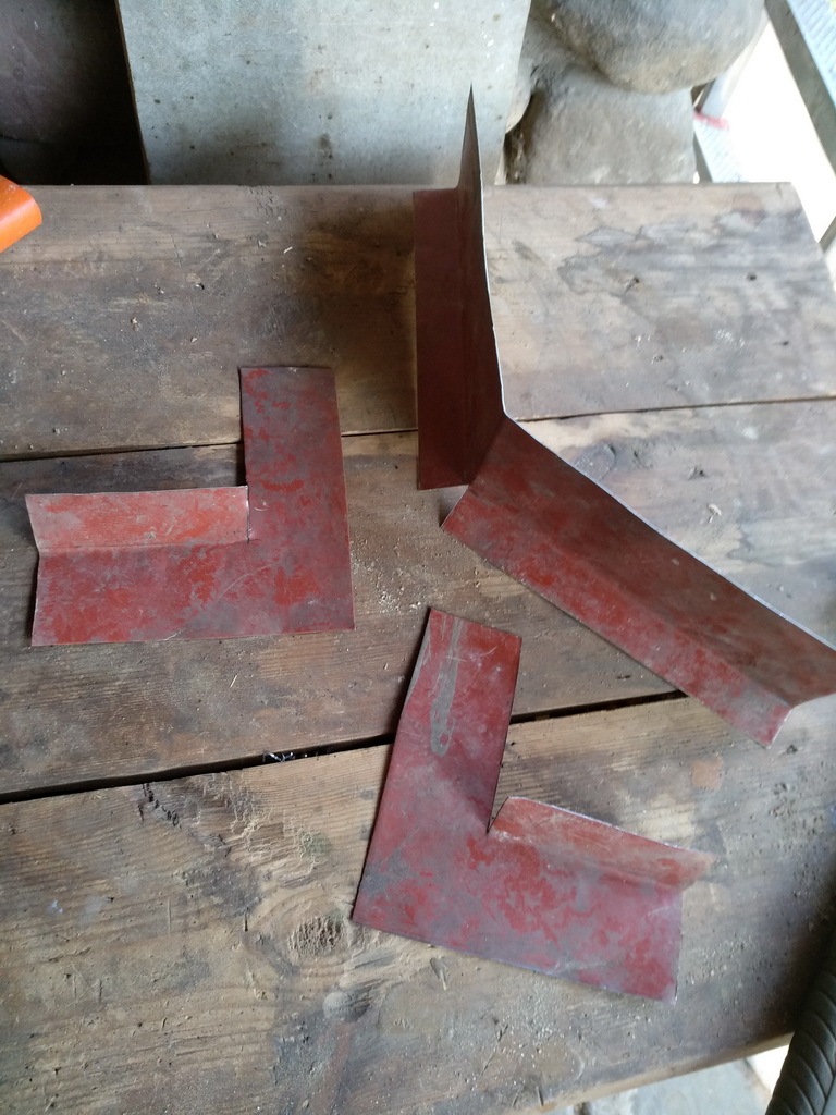

СообщениеДобавлено: Вс 30 Сентябрь 2018, 16:45 Ответить с цитатойВернуться к началу
Устанавливаем ...
 Размер файла:  205.22 КБ
 Просмотров:  670 раз(а)

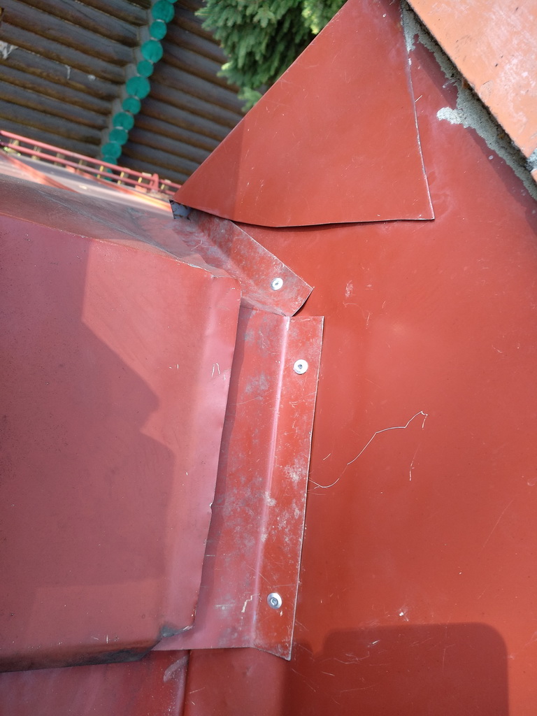

Тоже по углам
 Размер файла:  210.45 КБ
 Просмотров:  691 раз(а)

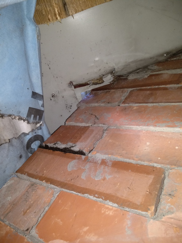

СообщениеДобавлено: Вс 30 Сентябрь 2018, 16:50 Ответить с цитатойВернуться к началу

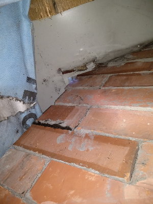

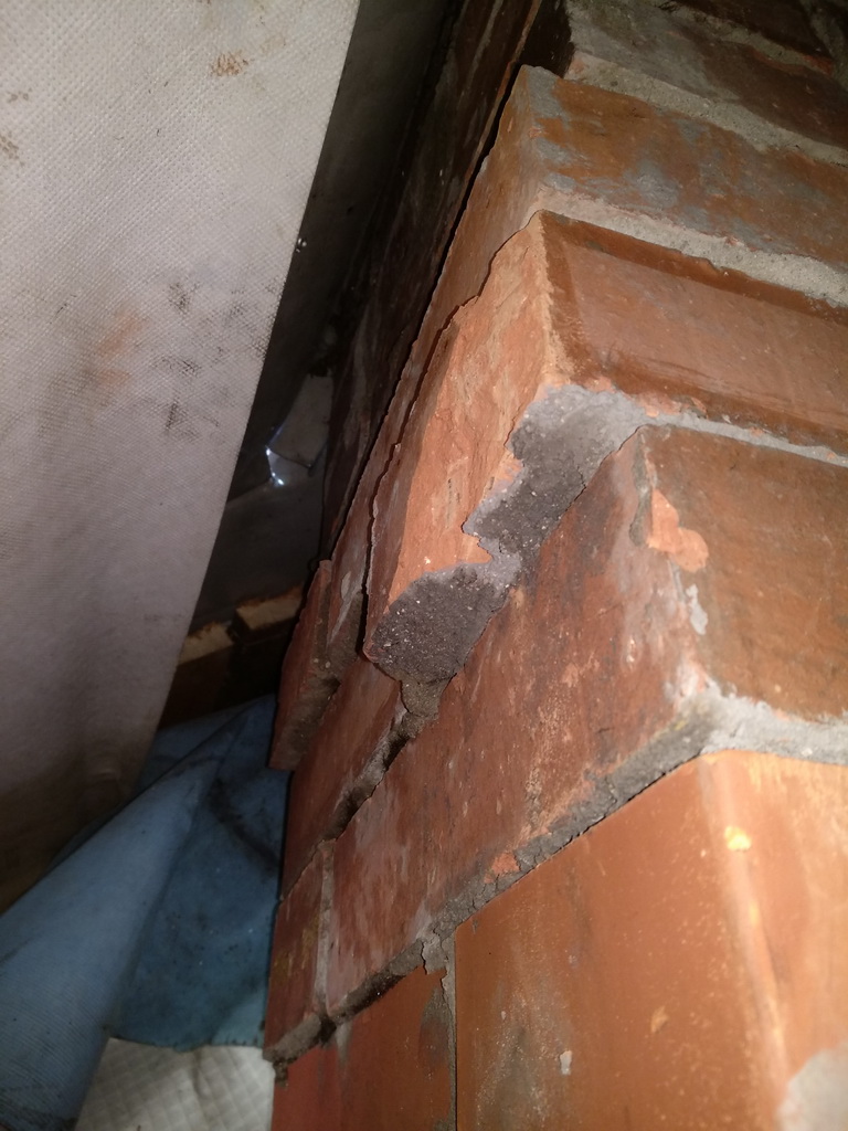

Возвращаемся к трубе...
Срезаю лобзиком (сломаной пилкой) наружную обрешетку...
Обращает внимание на себя кладка трубы, там где она была не видима!
Ужас - смещения кирпичей до 1 см!!! На фото видна базальтовая вата в щели, там ей забили щель глубиной 20-25 мм!
 Размер файла:  231.39 КБ
 Просмотров:  680 раз(а)

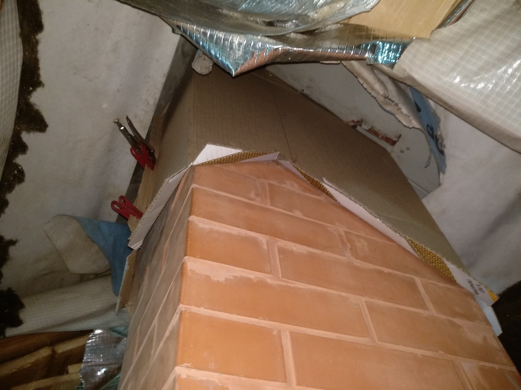

СообщениеДобавлено: Вс 30 Сентябрь 2018, 16:55 Ответить с цитатойВернуться к началу

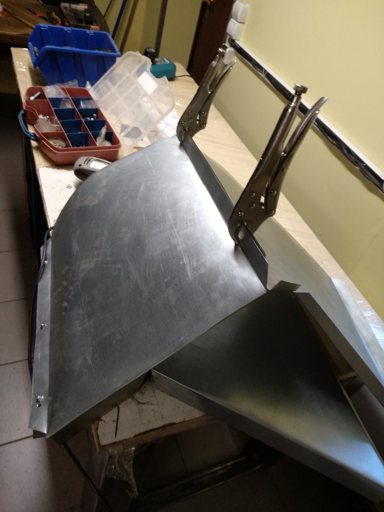

Снимаем размеры и режем шаблон гильзы
 Размер файла:  223.27 КБ
 Просмотров:  650 раз(а)

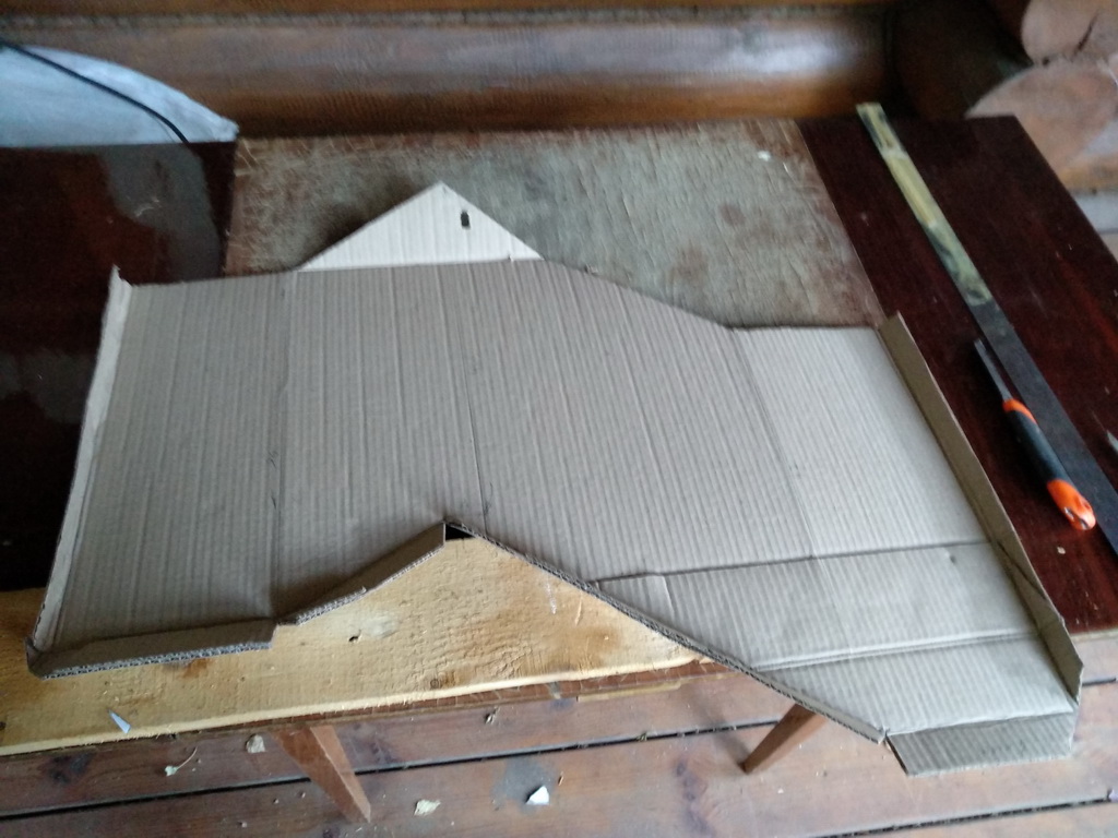

ZDS
Сообщения: 52
Регион: МО, Мытищи
СообщениеДобавлено: Вс 30 Сентябрь 2018, 16:56 Ответить с цитатойВернуться к началу
Прикидываем и проверяем размеры... почти попал
 Размер файла:  192.42 КБ
 Просмотров:  666 раз(а)

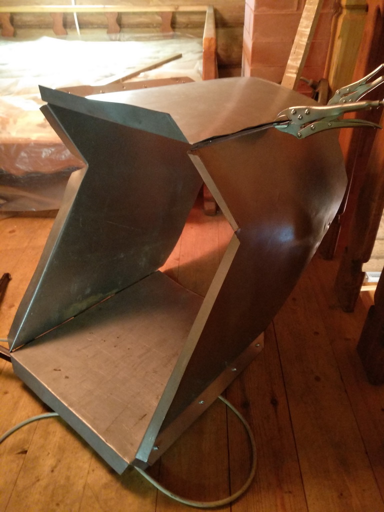

ZDS
Сообщения: 52
Регион: МО, Мытищи

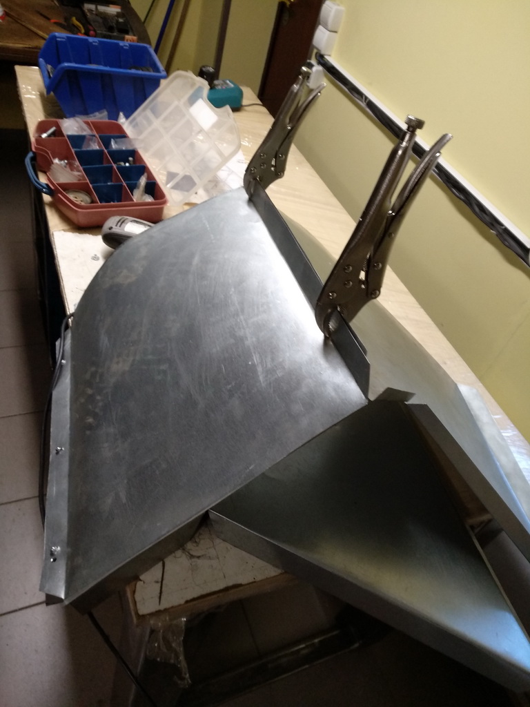

СообщениеДобавлено: Вс 30 Сентябрь 2018, 16:58 Ответить с цитатойВернуться к началу
Теперь в железе
Размер жести немного меньше начальных разверток,
поэтому переделал на 4 детали вместо 2-х, на каждую сторону...
 Размер файла:  189.56 КБ
 Просмотров:  658 раз(а)

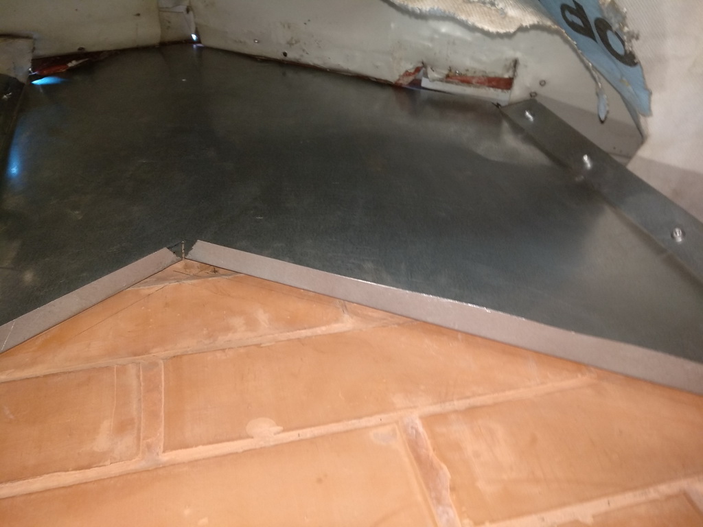

После подгонки перед окончательной установкой
 Размер файла:  200.77 КБ
 Просмотров:  636 раз(а)

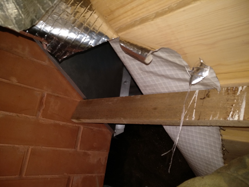

ZDS
Сообщения: 52
Регион: МО, Мытищи
СообщениеДобавлено: Вс 30 Сентябрь 2018, 17:10 Ответить с цитатойВернуться к началу
Пока все.
Итак, теперь крыша вскрыта до металла и гильза установлена.
Теперь нужно решить вопрос с ветрозащитой.
- Та что установлена горюча, поэтому ее подрезал на 15-20 см от трубы по кругу и завернул.
- Мембрану, тоже самое, завернул по обрезанным доскам (20-25 см от трубы).
Но теперь возник вопрос
Прежде, чем минвату снова укладывать, нужно ли восстанавливать ветрозащиту? И если нужно, то из чего делать ветрозащиту в этом месте?
Нужен негорючий плотный материал, типа пленки или ткани...
Кто-нибудь из форумчан может кинуть мысль ?
