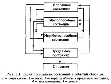

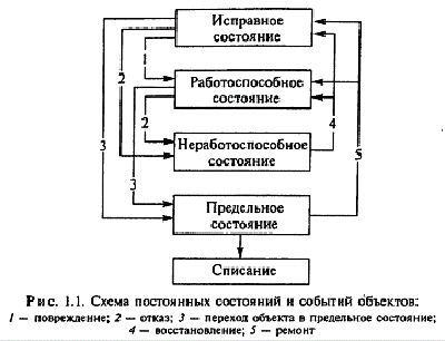

У меня одна "лесенка" понятий (промышленная).
У других - другая. И под другими названиями.
Все это давно и много обсуждалось. И даже на этом форуме. Под разными соусами.
Поскольку экспертиза без стандартов, правил, сертификаций или просто "понятий" не бывает.
Колчин на этом пути "собаку съел". И не одну. Устал. Теперь молчит.
*Меня же, наоборот, волнуют проблемы садовода, к которому пришли "копать колодец", а в результате...
Если конкретно о творце-печнике (о его руках), то что с него взять? Кроме швов. Very Happy

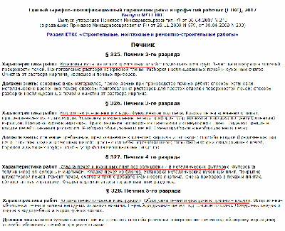

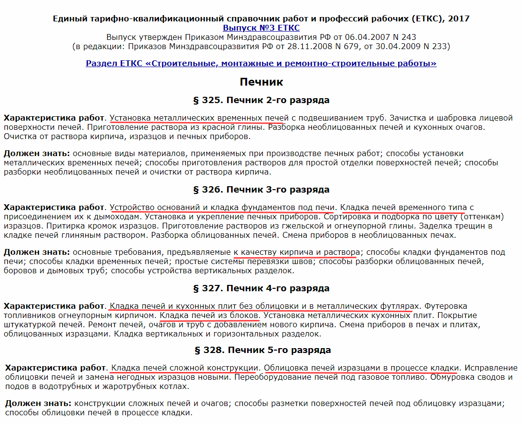

Ну не знаю, если уже многое обсуждалось "под разными соусами", и про "экспертизу" не интересно, то я могу и не писать про нее ).
С классификатором знаком, сам имею 4-ый разряд, полученный на тех самых печных курсах, "эффективность" которых тут не раз обсуждалась ). И в настоящее время перекладывая папе печь, собственно и выполняю работы, характерные для четвертого разряда (фото).
А Вам, Юрий Михайлович, пользуясь случаем хочу выразить благодарность за книгу "Дровяные печи. Процессы и явления". Мне повезло года три назад приобрести печатный экземпляр (с компьютера не люблю читать). Поэтому время от времени к ней обращаюсь ).

От СОСТОЯНИЙ объекта следует отличать СОБЫТИЯ.
За счет наступления того или иного события отопительный прибор переходит из одного состояния в другое (см. схему).
К событиям относятся «отказ» и «повреждение».
1) Отказ – событие заключающееся в нарушении работоспособного состояния объекта.
Отказ может быть полным или частичным. Полный отказ характеризуется переходом объекта в неработоспособное состояние. Частичный отказ характеризуется переходом объекта в частично неработоспособное состояние (ГОСТ Р 27.102-2021 п. 36).
Например, выпавший из «рассечки» кирпич и перекрывший сечение канала конвективной системы на пути движения дымовых газов в определенных случаях будет обуславливать отказ отопительного прибора и перевод его в неработоспособное состояние.
Примечание: причина отказа: Явления, процессы, события и состояния, вызвавшие возникновение отказа объекта. Причины отказа могут быть как внутри объекта (внутренние причины), так и вне его (внешние причины). Причиной отказа могут быть только внешние причины, предусмотренные проектом объекта. Внешние факторы, не предусмотренные проектом объекта, а также административные, логистические, организационные в качестве причины отказа не учитывают (ГОСТ Р 27.102-2021 п. 43).
2) Повреждение - нарушение исправного состояния объекта при сохранении его работоспособного состояния (ГОСТ Р 27.102-2021 п. 38).
Например, ранее упомянутое событие в виде «поломки» термометра хлебной камеры будет являться «повреждением» и «переведет» печь из исправного состояния в неисправное (при этом работоспособное состояние печи сохранится).
Примечания:
1 Дефект и (или) повреждение могут служить причиной возникновения частичного или полного отказа объекта.
2 Наличие дефекта и (или) повреждения приводит объект в неисправное состояние.
.png
 Размер файла:  12.7 КБ
 Просмотров:  5 раз(а)
