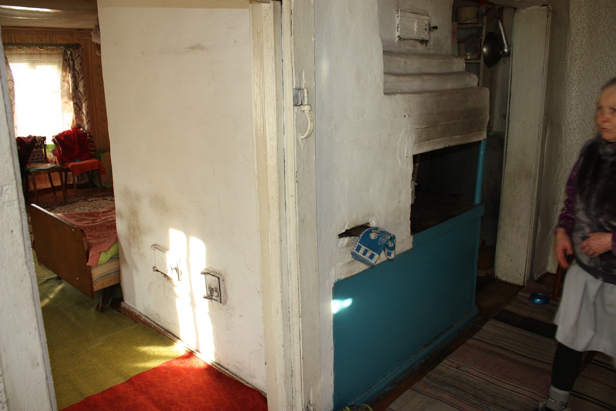

вот ещё нашёл после реанимации одну...дедуля с бабулей красить не просили...да я и не стал бы Радость ... до дальней деревни на евоной машине ездили...жаль свою ломать было... но заработала и чистая и с почти новым топливником , по новой вставленной дверкой и переставленной плитой ---НА УРА... старые в пляс уж пустились..))) Честно сказать ДмитрийСПБ...я бы на Х снёс бы это недоразумение... 5 машин с честными по 4 куба дров за сезон, еле тёплые щитки (после моих чисток потеплее были)... места занимают...борова запрещённые...трубы разваливающиеся..и т.д.

Верно сказано, все эти переделки на пару топок потом все обратно возвращается. И все по кругу возвращается, то же был такой же случай как у Вас.

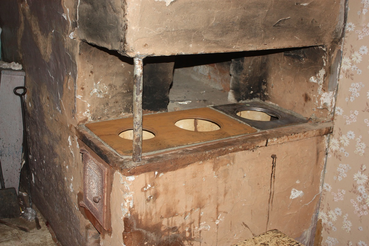

на фото ТС - обращёнка? У нас обычно дымосборник и вверх

Как правило везде по деревням уже типа "улучшенные" со щитками...на фото выше щиток выходит в соседнюю комнату...она вообще чуть не рухнула..точнее щиток...там вогнана плита варочная...одним словом ужасть
После дымосборника дым поступает через отверстие вьюшки вниз и оттуда уже в трубу.
Из подтопка дым поступает при закрытой вьюшке сразу в трубу.
То, что сносить печь и строить новую лучше, это я понимаю.
Тогда проще и дом заново перестроить.
Прошу относится к решению ремонтировать печь с пониманием. В крайнем случае будет для красоты стоять.

[quote="Валер"]на фото ТС - обращёнка? У нас обычно дымосборник и вверх[/quote Влер, весь каеф обллмал]
СообщениеДобавлено: Ср 1 Ноябрь 2017, 18:08 Ответить с цитатойВернуться к началу
у нас почему-то такие редкость.
Дымосборник на таких тоже греется? Этож колпак
Мангилев Сергей
Сообщения: 978
Регион: Советск
СообщениеДобавлено: Ср 1 Ноябрь 2017, 18:34 Ответить с цитатойВернуться к началу
Ну да и поджимает тягу это наиболее классическое устройство газосборника. Прямой это удел новостройщиков. Но тут не совсем классика которая прямо в газосборнике тут обоатка вынесена в бок. Выход герметезировать двери , по другому ни как.
СообщениеДобавлено: Ср 1 Ноябрь 2017, 18:54 Ответить с цитатойВернуться к началу
а если заменить вьюшку на задвижку?
Мангилев Сергей
Сообщения: 978
Регион: Советск
СообщениеДобавлено: Ср 1 Ноябрь 2017, 19:03 Ответить с цитатойВернуться к началу
Ну, если на поворотную. Хотя и простая если плотная не будет сильно кидать, да и сеичас только при растопке на холодную трубу плюет.
