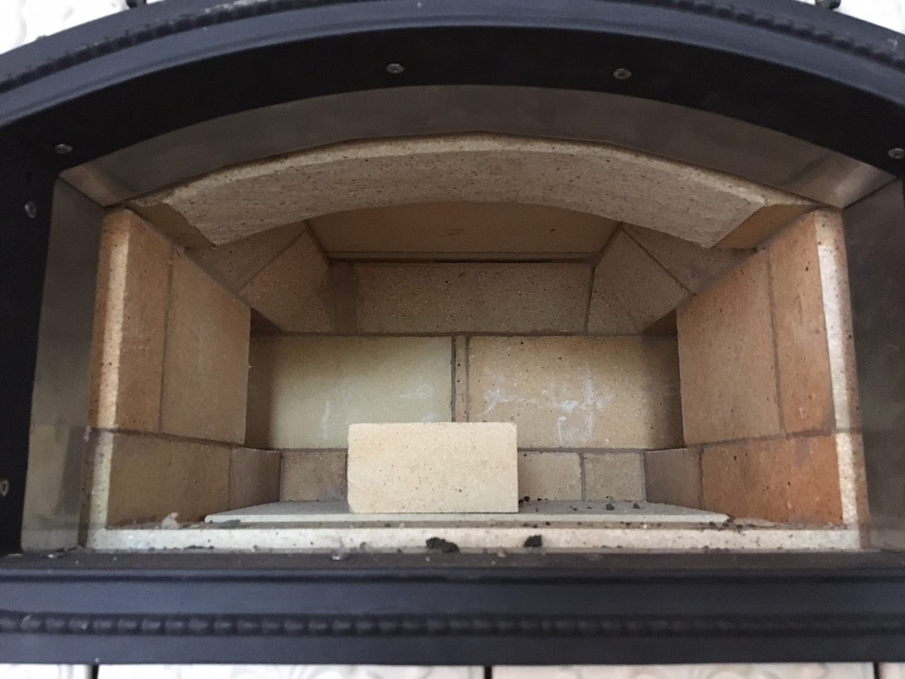

Евгений Романов
Сообщения: 620
СообщениеДобавлено: Вт 31 Октябрь 2017, 14:05 Ответить с цитатойВернуться к началу

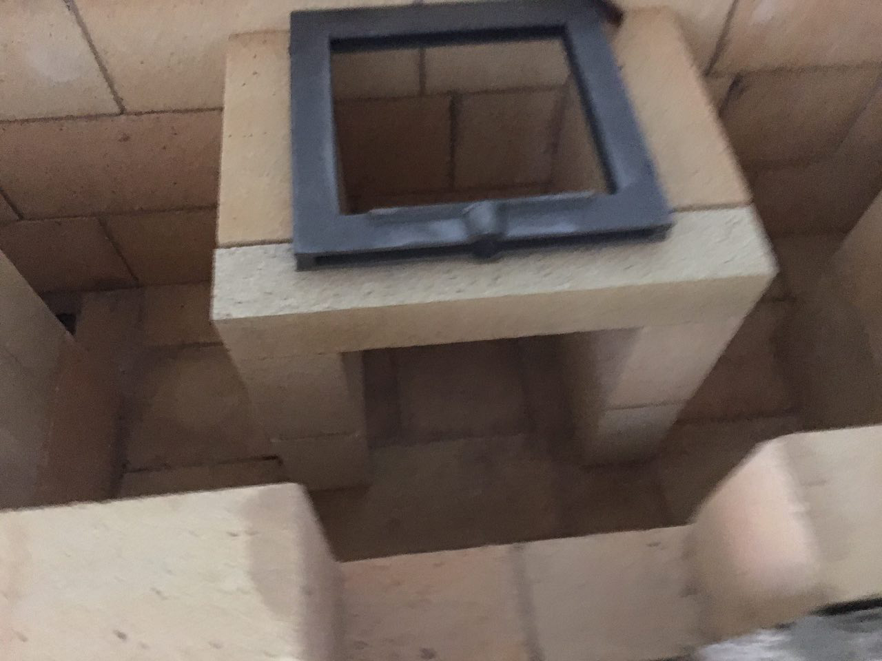

По печке: Хлебные камеры одинаковые с подом и горелкой.
 Размер файла:  227.37 КБ
 Просмотров:  773 раз(а)

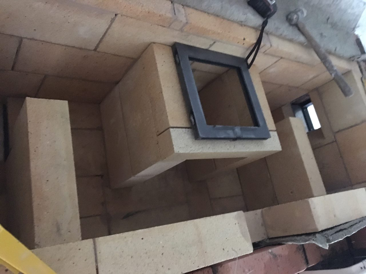

Евгений Романов
Сообщения: 620
СообщениеДобавлено: Вт 31 Октябрь 2017, 14:08 Ответить с цитатойВернуться к началу
Доделали второй колпак, установили задвижку.
 Размер файла:  209.96 КБ
 Просмотров:  658 раз(а)
 Размер файла:  229.45 КБ
 Просмотров:  652 раз(а)

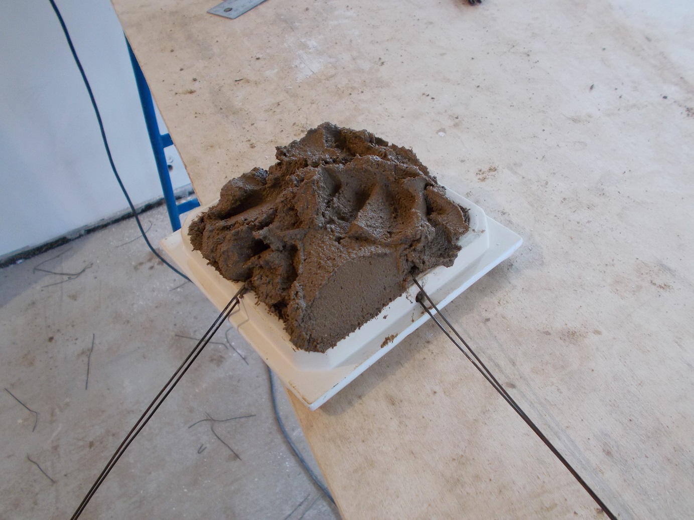

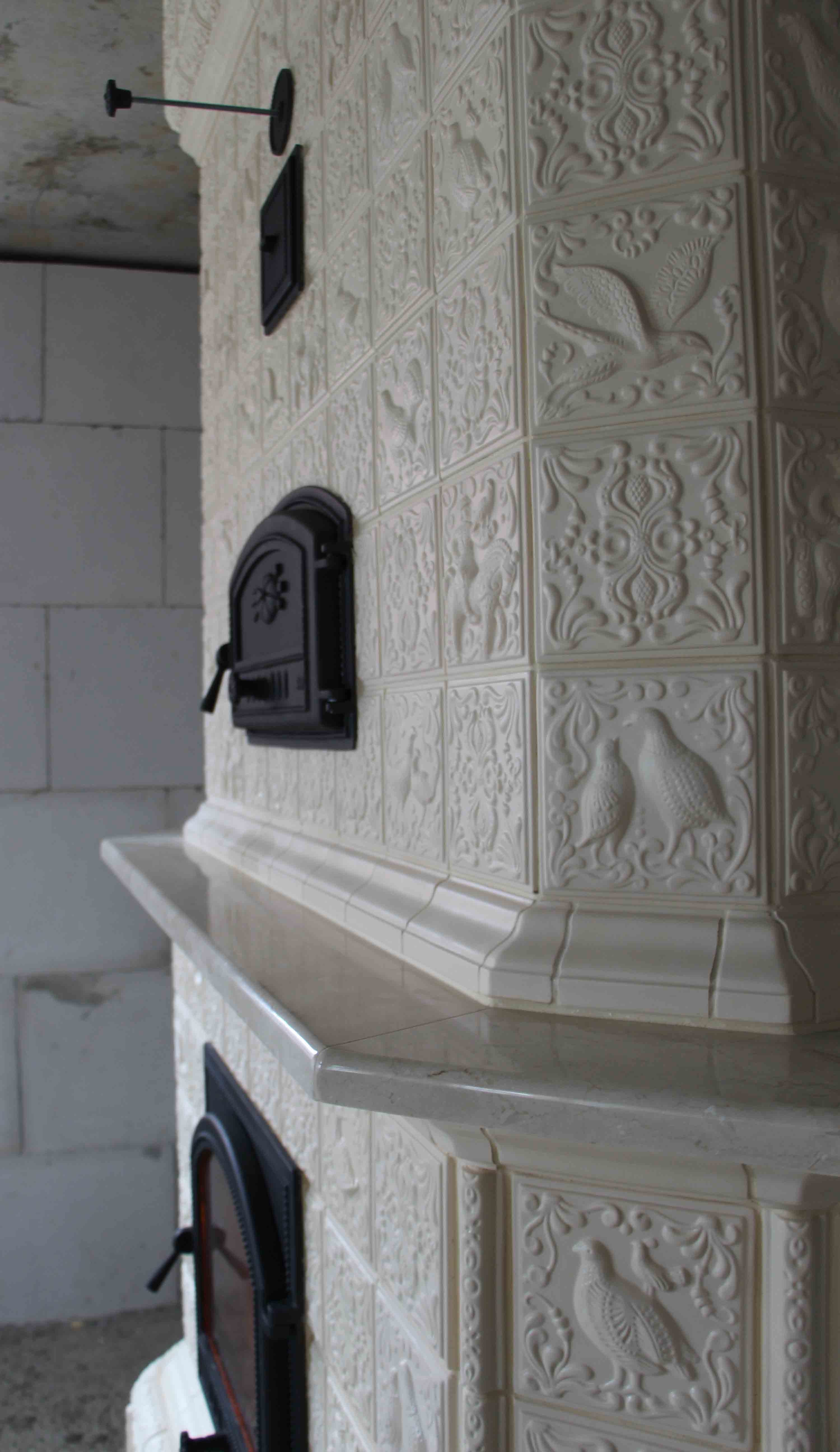

наталья михайловна
Сообщения: 172
СообщениеДобавлено: Вт 31 Октябрь 2017, 20:54 Ответить с цитатойВернуться к началу
а чем румпа мешает клеить?
все приклеено на смесь для внешних оболочек
производство кафеля(изразцов),керамика https://www.facebook.com/ceramics.by/
 Размер файла:  584.54 КБ
 Просмотров:  612 раз(а)
наталья михайловна
Сообщения: 172
СообщениеДобавлено: Вт 31 Октябрь 2017, 20:56 Ответить с цитатойВернуться к началу
а чтобы печь грела, её нужно рассчитывать сразу под изразец
изразец - это не плитка, это как дополнительный кирпич на ребро
следовательно, и проект совсем другой должен быть

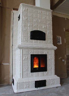

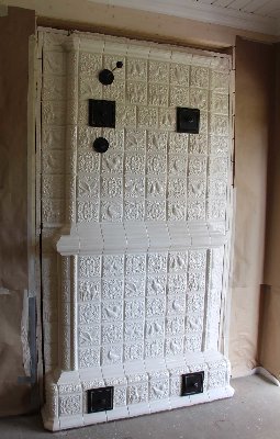

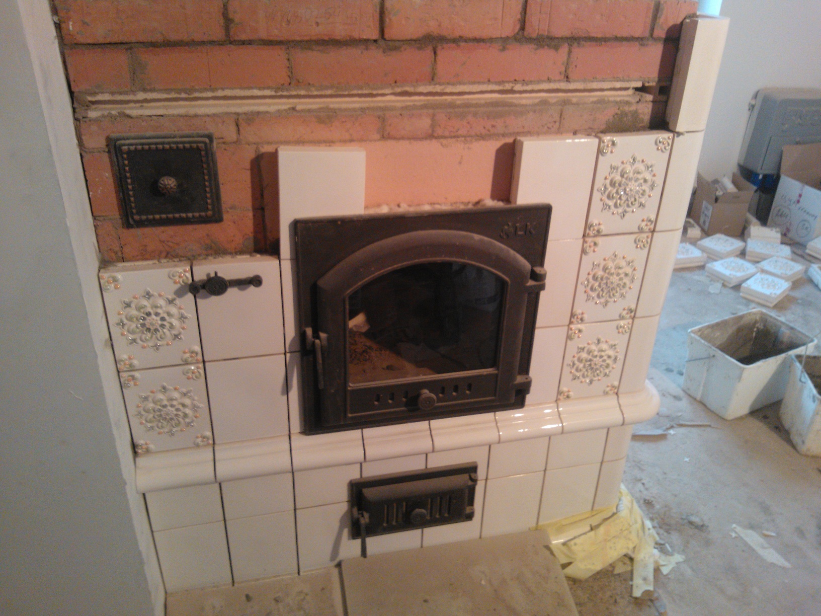

Евгений Романов
Сообщения: 620
СообщениеДобавлено: Ср 1 Ноябрь 2017, 08:49 Ответить с цитатойВернуться к началу
И конечный результат.
 Размер файла:  255.19 КБ
 Просмотров:  661 раз(а)
 Размер файла:  265.8 КБ
 Просмотров:  673 раз(а)

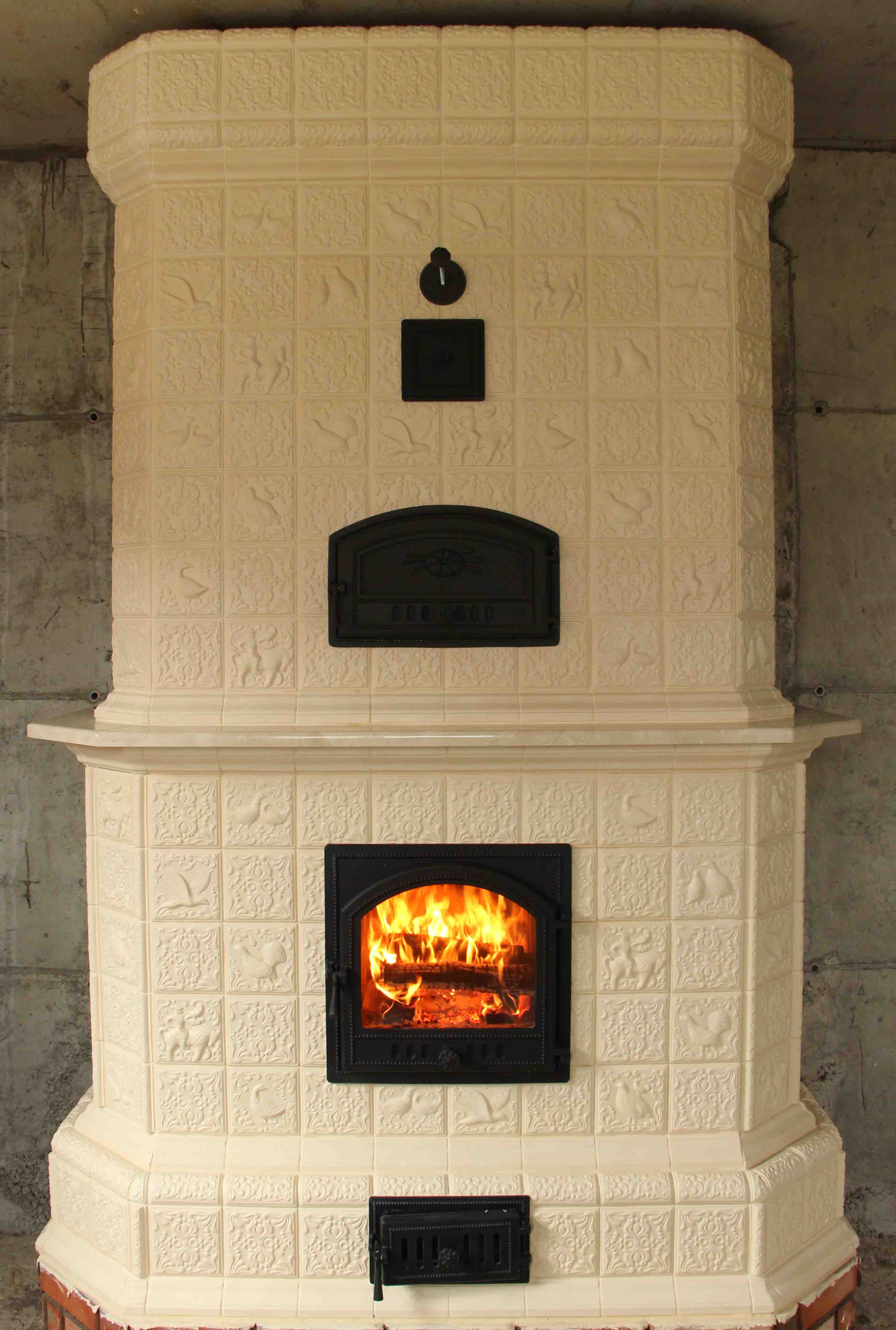

Евгений Романов
Сообщения: 620
СообщениеДобавлено: Ср 1 Ноябрь 2017, 08:50 Ответить с цитатойВернуться к началу
И вторая печь.
 Размер файла:  187.25 КБ
 Просмотров:  644 раз(а)
 Размер файла:  171.21 КБ
 Просмотров:  703 раз(а)
