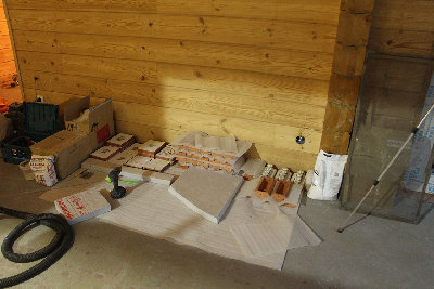

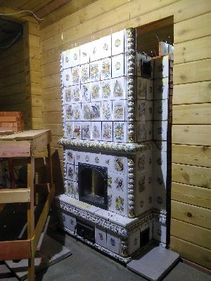

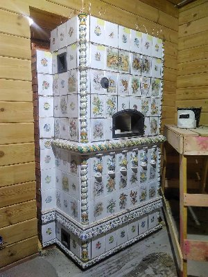

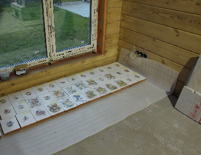

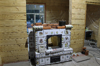

Монтаж центральной полочки, начали с установки внешних улов. Заполнили расстояния между углами, оно оказалось не кратно изразцу, поэтому с фасадов пришлось подрезать изразцы, что повлекло за собой небольшое нарушение рисунка, если не присматриваться, то не заметно, но небольшое расхождение есть.

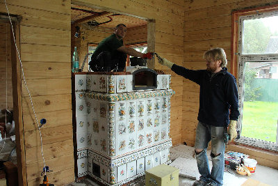

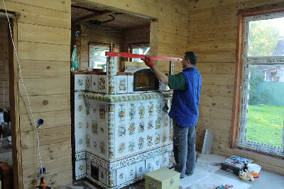

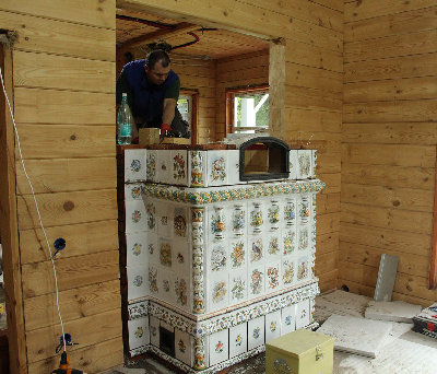

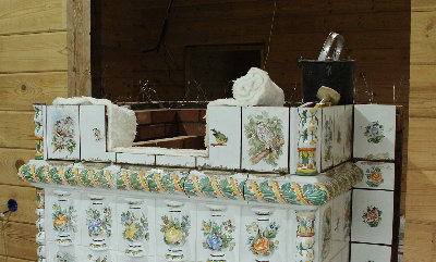

Установили еще один ряд изразцов и сформировали проем под установку дверцы хлебной камеры. Пришлось отступить от сборочных чертежей на которых дверца хлебной камеры стоит выше на целый ряд изразцов, потому что тогда низ хлебной камеры получался на уровне подбородка, а это не очень удобно с точки зрения использования. Поэтому дверцу установили ниже на ряд изразцов и высота хлебной камеры стала комфортной для использования.
Установку любого ряда изразцов начинали с установки и выравнивания по плоскостям и горизонту угловых элементов, расположенные между углами изразцы ровняли по верхнему краю.

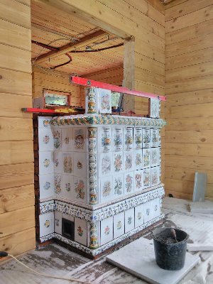

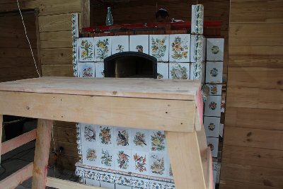

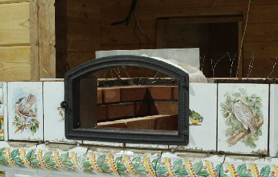

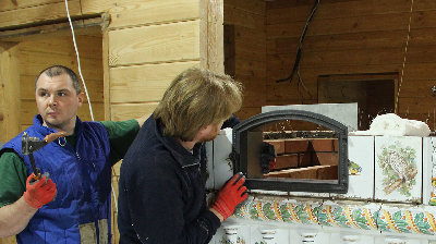

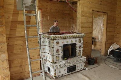

Установили дверцу хлебной камеры, как всегда на уголки из нержавеющей стали и стальные заклепки. В качестве компенсатора термического расширения в зазор между дверцей и кладкой проложили суперсил. Комплект нержавеющих уголков с радиусом сверху заказываю на заводе, получается красиво и технологично. Нержавейку сверлим и клепаем по месту, в качестве струбцин используем руки напарника.

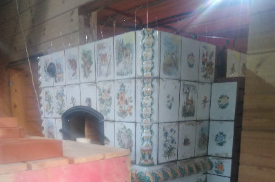

Далее: подняли внутрянку и отфутеровали хлебную камеру. Перешли к установке следующего ряда изразцов, начали с угловых элементов.

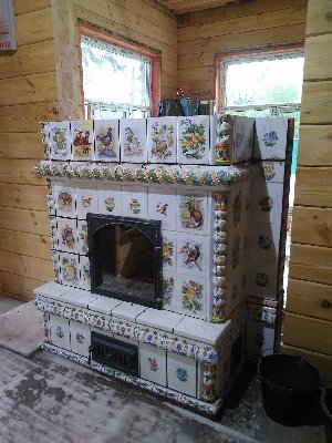

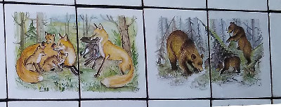

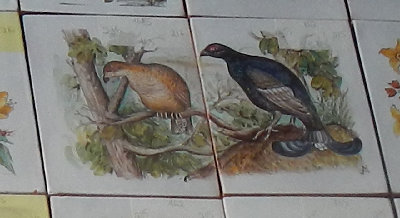

Установили еще ряд изразцов, на котором присутствует панно. Вообще у нас три панно, одно с гостиной и два с кухни. Панно представляет собой один рисунок нанесенный на два изразца. В нашем случае это птицы, медведи и лисы. Панно с гостиной не особо заметно, оно как то слилось с остальными изразцами и не выделяется.

СообщениеДобавлено: Вс 19 Ноябрь 2017, 06:42 Ответить с цитатойВернуться к началу
Евгений, нет ощущения, что там где рисунок режется по фурнитуре лучше смотрелось бы просто чистая без рисунка поверхность?
Евгений Романов
Сообщения: 620
СообщениеДобавлено: Вс 19 Ноябрь 2017, 08:24 Ответить с цитатойВернуться к началу
Вполне вероятно, но дизайн осуществлял художник, мы только собирали.
В начале темы есть сборочный чертеж, на нем изразцы с точкой и без, с точкой это маленький рисунок, без точки- большой.

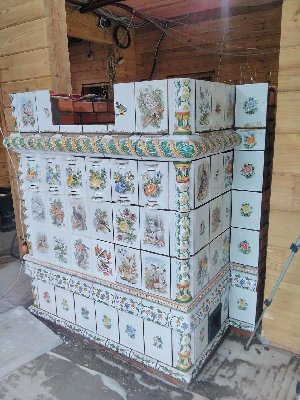

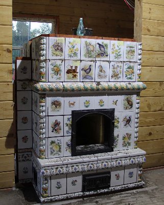

Осталось немного, еще три ряда самых тяжелых изразцов, потому что это остатки и размеры пляшут очень сильно, и карниз.

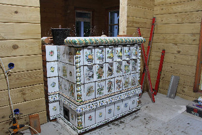

Установили последние ряды изразцов, врезали прочистные дверцы. Переходим к финальному карнизу и монтажу трубы Шидель.
