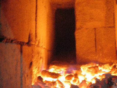

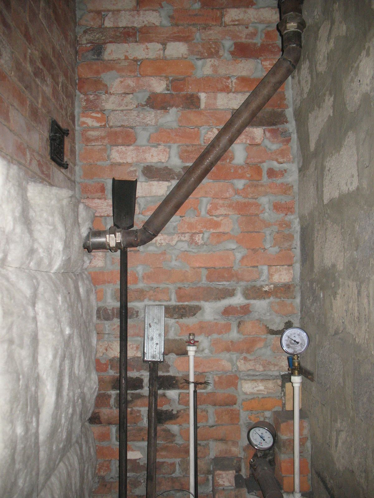

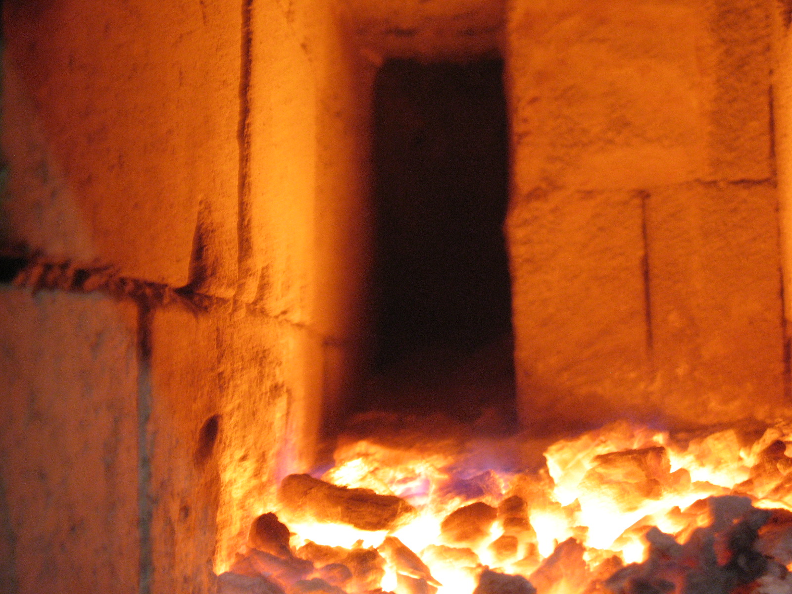

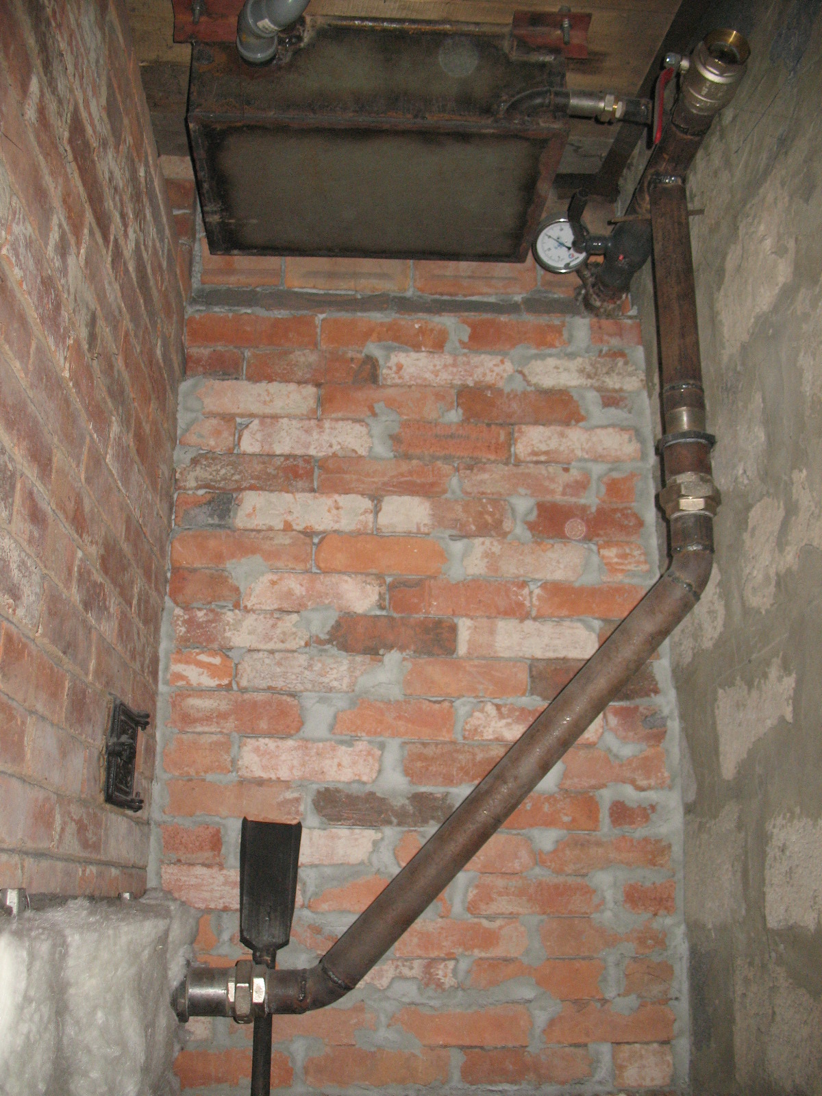

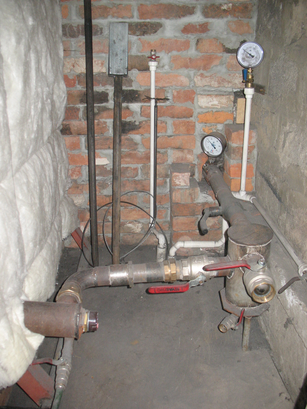

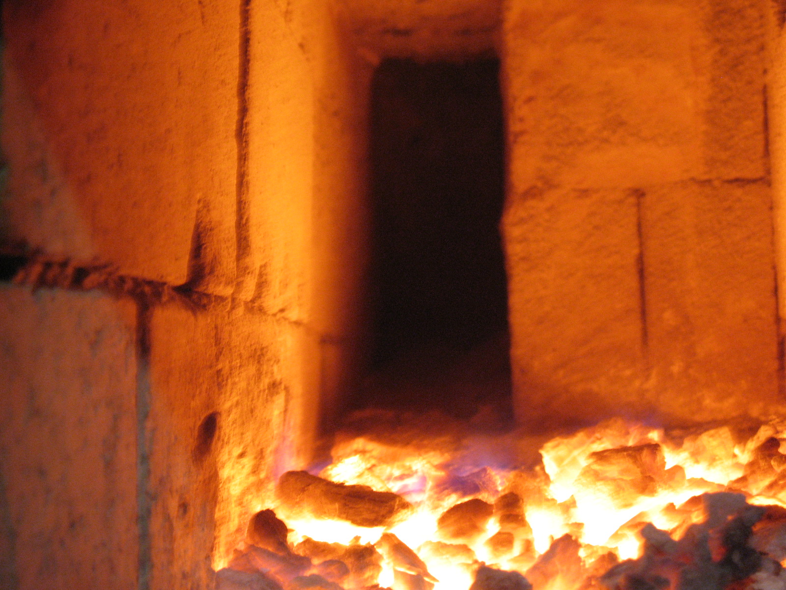

Здравствуйте. У нас похолодало, сегодня -37. Пока терпимо. Ночью, думаю, прижмет за 40. Но, благодаря контролю со стороны некоторых суровых форумчан, к этим холодам я подошел подготовленным. Главное – подчеркиваю еще раз – топливо. Благодаря тому, что отсортировал запас комкового угля наименее жирных сортов из своей сборной солянки, никаких намеков на засаживание и снижение тяги пока не замечаю. Процесс горения контролирую, как это делали когда-то старые теплотехники. Если пламя светло-соломенное, чистое и полупрозрачное, сжигание топлива нормальное. Темно-соломенный непрозрачный цвет пламени, с сероватым оттенком, говорит о недожиге из-за недостатка кислорода либо низкой температуры в топке и, как следствие, повышенном уносе. Положив поверх угля пару небольших поленьев, удается привести горение в норму. Перед началом топки обязательно разогреваю печь дровами, запаса до весны хватит.
Станислав, все-таки по Вашему совету закрыл всю площадь плиты слоем МКВ, сверху придавил листом металла и шамотом. Попадания дыма на кухню с тех пор ни разу не замечал, и сигнализатор оксида углерода СОУ-1 тоже не фиксирует опасной концентрации (в том числе и в котельной). Утепление котла привело к снижению на 2 градуса перекоса температур между кухней и спальнями. Думаю, дальнейшие намеченные мероприятия также приведут к улучшению. А в целом, знаете, мне мое детище даже начинает нравиться. Поводов для гордости пока не вижу, но результат на сегодняшний день уже радует. Чтобы в такие морозы жена мерзлячка попросила топить поменьше, это – впервые.
Еще доделать бы КИП своей котельной, уже надоело вслепую гадать. Оборудование дожидается своей очереди уже три года. На подачу поставлю электромагнитный расходомер, точки контроля температуры – подача, обратка, газы у котла и на выходе из дымовой трубы. Прибор восьмиканальный, остается еще и на контроль температуры за бортом, на кухне и в жилой зоне. Есть функция архивации. Это уже на пенсии развлекаться. А пока довольствуюсь термометрами на подаче и обратке.
Да, чуть не забыл. Пытался дозвониться до фирмы, привозившей уголь, не смог. Дозвонился до водителя, он ответил, что его дело – доставить, за качество не отвечает. И вообще, в той фирме давно уже не работает. А позапрошлой осенью я посмеивался над чудаком соседом, который пересеял привезенный уголь, а отсевом засыпал канавы вокруг усадьбы. Теперь до меня дошло, что зря смеялся.
 Размер файла:  625.28 КБ
 Просмотров:  673 раз(а)
 Размер файла:  695.06 КБ
 Просмотров:  690 раз(а)
Два совочка из обрезков оцинкованного профиля с ручками 1м и 1,5м сделал наспех, но так и прижились
 Размер файла:  742.37 КБ
 Просмотров:  646 раз(а)
На подаче и обратке -легкосъемные колена на американках.
 Размер файла:  677.4 КБ
 Просмотров:  664 раз(а)
В кладку заложены петли из вязальной проволоки для крепления армирующей оцинкованной просечной сетки и последующей укладки керамической плитки. Но пока еще вид кирпичной кладки не надоел.
 Размер файла:  763.03 КБ
 Просмотров:  655 раз(а)

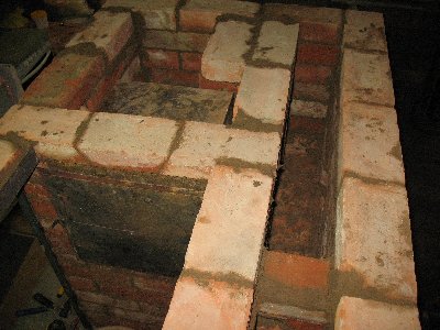

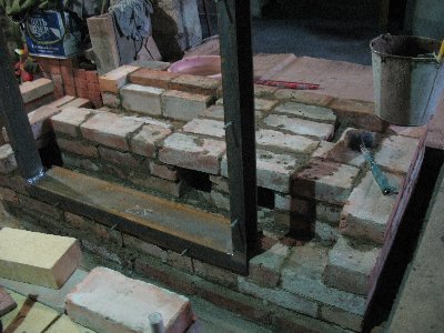

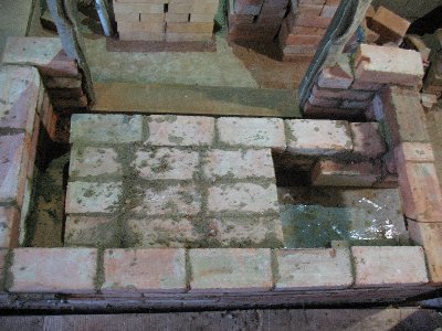

Обратите внимание на два фото, где выложено по 5-6 рядов, установлена рама котла. По времени разница между ними – неделя, но это две разные печи. Вовремя пришла уверенность, что надо остановиться и все переделать. В итоге кладка была разобрана и печь начата с чистого листа, совсем в иной компоновке. За основу котловой части почти без изменений взял КИК-17.
Идет перекрытие нижнего колпака. Справа - подъемный канал в верхний колпак.

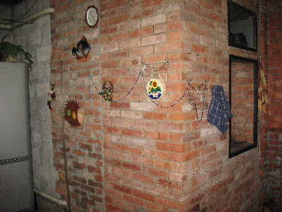

Нижний колпак теперь принял участие в обогреве кухни. Сечение подвертки - на всякий случай с запасом, примерно 220 кв.см.
 Размер файла:  539.18 КБ
 Просмотров:  623 раз(а)

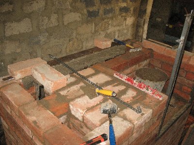

Окончательный вариант. Начало - практически КИК-17.
 Размер файла:  541.61 КБ
 Просмотров:  634 раз(а)
Первый блин. Как водится - комом. Все это было без сожаления разобрано и зачищено.

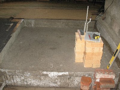

Фундамент отстоялся, готов к приему почти 3 тонн кирпича.

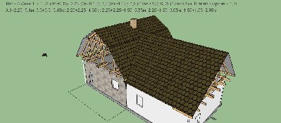

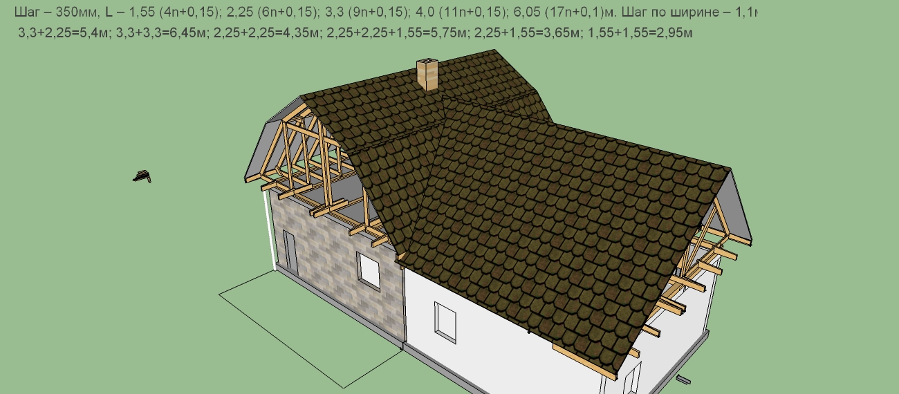

Обычно высота подвертки 21 см.(3 ряда), ширина 13 см.
Уточните расположение трубы на крыше и положение (высоту) оголовка трубы относительно конька. Фото трубы на крыше.
Обычно принято делать трубу чтобы выходила поблизости от конька крыши дома или прямо в конек, и выше конька на 50 см.; а лучше выше конька на 70 см.
Если есть зонтик на трубе от осадков, высоту ножек зонтика обычно делают не менее 20 см., чтобы не было помех выходящим из трубы газам.
Как предположение: у Вас обычно сильные морозы - может ли на оголовке трубы образовываться наледь и т.п., затрудняющая тягу?

СообщениеДобавлено: Сб 27 Январь 2018, 11:05 Ответить с цитатойВернуться к началу
Здравствуйте. Мороз уже немного притомил. Но, похоже, выдыхается. Сегодня уже -34. Печь не подводит, работает в штатном режиме. Оказывается, если подходить вдумчиво к отапливанию плохим углем, можно если не выйти из положения, то хотя бы снизить остроту проблемы. Станислав, по поводу подверток. Специально уточнил по фотографиям – по всему тракту они у меня в три ряда на полкирпича, т.е. те самые 21х13, о которых Вы упоминаете. Сечение 220 см указал ошибочно.
Труба на эскизе – из проекта крыши, делал в скетчупе. По факту перемещена влево на полметра, как на фото. Высота над коньком – 50см. При переделке думаю приподнять на 2-3 ряда, достаточно будет?

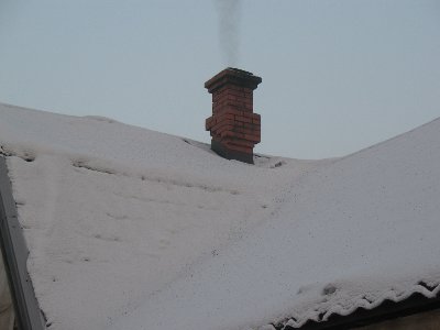

Высота ножек у зонтика – 35см, но он снят еще в декабре 16 года после первого засаживания трубы. Обледенение появилось с внутренней стороны зонтика, когда засаживание дымохода пошло лавинообразно, а до этого не замечал. На оголовке после снегопадов по внешнему периметру иногда остается снег со льдом, но выходу дыма это никак не мешает.
На днях в план мероприятий добавил пункт не то чтобы обязательный для исполнения, но очень желательный. А именно – сделать теплоаккумулятор. Литров на 950 в котельной поместится без проблем. Надеюсь, это значительно облегчит жизнь оператору.
Проектное расположение трубы. Фактически передвинута на полметра влево.

Дымовая труба - "четверик", этого сечения оказалось абсолютно недостаточно

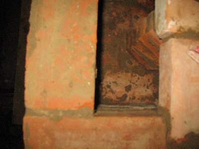

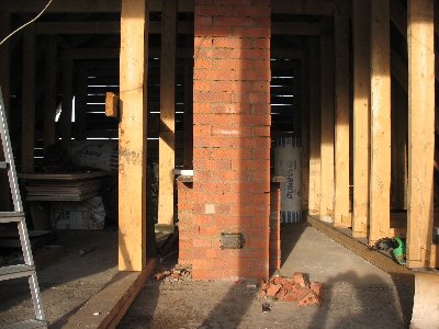

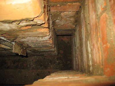

Прочистная дверца в основании трубы
 Размер файла:  431.93 КБ
 Просмотров:  657 раз(а)
Верхняя подвертка подъемного канала выходит в прочистной канал
 Размер файла:  392.59 КБ

stas
Сообщения: 916
СообщениеДобавлено: Сб 27 Январь 2018, 18:13 Ответить с цитатойВернуться к началу
Здравствуйте. Да, + три ряда к имеющейся высоте трубы - и как раз будет 70 см. над коньком. Теплонакопительный бак - это хорошо, хорошая мысль.
