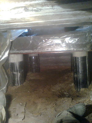

В месте расположения печи как раз перекрестье дух несущих балок, там в любом случе одну балку в фундамент прятать, но вот две уже перебор, там перекрестье на винтовой свае стоит, а фундамент печи насколько я знаю должен быть отделен от фундамента дома
СообщениеДобавлено: Вс 4 Февраль 2018, 13:55 Ответить с цитатойВернуться к началу
сам дом на винтовых? а под печь плиту? теоретически могут быть проблемы, тем более дача

При правильно сделанном свайном поле и обвязке свай , печь как угодно разместить не проблема. В конце концов докрутить одну ,две сваи можно. (имею такой опыт)

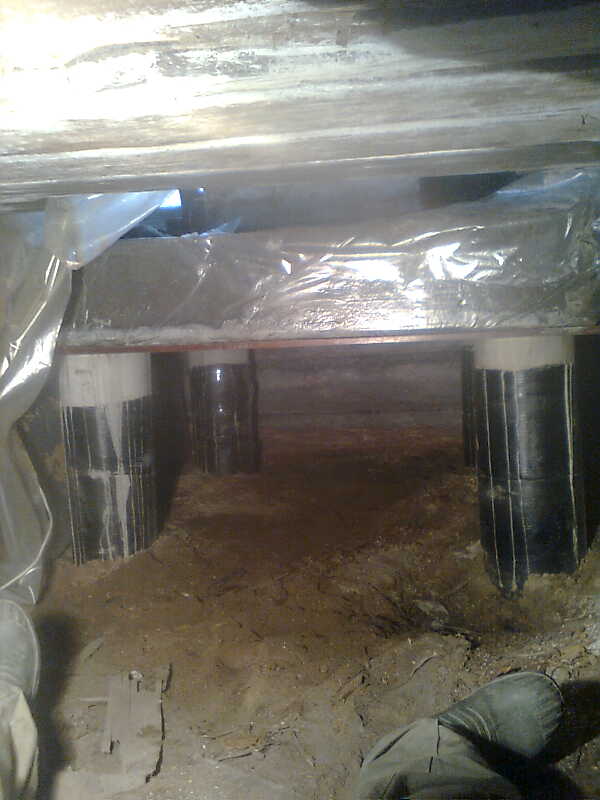

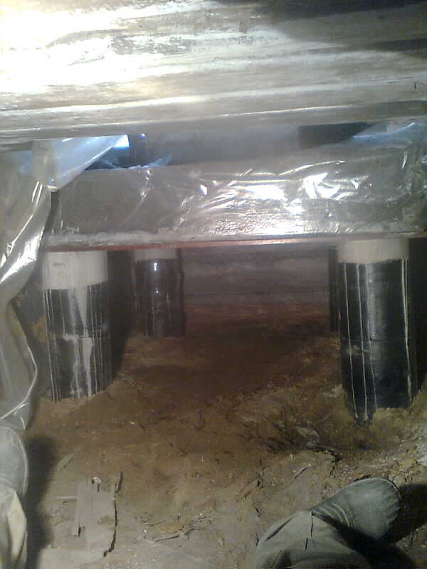

вы подпись видели? я любитель, строю себе да друзьям. себе кстати поставил на тисэ, 4 сваи по 1700 сверху плита 250, и 3 поддона кирпича. стоит

Под печь планирую заливать плиту с двойным армированием глубиной метра полтора или 1,75 вроде это глубина промерзания по московской области ну и на 10-15 см шире основания печи
СообщениеДобавлено: Вс 4 Февраль 2018, 14:22 Ответить с цитатойВернуться к началу
ну, этож не плита, а нормальный фундамент. в принципе возможно выдвинуть основание печи в простенок за счёт консолей со швелера или выпуском кирпича. Но надо смотреть куда труба попадает
