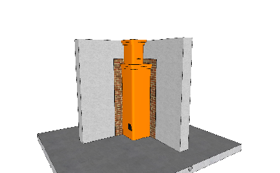

Вот... внешние ряды.
Снизу отверстие - подвод воздуха.
дверцу ХК - можно двигать но, она должна остаться на своей стенке.
Печка заделывается в стену, таким образом как показано на вложении.
поэтому в тех местах где стена прочисток быть не должно. Также и труба должна остаться в своём углу.

СообщениеДобавлено: Сб 10 Март 2018, 21:13 Ответить с цитатойВернуться к началу
scruoge писал(а):
...она должна остаться на своей стенке..
Причину можно узнать?
Vladimir-spb
Сообщения: 1522
Регион: S-Pb
СообщениеДобавлено: Сб 10 Март 2018, 21:51 Ответить с цитатойВернуться к началу
Быстренько глянул и вот список проблем.
1. Вы уверены что вам нужен такой больной топочный портал? Надо понимать , что перед ним будет очень жарко, если не пожароопасно.
2. Ширина топки у вас так же под 500 мм . Это прямо скажем богатырская топка. В такой широкой топке довольно не просто подать воздух по периметру. Дров можно туда много напихать и мощность получить приличную. И тогда какой колосник хотите поставить? Колосник надо рассчитывать под топливник и расход воздуха. Или может вы хотите подовую печку?
3. Толщина пода у вас 65. Судя по расстоянию от среза дверки до зольной камеры. Этого мало для такой топки . Сверху будет давить колосник, закладка , да и заглубить колосник не удастся для скатывания на них углей. Устанете кочегарить и угольки перемешивать для их дожигания.
4. Фурнитура у вас обозначена, но это не конкретные дверки. Нужно отталкиваться от реальной фурнитуры, которую вы сможете купить.

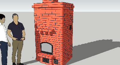

Шура, та стенка обращена к кухне (у меня зонально отделена кухня от гостинной, но всё в одном пространстве), и вторая причина - ХК на передней стенке делает полку бесполезной. Плюс, на переднюю стенку печи, в самом верху, будет повешен дедов охотничий трофей (рога).
Вы меня таки взяли на слабо Smile Посидел часик, нарисовал модельку Вашей двухкамерной печи, без изысков, без подрезок, без разбивки на кирпичи. Просто схематично.
Увидел, что кроме той разницы что я указал выше (про два подъёма вместо одного), есть ещё на втором ярусе разница. Вы пустили газы по кругу, по периметру. Я-же этого не увидел на разрезах сразу. Каюсь.
Vladimir-spb
1. Да, уверен.
2. Так и есть, 500мм. Колосник 200х350 - Ш442-001 (МТЗ)
3. Да, мне уже в личку Юрий писал что надо добавить ещё ряд кирпича под мой под. Я не понял зачем. Теперь понятнее, после Вашего замечания.
4. Эти дверки делались на заказ, они есть, они реальны, они стояли в старой печи, а сейчас, лежат рядом с ней-же разобранной. В них ещё встроены дополнительные воздуховоды с маленькими заслонками.

В кирпичах, без ХК. Прошу оценить, высказать замечания и предложения.

некорректно нарисована у вас. Т.е. всталена по ее наружному размеру 50см. на самом деле дверка имеет посадочный размер-та внутренняя рамка вставляемая в кирпич, она как правило менше наружного размера. А значит -потянуло за собой всё остальное---уже топливник будет менше, всего полтора кирпича, а изза него и все другие размеры изменятся. Вот и весь ваш проект Smile

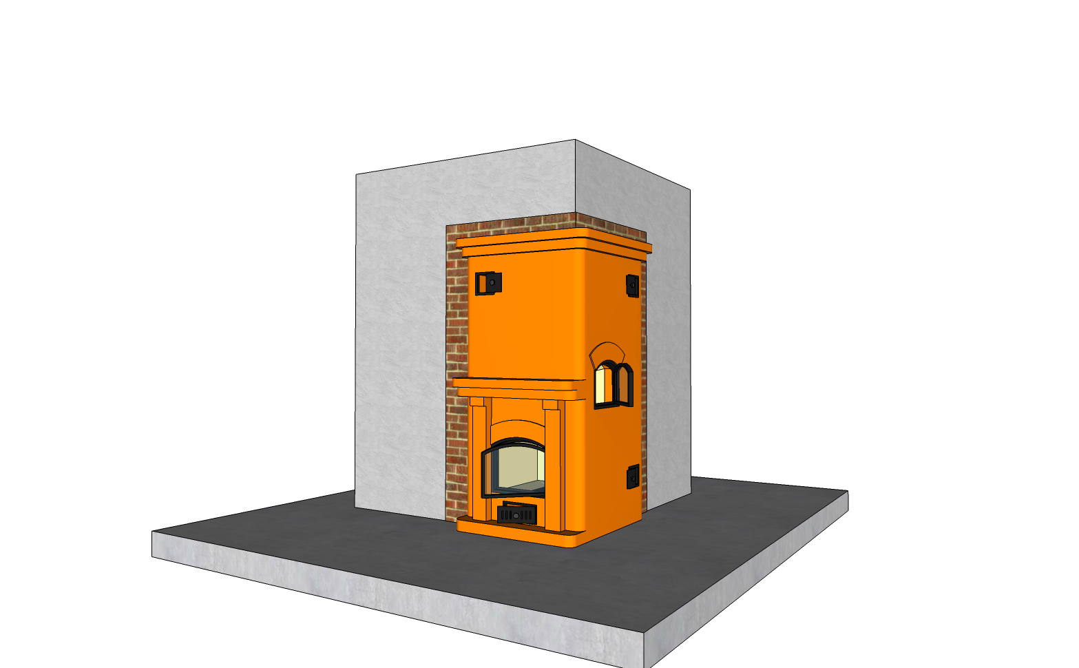

логично. Ведь топливник это та же хлебная камера. Коснтрукция крепче, шамота менше и дверкой одной менше. Дверка ХК по цене сравнима с топочной. т.е. порядка минимум 200 бакинских

СообщениеДобавлено: Вт 13 Март 2018, 10:51 Ответить с цитатойВернуться к началу
Совет: если действительна нужна хорошая печь, найдите хорошего(компетентного) специалиста.
Неужели опять всё очень плохо?
В моём ареале обитания таких не нашёл. Пытаюсь найти тут, на форуме.
Уже есть одно предложение в личке, пока - думаю. Предложение даёт возможность сделать печь силами "обычного" печника, который умеет делать кладку, а надзор удалённый осуществит специалист - конструктор печи.
Я просто пытаюсь сэкономить сделав проект своими силами, с помощью специалистов обитающих на этом форуме, это ведь не запрещено?
internet_pechnik, на дверке ХК нет смысла экономить, она в наличии (я писал выше, если бы вы внимательно читали - вы бы это увидели).
Так же, эти дверки что у меня в наличии - устанавливаются именно так как я нарисовал.
