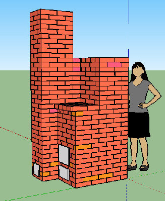

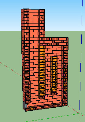

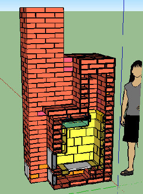

Вот сделал проект по наброску internet_pechnikа. Есть несколько вопросов. Первый и основной: если не делать футеровку подъёмного канала его сечение выходит 25х40 см2, т.е. под 1000см2 и скорость газов 0,9 м/сек. Не останется ли он холодным? Не будут ли газы выходя из хайла 18х25 см неспеша подниматься по центру канала не касаясь его стенок? Может его сделать Уже? Или при своей температуре они и так его нормально нагреют? Или выходя из относительно узкого хайла в широкмй канал ламинарность потока нарушится и горячие газы всё-таки доберутся до стенок канала? Я этого не знаю и посчитать не могу... Печь выходит грубо под 3КВт, с расходом дров 12кг/час. Размеры топливника как раз под такие значения.
Или взять и футеровать его? Я понимаю, что это наверное лучше, но может можно как-то малой кровью... Да это ещё и небольшая задержка с нагревом дома, а это ж дача, приехал и хочется быстрее тепла...
Футеровать лучше до верха и перекрыть шамотом. Самая большая температура именно наверху будет.
А зачем эта угловатость? Удобнее делать прямоугольник.
Посмотрите проект http://forum.stovemaster.ru/viewtopic.php?t=11238
Как раз совмещение топки и опускного (противоток) в одно целое даёт надёжность-прочность конструкции.
А топку можно без ХК сделать, просто ровную до верха. Условия догорания дымовых газов (ДГ) будут очень хорошие. И в опускном, нагреваемом от топки догорит ВСЁ оставшееся.
СообщениеДобавлено: Ср 11 Апрель 2018, 10:27 Ответить с цитатойВернуться к началу
Вот сделал проект по наброску internet_pechnikа. Есть несколько вопросов. Первый и основной: если не делать футеровку подъёмного канала его сечение выходит 25х40 см2, т.е. под 1000см2 и скорость газов 0,9 м/сек. Не останется ли он холодным? Не будут ли газы выходя из хайла 18х25 см неспеша подниматься по центру канала не касаясь его стенок? Может его сделать Уже? .
да, его можно сузить до 25/25. Нагреется полюбому потому что тут самое пекло. Выход из него(перевал) вверху тоже не уменшайте, три ряда делайте .

СообщениеДобавлено: Ср 18 Апрель 2018, 21:13 Ответить с цитатойВернуться к началу
На вкус и цвет фломастеры разные. Мне надо что б у печи было место для сушки грибов, фруктов, носков... Smile А прямоугольник или ещё что не столь важно.
Проект интересный, я бы сказал что в него много наворотов вложено, но пугает количество шамота, а у нас 1 кирпичик стоит порядка доллара. А печь для дачи, а не для котеджа с постоянным проживанием.
А за ответ Спасибо!
