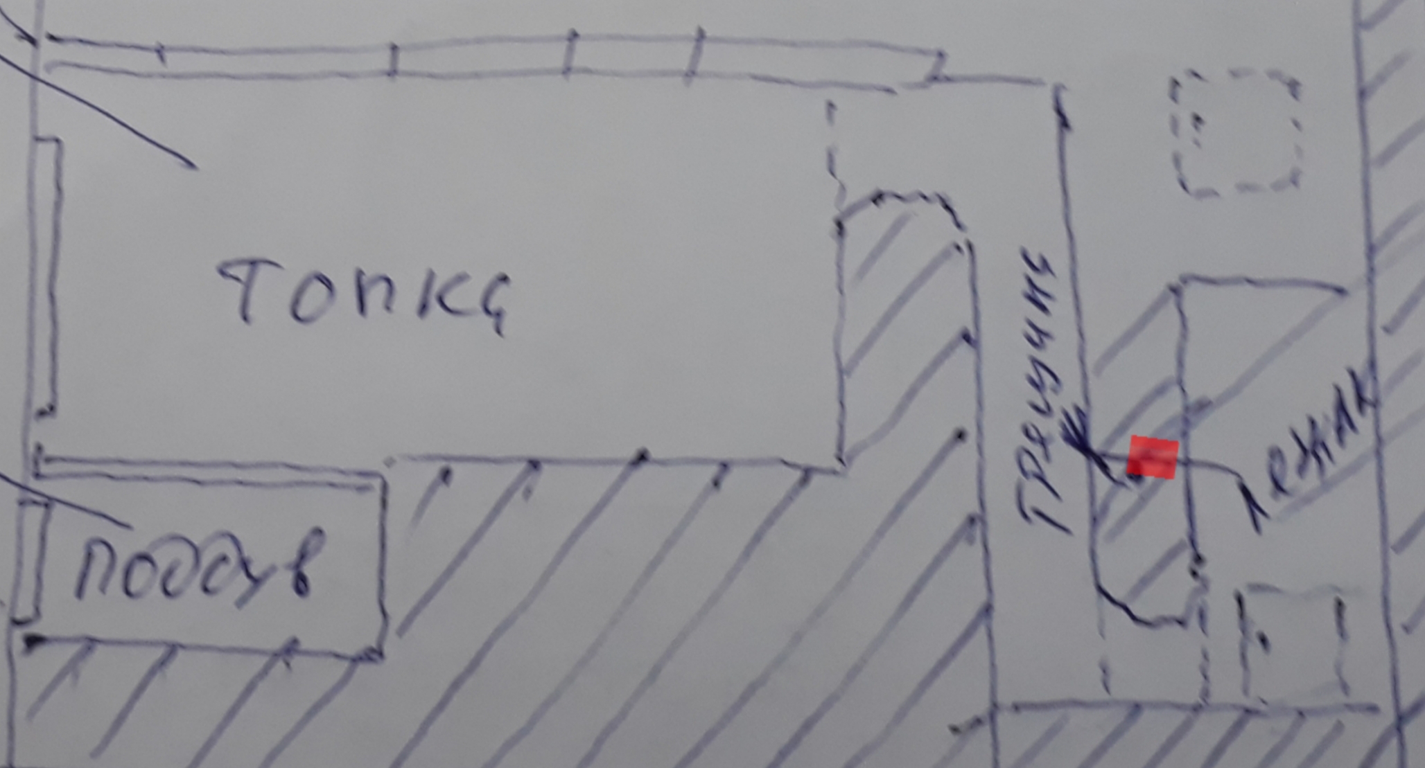

[quote="Селиван Виктор"]
migeljonson писал(а):
Убрать перегородку,занизить подвёртку. И где красные линии -сделать дырки по 25см2 каждая.[/quot
Тогда, полагаю, проще задвижку летнюю поставить, а чтобы добраться до указанных мест, нужно пол овину печи разобрать( имхо) но за советы все равно спасибо, обдумаю... Smile

СообщениеДобавлено: Сб 8 Декабрь 2018, 21:34 Ответить с цитатойВернуться к началу
Топлю раз в сутки, полный топливник, дрова-береза-треснул кирпич в месте, где пламя выходит лежак. летом хочу все зашамотить, есть ли кто с этим попадал-отзовитесь
Сообщения: 6795
СообщениеДобавлено: Вс 9 Декабрь 2018, 04:34 Ответить с цитатойВернуться к началу
Значит маловат топливник -не выдерживает термических нагрузок. Зашамотить -ещё меньше будет.

СообщениеДобавлено: Пн 10 Декабрь 2018, 12:59 Ответить с цитатойВернуться к началу
Хочу летом выпилить красный кирпич, заложить вместо него шамотный, вот только думаю, как вывесить верхнюю часть печи- с трубой наверное тяжеловато будет. Думаю, что кирпич некачественный.

СообщениеДобавлено: Пн 21 Октябрь 2019, 06:08 Ответить с цитатойВернуться к началу
выложил топку огнеупорным кирпичом, поставил в трубу гильзу из нержавейки- печь запела! Конденсат пропал! Я счастлив! Всем, кто помогал добрым советом- добра, сухих дровишек и хорошей тяги!
