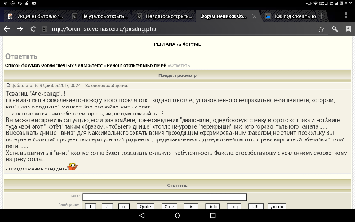

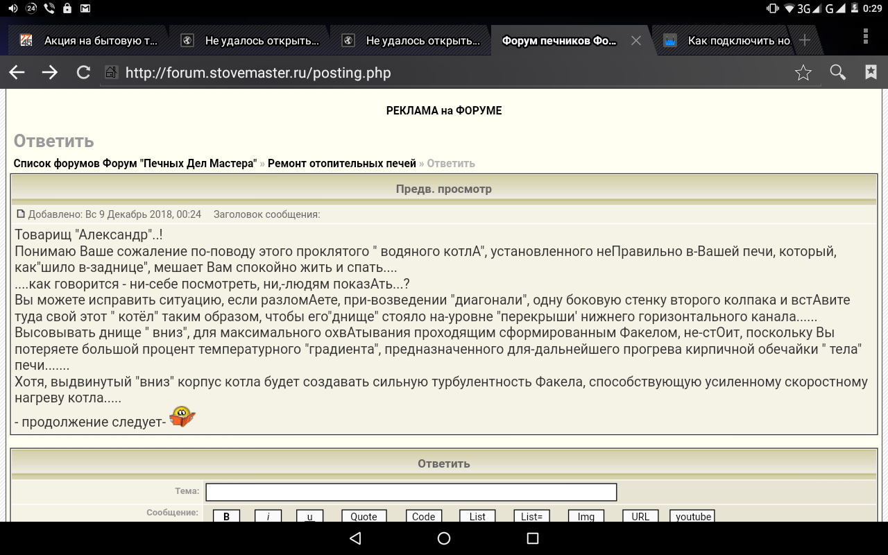

Снова на-сайте "у-Колчина" какая-то неСовместимость "Андроида"....
Постоянно выдаёт " ошибку"текста.....
Это уже превратилось в-проблему.......интересно у-других-прочих пользователей такая-же проблема...?
....при-написании текста на-ноутбуке "на-семёрке", такого глюка не-происходит НИКОГДА...!
Вставляю в-качестве *прикреплённого файла* ранее-написанный текст очередного послания....

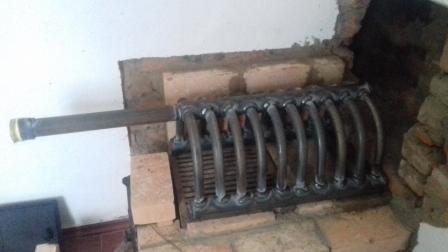

Дело в том что у меня котел врезан в систему отопления и поэтому мне более важно нагрев именно в топке а сама груба во вторую очередь. Хотя понятно что грубу придется в дальнейшем перестраивать. И хочется добиться максимального эффекта топки для нагрева воды в системе.
П.С. если-бы я изначально знал какая там груба может вообще не заморачивался с котлом. Или нужно было устанавливать его не там... Sad

....интересно, каким образом у-Вас врезана "обрАтка" в-такой "высокоПоднятый" котёл(12ряд Топки..?)
...или Ваша печь стоит в-подземном этаже вместе с-котлом....?
....для-гравитационных систем отопления на-первом этаже, такое расположение котла явно-высокО.....!
....или у-Вас отопительная система под-давлением...?
....вообще, считаю самым оптимальным вариантом иметь типовую гравитационную систему с-периодическим подключением циркуляционного насоса через отслеживающую систему автоматики и встроенным "байпАсом", обеспечивающим корректный автоматический переход системы, в-случае пропадания напряжения, обратно в-автономный режим функционирования без-электричества...? bog

ну обратка у меня врезана на 6 ряду, циркуляция за счет насоса, а котел вот-такой

Да нормальный котел, с насосом чего бы ему не циркулировать. Подозреваю, что и без насоса будет работать, но это сильно зависит от сложности внешней системы.

babaу да, просто водяного отопления достаточно. я котел врезал для экономии газа...
И наверное Вы правы, надо было котел не в топку ставить Sad
А теперь имеем что имеем.
