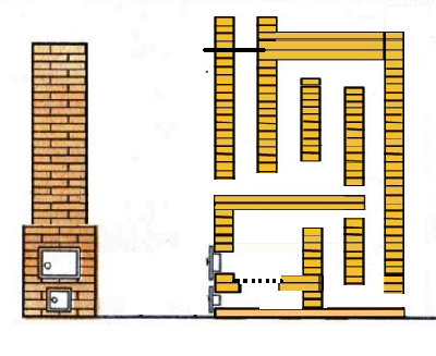

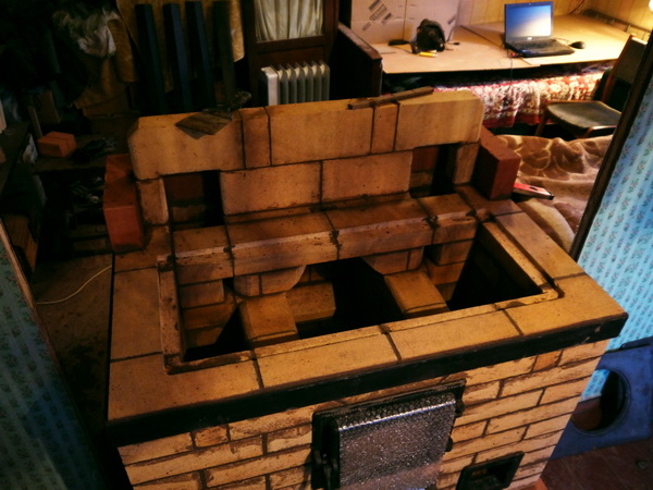

Печь без футеровки:

Хочу спросить на что влияет размер топки? в нашем регионе я видел только маленькие топки, такие как у меня на рисунке, а если топка высокая как, в ПТО 2500, и в книгах о печах, на что это параметр влияет? (если такую топку не футеровать она не растрескается?)
Теперь, я так понял, мне надо нарисовать порядовку, и показать тут,
делать в sketchup тоже?

Тот топливник в ПТОшке, что Вы взяли за исходник, он под уголь, но не грамотный - КР д.б. на 2-3 ряда ниже.
Вы укажите - какое топливо доступно.

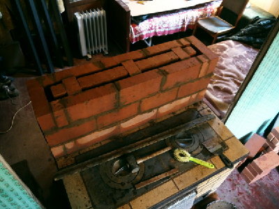

Sad и чем же "лучше"?
Тем, что задвижка над самым пеклом долго не проживёт. Если печка топится регулярно, то для запуска и прогар не нужен, но прогар не только запуск облегчает, он ещё выравнивает температуры низа и верха и способствует самоочищению верха от сажи.
Я раньше делал "газовую вьюшку" и в нижнем ярусе. В таком случае низ получается перегретым, а верх недогретым. Коллеги убедили, что лучше прогар из нижнего яруса в верхний, после чего пришлось убедиться в этом на практике.
На крайнем объекте делал так (щиток прямоточный), вся печь нагревается почти одновременно и почти одинаково. Кстати, поскольку шамотный низ без футеровки, а щиток на ребро, печь нагревается очень быстро и сильно небольшим количеством дров и в течение суток может дать на порядок больше энергии, чем прочие обсуждаемые варианты, плюс быстрое тепло с варочного настила. Можно такую рекомендовать автору темы, она справится с его задачами хоть сейчас в дырявой веранде, хоть потом в утеплённой, сделана в тоже дырявом и неутеплённом садовом домике, но автор темы не хочет варочный настил и хочет больше теплоёмкости, что на ПМЖ хорошо, но только с нормальным утеплением.
 Размер файла:  129.45 КБ

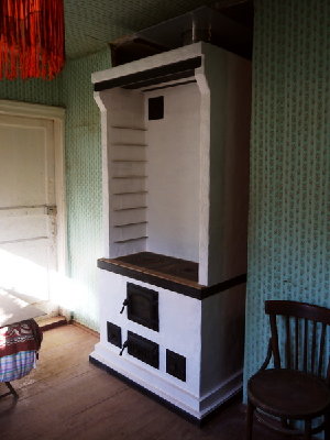

Александр Володин писал(а):
делал так (щиток прямоточный).

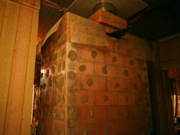

Заодно ещё пару фоток. Штукатурка по сетке.

СообщениеДобавлено: Чт 27 Декабрь 2018, 06:55 Ответить с цитатойВернуться к началу
штукатурка по шамоту, это надолго? Даже по сетке Confused
У нас шамотную топку обычно в кожух закрывают

СообщениеДобавлено: Чт 27 Декабрь 2018, 08:11 Ответить с цитатойВернуться к началу
У меня дома штукатурка по шамоту без сетки. По швам местами трещит, а на кирпиче держится.

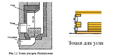

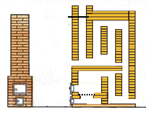

теперь до меня начинает доходить: те маленькие топки, которые у нас повсеместно, которую я сначала думал делать, для угля
для дров (а у меня только дрова) надо высокая топка (я такой в реальности еще не видел)
тогда возникает вопрос, печь с высокой топкой, без футеровки, близка к ПТО 2500, то есть как не крути а топку придется футеровать
и почему у нас в регионе делают т.щитки с маленькими топками? в них же дрова не так сгорают как надо!
прогар это тоже что и хайло (на рисунке те дополнительные отверстия для дыма?)
а чем штукатурили? У нас была шведка пирожком, штукатурка ГПС, так глазаб не смотрели

СообщениеДобавлено: Чт 27 Декабрь 2018, 11:55 Ответить с цитатойВернуться к началу
Хайло это основной выход из топки. Прогар это небольшая дырочка, через которую часть газов идёт более коротким путём, бывает в самых разных местах и для разных целей.
Тоже ГПС, а чтобы не отваливалась всякое пробовал: предварительно мазать по кирпичу жидкой чистой глиной, добавлять в раствор соль и т.д. Всё это немного помогает, но лучше-таки сетка, она и саму кладку удерживает от расползания.

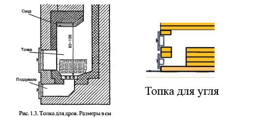

Хочу еще спросить, вот мы тут все топим дровами в основном, отопительные щитки с маленькими топками, как те что для угля (я показывал выше), уголь был раньше, когда то, сейчас его никто не привозит, что мы теряем? большой расход дров, низкая теплоотдача или что то еще?

Рассечки на гвоздиках?
Какие рассечки? Какие гвоздики? Не иначе ваш браузер неправильно фотографии отображает... Обратитесь к системному администратору или ищите решение проблемы в интернете Laughing
Уголь почти не выделяет летучих горючих веществ, горят в основном твёрдые, которым не нужен большой объём. Дрова выделяют очень много горючих газов и прочих летучих частиц и для высокого пламени нужен объём с высокой температурой, чтобы в нём сгореть. Если этого объёма нет, они улетают в холодные каналы, не догорая, т.е. то, что могло бы дать тепловую энергию, вылетает в трубу и в большом количестве оседает на внутренних поверхностях в виде сажи. Её толщина постоянно растёт, КПД печи при этом падает, а пожароопасность возрастает, потому что сажа, пока висит на стенках, является теплоизолятором, а когда загорится, даёт такие температуры, что не всякая печка сможет выдержать. А чаще её просто накапливается столько, что уменьшается сечение дымоходов, горение в топливнике всё более вялое, т.е. КПД ещё меньше, а потом дым в комнату и прочие неприятности.

СообщениеДобавлено: Пт 28 Декабрь 2018, 08:56 Ответить с цитатойВернуться к началу
Вам безкорыстно показывают хорошие идеи. Скажите спасибо, пока показывают.
А мне очень понравился щиток, какой глубины у него топка?можно ещё фоток
