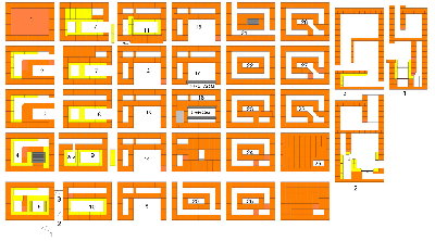

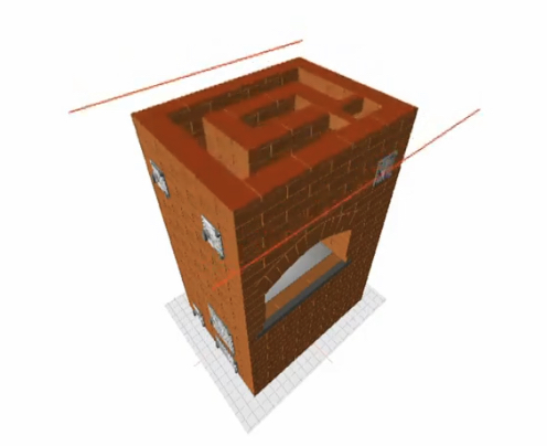

Теперь что бы мне её изучить во всех плоскостях и построить вертуально нужна программа? Есть ли такая для телефона?

А с 20по28 это как энергоаккумулятор работать будет?

internet_pechnik писал(а):
Сергей77 писал(а):
Всем добрый день.
во полазил в своих развалах...под ваши форматы нашлась такая
А это не ваша? Вспомнил что то похожее смотрел.
 Размер файла:  86.19 КБ
 Просмотров:  578 раз(а)
СообщениеДобавлено: Чт 7 Февраль 2019, 13:02 Ответить с цитатойВернуться к началу
размер вроде его. Вот так ИБ разбрасываться интеллектуальной собственностью Laughing
Сергей77 писал(а):
Всем добрый день.
Огромное спасибо. Извините за возможно не грамотные вопросы но смотрел по форуму что перекрытие первого колпака в два ряда делают? Это сюда относится?
а зачем в два? перегрева бояться? лопнут кирпичи? там-точно не лопнут после путешествия ДГ через подвертку и горизонтальный канал Sad
нафиг программа? бери и ляпи. Как ЛЕГО...почти Smile
КРУГОВОЙ КОЛПАК

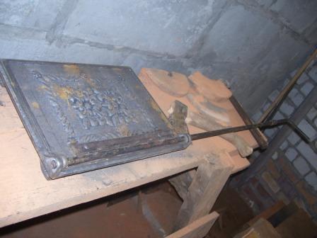

Валер писал(а):
второй колпак прожигать, если завоняет
ну разве что
на во с лх и вытяжкой Sad
 Размер файла:  320.25 КБ
 Просмотров:  814 раз(а)
СообщениеДобавлено: Чт 7 Февраль 2019, 14:25 Ответить с цитатойВернуться к началу
это 77-му, у нас и штоковых нет)))
болванка есть, чёнибудь сколхозим, спасибо

В 10 открывается хайло, а в 9 это сухой шов 3см?
СообщениеДобавлено: Чт 7 Февраль 2019, 15:02 Ответить с цитатойВернуться к началу
слово сухой шов режет слух.
не знал раньше как это обозвать и делал давно. Потом с появлением инета узнал что это прогар. Он нужен- чтоб подогреть круговой колпак. Если будет перегреваться наружный кирпич напротив его надо приложить изнутри че нить типа нержавки или какого нить минерита, накрайняк кусок асбеста. можно и регулировать размер самого прогара. Всё -через прочистку
повортную сколхозить даже легче Sad

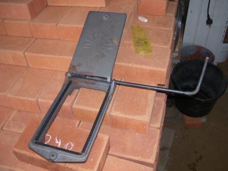

Может, вот так...
