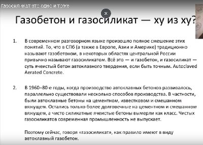

Просто газосиликат очень хорошо тянет в себя влагу... Потому создается иллюзия, что конденсата нет...
В Вашем случае, всё как раз с точностью до наоборот. Влагу он в себя (в отличие от керамического, и тем более шамотного кирпича) не тянет. Тот самый, упомянутый Вами Глеб Грин, когда сравнивал газосиликат с керамическими блоками наглядно демонстрировал отсутствие капиллярного подсоса при погружении в воду. Пора там закрытая. Чем ему воду сосать?
Я, кстати, нисколько не удивляюсь тому, что газосиликат успешно стоит в дымоходе и в коптилке. Вас спасает именно то, что он является хорошим теплоизолятором. Когда образцы пытают в лабораториях, их греют и соответственно ПРОГРЕВАЮТ целиком. Площадь нагрева велика. В Вашем случае материал с греется с одной стороны. Площадь охлаждения сильно больше площади нагрева. Если температуры выхлопа у печи даже порядка 400 градусов, за время протопки банной железяки он прогреется сантиметра на 2-3 максимум. Ну, дегидратируется он на глубину 2-3 см. И что? Он НИКОГДА не прогреется ПОЛНОСТЬЮ до температур дегидратации вяжущего. Поэтому и несущую способность (а он ЛЁГКИЙ) не потеряет. Дегидратированный внутренний слой с удовольствием выполнит роль "пористой футеровки". Эта пористая футеровка будет обладать ОГРОМНОЙ поверхностью. Влагу сосет и удерживает именно она, а не несущий массив.
Надо внести ясность в терминологию: газобетон, пенобетон, автоклавного твердения, атмосферного...
Все они газосиликаты и газобето ни пенобетон...

Кольчугин
Сообщения: 2051
СообщениеДобавлено: Вт 16 Апрель 2019, 10:04 Ответить с цитатойВернуться к началу
forsagh писал(а):
Лично мне это не нужно. Я купил "Газосиликатные блоки" (так было написано на ценнике в магазине) и сложил из них дымоходы. Народ, который мне сообщал о своих, точно таких же, дымоходах, тоже покупал "Газосиликатные блоки" и монтировал из них дымоходы...
Все что делается на заводах в автоклавах (в России, за Белоруссию не скажу), а потом продается в магазинах - все это газобетон (автоклавный)...
Тот что с открытыми порами...
Потому в дымоходах из него и нет конденсата, что влага уходит в поры, а при нагреве дымоходного канала быстренько испаряется...
Дмитрий Галанин
Сообщения: 1381
СообщениеДобавлено: Вт 16 Апрель 2019, 10:37 Ответить с цитатойВернуться к началу
Неправда Ваша. У нас в основном делают газосиликат. Он на извести. Газобетон на портландцементе.

Кольчугин
Сообщения: 2051
СообщениеДобавлено: Вт 16 Апрель 2019, 11:01 Ответить с цитатойВернуться к началу
Это не моя правда (на картинке), а слова Глеба Гринфельда, того который председатель ассоциации производителей газобетона в России https://www.youtube.com/watch?v=uotF9HjDS1M[/youtube]
https://www.youtube.com/watch?v=QSAR0ZmDEx4
