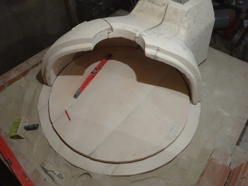

Я не знаком с цельно литым подом из керамо бетона - но - возможно -его и применяют в вашем регионе ! грамотный заказчик никогда не позволит применить его в своем изделии- ибо это не только разрыв общепринятых технологий- но и целая революция в печестроении !В печах с полусферновным сводом (помпейских) литые поды начинают трескаться в границах луча векторного - направления- хотя фокус этого луча находится ниже точки горизонта пода ! Более того-эти литые поды неремонтно пригодны- их невозможно извлечь из горнила - разве только раздробив на части-а тем более заменить ! Вот это и есть впаривание клиенту непроверенных технологий ! В моей практике всего лишь несколько помпейских печей в родной Московии- под которых выполнен из кирпича и шамотных плит ШБ-94 и 96- в ресторане =ШАБУ-ШАБУ= эти плиты подвергались нагрузке с 11 до 23 часов - в пятне расположения =ПИЦЦЫ= диаметром 32 см- а их было 4- по две за каждой из щек горнила- образовались углубления в этих плитах -из за механических манипуляций лопатой =Пицце-майстера= который перемещал блин пиццы по окружности - что бы пропечь его однородно со всех сторон- обращенных к ядру пламени ! Пицца выпекается только на плоскости пода - предварительно очищенного от пепла ! Мне стоило огромных усилий - что бы поменять эти плиты на новые- ибо слишком ограничена свобода пространственного маневра через дверцу печи !
Эти печи из керамобетона и с подом из керамобетона -десятками уже ставит эта фирма в Московии и других регионах -где выгодно ставить пиццерии. У них очередь из рестораторов на два месяца вперёд. Спрос большой и серьёзная конкуренция для печников -ведь из кирпича в 4-10 раз дороже. В 4 раза это в регионах. В Москве учитывая аппетиты малоквалифицированных печников на зато широко разрекламированных и распиаренных ,либо получающих маржовые заказы через откаты строителям -могут цены быть и в 10 раз выше. А ресторатору для бизнеса надо экономить -они не будут швыряться деньгами как вороватые московские околокремлёвские чиновники разного ранга. Да печникам такие печи неинтересны -на их монтаже большого и халявского бабла не поднимешь. Да кстати они на выставке в Крокусе пару лет назад выставлялись -и мы вместе с тобой к ним подходили.

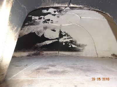

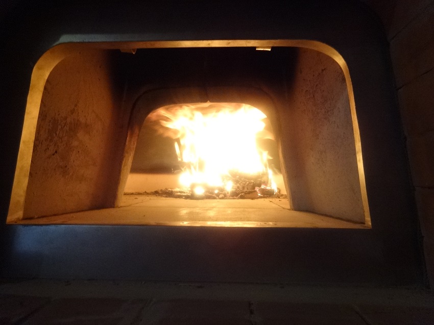

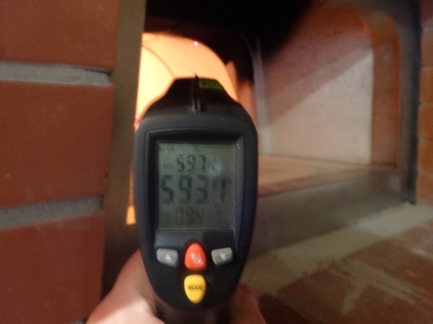

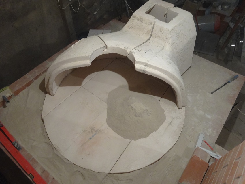

Юрий Воднев
Сообщения: 87
СообщениеДобавлено: Сб 21 Сентябрь 2019, 18:49 Ответить с цитатойВернуться к началу
Алекс!
Высокоглиноземистая муллитовая усиленная керамика.Усилена металлической стружкой, видно на срезе при шлифовке. Есть Гигиенический Сертификат!
"Жарушка РФ" (сайт) построила множество подобных печей в Москве и по России для постоянного пользования: рестораны, пекарни, уличные...
Я брал у них в 2015 в мангальный к-кс, D-1200. Плиты пода вынимаются через устье горнила, в случае чего, но мне не понадобится, думаю.
Не знаю,были ли у них прецеденты, можно позвонить, уточнить детали, что нового?
Ты просто забыл о них, я показывал.
И на "Салоне" они постоянно.

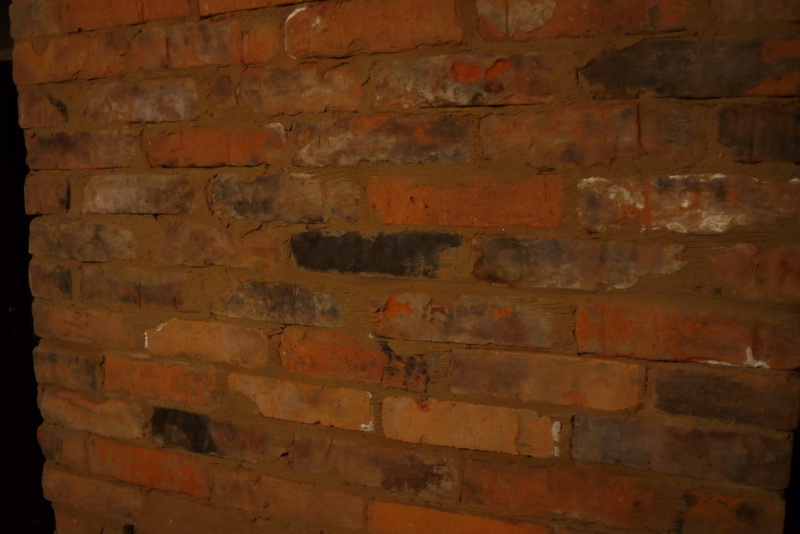

Александр Володин
Сообщения: 791
СообщениеДобавлено: Сб 21 Сентябрь 2019, 22:53 Ответить с цитатойВернуться к началу
Элина писал(а):
Александр, конечно, хочется хороший кирпич купить. .
Хороший кирпич можно не только купить, можно и задаром найти Б/У из разобранных старых печей или зданий, правда таковых всё меньше остаётся. А выглядит он примерно так, это действительно печной кирпич, который и в топливнике держится очень долго, работа моего соседа:
