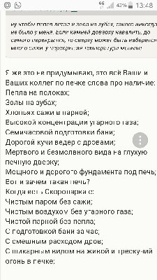

Был на семинаре КАМИ 2019. Много говорили о дымоходах. И о том, что производитель, особенно немцы недоумевают, когда у них просят дымоходы для Т600.
Мол, зачем выбрасывать тепло в трубу?
А некоторые гордятся. что у их дымоходов раб. Т1000С (они, мол. "калину" используют!)
И вот печи для накала камней дают именно такую т-ру!
Мол, мы "русские" не экономим дрова! Нам нужны малиновые камни!
Вывод - всё это несураз и театр!
И камни малиновые, и "калильные печи", и "пар под веник" (мелкодисперсный, лёгкий, ласковый, кусачий и т.д.) и т.д.

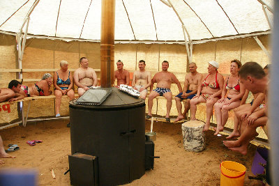

5) На БаняФесте (2019) ставят большие юрты (чел. на 40). Темпер. внутри ок. 40С. Машут полотенцами, музыка, бубны.
