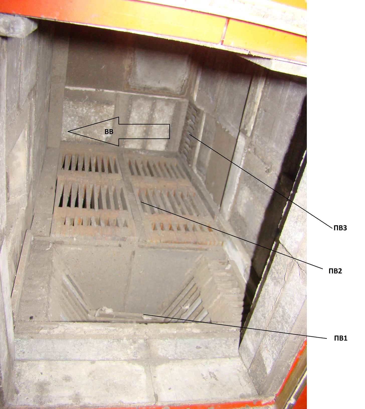

Угли под окном должны гореть, их там как раз воздухом обдувать следует, а в остальной топочной зоне как раз должен идти процесс образования пирогазов. Поэтому пластину лучше сдвинуть к дверце. А вот зазор под ГО наверное следует определить опытом. . Т е площадь свободного не закрытого пластиной колосника....

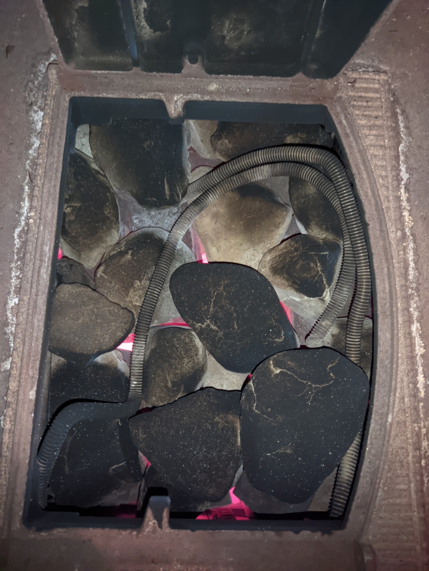

Можете разместить тут фото вашей топки в ракетном котле?

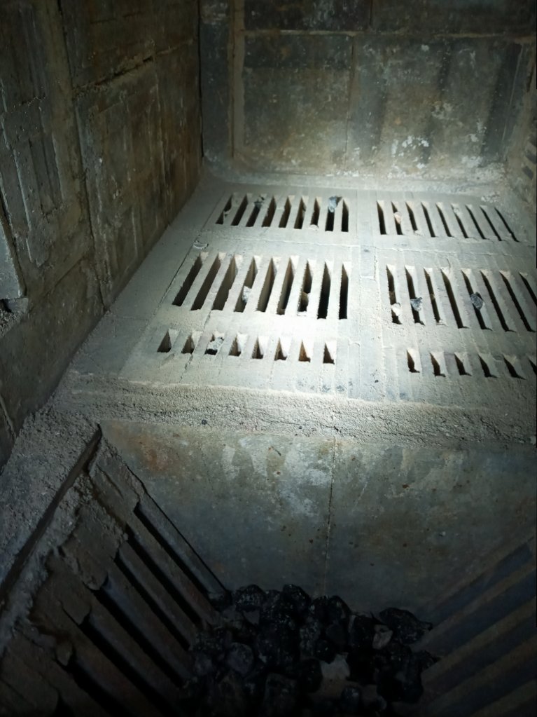

Я думаю что если не расположить первый колосник под приличным углом, угли не будут вниз на дальний колосник сыпаться. А если просто на ближний колосник положить пластину, то её завалит углями. Принцип я понял, но поднимать так высоко передний колосник тут не получится.... Единственно просится мысль положить пластину посреди двух колосников, получится обдув углей из передней открытой части колосника и соответсвенно под ГО тоже будет обдув. Жалко термопары нет, а керамические трубочки об али надо заказывать, опять долго получится.

Доброе утро Олег. Трубки можно в Москве поискать. В МО много заводов, которые их делают. У меня колосник прямой, наклонным его делать заставляют результаты опытов. Под ГО угольная яма. И "наклонность" компенсируется возможностью раздельной подачей ПВ. В яму свой, а в общую топку два своих, один под колосник, другой "сверху", т е над колосником, в самый дальний от ГО угол камеры.

Приветствую. А за счёт чего получается растянуть горение? На колосниках же быстро всё горит, не вижу пода... У меня точно такую ямку ме получится организовать, конструкция не позволит. Чуть позже выложу фото, сегодня попробую пластину всё - таки посреди положить. В дверце есть возможность через окошко в самой дверце подавать воздух, должно спереди дуть на угли.

Воздух подается только в угольную яму. Под основной колосник воздух только для поддержания требуемой температуры в топливнике для выделения пирогазов. Обычно это около 550 градусов. Газовое окно сделано таким образом, что выделяемые пирогазы накрывают всю топливную закладку, вытесняя из нее воздух. Остается лишь тонкий слой воздуха и горение идет в основном углей, кои образуются при пиролизе. Уровень пирогазов их выработка поддерживается автоматически, за счет стабилизации температуры с точностью до 2-3 градусов.

Спасибо. Можете что по моему скетчу сказать, кроме того о чём уже поговорили, норм у меня организована подача в промежуточный канал? В скетче не нарисован второй канал подачи воздуха непосредственно в объём под каменкой без происходит основное горение, я пока эту щель ватой заткнул, приму решение после того лак термопары новые приедут, на выходе из каменки поставлю.

Докладываю. Пластину сместил к дверке. Камни были в саже. Сажи не было вообще когда пластина лежала прямо под газовым окном. Видимо углям там самое место, они там максимально видимо обдуваются. По дровам 29-30 кг. Топил 2 часа 15 минут от спички до закрытия. Причём дожиг углей занял минут 20 так как пластина была на передней части колосника. Что примечательно, работу вв доказывает свечение нижней арматуры ящика через щель видно, за 28 минут от спички уже светилась. ВВ открываю через 5-7 минут от спички с одновременным открытием рабочего хода. Жалко термопары нет.
