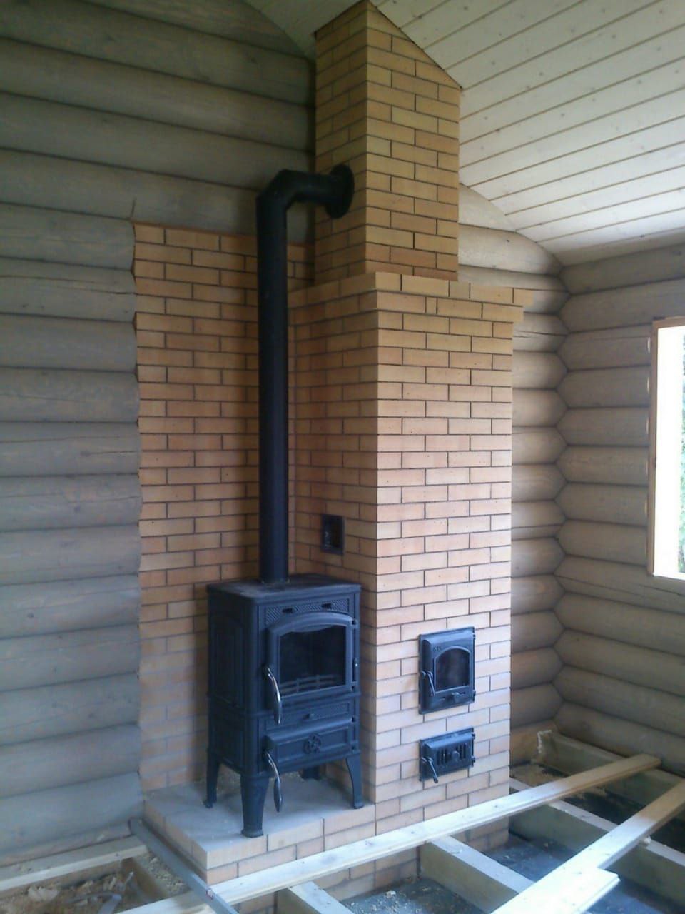

Владимир, спасибо! Извините, буду прям, но по описанию уже понятно, много сложной отсебятины, которые легко решаются обычной отопительной печью с приставной буржуйкой рядом.
Чуть позже подключусь к обсуждению, когда разберу проект в скетчапе.
фото не моё, взял, как пример из интернета
Буржуйка рядом с печкой .. это было первое лобовое решение , которое я выкинул почти сразу. Не буду сейчас углубляться в недостатки такой связки. Но могу сразу сказать , что было выкинуто еще несколько типовых решений (настилы.. каркасные.. и т.д.) , о чем я еще ни разу не пожалел.
Подключайтесь к обсуждению.. будет интересно выслушать аргументы печника с корочками отличника.

Александр Шалагин писал(а):
... обычной отопительной печью с приставной буржуйкой рядом...
Периметр 2 м. = 2 кВт.
Венцы оцилиндровки Ф=24-26 см. с шириной переруба ок. 18 см.
Не ясно из фотографии:
- каково фасадное утепление,
- климатическая зона,
- теплопотери этого помещения,
- его площадь и отапливаемый объём (потолок то - высоченный относительно эффективной высоты ПТОшки ВЕРХНЕГО прогрева),
- режим использования помещения;
- КР на высоте 7-и рядов от ч.п.... без калориферного (-ных) канала - не однозначное решение...
