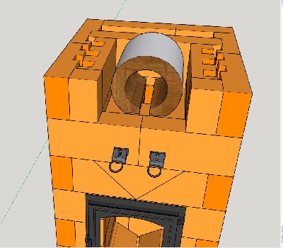

alarin писал(а):
Почти такой вариант сейчас и принимаем, только трубу все же нержавеку и немного ваты на демпфер, дабы зафиксировать керамику. Сэндвич в общем. И в Смоленске нержавка окончательно прогорела. Мало того в ГК шамот в песок превратился. Там пиролизник по компоновке с нижним ГК, но и райзер есть, без него 7 метров труб не продавливается. В принципе почти твой - двойной вариант... Smile

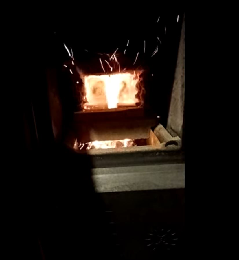

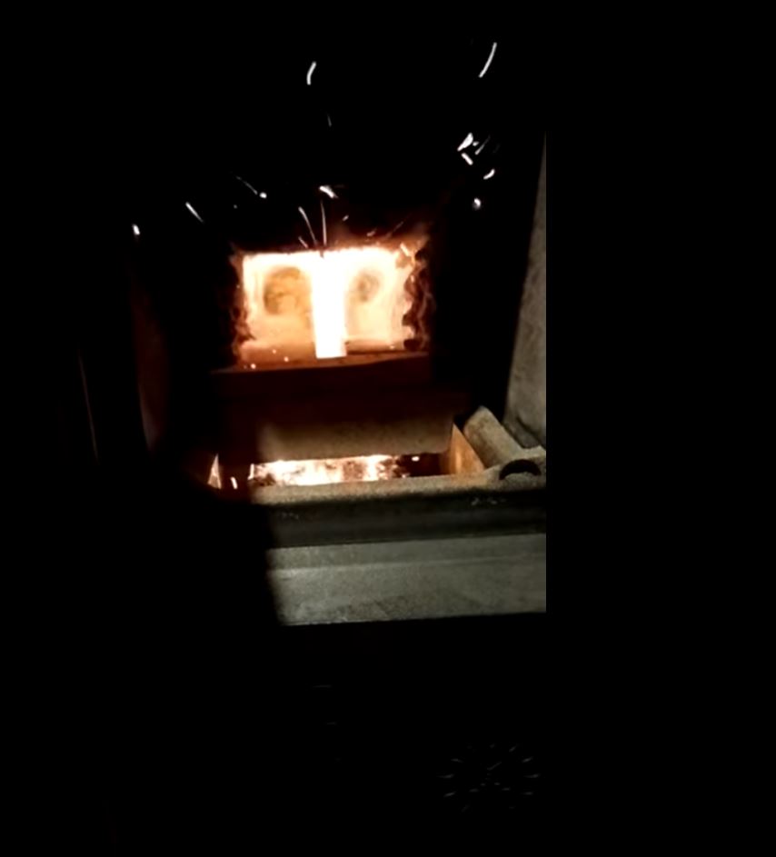

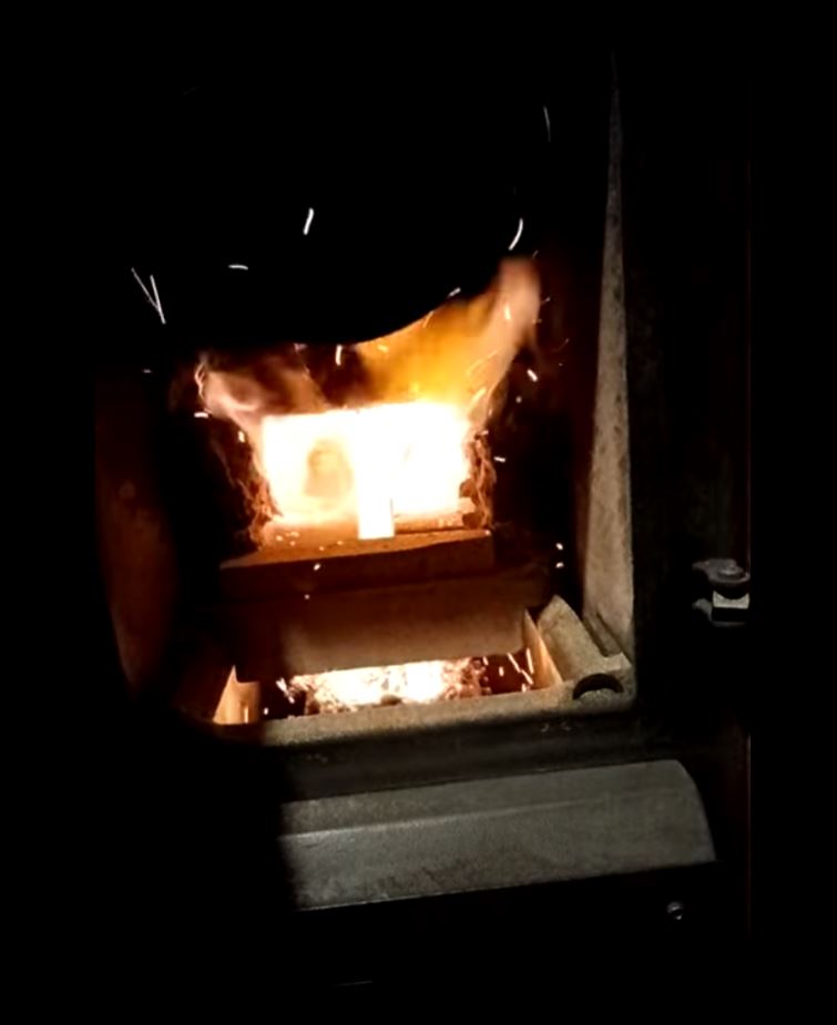

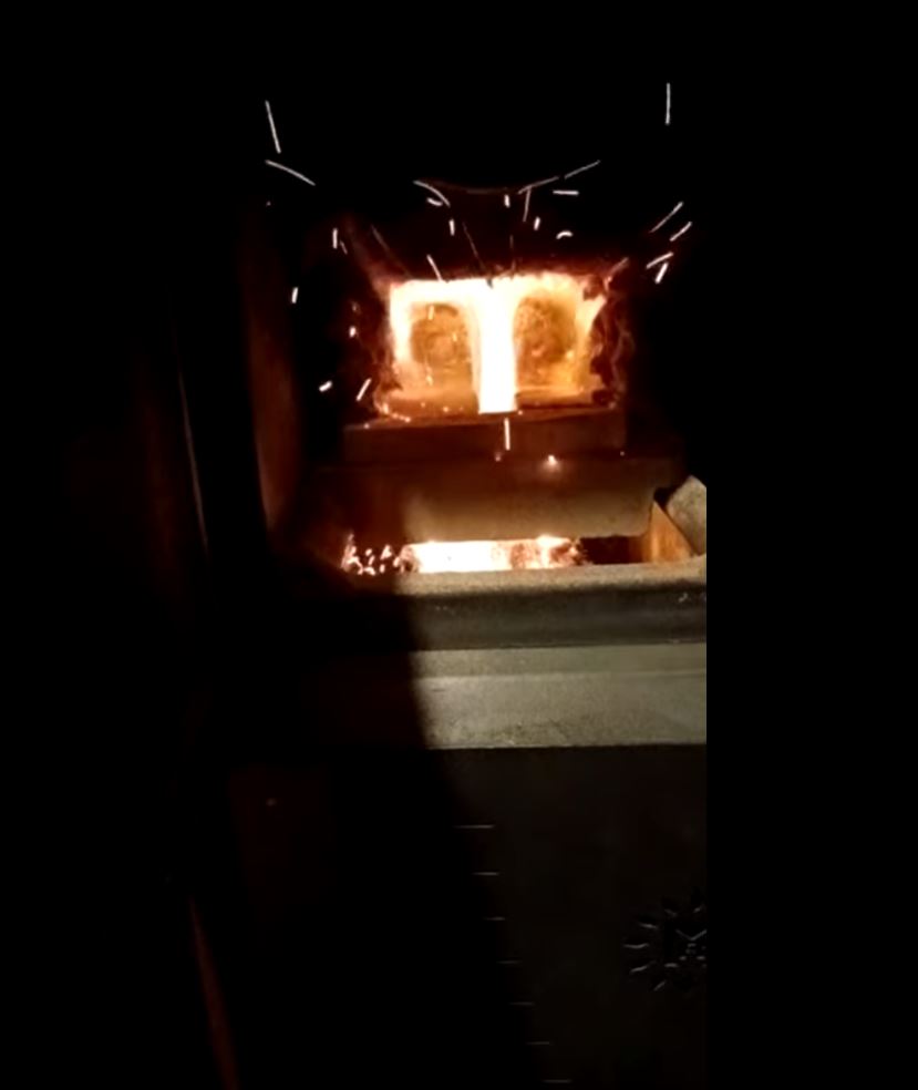

Потому важно обеспечить возможность легкого доступа для замены критически нагруженных элементов... У меня над горелкой все легко демонтируется и также легко монтируется обратно... Потому я и взял в качестве несущей основы газобетон, который не жалко использовать в качестве расходника... Но над горелкой этот комплект работает с 13.10.2022г. и газобетон пока стоит целехонький... Кусочки ваты потихоньку отваливаются, но пока не критично...
Шамотные пластинки порта тоже держаться молодцом... Горелку гоняю сейчас в режиме модуляции мощности, т.е. без ухода в СТОП...
Золу с пластин убираю через день... Но это уголь с зольностью 5% и наддувной горелкой (унос!!!)...
На дровах уноса будет гораздо меньше... Но именно из-за уноса более привлекательна такая схема (рис.1)...
Хотя температуры в этом случае в камере дожига ниже!!!
