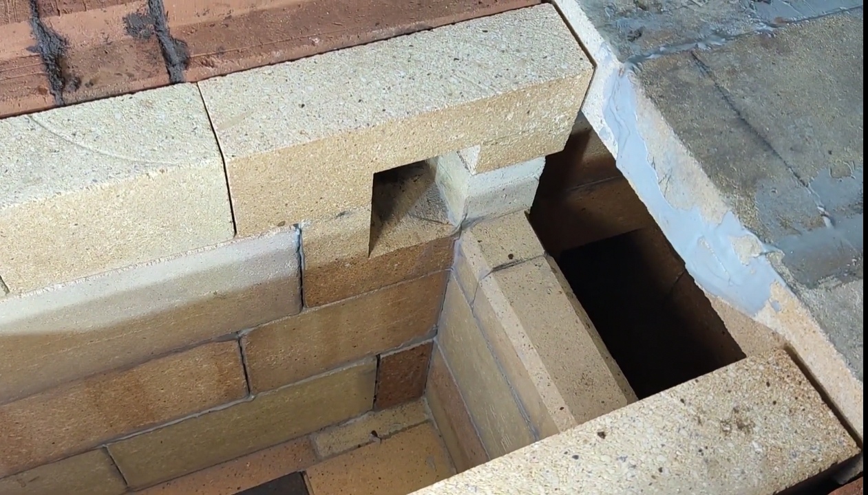

Вот так оно было

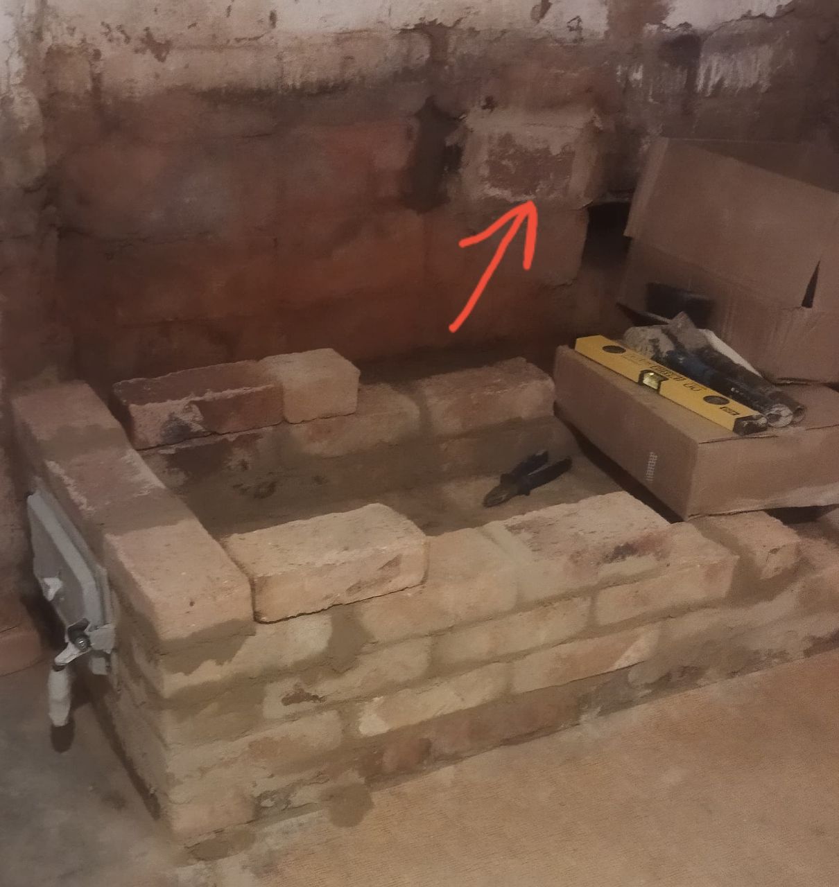

Если только делать что то такое, но тут оно внутри топки маленькое, а нижнее большое, у нас получается наоборот

Lina8 писал(а):
... оно внутри топки маленькое, а нижнее большое...
Вы сами, описав "ручные изыскания", указали на выявленную "общность" этих двух отверстий.
Всё это указывает на функционал верхнего малого отверстия, как на байпас.
При некоторых вариантах планировки (и полной переделке печки), вместо "лежанки" целесообразнее было бы устроить невысокий щиток (отодвинув его от стены) и уже в него "переместить" это отверстие, прикрыв его ЗЛХ 120х120.

Делаем с полочкой, такую же как была, потому что удобно сушить дрова

Отодвигать от стены не стали, потому что так прогревается стена, и дольше сохраняет тепло, в соседей комнате
