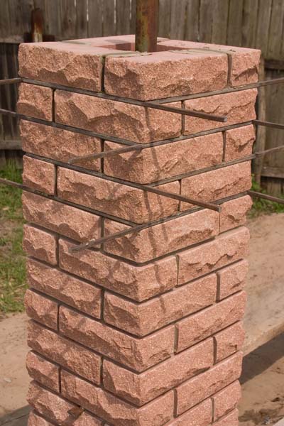

где вы такого начитались Sad
покажите фото практического выполнения!
Мы такого не начитались, а многократно вживую насмотрелись.
Вот свежая (вчерашняя) фотография: кладка столбиков с помощью стальных квадратных прутов размером 8х8 мм.
Аналогично кладутся стены и печные конструкции в том числе.
С уважением, Игорь Сергеевич
Из Украины
 Размер файла:  75.88 КБ
 Просмотров:  1329 раз(а)
Сообщения: 10153
СообщениеДобавлено: Пт 7 Май 2010, 09:23 Ответить с цитатойВернуться к началу
это вы год искали фотографию, чтоб ответить на вопрос: какой печник кладет так печь и где? Я знаю одного, но после того, когда ему показали, как правильно вести кладку печи, без мудреных приспособлений, все встало на свои места.

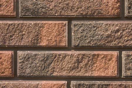

СообщениеДобавлено: Пт 7 Май 2010, 09:36 Ответить с цитатойВернуться к началу
Вот фотография, которая была сделана ещё 11.07.2009 года. Проверить дату можно по информации в EXIF-данных.
Раньше не было времени её отправить.
Кладка стены сделана с помощью квадратных прутов 8х8 мм.

Парамоша
Сообщения: 311
СообщениеДобавлено: Пт 7 Май 2010, 11:38 Ответить с цитатойВернуться к началу
Во кирпичном центре на Южном шоссе, что в Санкт-Петербурге, видывал я оный метод кладки, токмо алюминиевые профильные трубки 8х8мм употреблялись. Работа шла споро, а швы выходили на загляденье.

Зарегистрирован: Пт 27 Ноябрь 2009, 08:57
Сообщения: 52
СообщениеДобавлено: Пт 7 Май 2010, 15:11 Ответить с цитатойВернуться к началу
Да уж, нужен идеально одинаковый кирпич !
