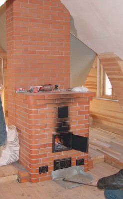

Правда, боковые выходы для дыма создали свои проблемы. При определенном направлении ветра дым в верхней печи опрокидывает в комнату и печь верхняя дымит.
Собираюсь жестянщику заказывать колпак на верх печи в виде лесенки, повторяющий саму кладку верха (из оцинковки). Но не знаю, что можно придумать от задувания ветра в трубу.
Видимо столь высокий дымоход создает проблемы, особенно если топишь верхнюю печь, а нижние холодные. Бывает и без ветра дымит, а бывает – все нормально. От давления наверно, зависит?

Верхняя печь. Дверки стеклянные, закопчены. Топка очень короткая.
 Размер файла:  181.14 КБ
 Просмотров:  1202 раз(а)

Законно, что печи нижнего этажа будут иметь большую тягу, чем самая верхняя. И похоже, что труба над печью всего метра 2-2.5, что м.б мало.
Второе, на прочистках стоят негерметичные прочистки - попробуйте их загерметизировать, хотя бы установкой в распор куска плотного несгораемого минерального утеплителя.
Третье, м.б занижено топочное пространство, тогда придется разбирать верх печи и добавлять ряды.

Высота трубы от топки где-то 2,5 м. внутри дома и наверху (на фото трубы видно сколько рядов) -- наверно тоже не менее 2.5 м.
Все-таки Вы думаете, что дымит не от ветра, а от конструкции топки?
Сообщения: 10151
СообщениеДобавлено: Ср 27 Февраль 2008, 23:40 Ответить с цитатойВернуться к началу
Конструкцию топки не знаю, могу только предположить.
Еще не ясен момент, как и куда подключена печь.
К самостоятельному дымоходу или к нижней печи, то во втором случае м.б зависимость от положения задвижки на нижней печи.
Марина
Зарегистрирован: Пт 9 Март 2007, 14:06
Сообщения: 33
Регион: САнкт-Петербург
СообщениеДобавлено: Чт 28 Февраль 2008, 00:04 Ответить с цитатойВернуться к началу
В каминопечи ниже этажом две задвижки, т.е. выходы есть в два хода трубы (но при топке можно открывать только одну задвижку), а в верхней печи выход в один из этих же ходов. Условное название верхней печи печник дал такое "Канальная".
Топку можно будет при случае сфотографировать и прислать.
Стало быть, если при протопке верхней печи закрывать все задвижки на нижней печи, возможно ситуация выправится? Нужно будет попробовать.
