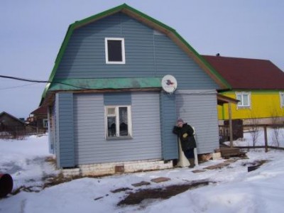

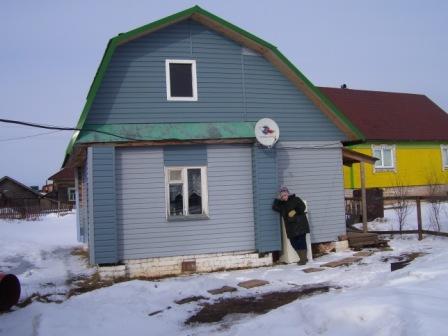

Экономка с одним топливником под ВП 2-3, ЗЛХ и с горнилом "по чистому" (внутри), душником (ЗВ-3 спереди слева над ВП).
ХК из того же кирпича и футеровка топливника им же, вся печь без шамота…
Тесть не пекарь, но горнило протапливает в сильные морозы - как вторую за день закладку...
Печь из самого доступного «бюджетного» кирпича 90х140 см, высота лежанки 23 ряда=152 см. в ПМЖ 6х4х2,4 + мансарда – лестница с веранды застеклённой.
Сруб был банным из 20-24 см венцов с перерубом 8-10 см., светился...
За прошедшие Вятские зимы был утеплён (фото), изнутри обшит вагонкой.
Пол двойной.
Тамбура нету… увы…
Перекрытие ХК напуском со снятыми фасками, т.ч. засыпку делать не пришлось.
При -8 на берегу Вятки сжёг 3+2 (сосна-берёза) полешек + щепки на разжижку… в итоге +28 на уровне плечей... следующий раз топил лишь вечером вторых суток…
Весь массив печи прогревается ПНП равномерно до 3-го ряда – 20 см над ч.п.
Тепловой разброс на высотах 40-160см составляет 2 град. С.
ТД 185х185 четвериком на ребро-ложок, второй слой также на ребро, вперевязку.
сайдинг поверх утеплителя
