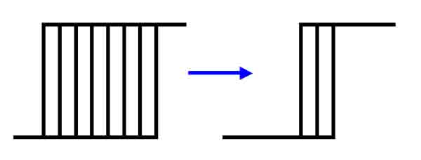

Александр Бацулин
Сообщения: 928
СообщениеДобавлено: Пн 14 Январь 2008, 17:03 Ответить с цитатойВернуться к началу
Рассуждаете совершенно верно. Если объем воды невелик, а мощность котла большая, то кладка неуспеет прогрется, а вода закипит. По правилам печь топят около 2-2.5 часов. Если посчитаете на 3, думаю будет нормально. При топке часть мощности идет на нагрев помещения (отдается радиаторами и трубами, вроде коэффициент теплоотдачи ок 10Вт(Ц*м. кв.)), а часть запасается теплоемкостью воды.
То есть ести температура воды перед топкой 20, после 80, то среднее 50 Ц. Разность между комнатой и ср. т-рой радиатора 50-20=30Ц. Теперь умножим на площадь радиаторов и получим сколько ватт отдается в комнату. Сколько запасется в воде тоже посчитать нетрудно. Помоему так.
Как построите - онародуйте результаты. очень интересно.

Пытался с первого вопроса выяснить, как правильно надо урезать
регистр, а мне посоветовали оставить лишние лошадки...
Кстати вопрос по урезанию регистра так и остался открытым
Все таки подскажите, как это правильно делать.
По моим подсчетам надо убрать из штатного регистра 5 вертикальных
труб из 8, оставить такую же высоту и диаметр трубы.
То есть сделать вот так, как на рисунке.
В таком виде в регистре останется 7,6 кВт мощности, что даст возможность нагреть 200 литров воды до 80°C примерно за 2-2,5 часа.
За это время и печь на 1-м этаже прогреется нормально, можно и дольше потопить если надо.
Кроме того для такого небольшого регистра можно подумать и о нержавейке, может цена будет вменяемой.
И все таки, может кто-то ответит на мой первый вопрос, допустимо ли
урезать регистр так как на картинке?

СообщениеДобавлено: Вт 15 Январь 2008, 11:53 Ответить с цитатойВернуться к началу
Привет уважаемым печникам и самодельшикам. Ещё вчера хотел поделиться своим диким (времен отсутствия информации) опытом на тему, но с телефона писать-сумбур получается..
Основные моменты:
1.Мощьный регистр с малым объемом воды кипит(как уже справедливо замечено) до прогрева печи- в регистре на верних горизонтальных поверхностях локальное кратковременное воздействие высоких давлений-чревато разрушением (был опыт). Интересно что кипение (у меня) прекращалось почти сразу после окончания топки, хотя инерция нагретого кирпича казалось бы должна продолжать греть воду. Но видимо это особенность конструкций котла и регистра.
2. встречал в книгах рекомедацию обратного варианта- повышенный объем воды как способ повысить инерционность системы. В книге такой подход рекомендовали как возможность компенсировать, в некоторых пределах недостаточную мощьность чугунного котла. В кирпичном же котле при недостатке мощности это приводит к постоянному перетопу.
т.е. нам нужен баланс между:
а) объемом и теплопотерями отапливаемого пр-ва
б) объемом нагреваемой воды
в) мощностью котла, как печи (поверхность)
г) мощностью котла, как водонагревателя (конструкция и положение регистра)
Сильный перекос в одну из сторон баланса чреват. Например котел ещё горячий (топить рано), а обратка близка к 0г.Ц. Впрочем это редкий и сильный перекос :)
Учитывая, что батареи остужают воду с самого начала топки, то есть ещё и динамическая составляющая процесса, зависящая от:
д) поверхности батарей
е) сечения и длинны трубопроводов
С уважением,
В.И.Ан.

Я конечно не Энштейн, и расчет делаю приблизительный, но думаю что
если и ошибусь процентов на 20-30% то беда не большая и система будет работать,
и скорее всего нормально. Да и задача то не дворец съездов отопить, а только 2 небольших комнаты.
А киловатты (мощность регистра) научился считать у Кузнецова, он пишет как это делать.
Юрию Подгорнову
Я сильно извиняюсь, но чем рассуждать о высоких научных материях,
вы бы лучше сказали, можно урезать регистр так как на картинке или нет?
Если не так, то как?
А то про высокую науку поговорить от желающих отбоя нет,
а на конкретный вопрос никто ответить не может.

Александр Бацулин
Сообщения: 928
СообщениеДобавлено: Вт 15 Январь 2008, 19:13 Ответить с цитатойВернуться к началу
Урезать как Вы нарисовали можно.
Когда делал подобную печь, я предусмотрел чистки (центре стенки напротив котла) чтобы можно было в случае чего очистить котел от нагара. Также этим преследовал еще одну цель. Котел поставил чуть большей мощности. А через чистки в случае надобности можно было обернуть неск. секций асбестовым шнуром, т.е. выключить их (в реальности это не понадабилось). Чистки 14*14 заложены кирпичем без перевязки, по одной на две секции котла. Такой вот опыт.

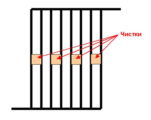

Большое спасибо, Александр.
Теперь в основном понятно.
Очень хорошая мысль по поводу чисток, особенно после просмотра
фотографий регистра в соседней ветке.
Я так понял, их надо делать на уровне средины регистра по высоте?
Чтобы можно было достать вверх и вниз.
Как на этом рисунке?
 Размер файла:  47.71 КБ
 Просмотров:  1023 раз(а)
Александр Бацулин
Сообщения: 928
СообщениеДобавлено: Вт 15 Январь 2008, 23:41 Ответить с цитатойВернуться к началу
Да, именно так я делал. А с обратной, внутренней стороны, сколоть кирпичи по бокам и вверх-вниз, чтобы острые кромки не мешали пролезть рукой. Я через такие чистки доставал рукой до всех мест котла. Чистить можно железной щеточкой.
Правда апологеты И. Кузнецова утверждають что это лишнее и ничего не засоряется - я все же сделал.
